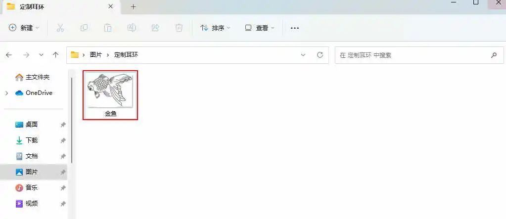

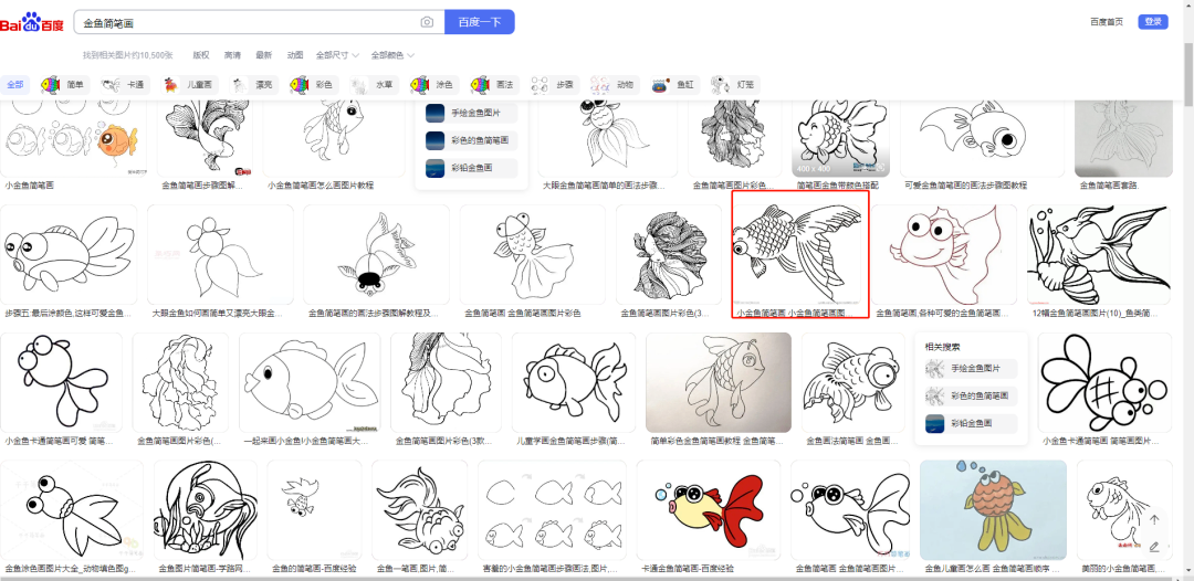

1) 在【百度百科】里输入关键词“金鱼简笔画”,选择自己喜欢的图片保存;在上方【功能区】中点击【文件】,然后点击【打
开】,双击打开所保存的金鱼图片,如下图所示:

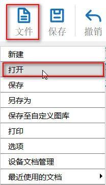

(2)在上方【功能区】中点击【文件】,然后点击【打开】,双击打开所保存的金鱼图片,如下图所示:

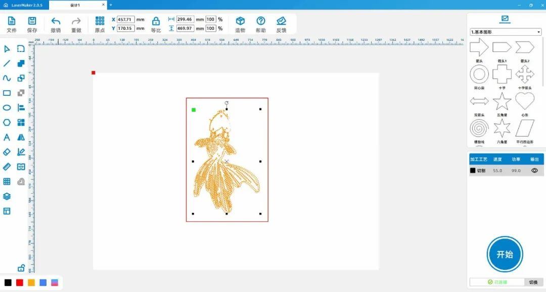

(3) 鼠标左键点击图片,点击提取轮廓,删除多余线条,得到金鱼外形,如下图所示:

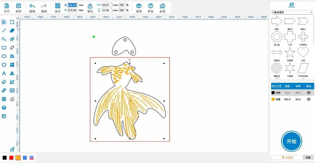

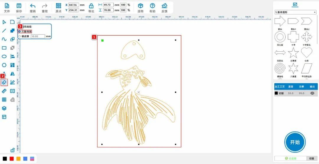

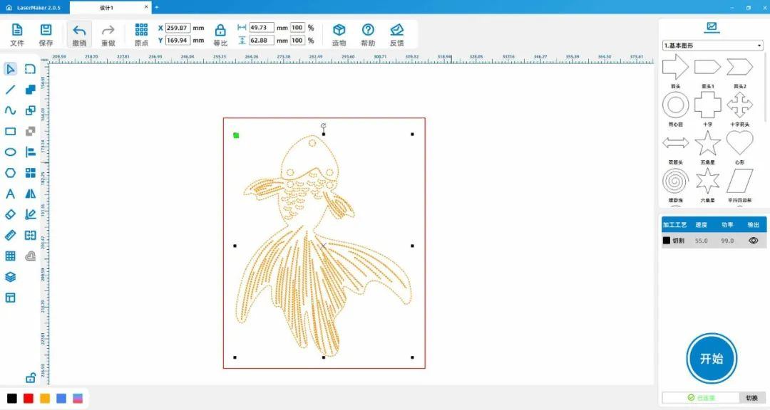

(4) 鼠标勾选图案,从左侧的【绘图工具栏】中,点击【橡皮擦】工具,选择【打断线段】,将金鱼分为两部分,如下图所示:
Tips:将金鱼分为两部分,一是因为在制作过程中使用到不同的材料加工;二是在中间加入衔接环,使其在使用过程中外形更灵动。

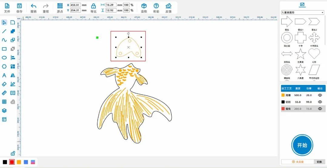

(1)选取鱼身部分的“鱼鳞”与“鱼纹”,鼠标左击左下方的图层面板将轮廓图层改为黄色;选取“鱼头”,鼠标左击左下方的图层面板将轮
廓图层改为红色,如下图所示:

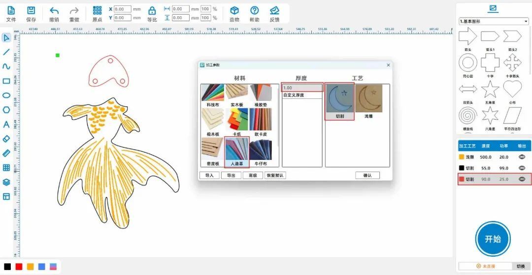

(2)调节右下角的图层顺序,依次按“浅雕、切割”排序;鼠标左键双击黄色图层,将材料、厚度、工艺分别设置为亚克力、
3mm、浅雕;鼠标左键双击黑色图层,将材料、厚度、工艺分别设置为亚克力、3mm、切割;鼠标左键双击红色图层,将材
料、厚度、工艺分别设置为人造皮革、1mm、切割,如下图所示:

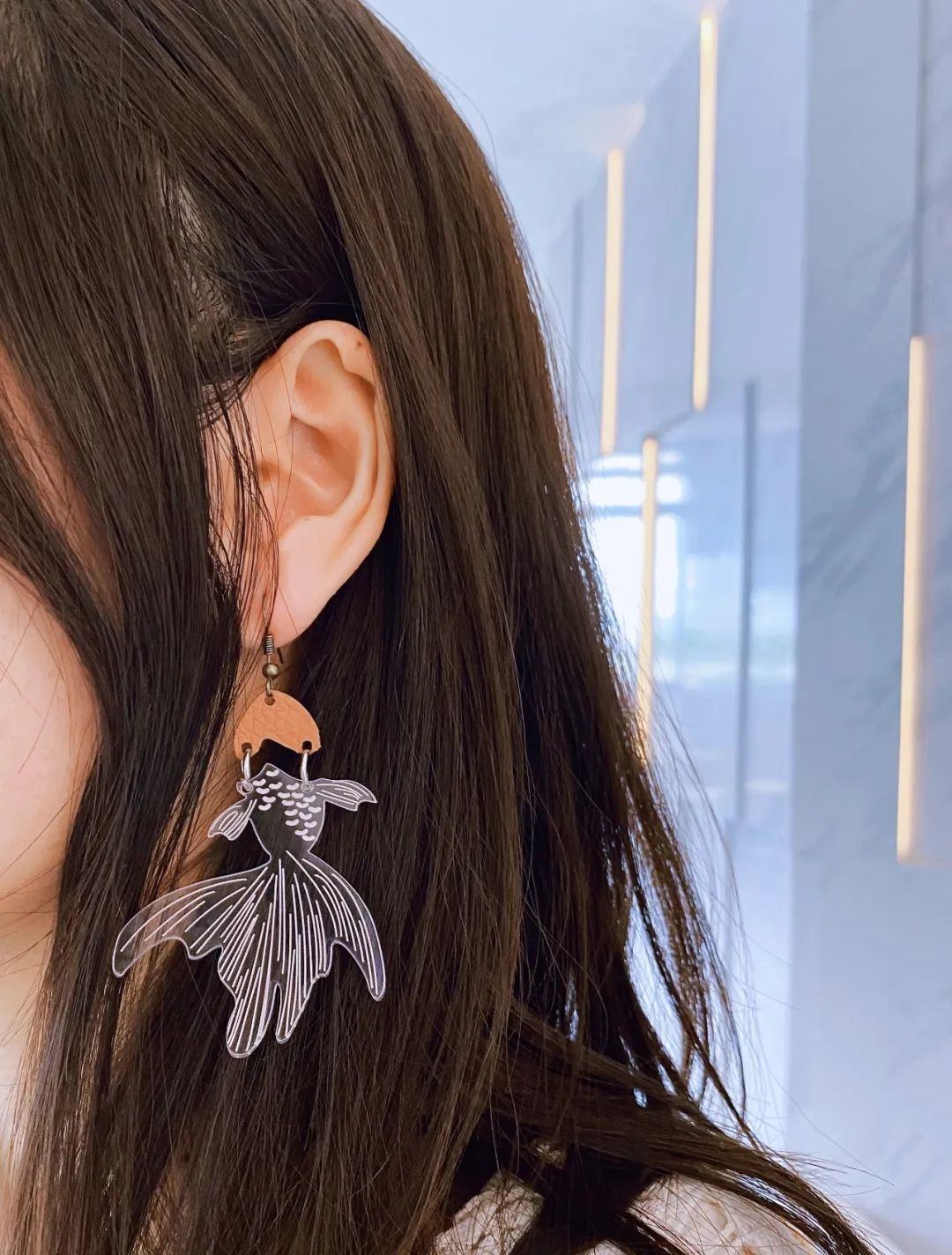

成品展示:

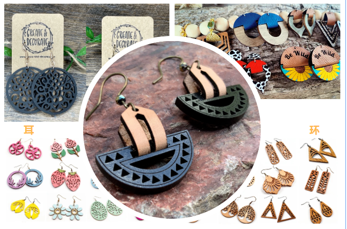

课程拓展:
                                                                各种风格耳环
