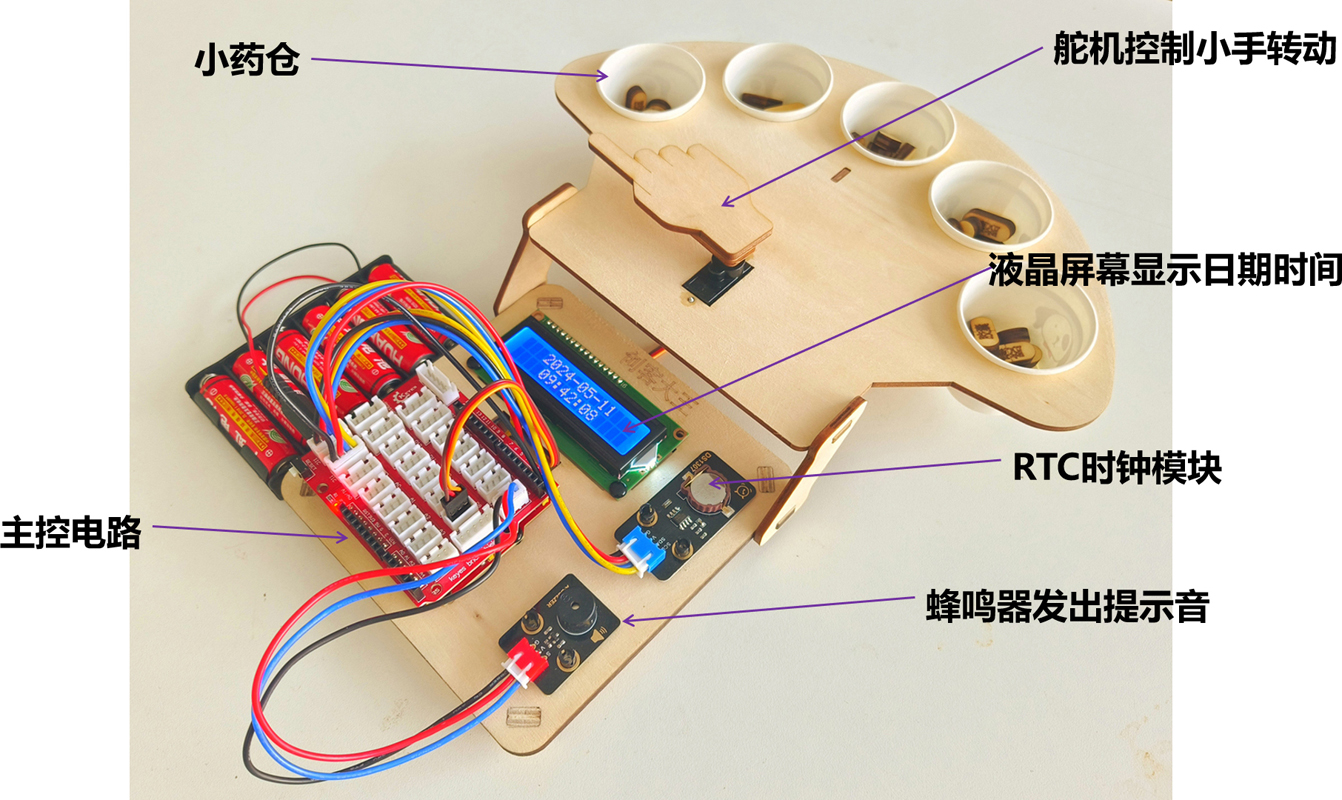

最近又捣鼓了一个小装置,如果不说它的名称的话,可能还真的有点不好理解。看下面的图片,有主控、舵机、液晶屏、时钟模块以及蜂鸣器。

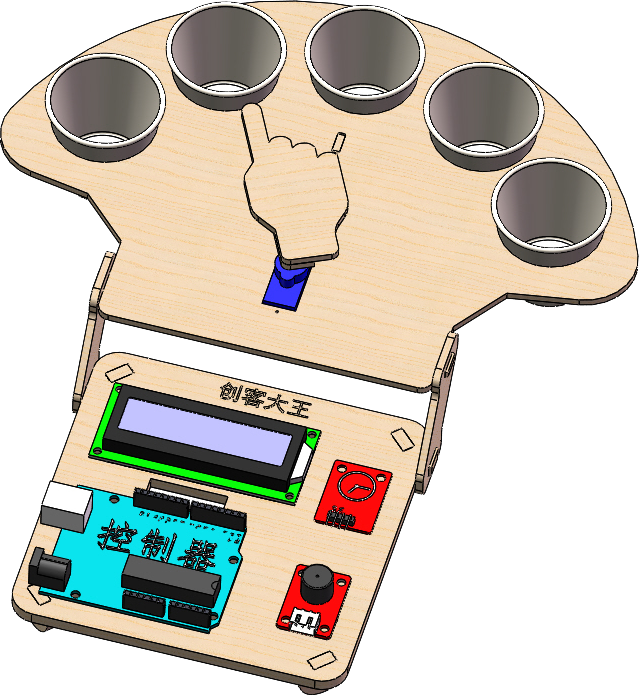

如果单纯介绍这些硬件模块的话可能很难猜出这个作品叫《定时吃药提示器》,但是如果加上木质的结构外观之后这个功能就很好描述了。

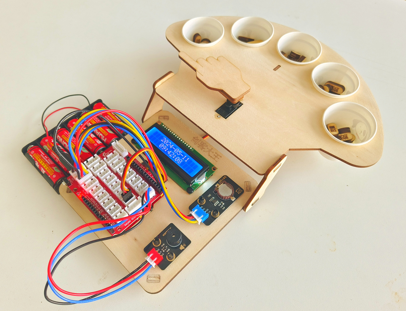

5个小药仓对应5个不同时段,每个药仓里面放上这个时段需要服用的药品的种类和数量。

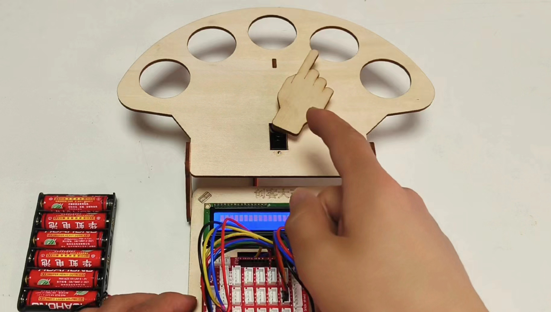

时钟模块的作用是获取当前时间,到达服药时间后,主控会控制舵机(小手)指向对应的药仓,同时蜂鸣器发出提示音。
这个作品主要用来提示老年朋友定时吃药,因为老人的记忆力、视力都会下降,所以经常出现忘记吃药以及看不清说明书不知道吃多少剂量的问题。
有了这么一个小装置,我们就可以提前把需要服用的药品准备好,到达预设时间点之后提示老人来吃药。

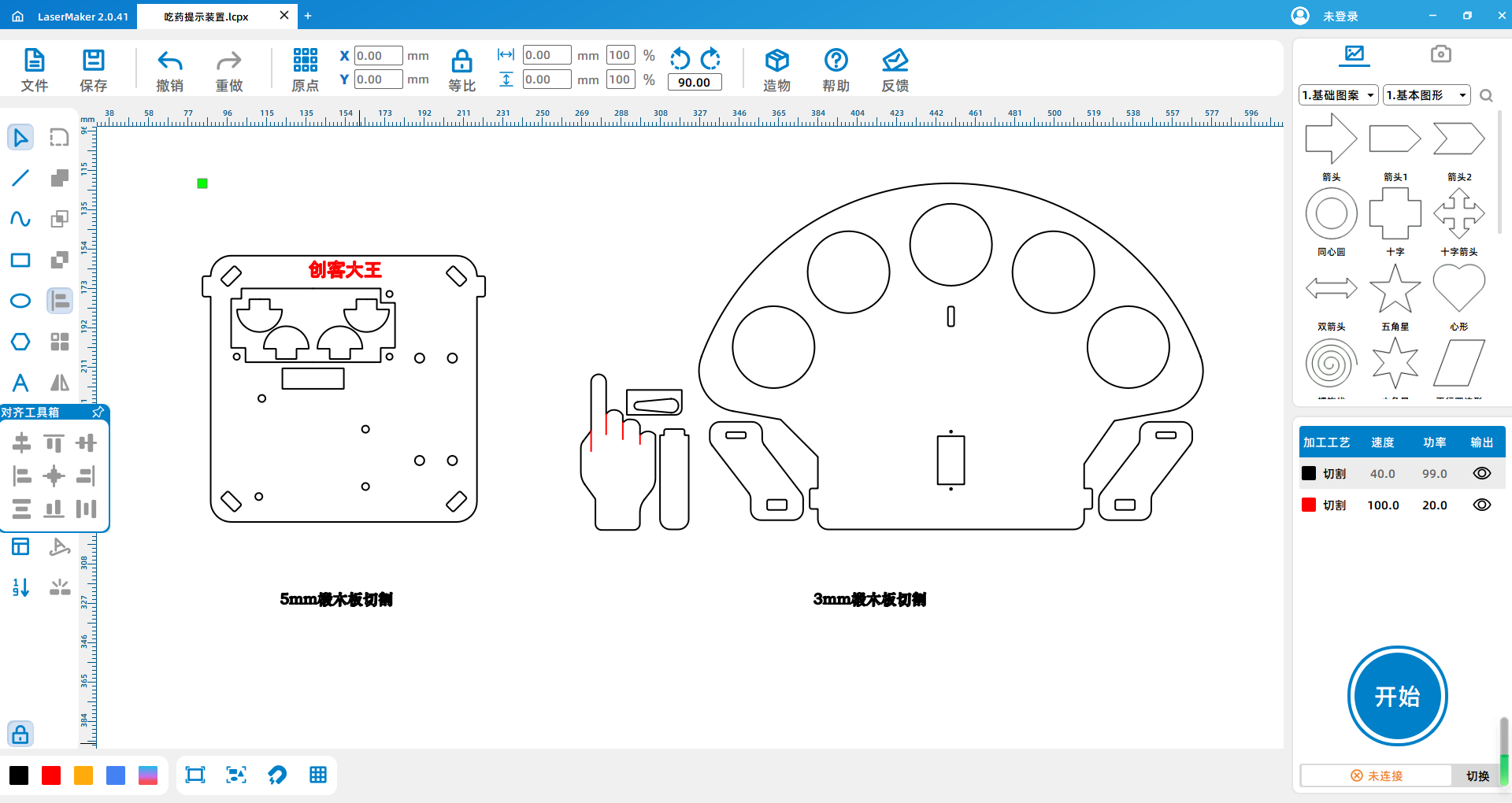

最后把这个小装置的图纸分享给大家,希望有更多小朋友、大朋友动手造起来!
定时吃药提示装置
