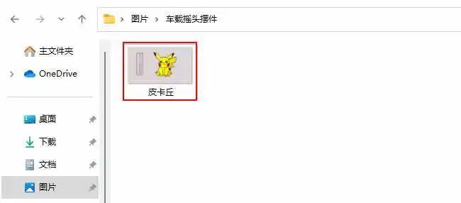

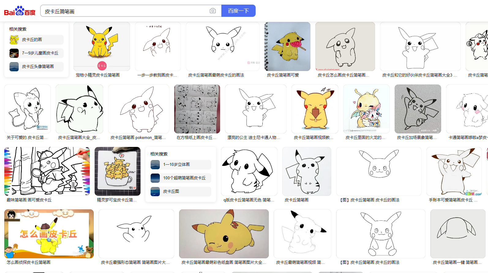

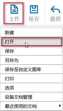

(1) 在【百度】里输入关键词“皮卡丘简笔画”,选择自己喜欢的图片保存;在上方【功能区】中点击【文件】,然后点击【打
开】,双击打开所保存的皮卡丘图片,如下图所示:

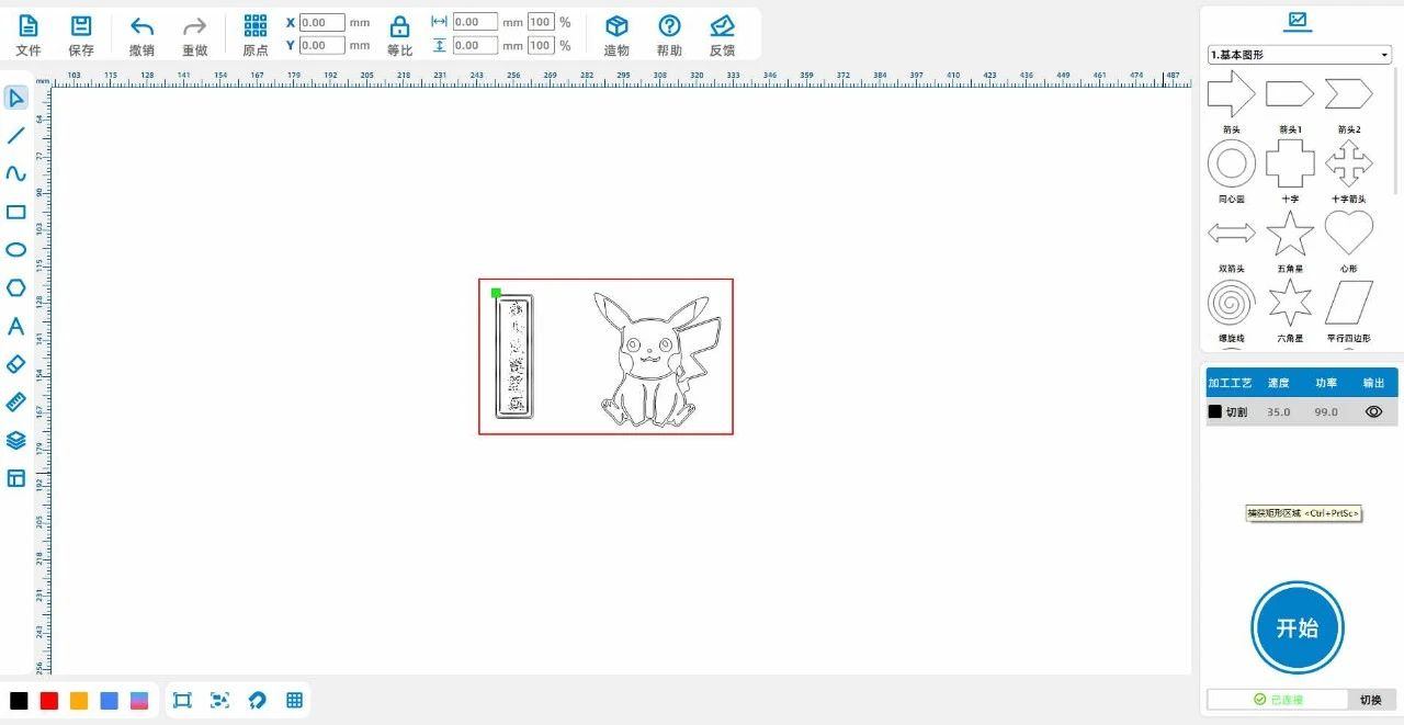

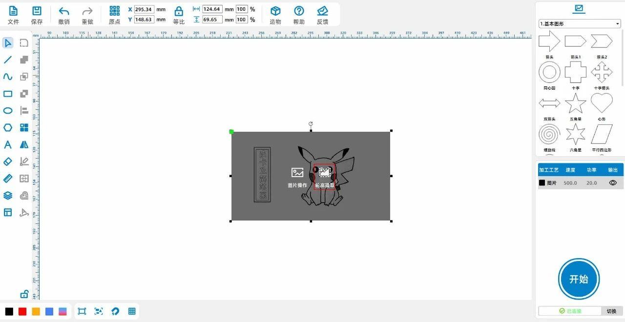

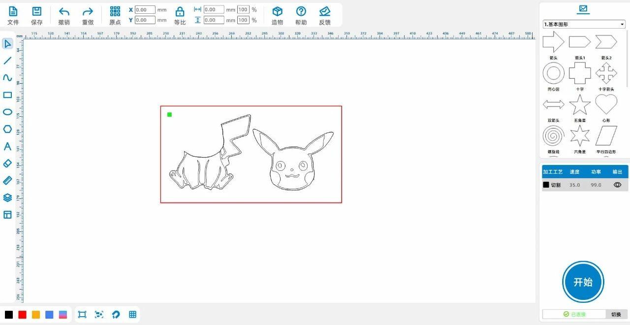

(2) 鼠标左键点击图片,点击提取轮廓,得到皮卡丘大致线条图,如下图所示:
(3) 删除多余线条与背景,适当补充一些笔画,将皮卡丘头部与身体分开为两部分,得到皮卡丘线条图,如下图所示:

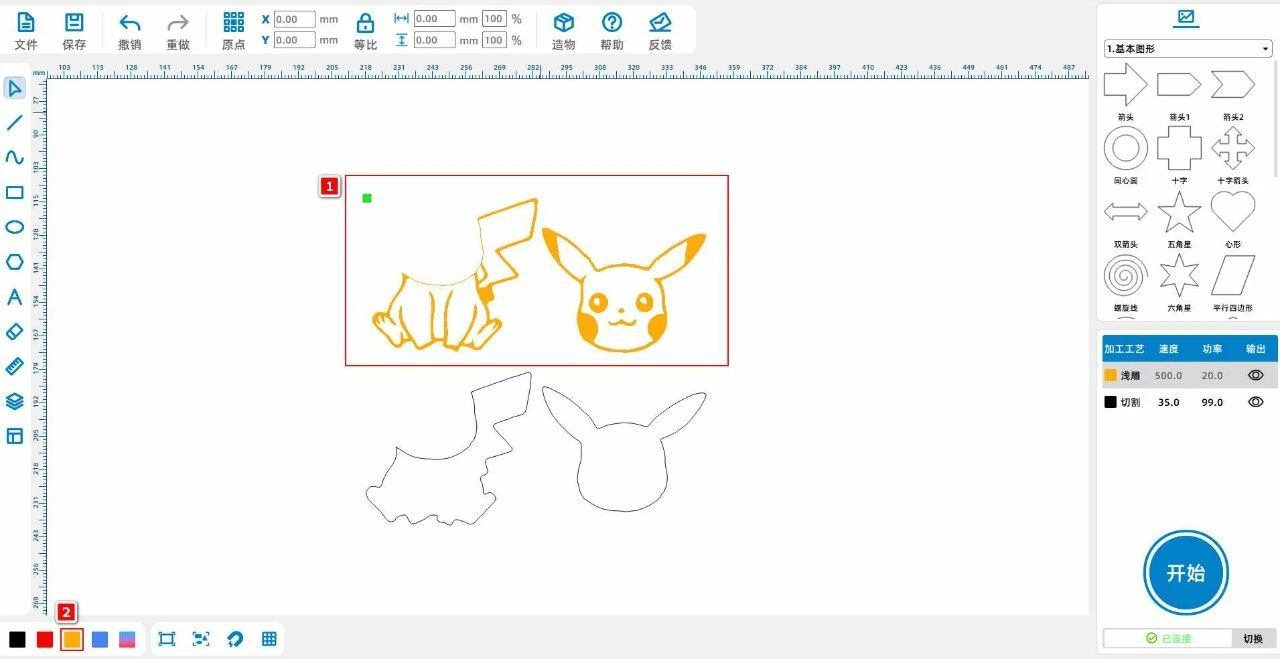

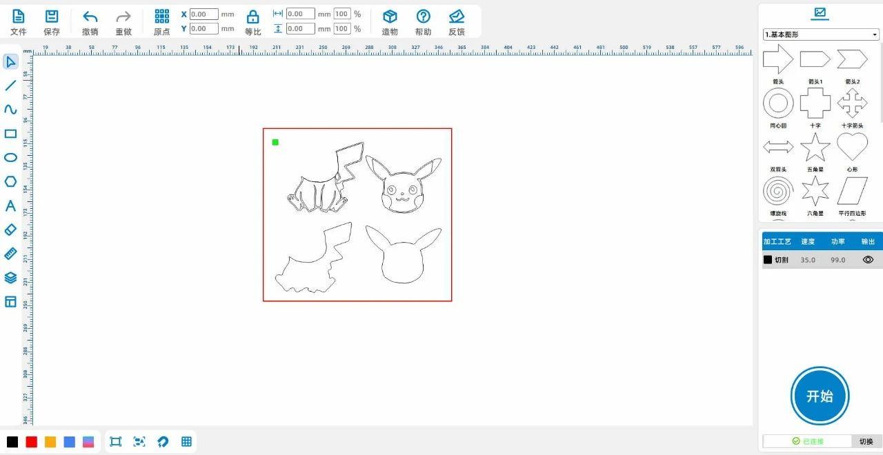

(4) 分别选择皮卡丘的头部与身体的外轮廓线条,ctrl+c复制,再ctrl+v粘贴,得到皮卡丘的外轮廓线条。并将其移动到与原
皮卡丘的外轮廓重合,如下图所示:

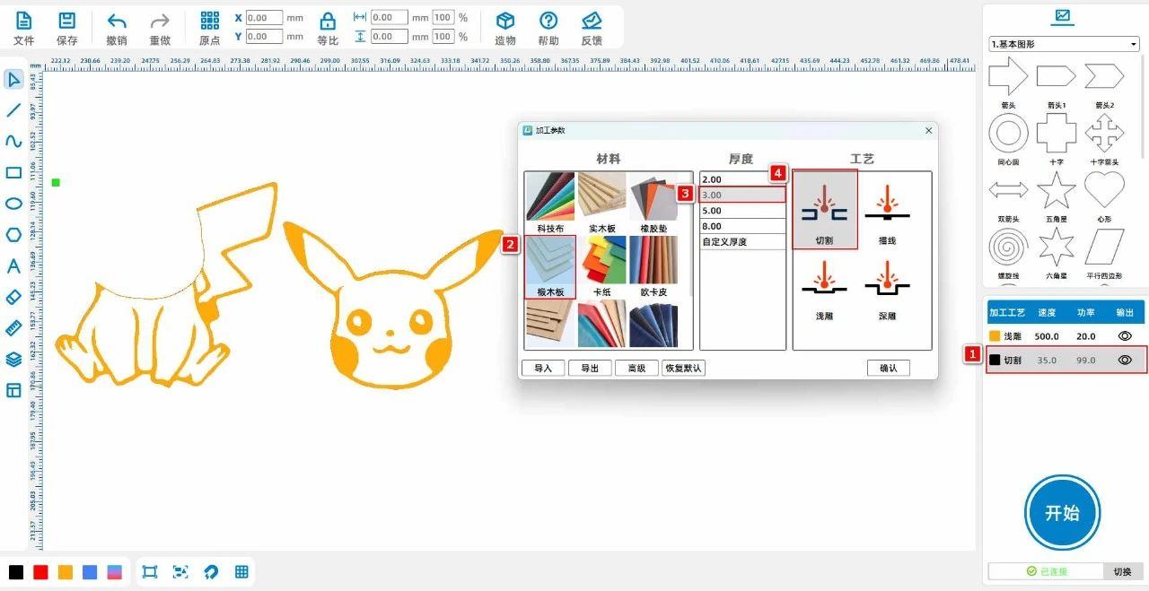

激光加工

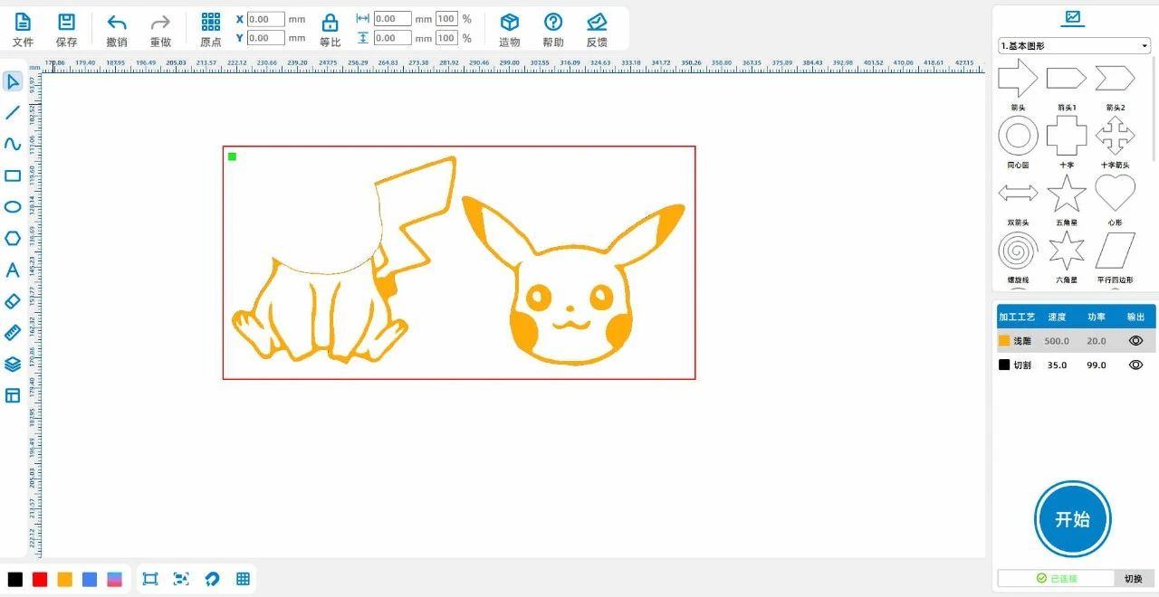

(1)选取“皮卡丘的头部与身体”,鼠标左击左下方的图层面板将图层改为黄色,如下图所示:
(2)选取“外轮廓线条”,将其移动至与原皮卡丘重合,如下图所示:

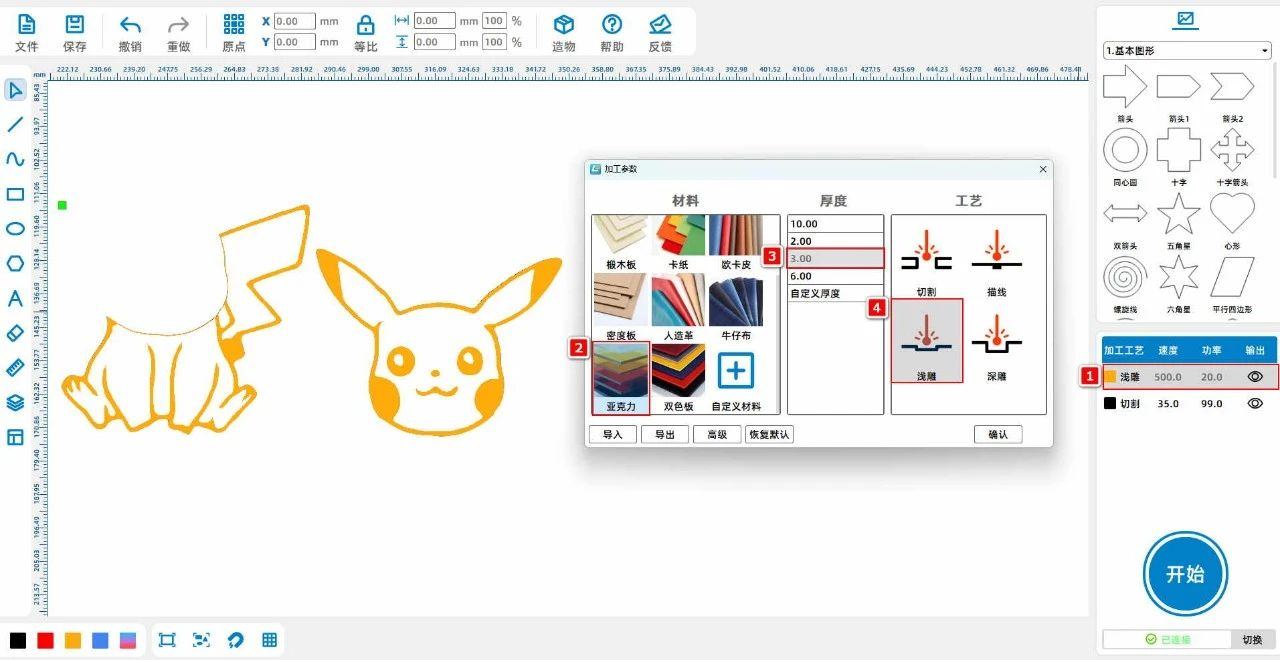

(3)鼠标左键双击黄色图层,将材料、厚度、工艺分别设置为亚克力、3mm、浅雕;鼠标左键双击黑色图层,将材料、厚度、工艺分
别设置为亚克力、3mm、切割,如下图所示:

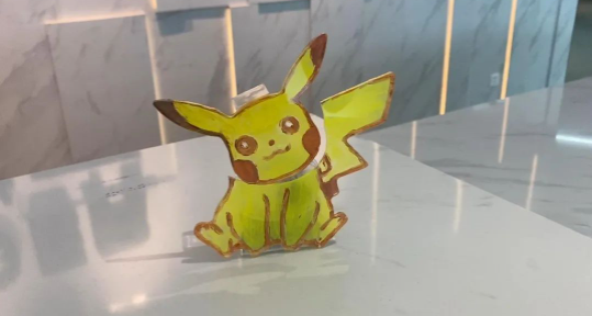

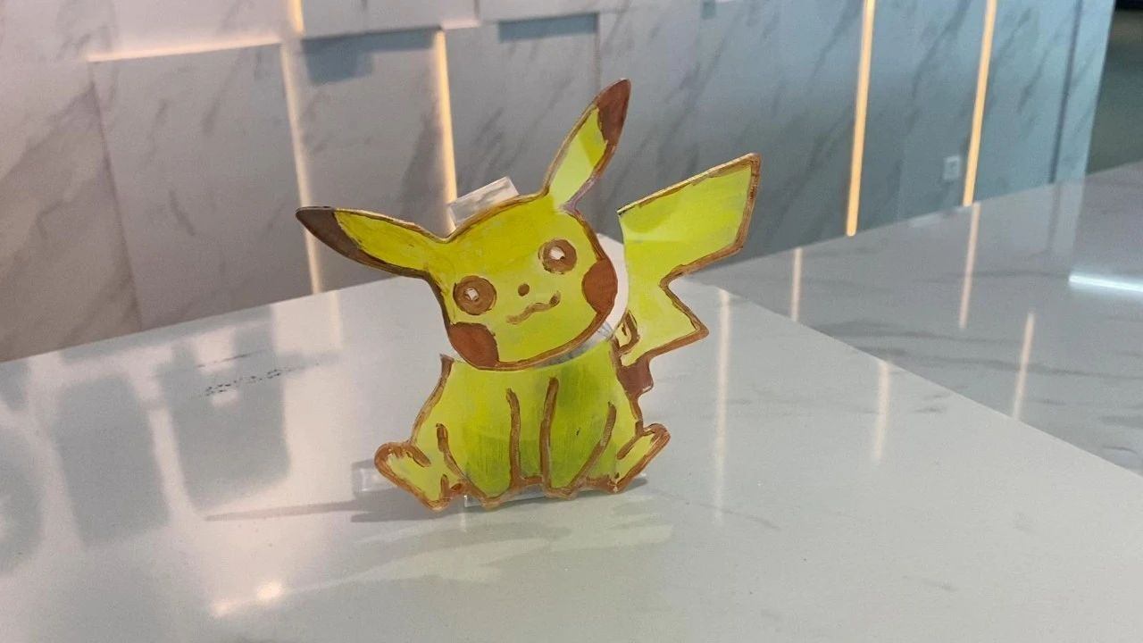

作品展示
总结:
  在本次实例的制作过程中,我们需要给皮卡丘上色,然而亚克力不好上色,容易使得整个图案看起来脏兮兮。要想克服这个困难,
则只需要细心耐心,在上色过程中精雕细琢,慢慢来,就可以得到一个令人满意的上色作品!绘图建模不困难,大家一定多尝试,
多练习,才能成为更好的小设计师!
