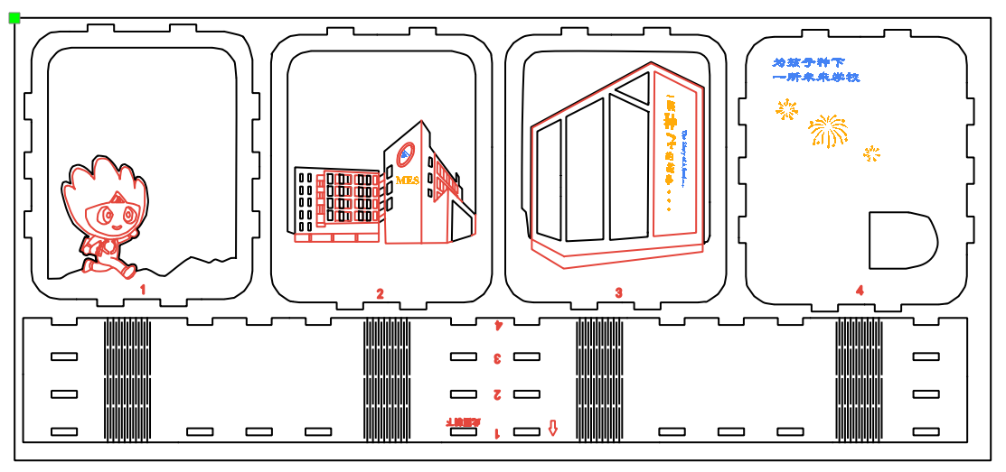

本款小夜灯的框架选自LaserMaker2.0“精彩创意”下”文创小夜灯“中的”深圳“样本框架,用”橡皮擦“中的”裁剪“、”橡皮擦“工具将样本框架中连接深圳元素的线条打散,删除原框架中的每层深圳元素。
2.图像处理

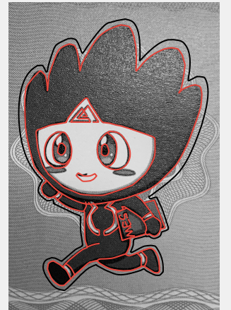

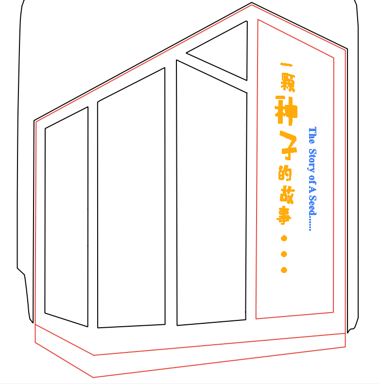

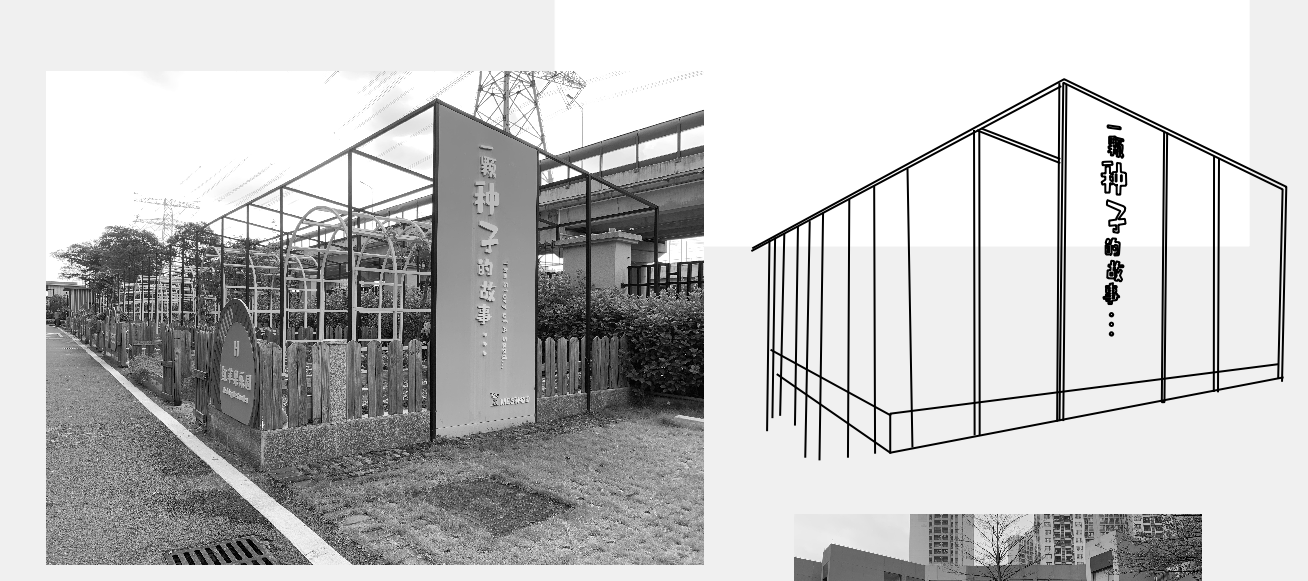

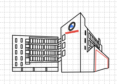

将梅小实、校门、种植园的图片分别用”文件“下的”打开“方式导入到LaserMaker操作界面中,初次使用图片的轮廓描摹方法提出去大概的轮廓,随后用直线、曲线、橡皮擦等工具进行细致的轮廓勾勒,如第三层的种植园,为了还原种植园牌子上”一颗种子的故事”这几个字,也采用了直线、曲线工具进行一笔一划的勾勒。另外为了使这几个字可以用浅雕的加工工艺,采用橡皮擦、直线中的连接线段工具形成密闭的线条。

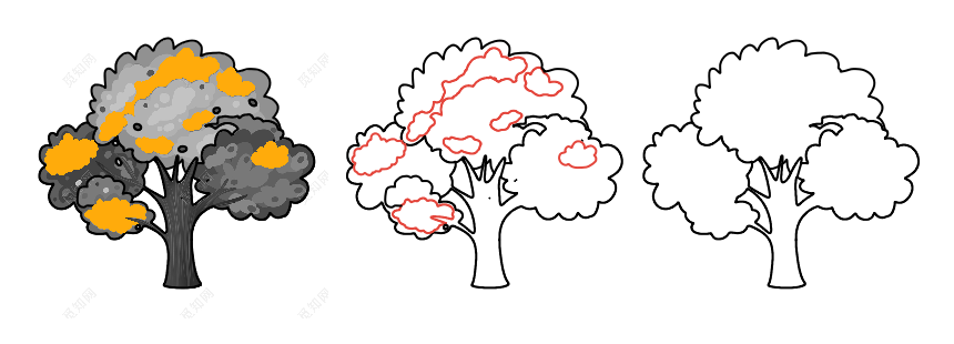

在第2版的小夜灯中最后一层加入的一棵树,现在网上找了一颗树的图片,同样也运用轮廓描摹、曲线、直线、橡皮擦等工具进行树的轮廓勾勒。起初想在树叶上用浅雕、描写的工艺,最后看了下效果,最终选择了单纯简洁的外轮廓线条。

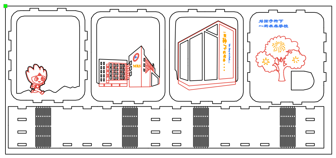

每层元素设计好后,根据每层想要的效果,增加了外轮廓切割的线条,以及想要透光和保留的部分所对应的切割工艺、描线工艺等。
第1版设计图:
第2版设计图:

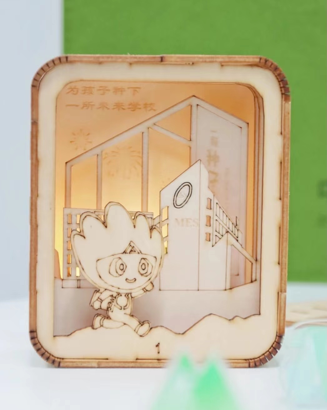

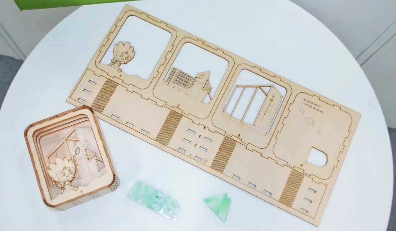

第1版切割完成后,按照每层顺序进行组装,成品图如下:
