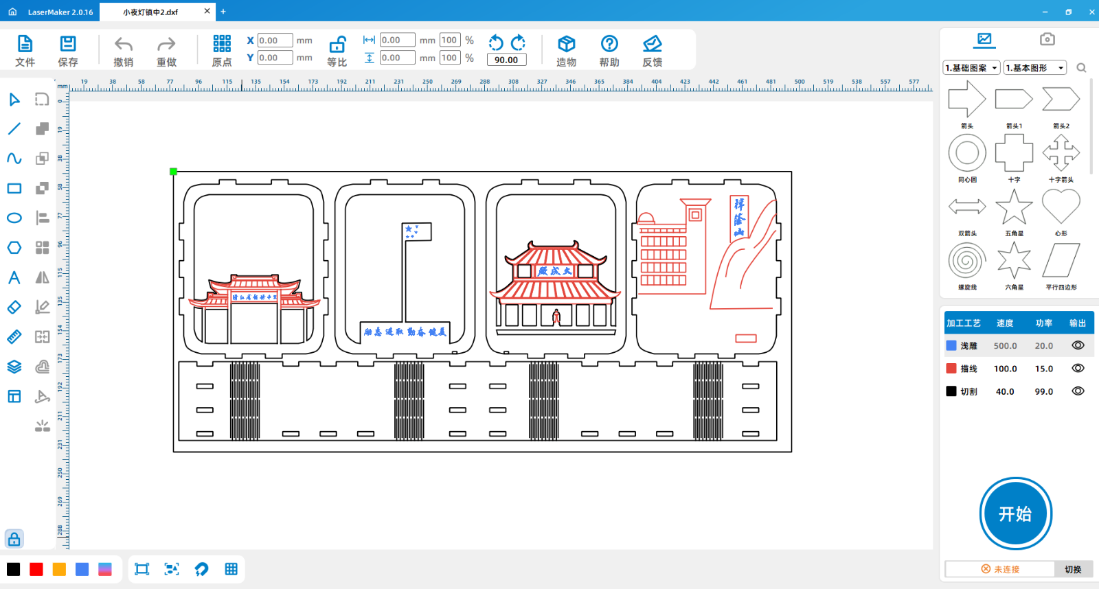

绘图
在图库中选择了一款合适的模板,将上一步描绘的轮廓与四块板子修改组合,增加文本细节,在校训碑和大成殿模块下预留了导线口,修改加工参数,得到最终的加工图纸。

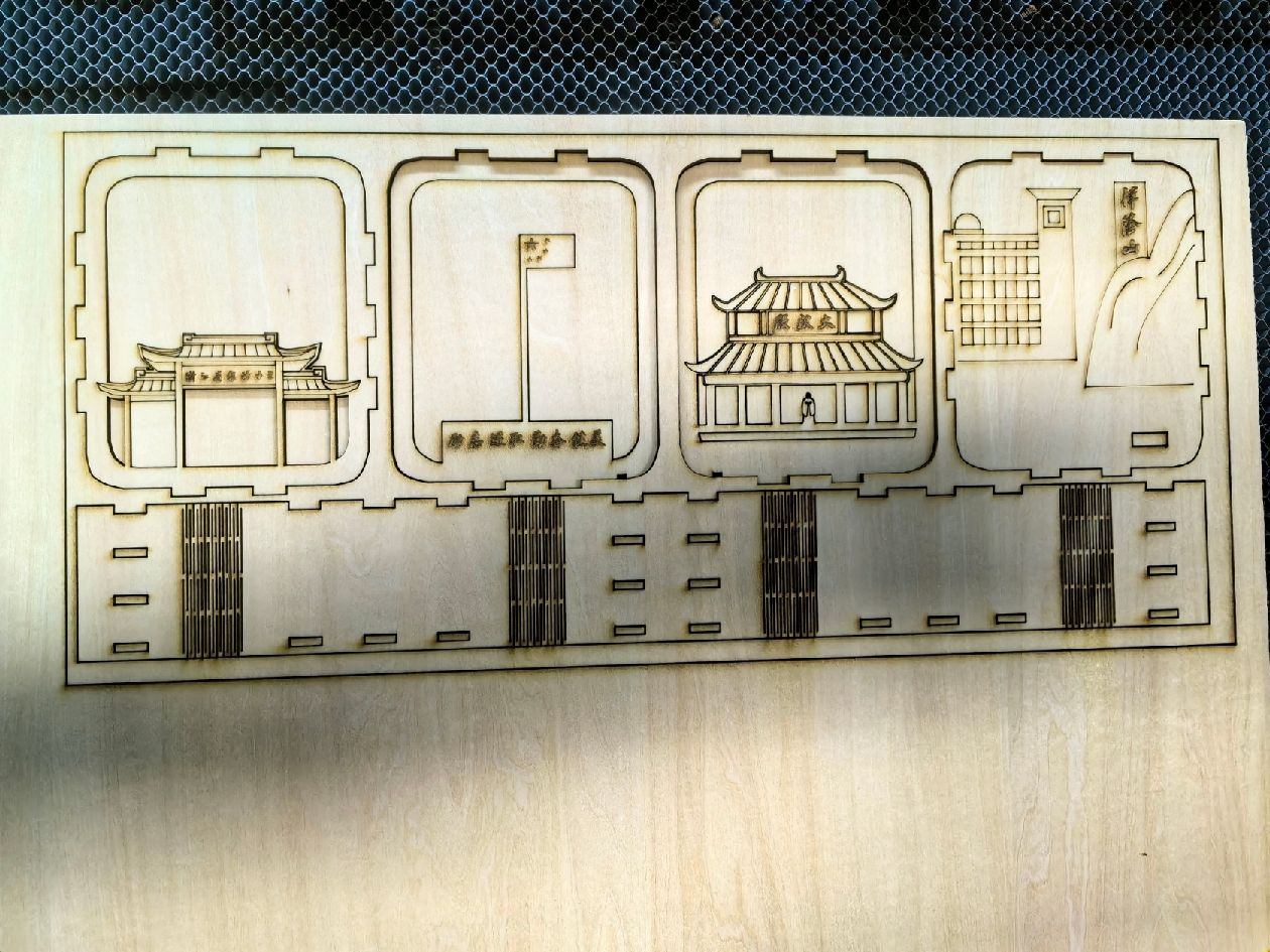

拼装

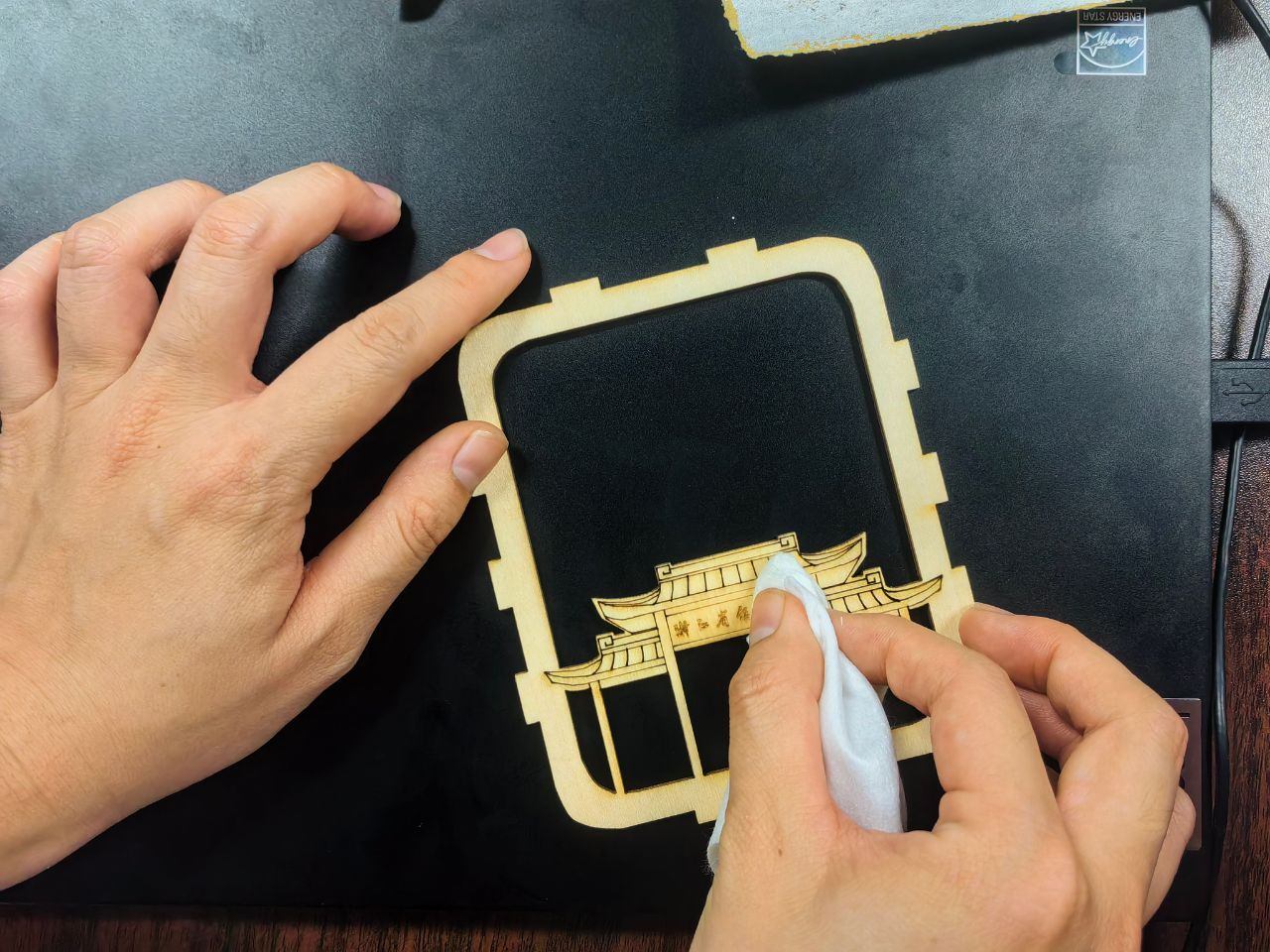

将切割好的所有零件取出,用酒精湿巾清洁表面,组装小夜灯,采用贴片LED灯条,注意隐藏小灯和电线。

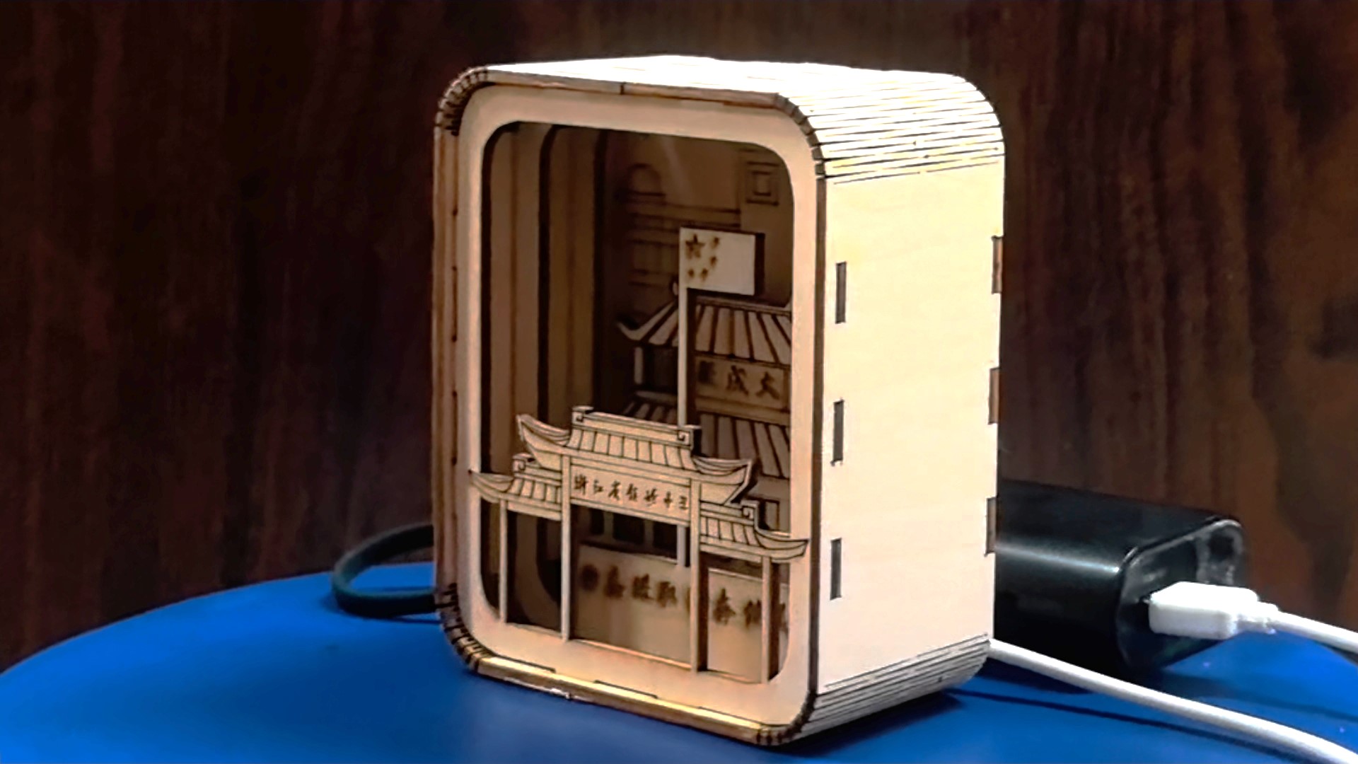

实物展示
镇中小夜灯
