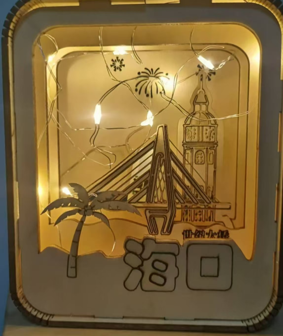

灯光效果:小夜灯内置温暖的LED灯串,通过精心布置的灯光线路,使灯光均匀地照射在各个地标元素上,营造出一种温馨而梦幻的氛围。灯光的亮度适中,既能作为夜间的辅助照明,又能作为装饰品点缀居室环境。
材质与工艺:夜灯采用了3mm的椴木板,经过精密的激光切割和手工组装而成。表面细腻光滑,线条流畅,结构牢固,既保证了美观性,又具备了较长的使用寿命。

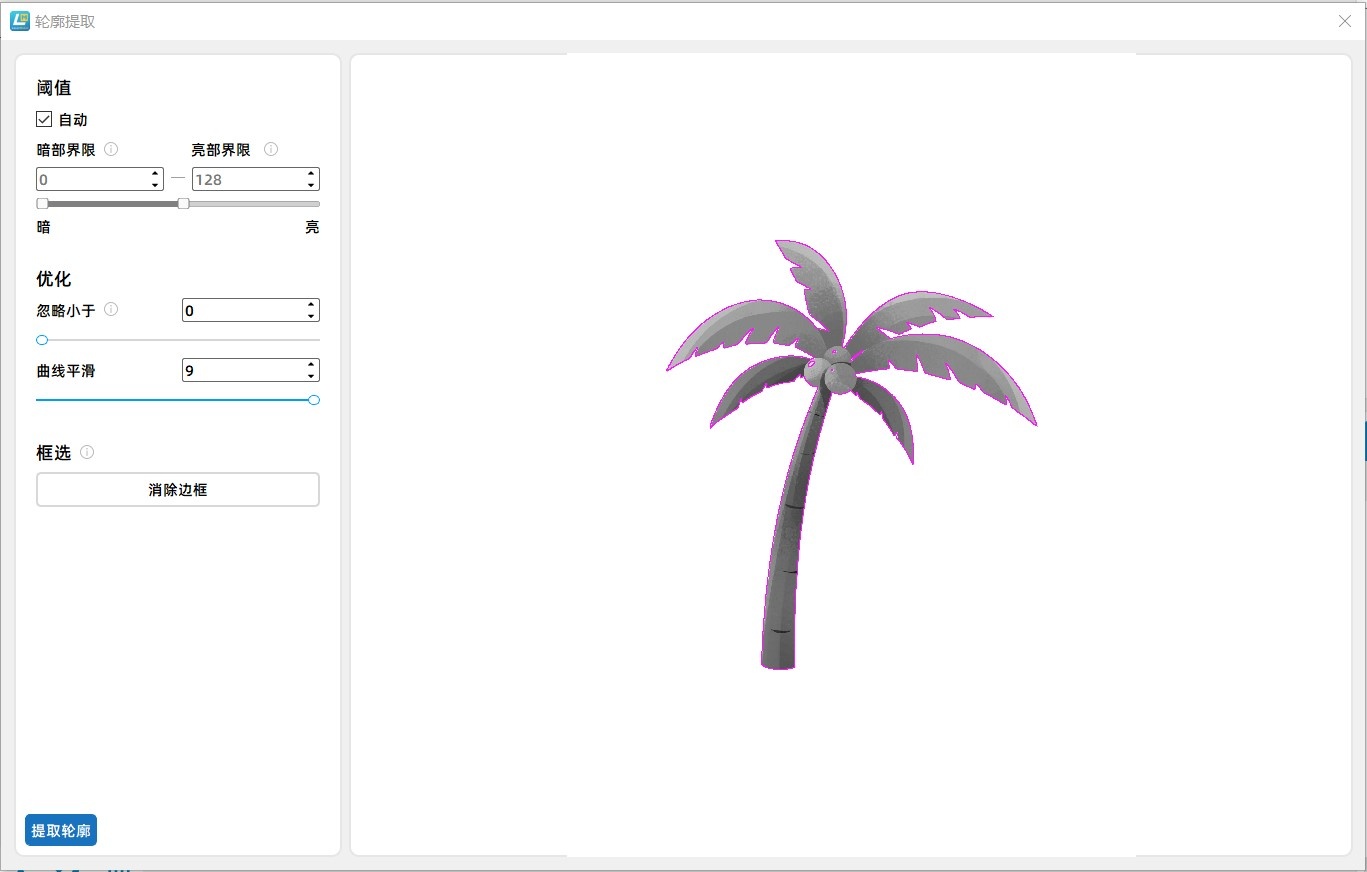

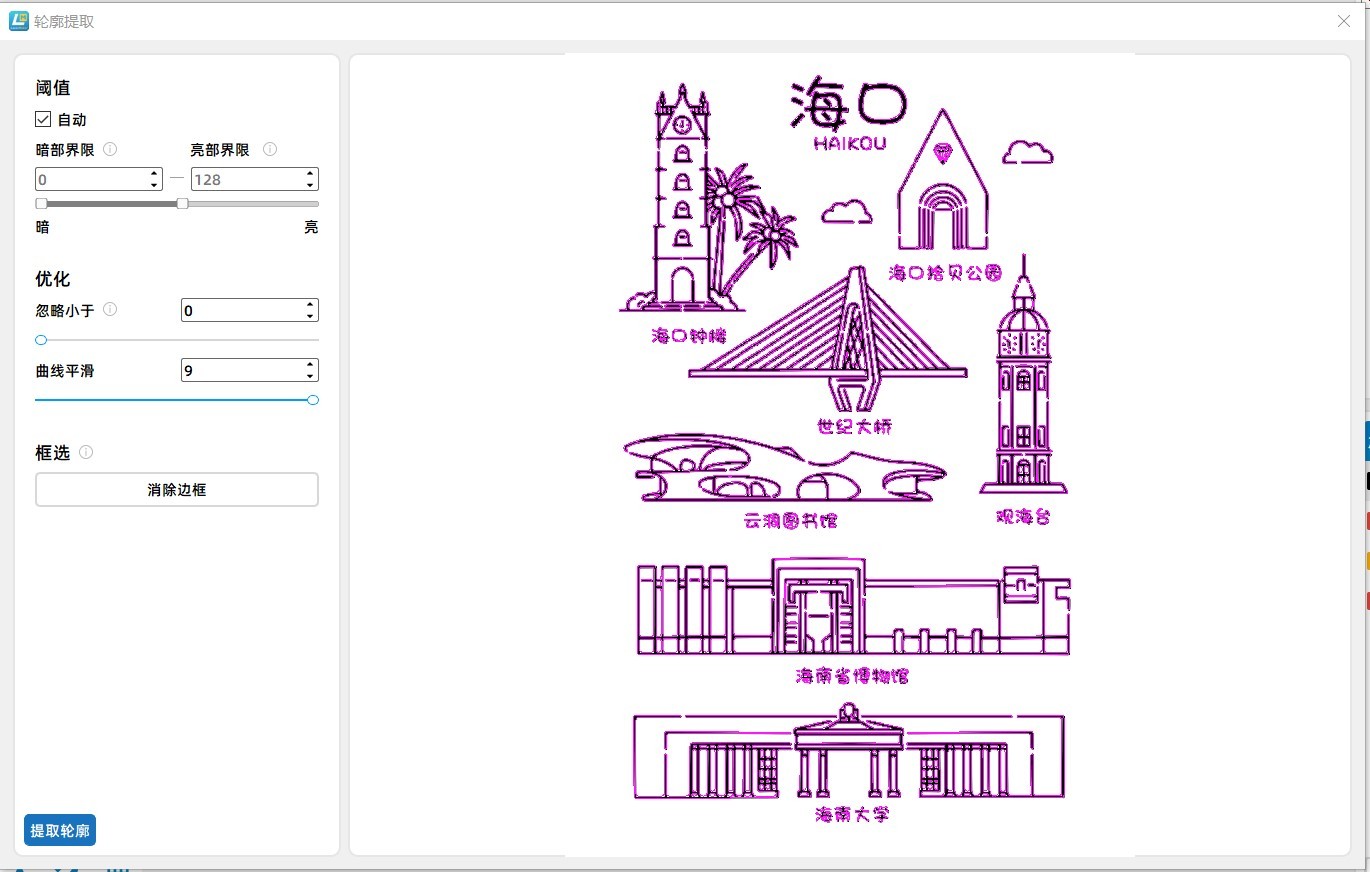

步骤一:轮廓提取
在浏览器中搜索海口椰树以世纪大桥等海口地标手绘图,通过轮廓提取功能提取出地标的线条。
1、椰树轮廓的提取
2、世纪大桥、观海台的轮廓提取

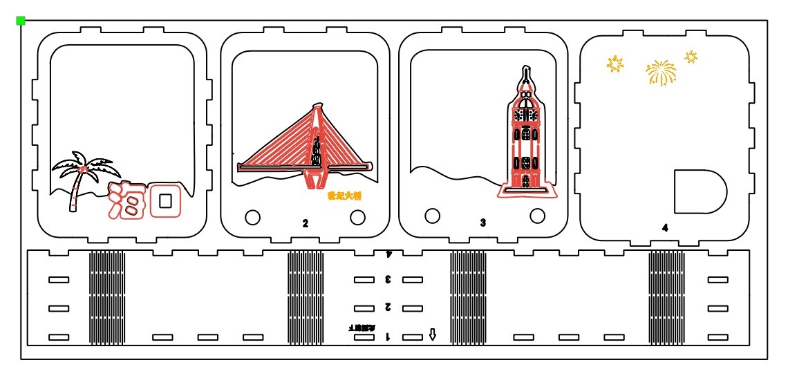

步骤二:绘图
在模板中排好轮廓,然后进行组合,检查加工工艺的顺序(切割放在最后)并加入水口。

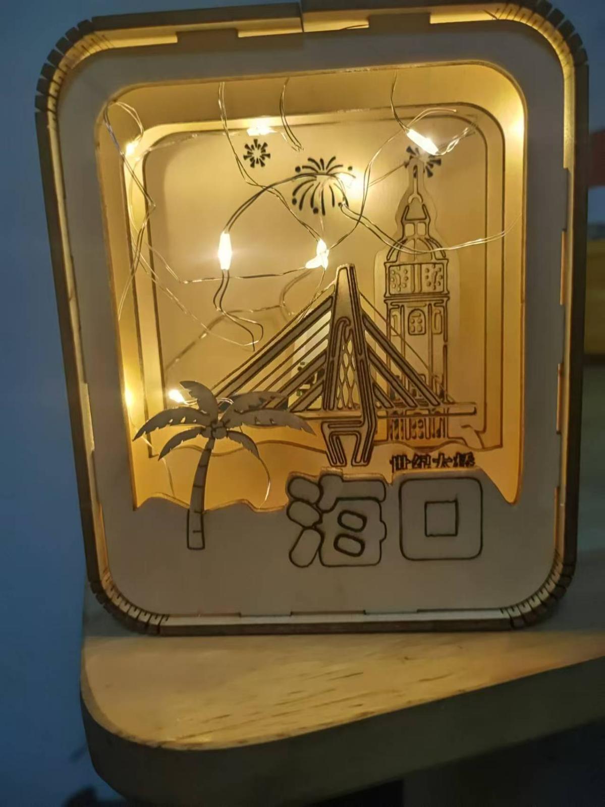

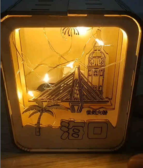

步骤三:拼装
实物图片展示。
