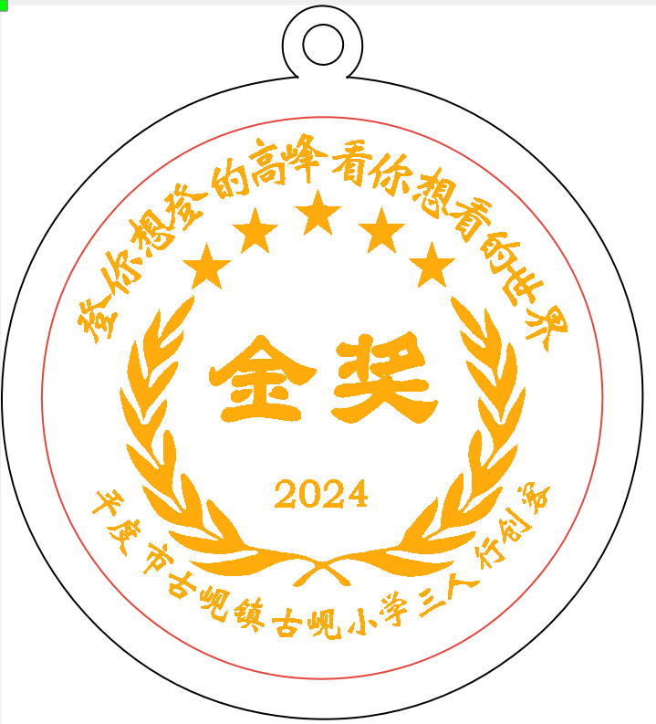

一、亚克力核心部分
在Lasermaker中利用同心圆环改造,加上挂绳孔。利用造物徽章功能添加文字并加以修饰美化。

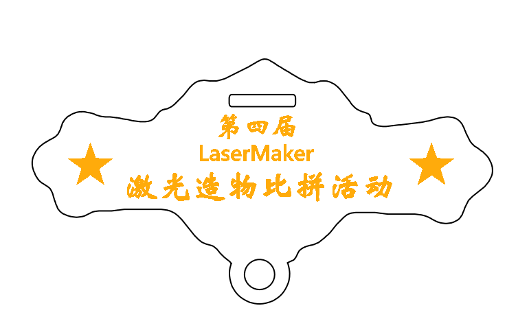

二、顶部挂件
为增加奖牌的灵动效果,另行设计顶部挂件,利用曲线功能设计外形,加上本次活动主题文字。

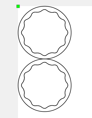

三、前后椴木部分设计
另建新文件,选择椴木板材质。设计和亚克力同直径的两个圆形,中间利用曲线功能进行波浪设计,在安装时进行错位安装,使奖牌更灵动。

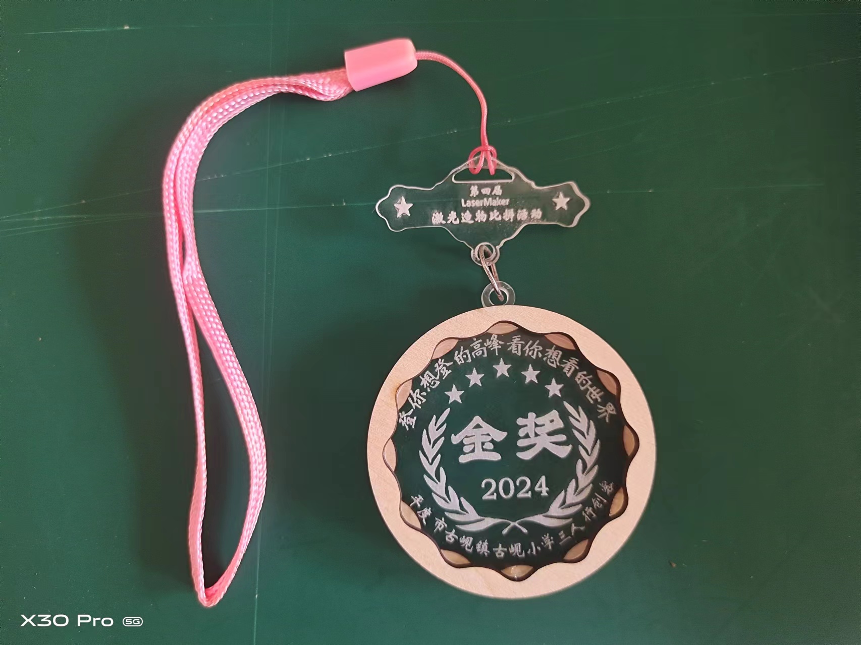

四、奖牌效果
视频中展示的左侧奖牌是1.0版本,采用的全部是椴木板,发现有些笨笨的感觉。右侧展示的是亚克力核心加椴木板装饰,效果立马不一样了。
手边的材料不充分,3.0版本拟加上小灯效果,并且把中间亚克力部分做成可旋转效果。
