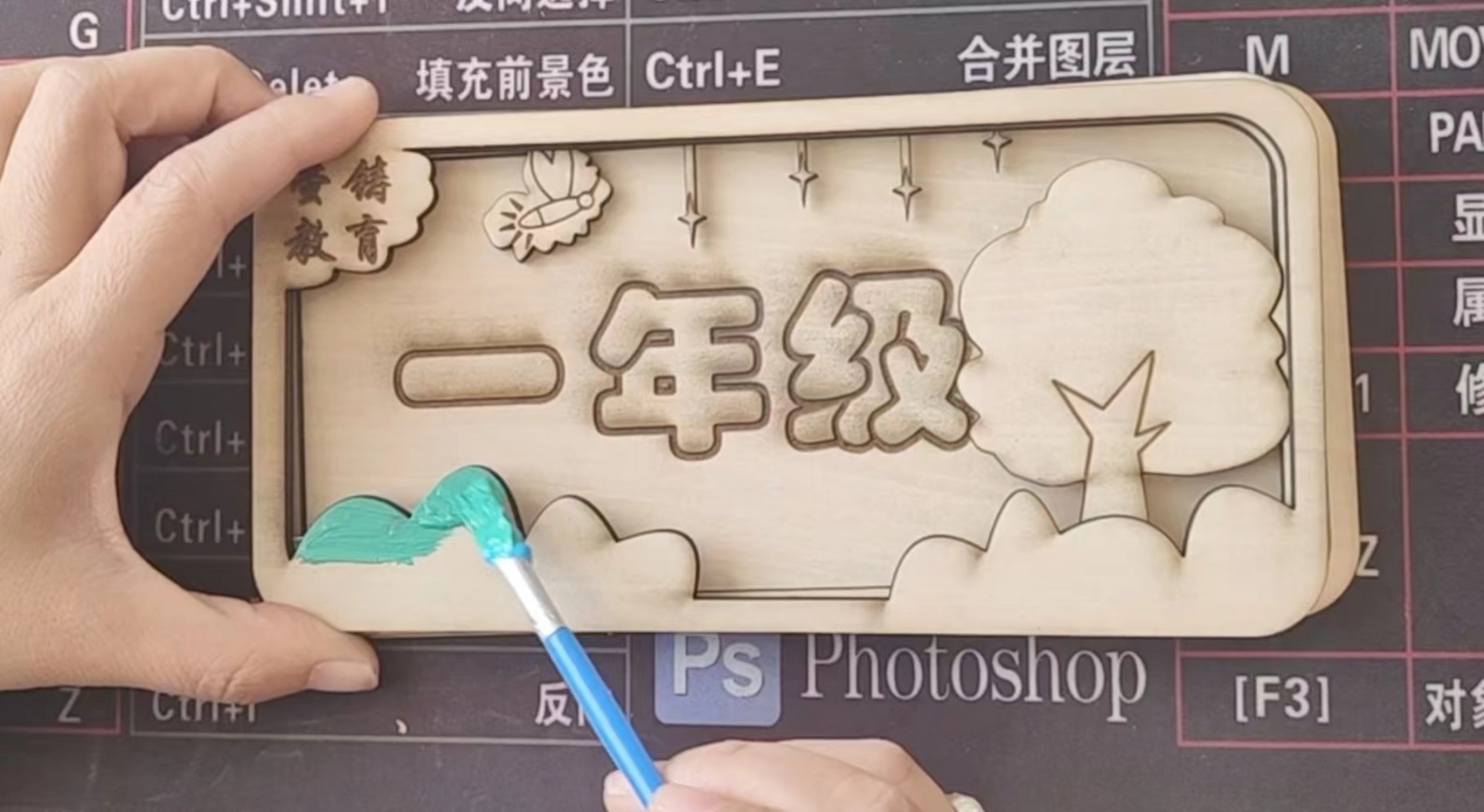

1、款式设计:矩形圆角边框,里面设计树、草地、萤火虫、星光等图片,文字设计:萤铸教育,、一年级。
2、材料装饰:3mm椴木板、颜料、胶水。

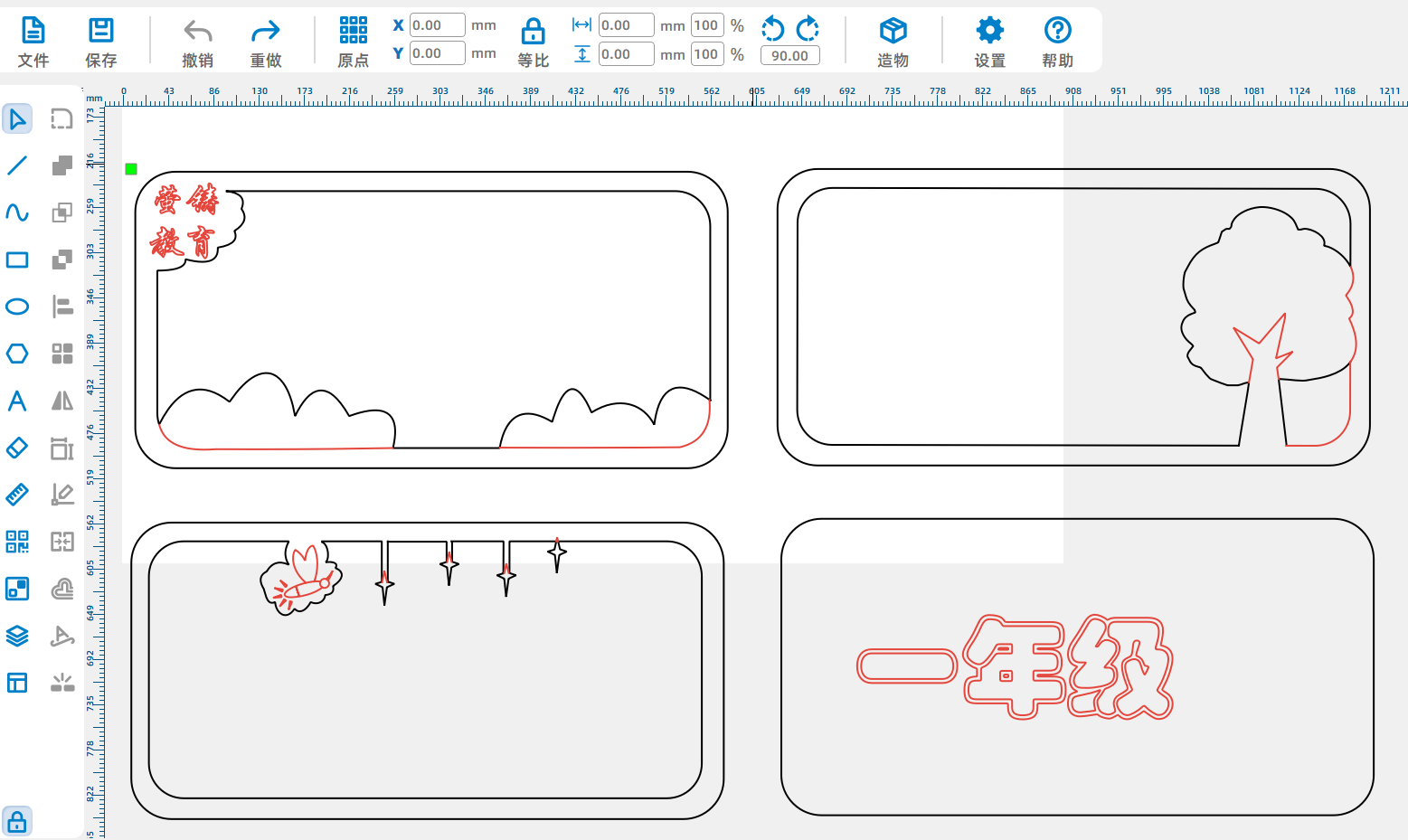

设计过程

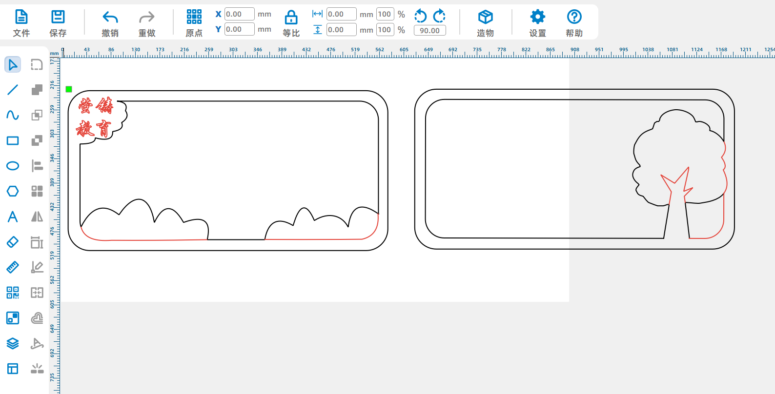

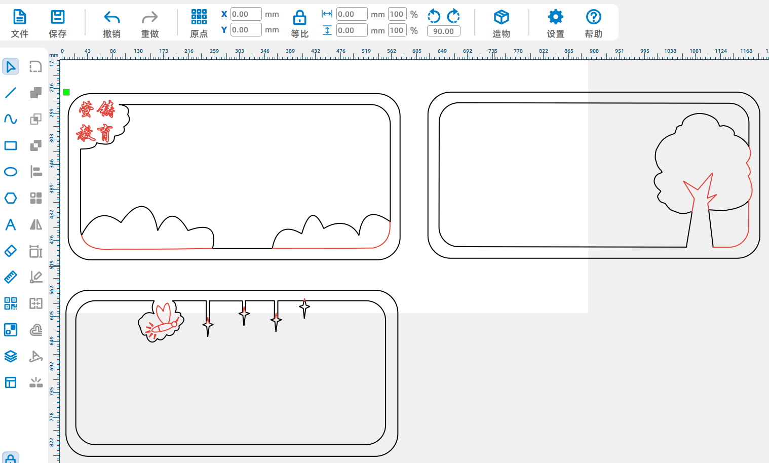

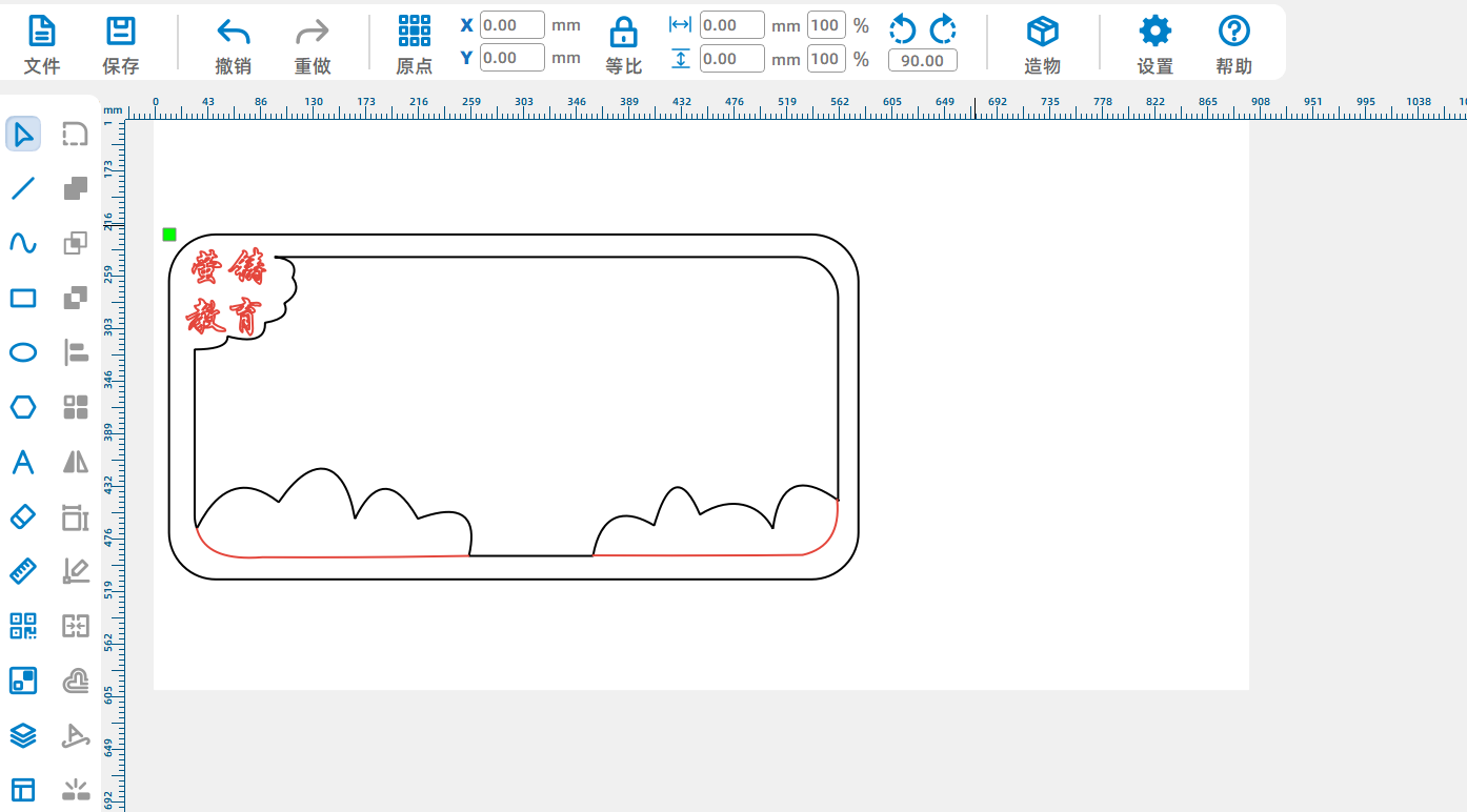

1、绘制第一层班牌外框,设计内部图案,左上角输入“萤铸教育”,边框下面画上草地,把需要描边的地方设置成红色。
2、绘制第二层班牌外框,设计内部图案,边框右面画上一棵大树,把需要描边的地方设置成红色。
3、绘制第三层班牌外框,设计内部图案,边框上面画一只萤火虫和四颗星星,把需要描边的地方设置成红色。
4、绘制第四层班牌外框,设计内部图案,在合适的位置输入班级名称“一年级”,并把文字设置成红色。

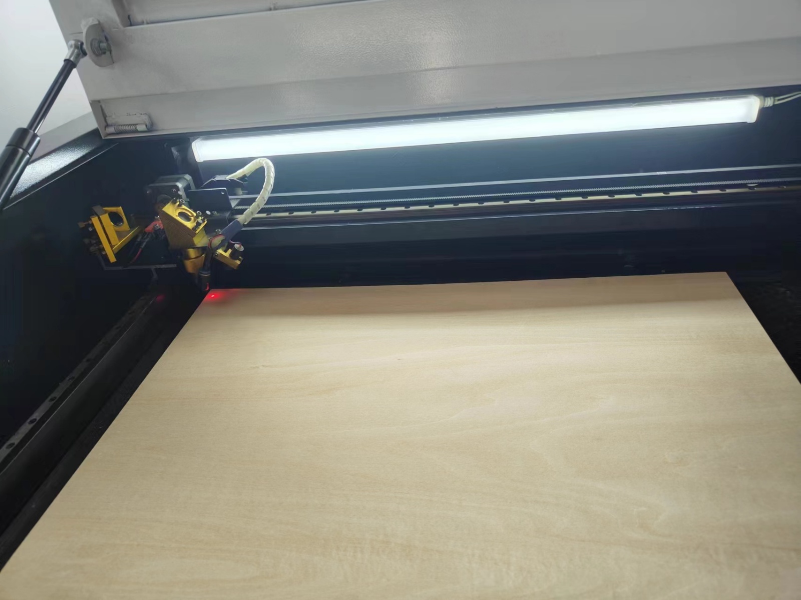

激光加工

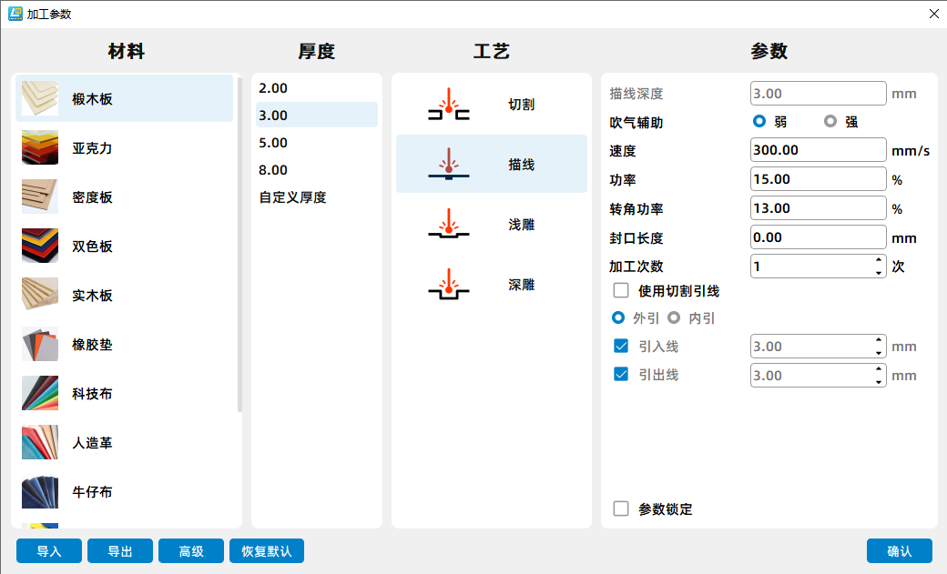

1、设置加工图层及参数。
(1)、调节右下角的图层顺序,依次按“描边、切割”排序。
(2)、鼠标左键双击需要描边的红色图层,选择椴木板,3mm,描边,设置加工参数:速度为300,功率为15,弱吹。

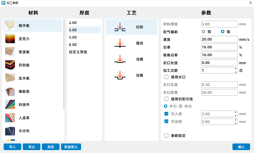

(3)、鼠标左键双击需要切割的黑色图层,选择椴木板,3mm,切割,设加工参数:速度为20,功率为16,强吹。
2、图纸加工。
设置好加工参数后,即可连接设备进行加工。

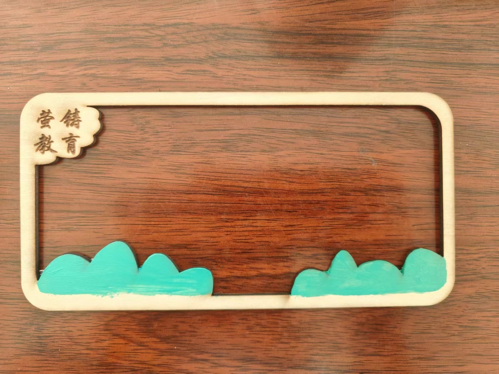

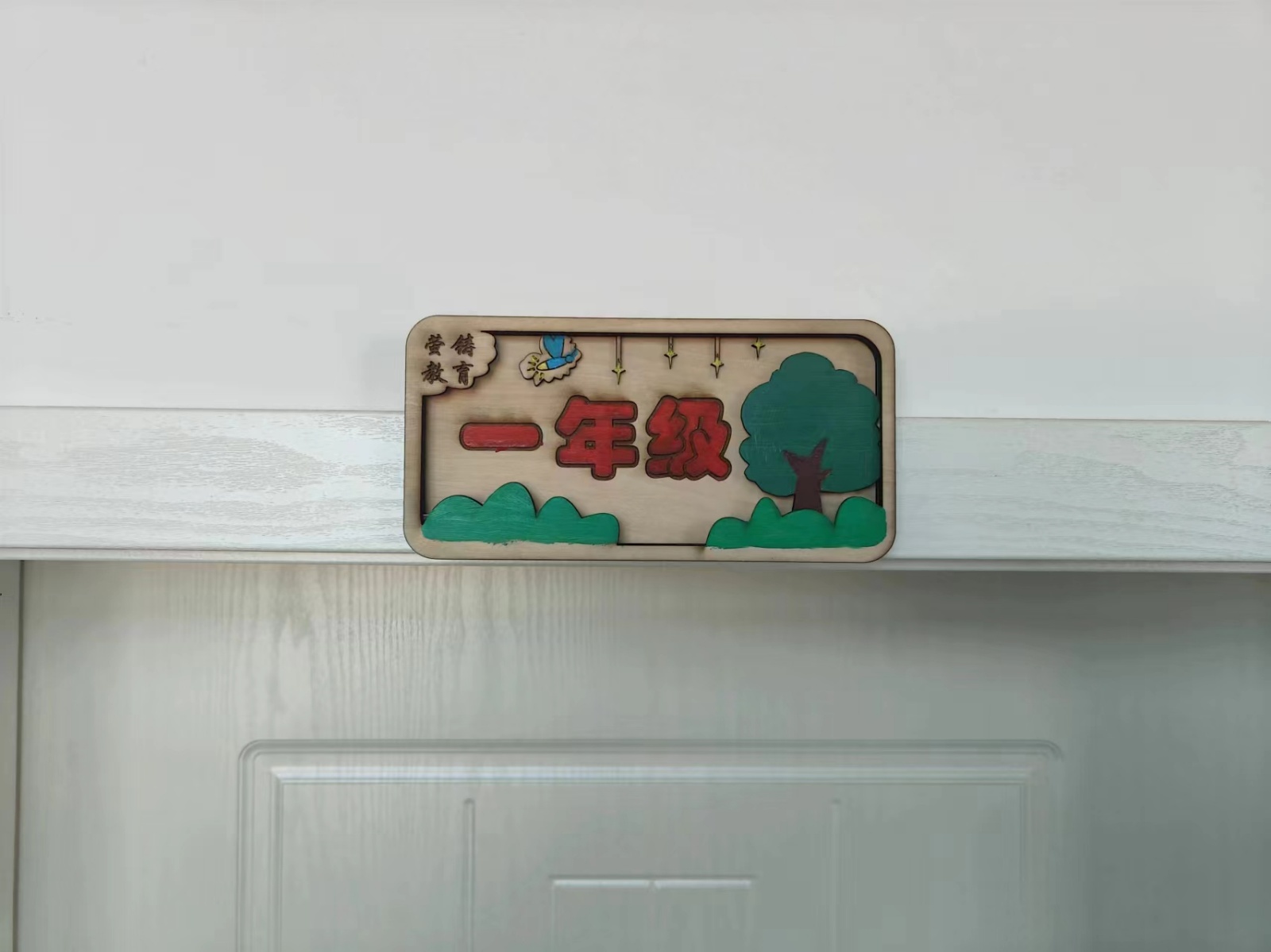

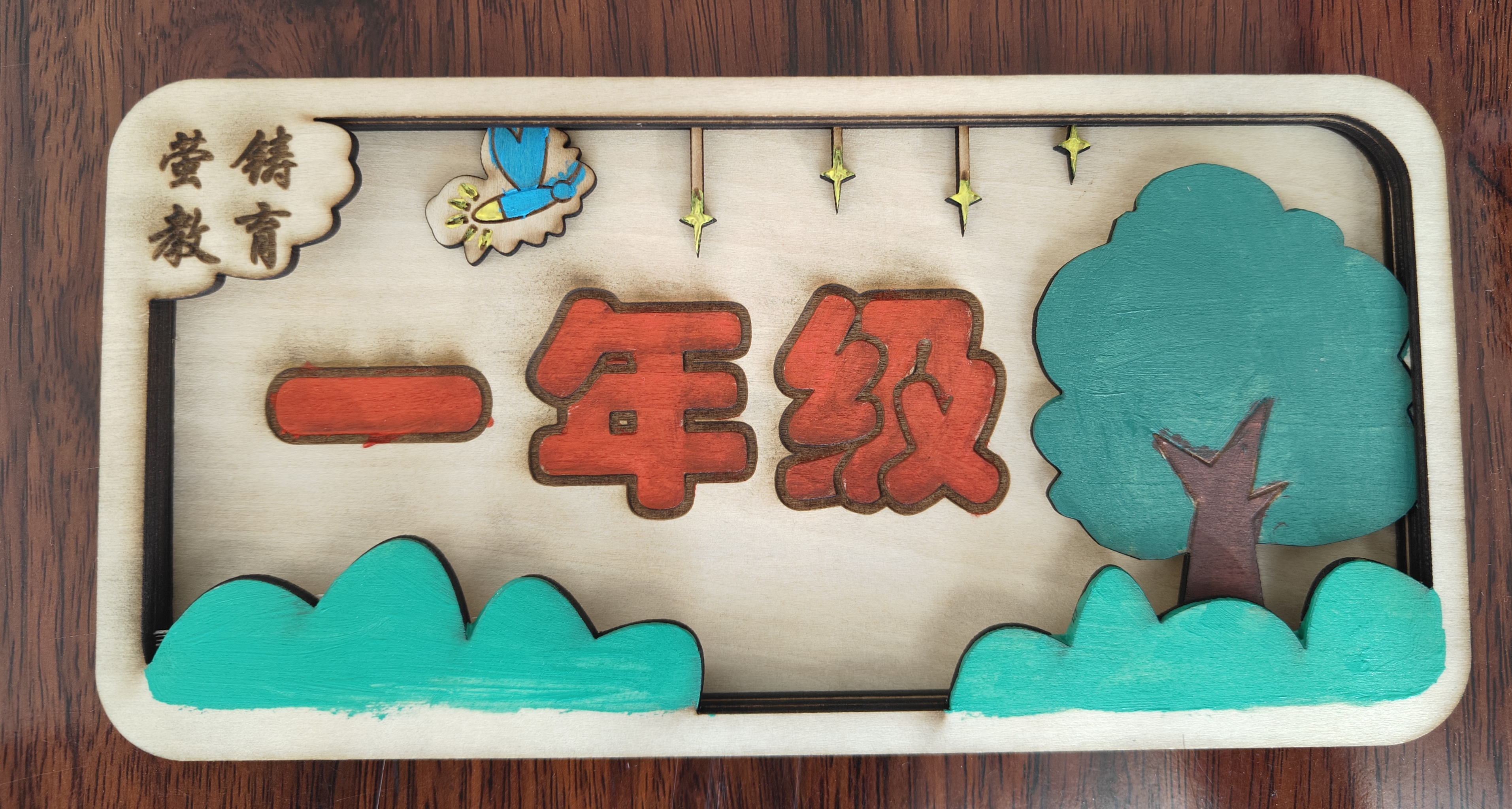

成品组装
2、将班牌粘贴在对应班级的门框上。
