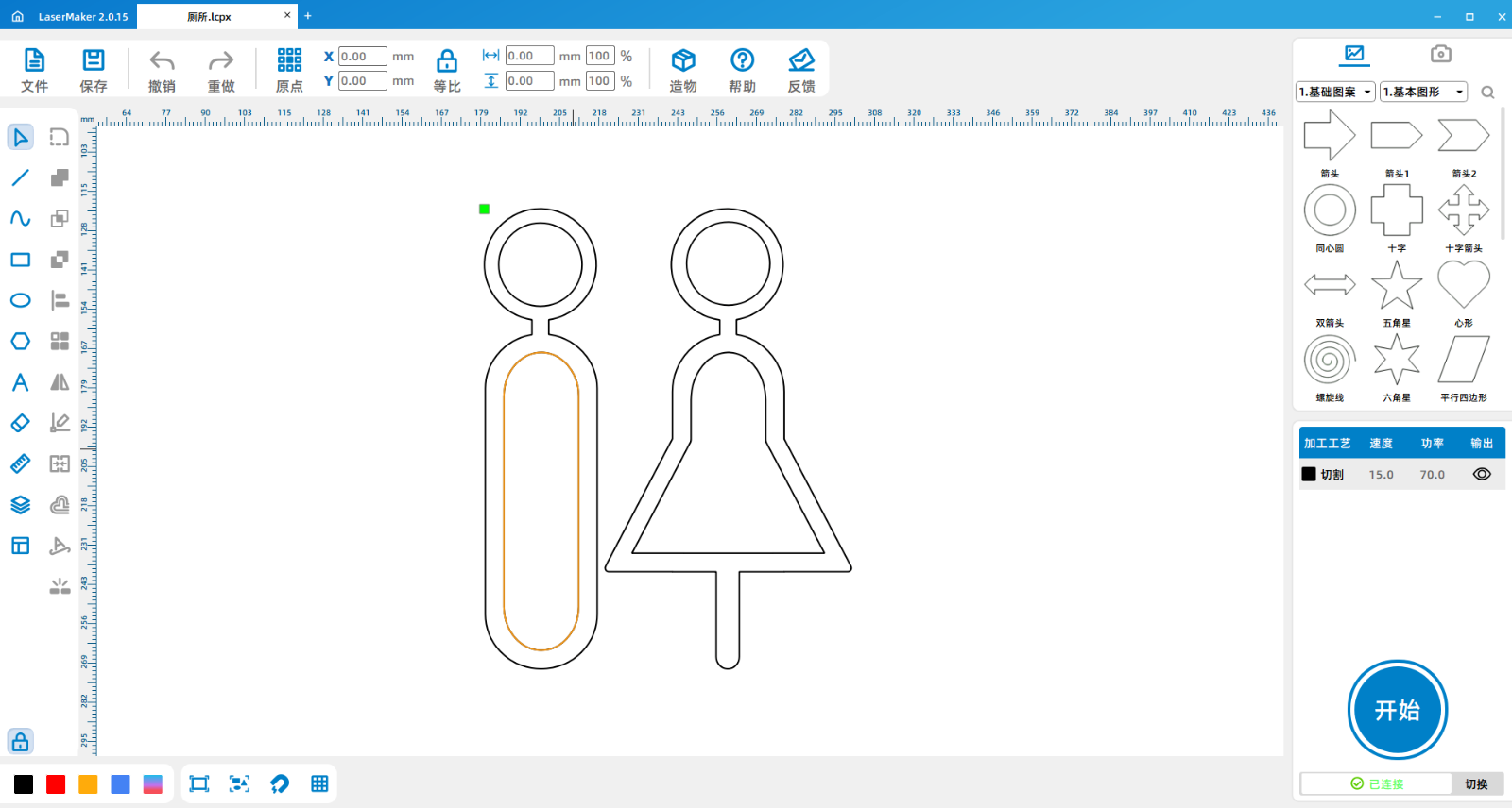

打开LaserMaker,设计所需的标识牌,
使用的激光切割机型号:ODIN32 55w;
使用的镜片:ODIN32 2"镜片

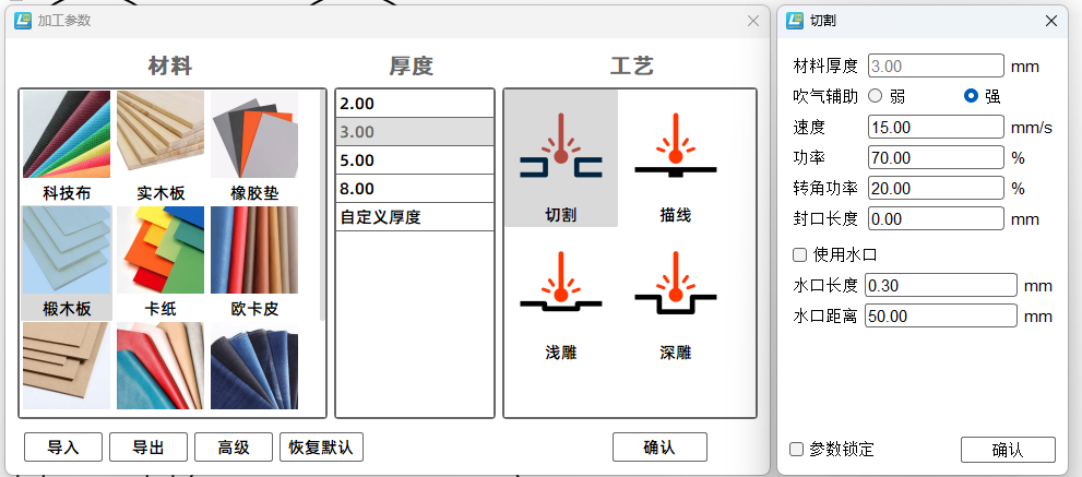

矢量切割:速度:15mm/s,功率70%,转角功率:20%;
确认参数
请您参阅您的用户手册,了解适用于您的机器的推荐雕刻/切割参数,也可以根据您所使用的材料进行参数调整(图片上展示的参数仅适用于ODIN32激光切割机)。完成参数修改就可以将文件发送至激光切割机。微信图片_20240402143125.png

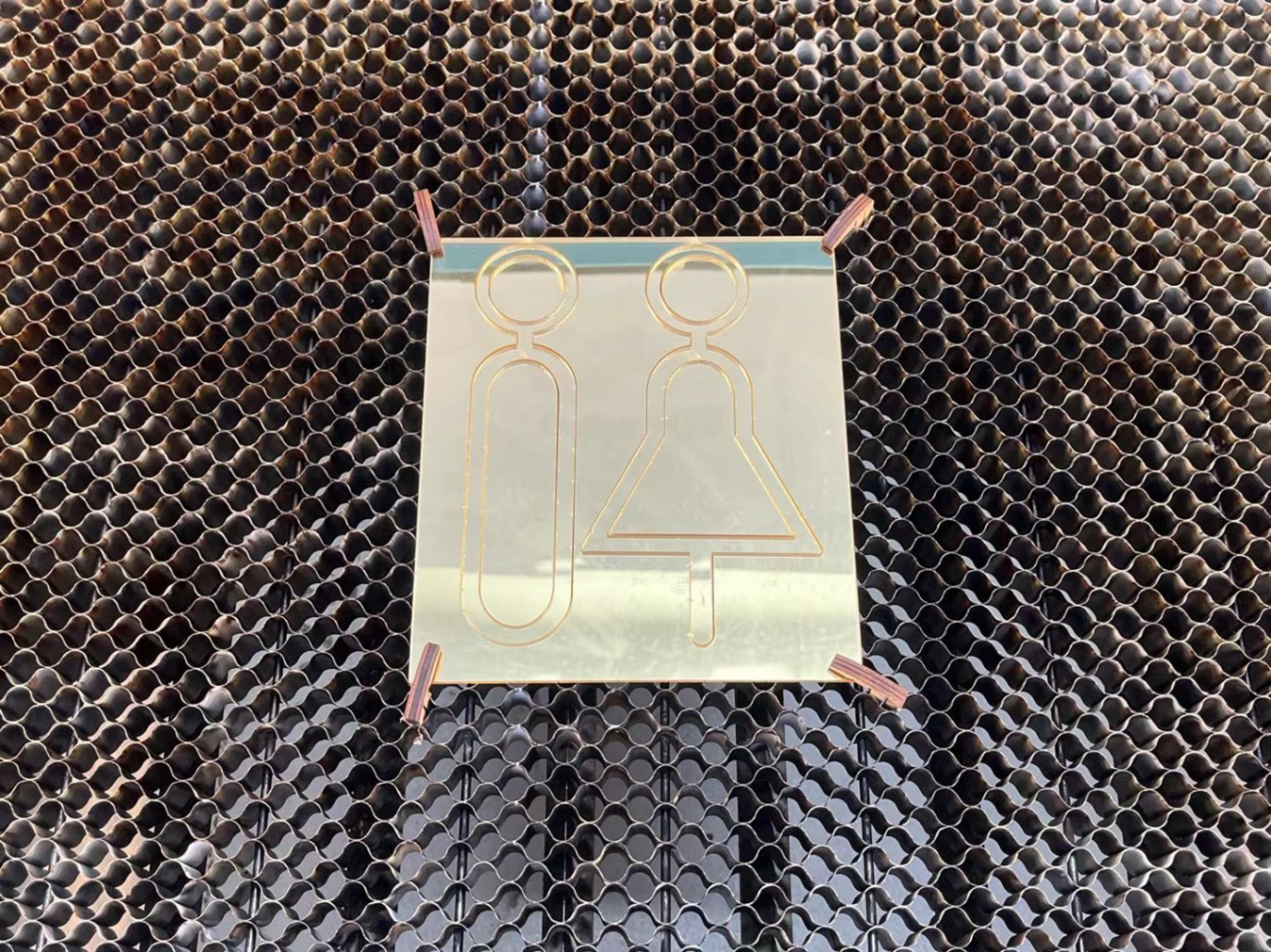

将材料放置于odin32的蜂窝板,调整激光头到您所需雕刻的位置,并确保激光头至于材料上方后点击自动对焦,(如果您没有使用的激光切割机没有自动对焦功能,可以使用调焦尺进行对焦。)激光切割机自动对焦完成。
在机器上,打开文件,定点确定好边框后按开始。
