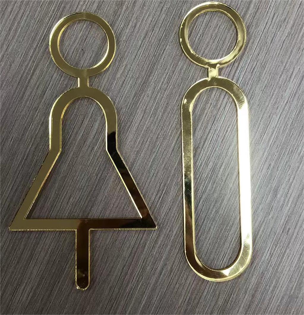

[font=-apple-system, BlinkMacSystemFont, "]Die Toiletten-Kennzeichnung bezieht sich auf ein Schild, das die Position der Toilette und die Geschlechtsunterscheidung anzeigt.1[font=-apple-system, BlinkMacSystemFont, "]Das Design der Toiletten-Kennzeichnung sollte kurz und klar sein, leicht zu verstehen und die Menschen schnell zu finden.[font=-apple-system, BlinkMacSystemFont, "]Lage der Toilette

öffnenLaserMakerdie erforderlichen Kennzeichen,
Typ der verwendeten Laserschneidemaschine:ODIN32 55w;
Verwendete Linsen:ODIN32 2"Linsen
VektorschneidenGeschwindigkeit:15mm/sMacht.70%Winkelleistung:20%;
