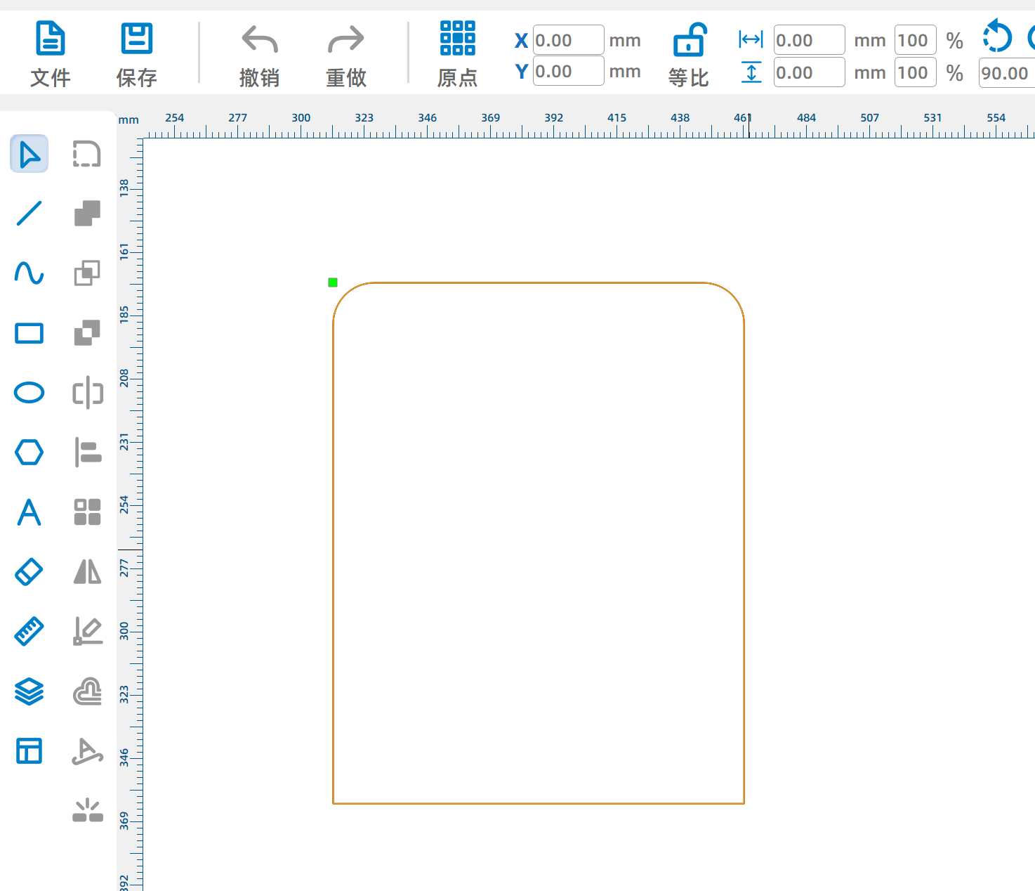

工艺参数
切割 5mm亚克力 水平单向 99 20 1

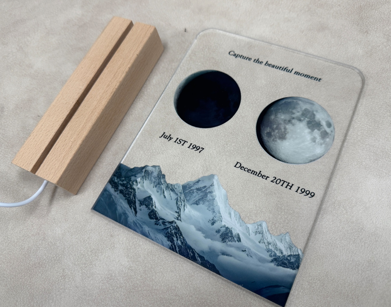

在生成月相图的网站输入出生日期,生成月相图,下载保存至本地,将月相图打印在亚克力上,放置在灯座上即可
器材清单
5mm亚克力
灯座

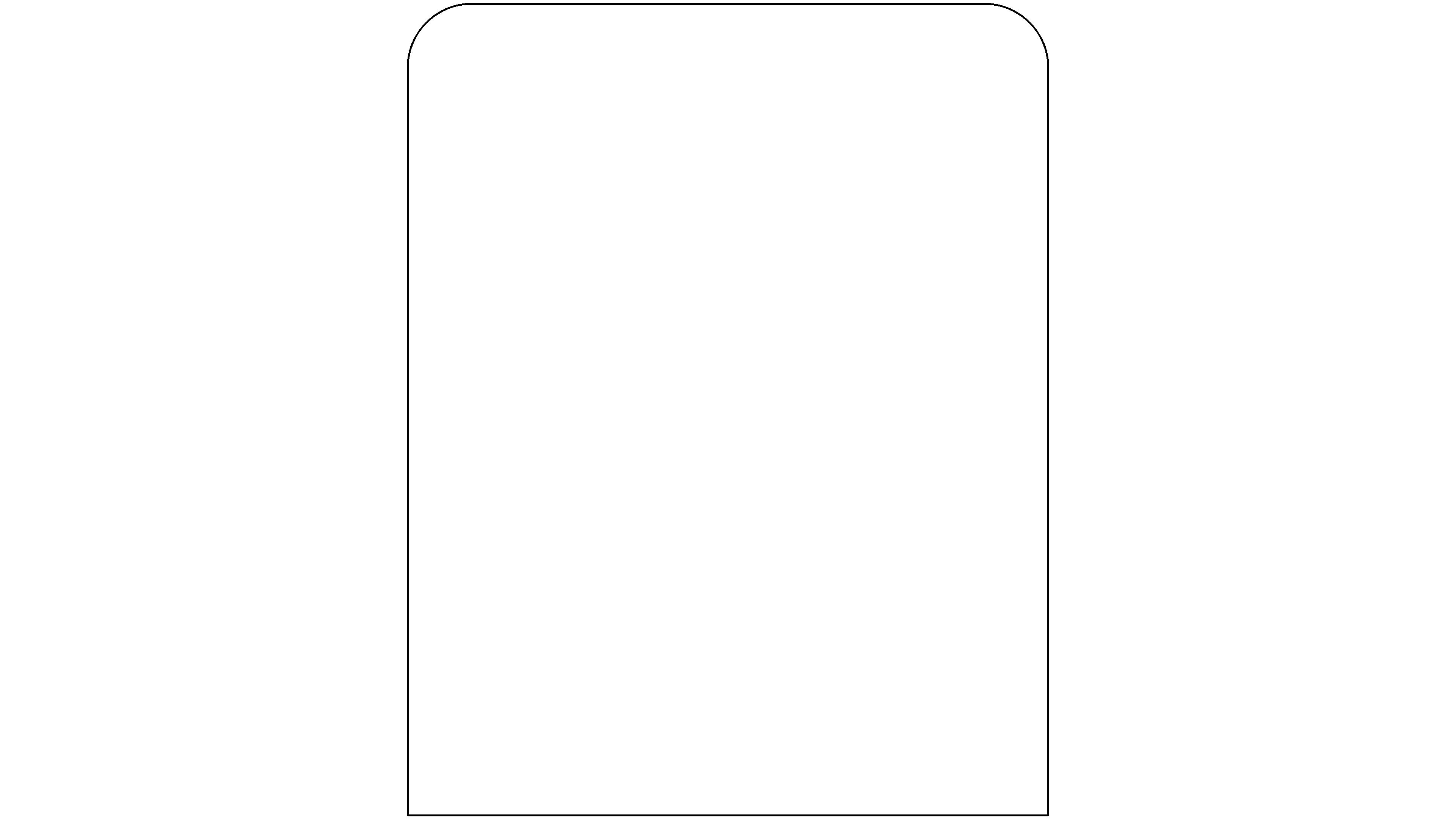

根据用到的灯座尺寸设计亚克力高19cm宽15cm,倒圆角

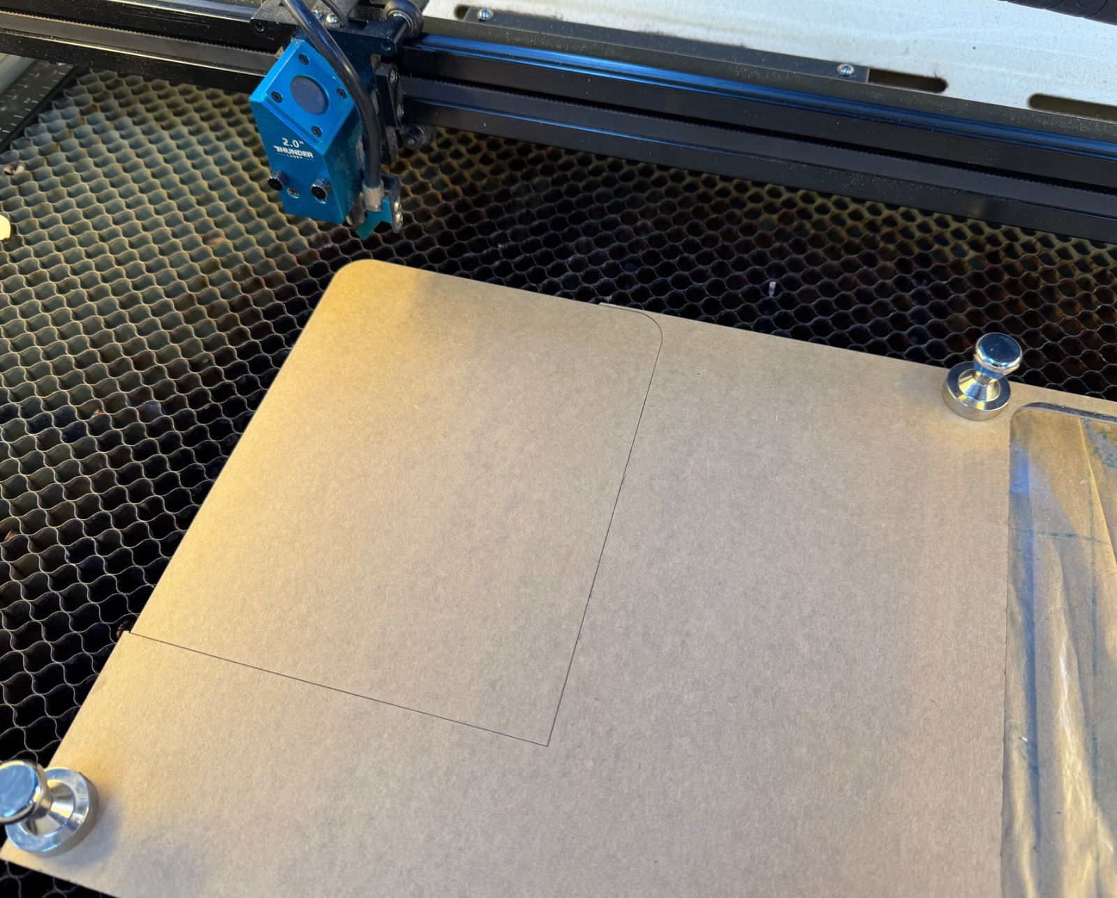

加工零件
将设计好的图纸进行加工
组装

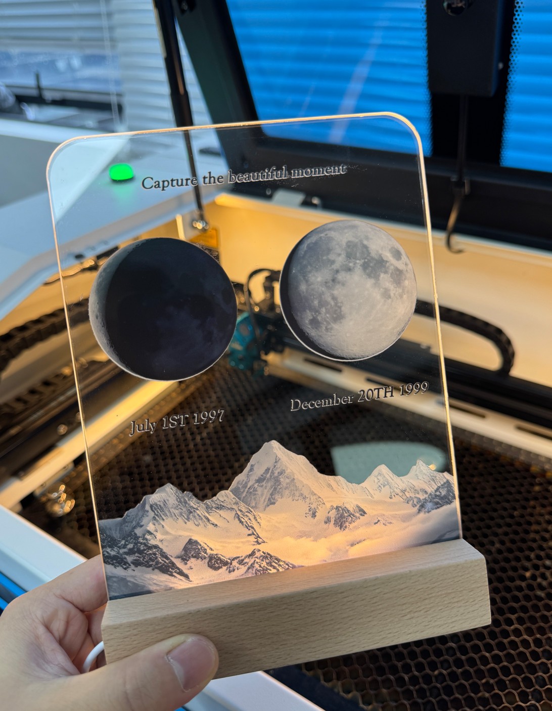

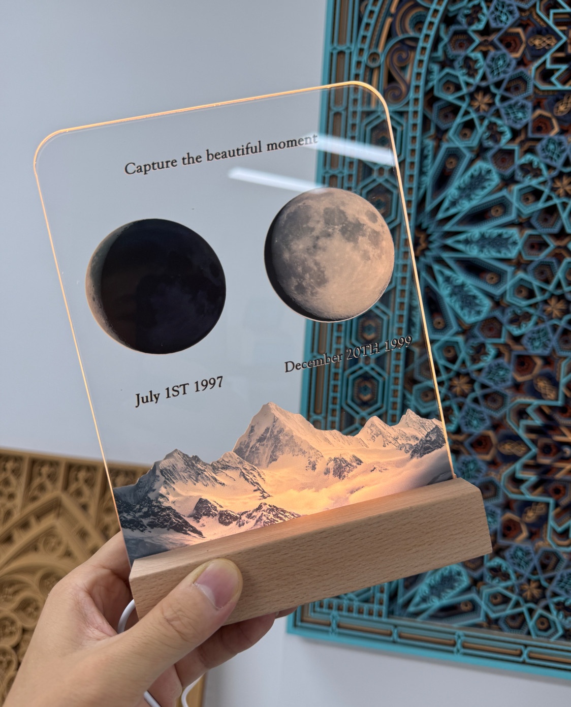

成品展示
