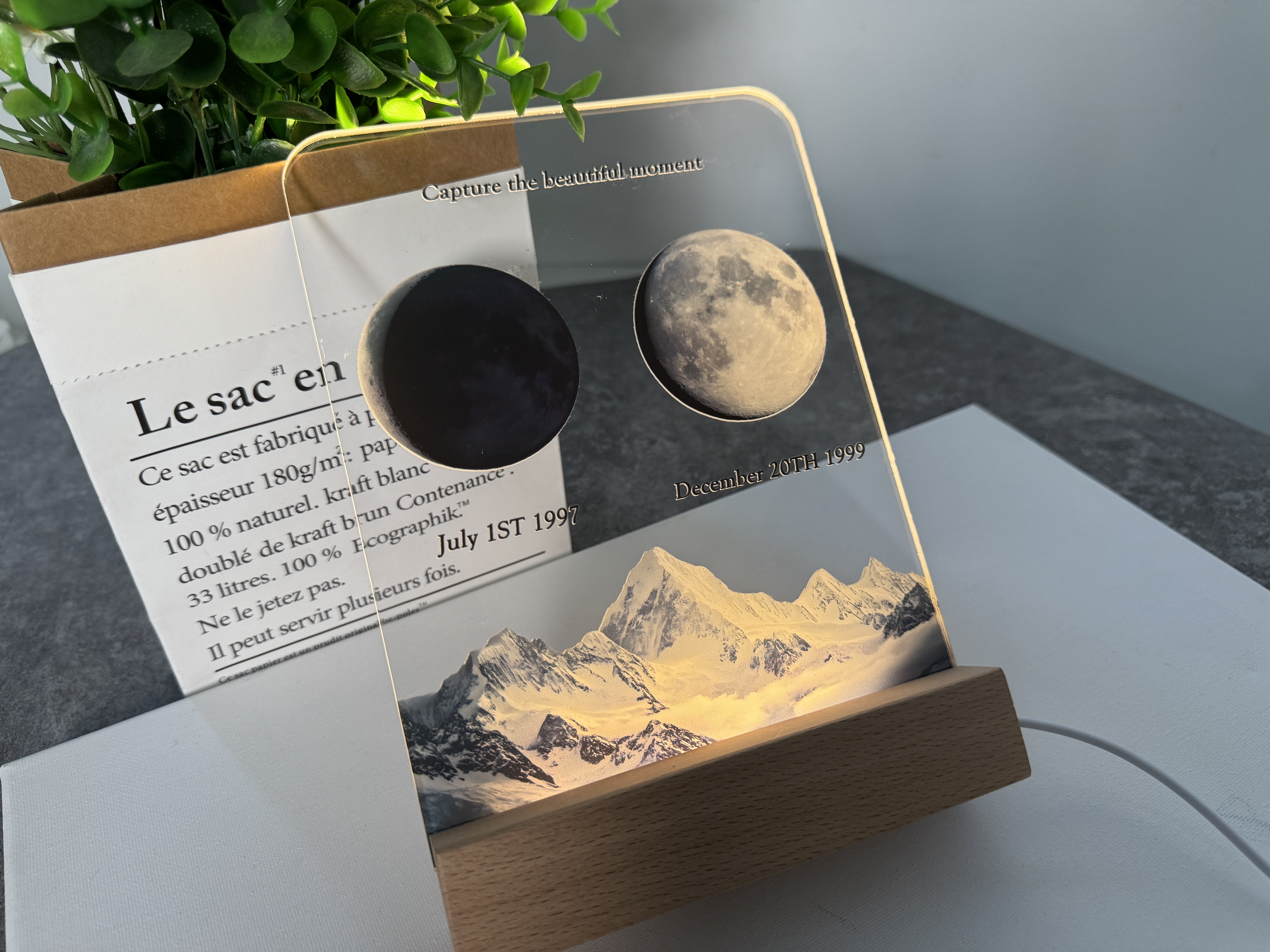

七夕節就要到了,老闆前兩天給下了任務要出一個七夕主題作品
這種事情我最在行
不過時間有點緊,得做一個既有意義又不太難的作品,
之前看過一個輸入日期可以生成月相圖的網站
不如做一個情侶出生日的月相小夜燈,很有紀念意義
亞克力切割上色,安放在燈座上即可,項目不會很難,應該可以交差
方案確定開幹
圖紙檔案
月相燈
圖紙封面 - 月相燈
基本參數
二氧化碳射頻管
55
0:0:22
工藝參數
加工工藝 加工材質 模式 功率(%) 速度(mm/s) 加工次數
切割 5mm亞克力 水准單向 99 20 1
設計思路
在生成月相圖的網站輸入出生日期,生成月相圖,下載保存至本地,將月相圖列印在亞克力上,放置在燈座上即可
器材清單
5mm亞克力
燈座
圖紙
根據用到的燈座尺寸設計亞克力高19cm寬15cm,倒圓角
加工零件
將設計好的圖紙進行加工
組裝
成品展示
