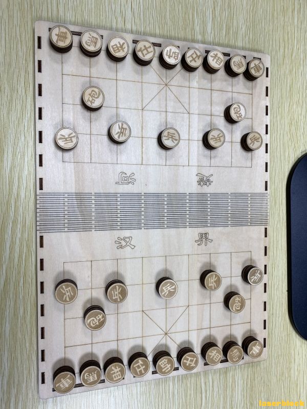

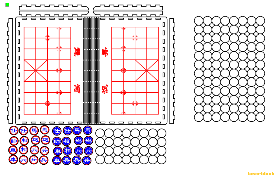

中国象棋激光切割设计图
中国象棋激光切割设计图
中国象棋
中国象棋
中国象棋
中国象棋
温馨提示:设计图须根据实际使用材料种类及尺寸进行修改后才可使用。3mm尺寸厚度的设计图已更新在置顶回帖。

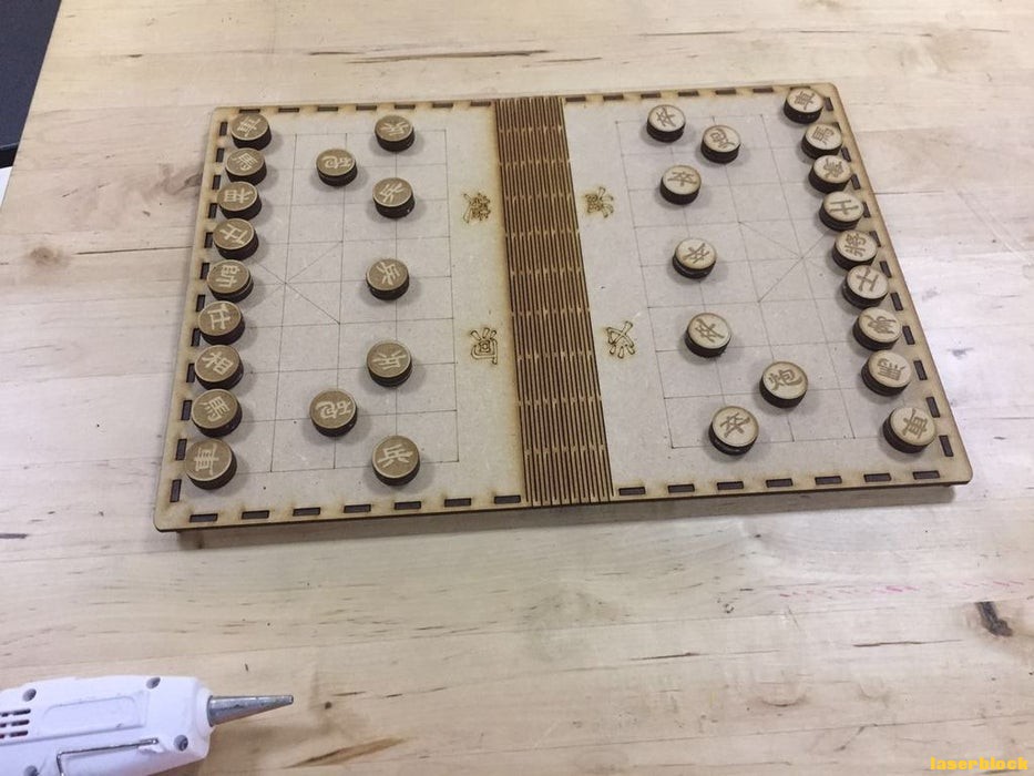

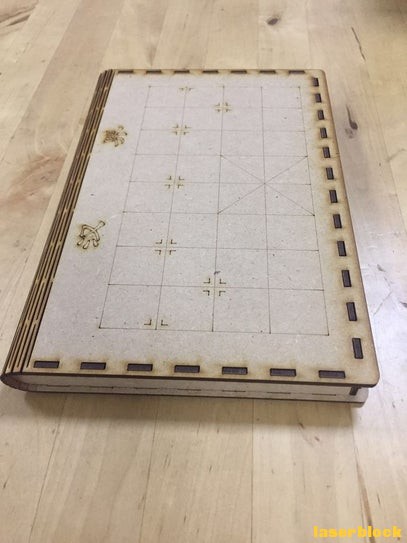

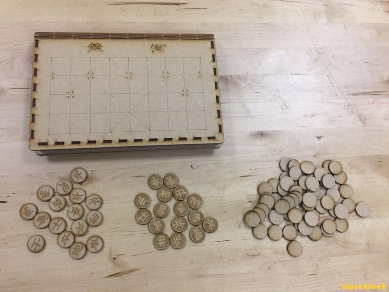

在原设计图基础上进行更新:
更新说明:
软件版本:LaserMaker 1.7.0
激光管功率:80W
工艺参数:描线(速度:200mm/s,功率:8%);浅雕(速度:500mm/s,功率:15%);切割(速度:35mm/s,功率:90%)
材料选择:3mm 椴木板
更新后设计图: 中国象棋.lcp (1.43 MB, 下载次数: 9678)
组装过程:
成品展示:
