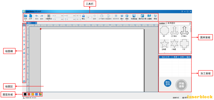

启动后的LaserMaker软件界面如图所示,它主要包含绘图区、工具栏、绘图箱、图层色板、图库面板以及加工面板6部分。
1. 绘图区
绘图区是绘制图形、编辑图形效果和展示设计图的区域。在此区域,单击鼠标可以进行绘图和选定对象;滚动鼠标滚轮,可以对图形进行放大和缩小;按住鼠标右键不放,可以拖动绘图区。

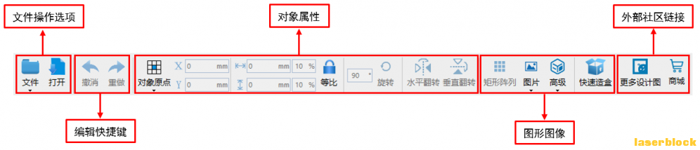

2. 工具栏
工具栏放置了文件操作选项、编辑快捷键、对象属性、图形图像、外部社区链接等功能按钮,如图所示。
3.绘图箱
绘图箱内不仅有常见的绘制图形的工具按钮,包括线段工具、文本工具、橡皮擦工具等,还有利用布尔函数运算进行图形组合的工具,例如并集、差集、交集等工具,我们使用这些工具能够快速、简易地绘制出图形。
4. 图层色板
图层色板中设置有20种颜色色标,用于设置和区分选定对象的加工工艺。完成绘图后,选中图形中相应的对象,在图层色板进行颜色的选择,即是对选定对象的工艺图层设置了面板颜色,然后双击该对象的工艺图层,弹出“加工参数”对话框,可根据加工的需求设置工艺模式及其具体参数。这样,该对象的加工工艺参数不仅已设定好,而且相对于图形中其他加工对象,还以设定的色板区分开来,有利于设计者辨别。
简单的图形可能只使用了单一的加工工艺模式设置,如果是组合图形且加工工艺多样化,需要做多次设置,那么用不同颜色来代表加工工艺的设置,有利于视觉区分和操作辨识。为方便使用常用加工工艺的设置,LaserMaker软件默认设定黑色代表切割工艺、红色代表描线工艺、黄色代表浅雕工艺、蓝色代表深雕工艺,这4种工艺设置的色板也可在设计过程中由设计者修改。
5.加工面板

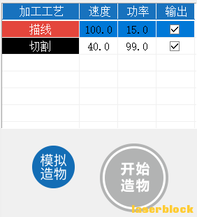

加工面板是对绘图区中的对象设置加工工艺和加工参数的功能面板,分为两部分,一部分是激光工艺图层面板,另一部分是激光造物面板。
(1)激光工艺图层面板:双击工艺图层可以进入参数设置,包括加工材料、加工工艺,以及加工的厚度。设置多个对象的参数后,为了让激光加工的效果达到最佳,一般设置雕刻工艺对象在前,切割工艺对象在后,单击鼠标可拖动对象加工参数,对顺序进行上下调整。双击加工厚度的参数还可以调出关于加工速度、功率等的设置,有利于激光造物设计高手做更精细的设计和调试。
(2)激光造物面板:面板操作区有2个按钮,一个是“模拟造物”,另一个是“开始造物”。单击“模拟造物”按钮可以进入模拟整个激光加工过程的窗口,预览激光器工作的过程并查看加工后效果,检查激光加工参数设置得是否合理性。单击“开始造物”按钮,输入设计图名称,就可把设计图导入到激光切割机里,接着操控机器进行加工,就可以真正实现激光造物了。

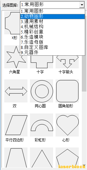

6.图库面板
图库面板是存放图形素材供制作调用的区域。图库目前包含了常用图形、动物图形、通用素材、机械结构等8种图形素材,还有一个自定义图库,供使用者收藏喜欢的素材。软件开发团队将动态更新图库中的图形素材。
