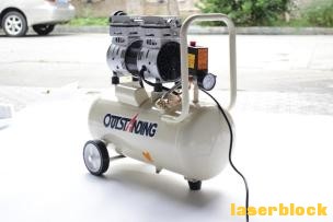

当切割较厚的材料(>10mm)时,一般使用高功率和慢速度进行加工,材料在单位时间内吸收的热量非常高,因此切割此类材料时需使用高压空压机,除了能够迅速冷却材料,避免其发生燃烧外,其强大的气压还能带走切割时产生的烟雾,降低材料表面以及切割边缘的碳化现象。
空压机
使用空压机加工效果
未使用空压机加工效果

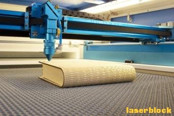

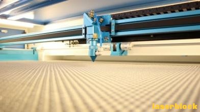

3. 蜂窝平台的加工应用
蜂窝工作平台由很多“蜂窝状”的小孔组成,这种结构设置能够让激光光束更好地穿透加工材料,提高工作效率,提升切割效果,而且烟雾和灰尘也可以直接从底部排出,降低切割产生的灰尘或烟雾对材料加工的影响。
蜂窝工作平台有利于皮革,布料,纸张等较薄材料的加工。在借助强力的抽风和在强力磁铁等辅助手段的帮助下,加工材料可以平整地放置于工作平台上,使得加工更易进行。因此在加工前,需要保持蜂窝平台的整洁,将平台遗留的细碎废料清理干净,可使用吸尘器等工具更为便捷。
蜂窝平台
蜂窝平台加工纸张

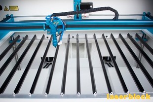

在使用蜂窝平台加工时,经常会发现材料背面会被反射得发黄的痕迹,那么使用刀条平台,则可以减少背面的反射,打造出干净美观的整体效果。
刀条平台位于蜂窝平台下方,移除蜂窝平台,可直接使用刀条平台。刀条平台的密度可以根据制件的大小来调节,制件在加工时被大面积悬空,从而大大减少激光反射的影响,使切割效果达到最佳状态。
刀条平台

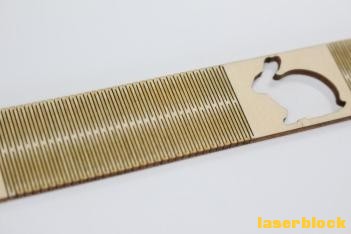

  • 加工折弯结构的作品时,由于折弯结构由多条密集线段组成,在刀条平台上加工,可以减少材料背面的反射,效果更佳。
使用蜂窝平台切割效果
使用刀条平台切割效果

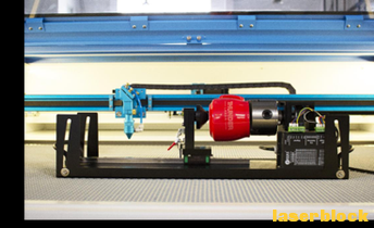

6.旋转轴的加工应用
在需要加工玻璃杯、马克杯或竹筒等圆柱形物体时,可使用旋转轴工具进行加工。其工作原理是将圆柱形物体固定在旋转轴上,通过旋转轴带动物体进行旋转,激光头在旋转的物体表面进行激光加工。
因旋转轴有一定的高度,在进行加工时加需要配合升降平台一起使用,需适当降低加工平台。
使用旋转轴加工马克杯
玻璃杯雕刻
竹筒杯雕刻

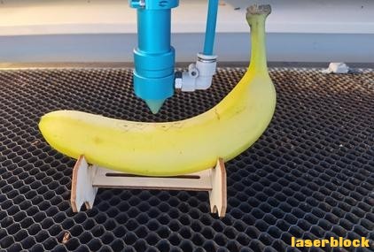

在加工平面材料时,一般使用强力磁铁把材料吸附在平台上即可。那么在加工难以固定的物体时,则可以使用以下几种方法将其固定从而进行加工。
  • 根据物体的特性,利用激光切割机制作一个固定模具,使其能够稳定地固定于其中,便于加工。

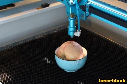

  • 利用生活中的材料制作固定模具,例如,加工苹果时,可将苹果放置于盛有大米的碗,利用大米的密度将苹果固定在碗中。
香蕉雕刻效果
苹果雕刻效果
