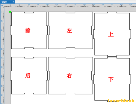

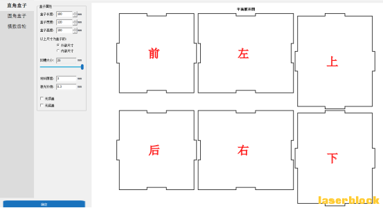

1. 直角盒子
如图所示,在直角盒子界面,可对盒子的大小、宽度、高度、深度进行设置,对凹槽大小、材料的厚度、激光补偿值等进行调整,可选择有顶盖或无顶盖,最后单击“确定”,盒子图形即会出现在绘图区内。

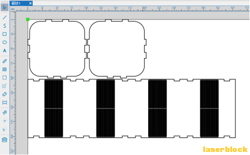

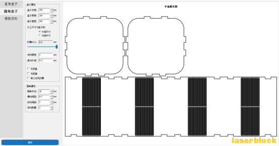

2. 圆角盒子
如图所示,单击“圆角盒子”,进入圆角盒子界面,同样地,可对盒子的属性等参数进行调整,此外可以对圆角属性进行调整,包括圆角半径,间距以及数量,完成调整后,单击“确定”即可在绘图区生成圆角盒子设计图。

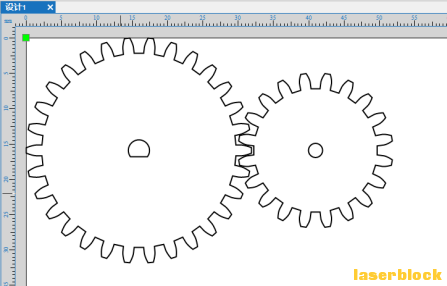

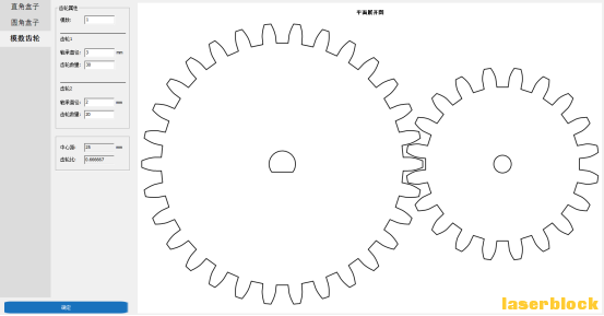

3. 模数齿轮
如图所示,单击“模数齿轮”,进入模数齿轮界面,可对齿轮1和齿轮2的属性进行编辑,包括轴承直径、齿轮数量,同时会显示两个齿轮的中心距以及齿轮比。单击“确定”即可在绘图区生成齿轮设计图。

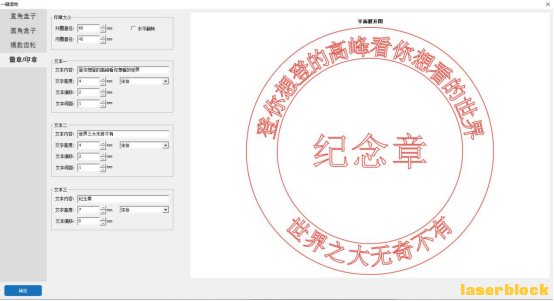

4. 徽章/印章

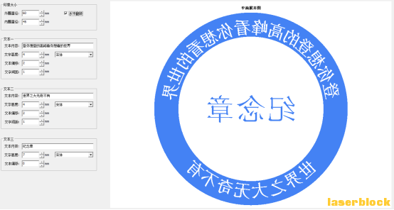

如图所示,单击“徽章/印章”进入徽章印章设置界面,可分别对“印章大小”、“文本一”、“文本二”和“文本三”四个模块的参数进行设置。
首先在“印章大小”部分,可设置外圈直径和内圈直径大小,如需绘制印章图形,则需勾选“水平翻转”,设计图将会设置为水平翻转的深雕模式,如图所示。反之,如需绘制徽章图形,则不需要进行勾选;在“文本一”部分,输入文本内容,可设置上半圆环的文本,同时还可设置字体、文字高度、文本偏移和文字间距,通过预览设置合适的数值即可。在“文本二”部分可对下半圆环的文本进行设置,在“文本三”部分可对内圆的文本进行设置。设置完成后,单击“确定”即可在绘图区生成印章/徽章设计图。
