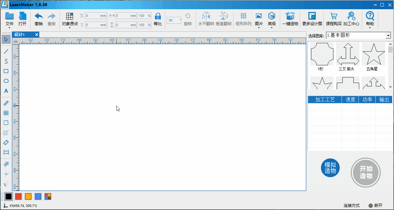

线段工具用于绘制直线和折线,也可通过连接首尾线段绘制闭合图形。快捷键:【Alt】+【L】
1. 选择“绘制线段”,将鼠标移动到绘图区空白处,拖曳鼠标即可绘制直线。按住Ctrl键即可绘制90°和180°折线,如图所示。两点才能确定一条直线,所以单击鼠标右键即可结束绘制线段。
  • 操作演示
选择线段工具,在画布中点击【左键】即可开始绘制线段,【左键】绘制折线,【右键】结束绘制。
在绘制线段时,按下【Ctrl】可绘制垂直或水平的线段。
在绘制线段时,按下【Tab】可直接输入线段的长度及角度
2.选择“连接线段”,先后单击断开的两个点,即可将断开的线连接在一起,如图所示。
