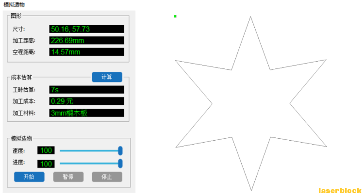

1.模拟造物
单击“模拟造物”按钮进入模拟造物的预览窗口,可以预览激光切割机加工的过程及作品加工的效果;单击“开始”,可预览造物过程,也可直接将模拟造物的“进度”移至100,即可直接预览最终造物效果,单击“计算”还可估算工时和加工成本,如图所示。
2.开始造物
单击“开始造物”按钮,可以将设计图文件传输到机器,机器就会根据设计图的参数设置进行加工。这里需要注意的是,只有在通信状态显示为连接状态时,才能单击“开始造物”。
