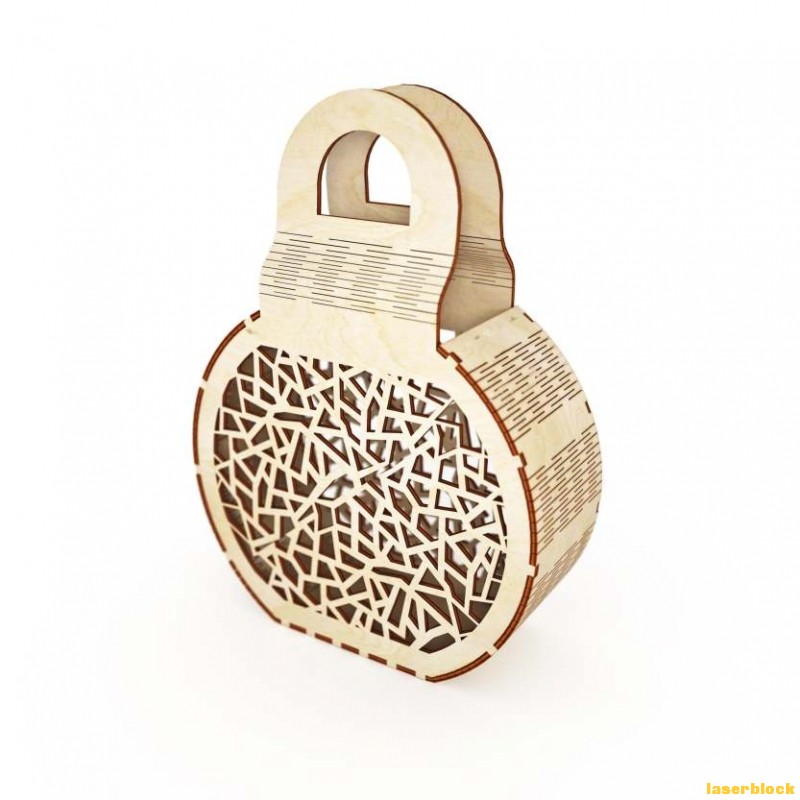

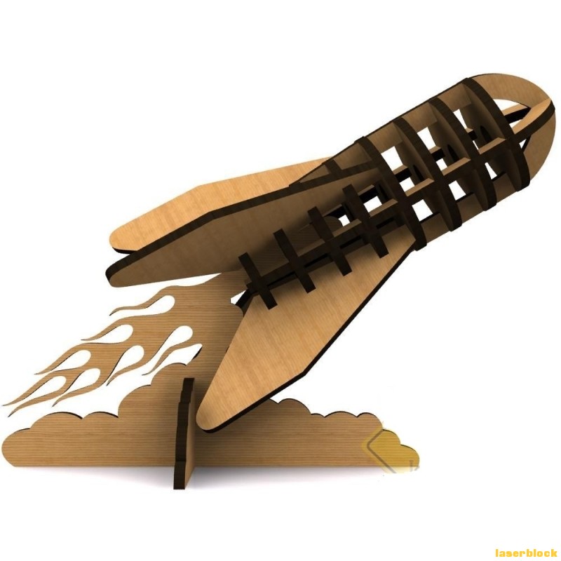

在激光造物中,榫卯结构是制作立体作品时应用最为广泛的连接方式之一。
榫卯,是古代中国建筑、家具及其它器械的主要结构方式,是在两个构件上采用凹凸部位相结合的一种连接方式。凸出部分叫榫(或叫榫头);凹进部分叫卯(或叫榫眼、榫槽)。其特点是在物件上不使用钉子,利用卯榫加固物件,体现出中国古老的文化和智慧。
由于榫卯结构的连接特点,在设计时需要考虑加工材料厚度这一影响因素。
下面以3mm木板为例,教大家如何用LaserMaker软件等比例修改设计图,使得设计图尺寸能够匹配加工材料。主要包括以下四个步骤:
