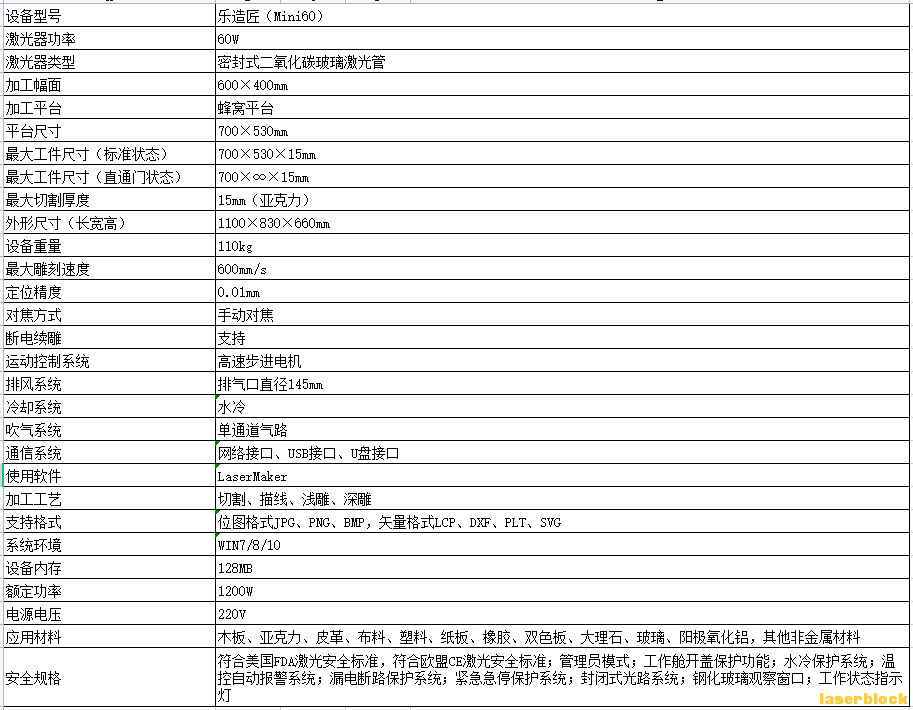

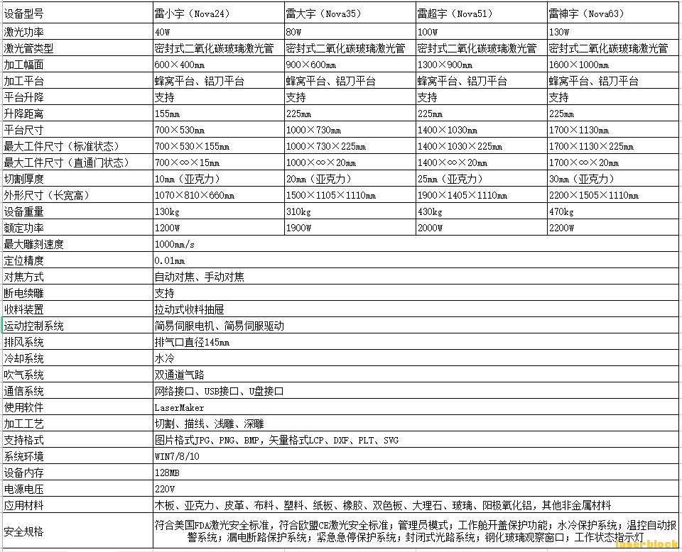

雷宇系列
(1)激光设备

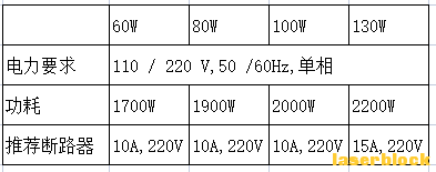

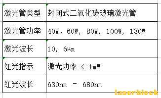

(2)电力,功率,断路器
(3)外界条件

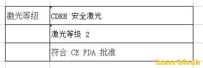

(4)激光安全

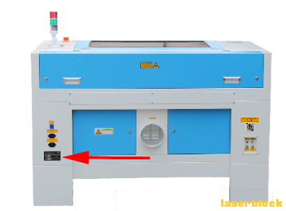

5. 生产商商标
生产商商标上有机器生产的序列号和生产年份,这样在您的机器出现问题或者需要更换配件时,方便您获取机器的信息以提供给厂家。
