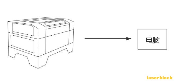

1.更换设备连接端口
旧连接方式:
新连接方式:
①移除连接电脑与设备的USB线缆
②使用随设备附带的网线,连接设备网络接口与路由器任意LAN口

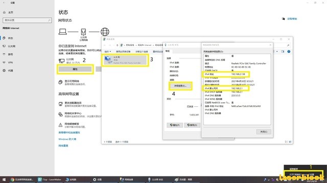

2.查看电脑IP信息
依次打开“网络和Internet设置”->“更改适配器选项”->双击与设备连接在同一网络下的网络适配器->“详细信息”并记录下电脑的IPv4地址以及IPv4默认网关
操作步骤视频教程:
因电脑不同,可能部分电脑会有多个网络适配器,在查看时请注意选择与设备连接到同一网络下的网络适配器。

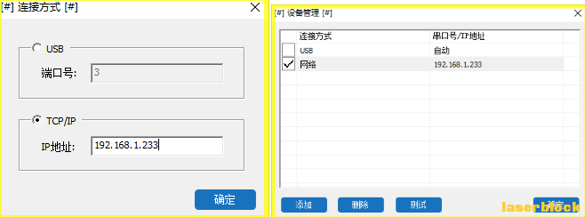

5.更换软件连接IP
在LaserMaker中更改连接方式为网络,IP地址更改为设备IP地址(这里以上方IP地址:192.168.2.233为例)

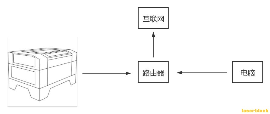

1.更换设备连接端口
旧连接方式:
新连接方式:
①把网线从电脑网络接口中拔出,并接至路由器任意LAN口
②使用一条新的网线,连接电脑网络接口与路由器任意LAN口

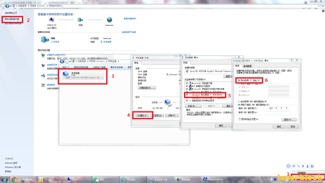

2.电脑更改至使用DHCP获取IP地址
Windows7:
右键网络图标->点击“打开网络和共享中心”->点击“更改适配器设置”->双击连接至路由器的网卡名称->属性->Internet协议版本4(TCP/IPv4)->自动获得IP地址(O)->在之前打开的窗口分别点击“确定”
Windows8/Windows8.1/Windows10:
右键网络图标->点击“打开网络和Internet设置”->属性->双击连接至路由器的网卡名称->属性->Internet协议版本4(TCP/IPv4)->自动获得IP地址(O)->在之前打开的窗口分别点击“确定”
3.查看电脑IP信息
操作步骤视频教程:

6.更换软件连接IP
