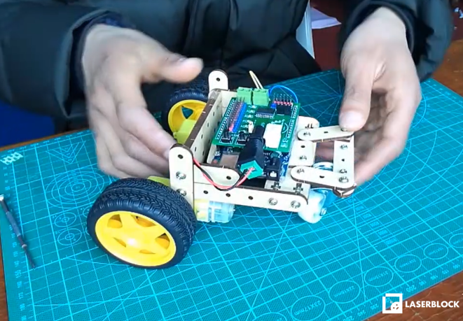

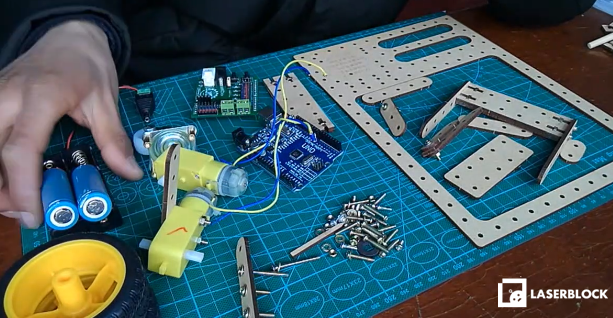

    需要使用的工具如下:
    Laserblock开源结构(一套)
    车轮子(两个)
    TT电机(两个)
    电池(一对)
    电池盒(一个)
    Arduino主板(一个)
    扩展板(一个)
    锉刀(一个)

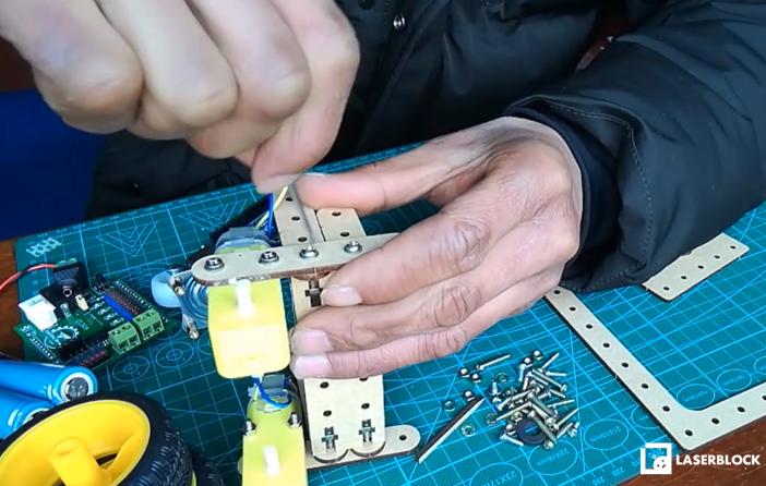

    制作过程

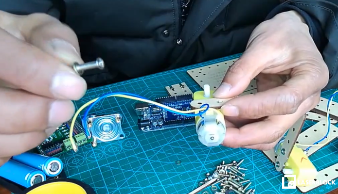

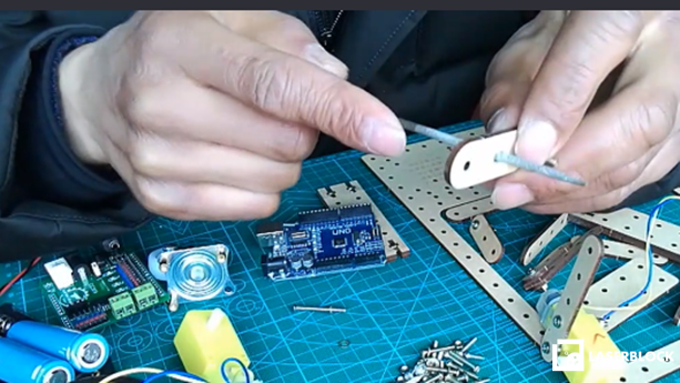

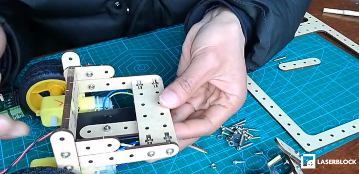

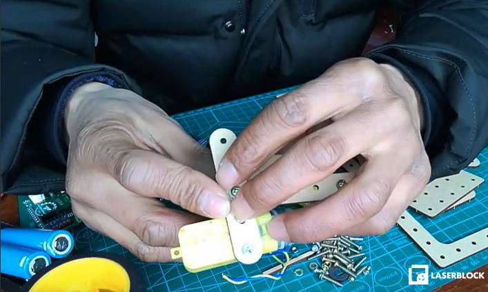

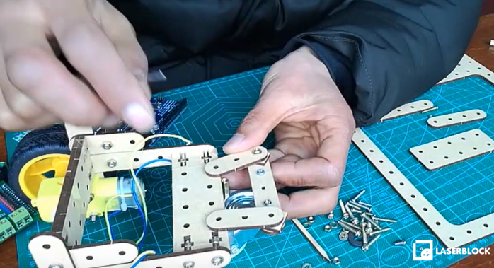

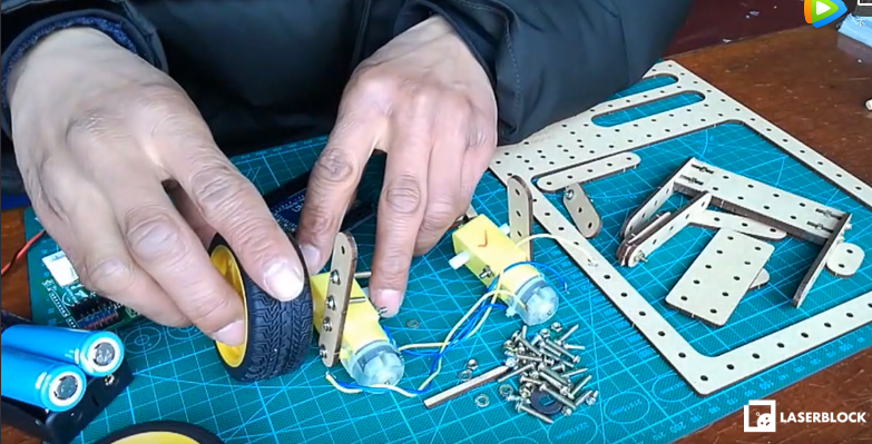

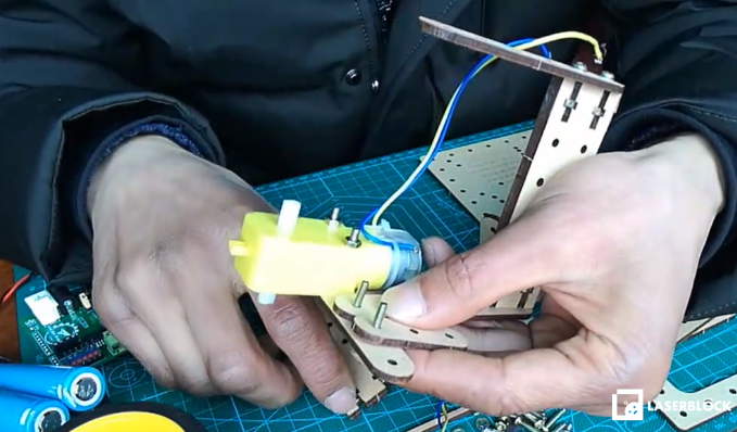

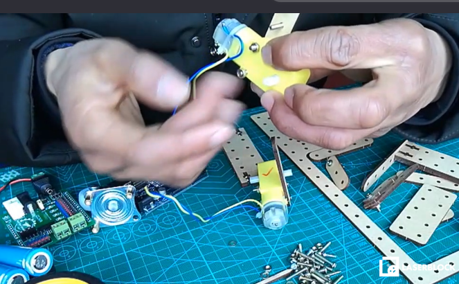

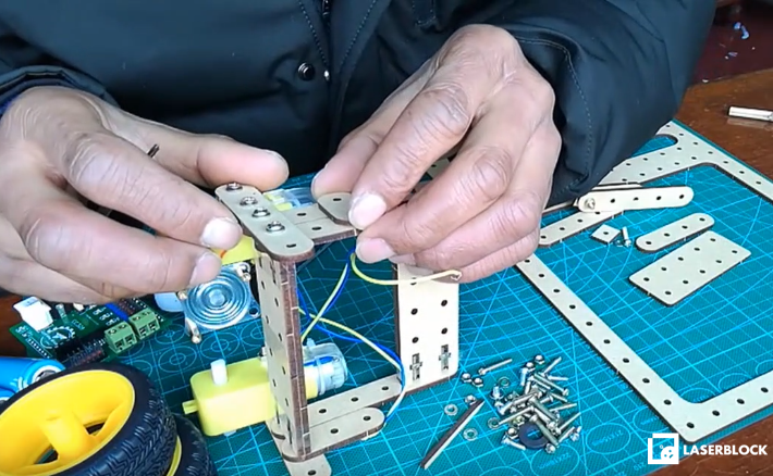

    由于tt电机的孔距和结构件的孔距有点差距,所以我们需要用到小锉刀,把孔修改到正确的位置

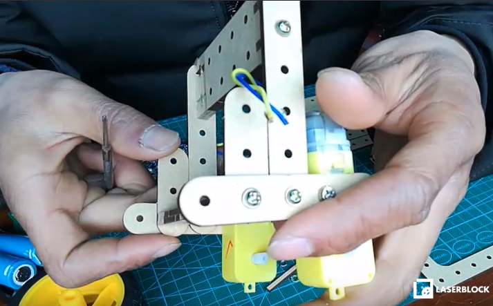

    使用的是直径是3毫米的螺丝和一个垫圈,来增加小车的受力

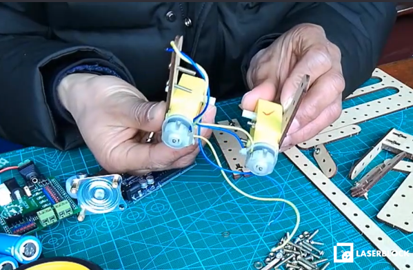

    结构件和TT点击安装的方向如下图所示

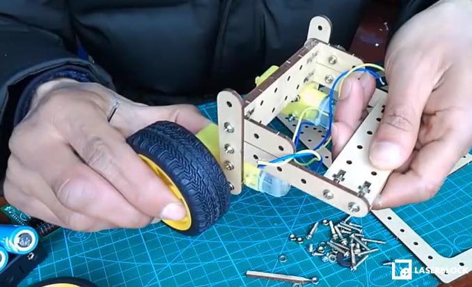

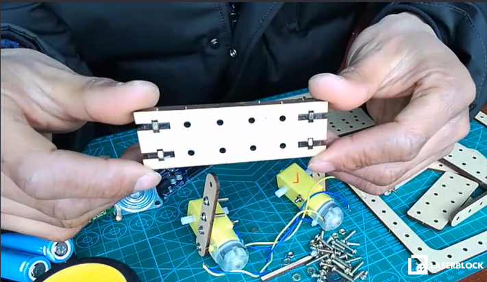

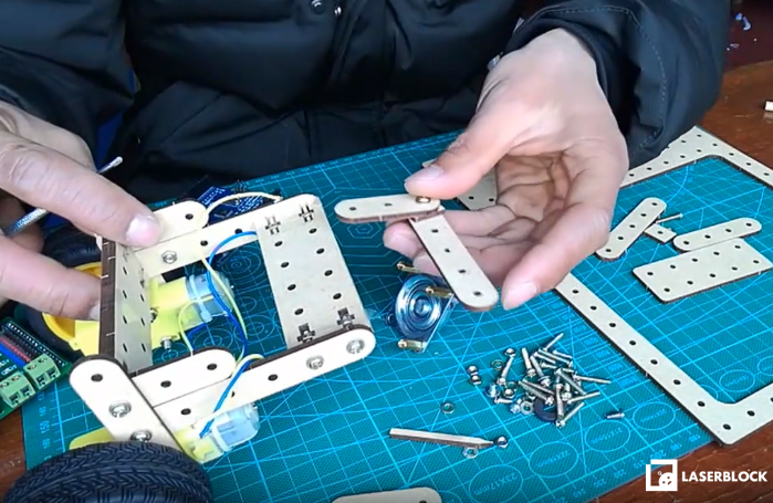

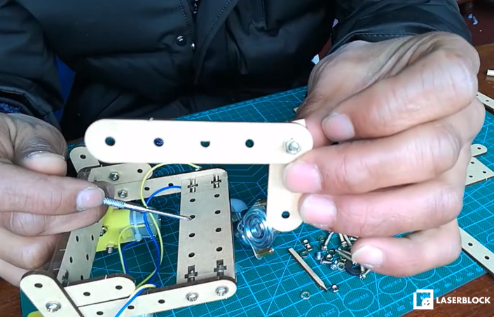

    连接件的安装,这些连接件都是两片叠起来的,目的是增加强度
    小车架构安装:

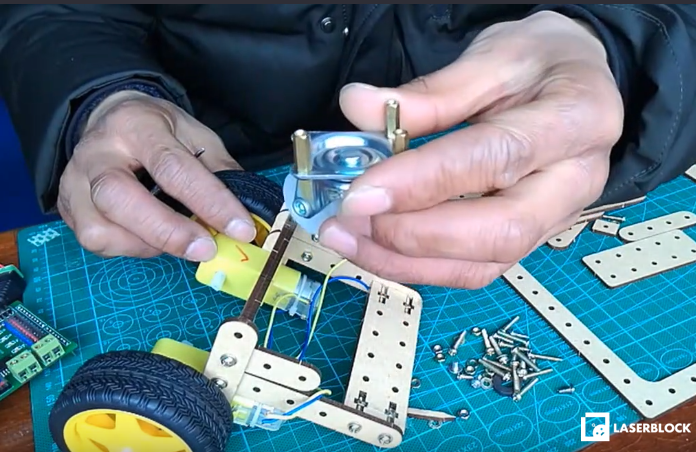

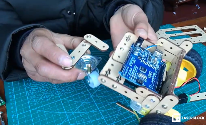

    用螺丝刀加固

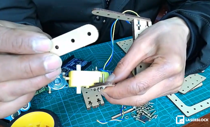

    万向轮组装

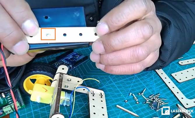

    电池盒结构件的安装:
    使用一个五孔的结构件,进行安装

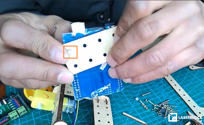

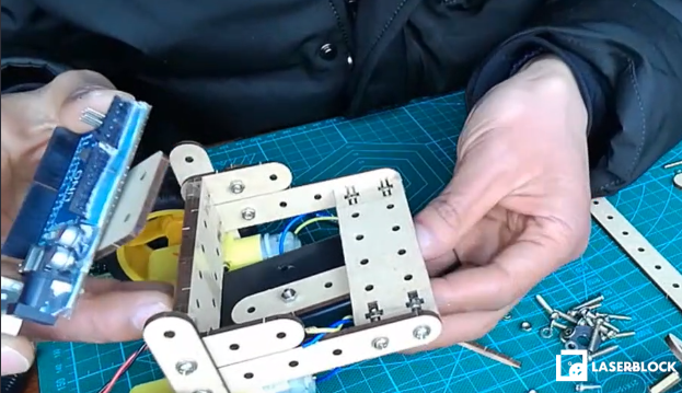

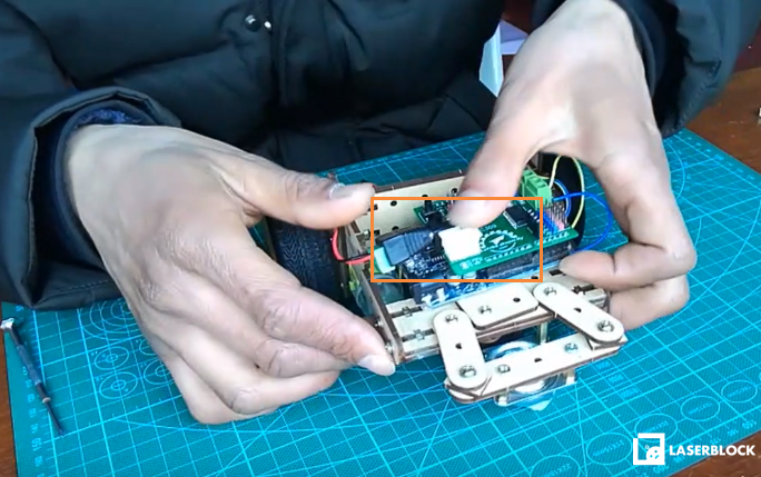

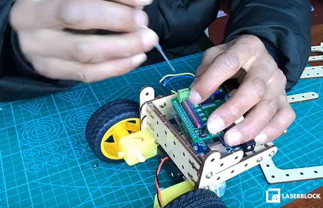

    Arduino主板的安装  :
    安装的时候我们可以尝试使用不同的孔来确定更好的安装位置

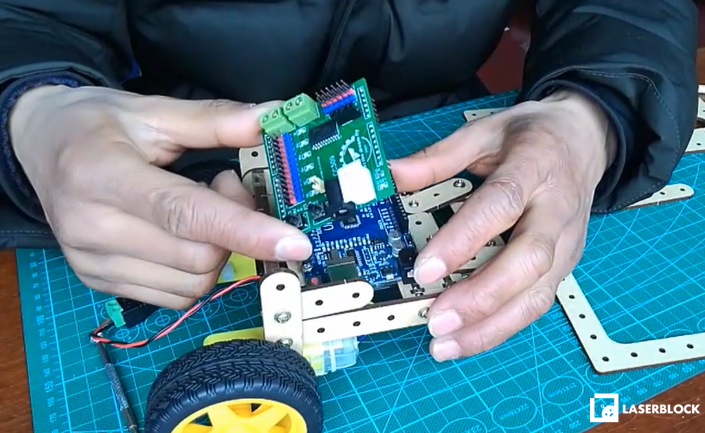

    万向轮安装在小车上
    扩展板安装
    将两个TT电机的线插在扩展板上并固定
    将电池电源线插在扩展板上
    laserblock小车制作完成
