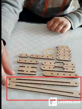

    准备的材料
    Laserblock开源结构件及数量橡皮筋

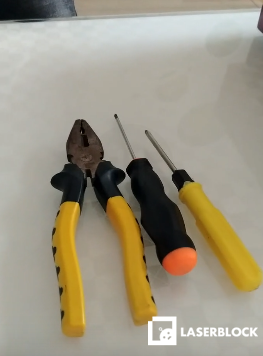

    螺丝和螺母
    老虎钳和螺丝刀

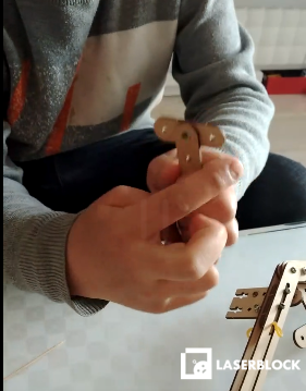

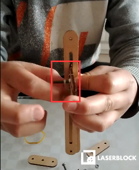

    制作过程:

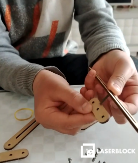

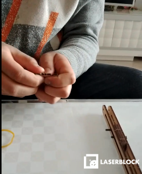

    一、安装滑道部分:
    将圆孔对着自己,并用一个3孔的结构件进行安装
    安装第二个3孔结构件
    安装第二块滑块
    上膛的板
    将螺母安装在里面
    将螺丝安上去
    安装时不用安装太紧,否则不易拉动

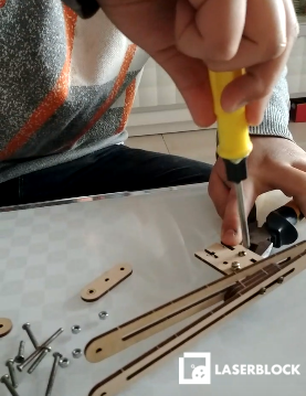

    第二:安装枪柄板的地方
    如下图所示安装螺丝和螺母,需要注意的是这里的螺母要锁紧,因为在扣动扳机时皮筋的力比较大
    借助工具上紧
    加多一个螺母,螺母的位置与滑块的边缘平行
    将3个孔的结构件加上去并用一个螺母上紧

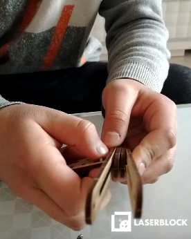

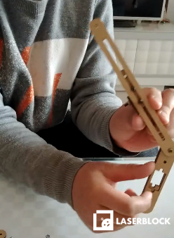

    第三、安装枪柄部分
    将两孔的结构件安装在中间
    与枪身的末端用螺丝上紧
    安装完毕如下图

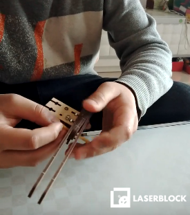

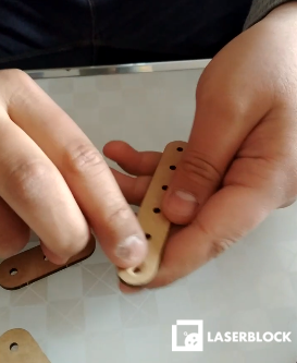

    第四、安装扳机部分
    再用一个五孔的结构件,在4孔板的末端和五孔板的中间使用螺丝连接起来
    安装皮筋
    安装挡板
    摆成T字形

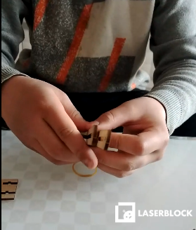

    穿过皮筋,让两个螺丝穿过下面的挡板并用螺母上紧
    第六、皮筋枪这样就做成了
