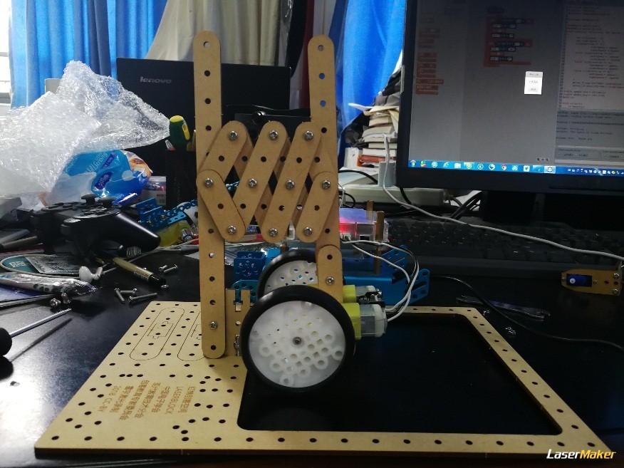

今天我们用Laserblock开源结构件,搭建一个简易的伸缩门,成品如下:

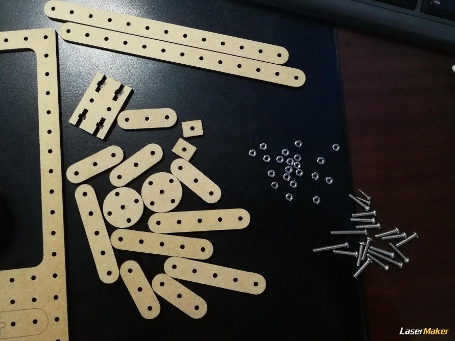

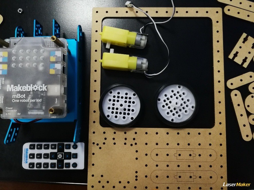

一、准备如下零部件:

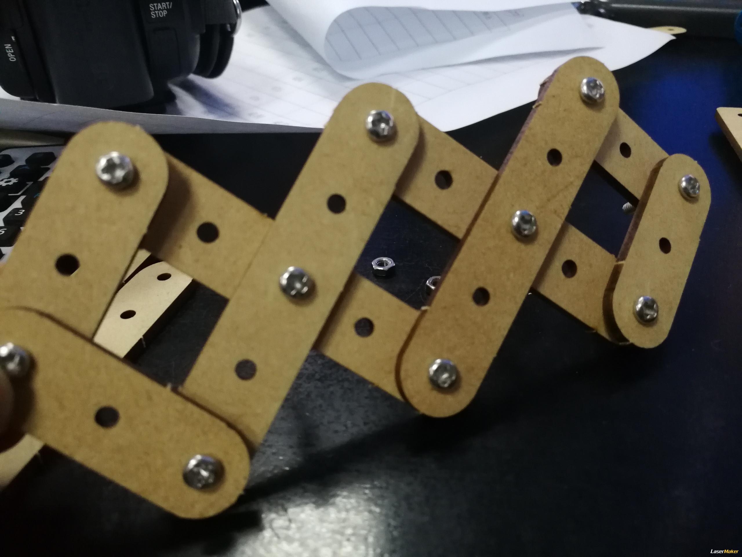

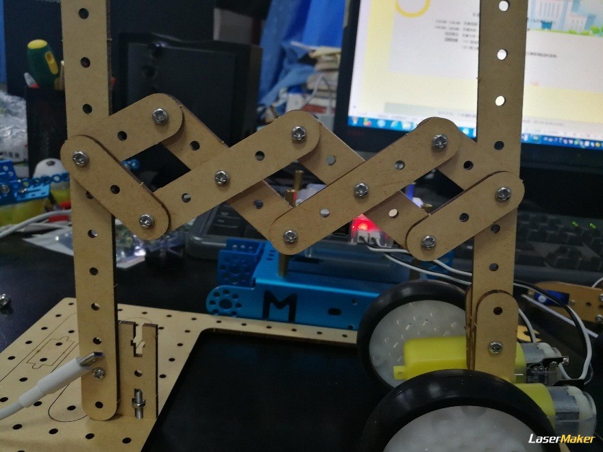

二、搭建门体的活动部分:
由于材料有限,只搭了三个四边形。

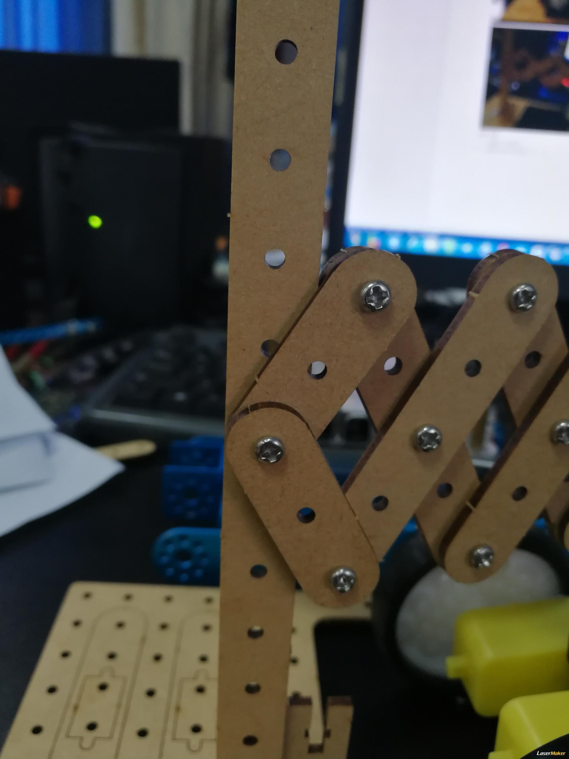

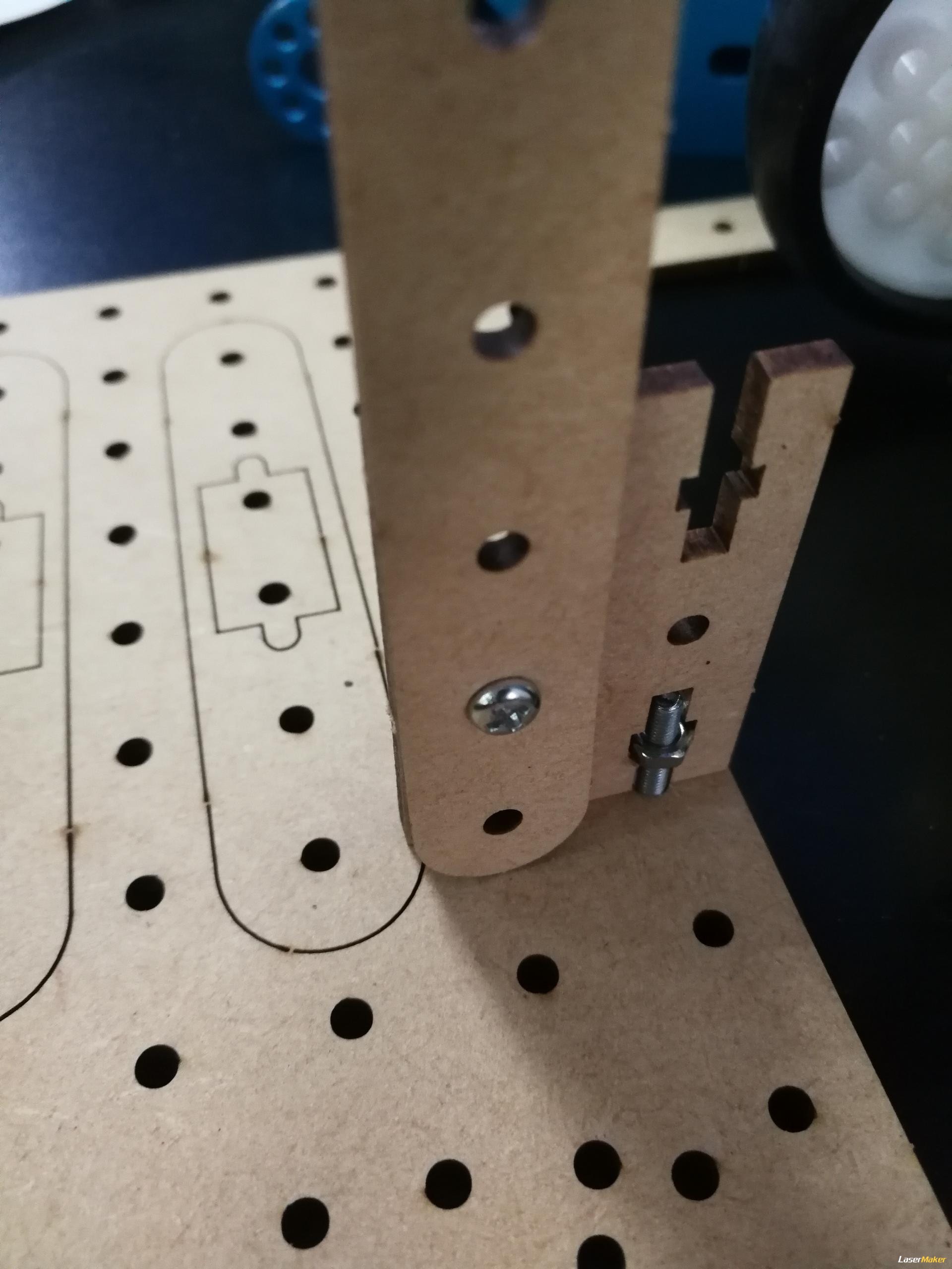

三、将门体的活动部分两端,固定在一个长连接杆上
四、其中一个长连接杆,固定在底座上

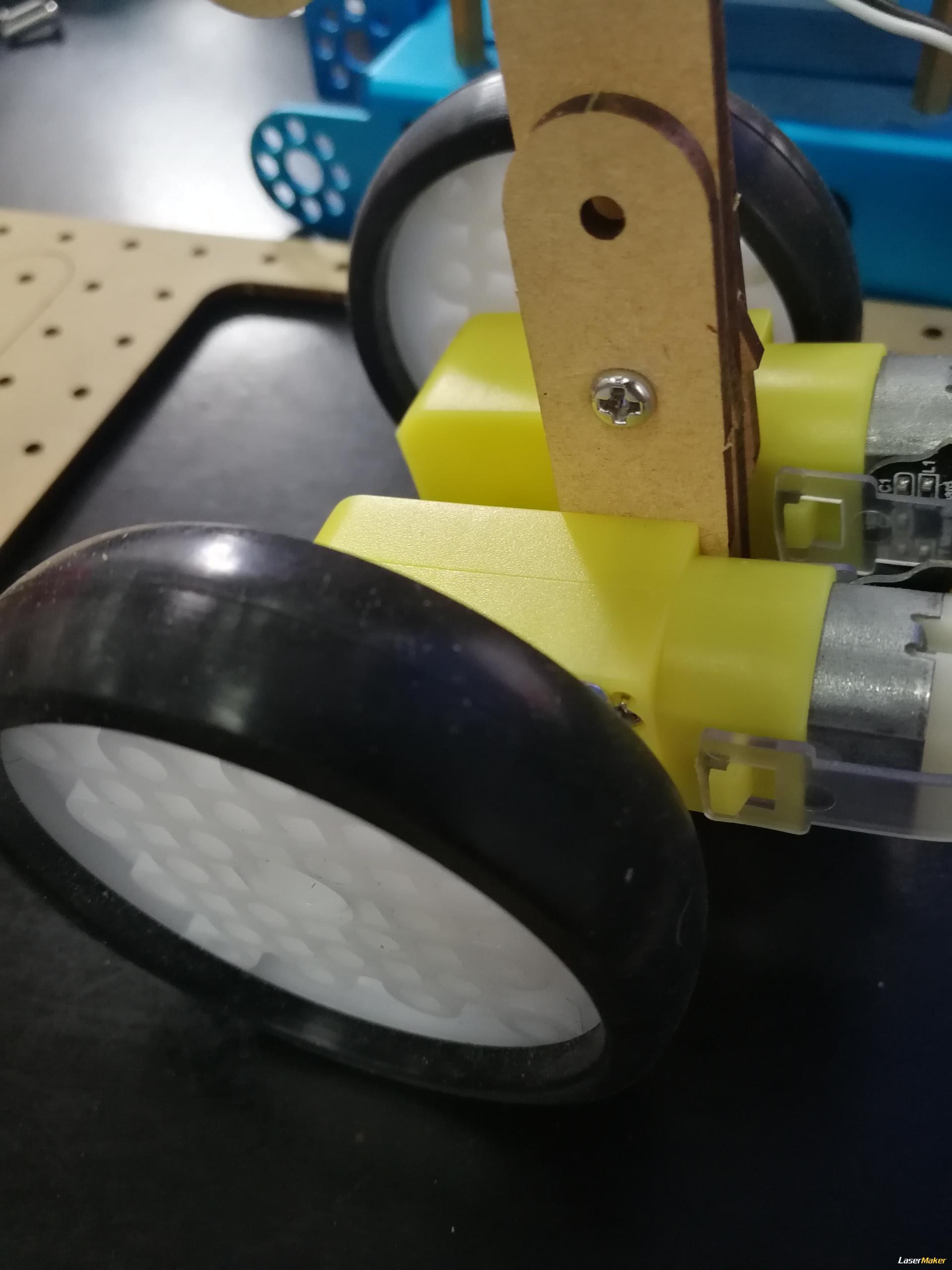

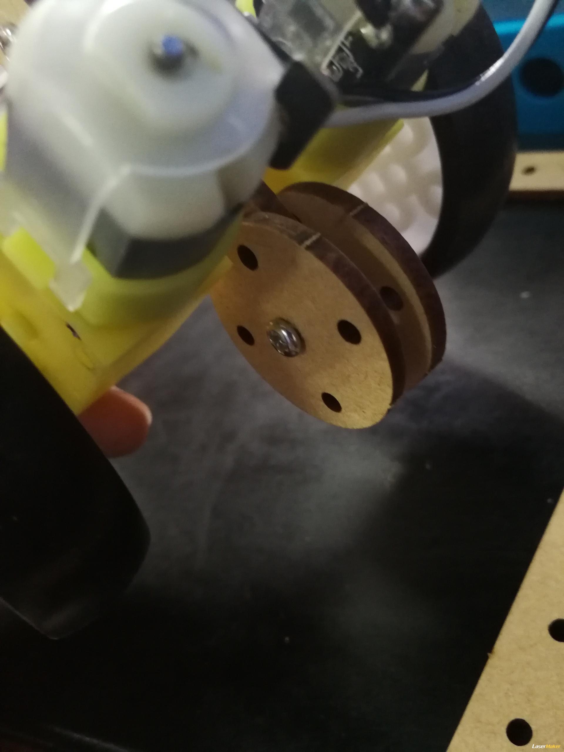

五、另一个长连接杆底部装上两个TT马达和轮子
因为只有两个轮子,为了保持平衡,再加了一个小辅助轮

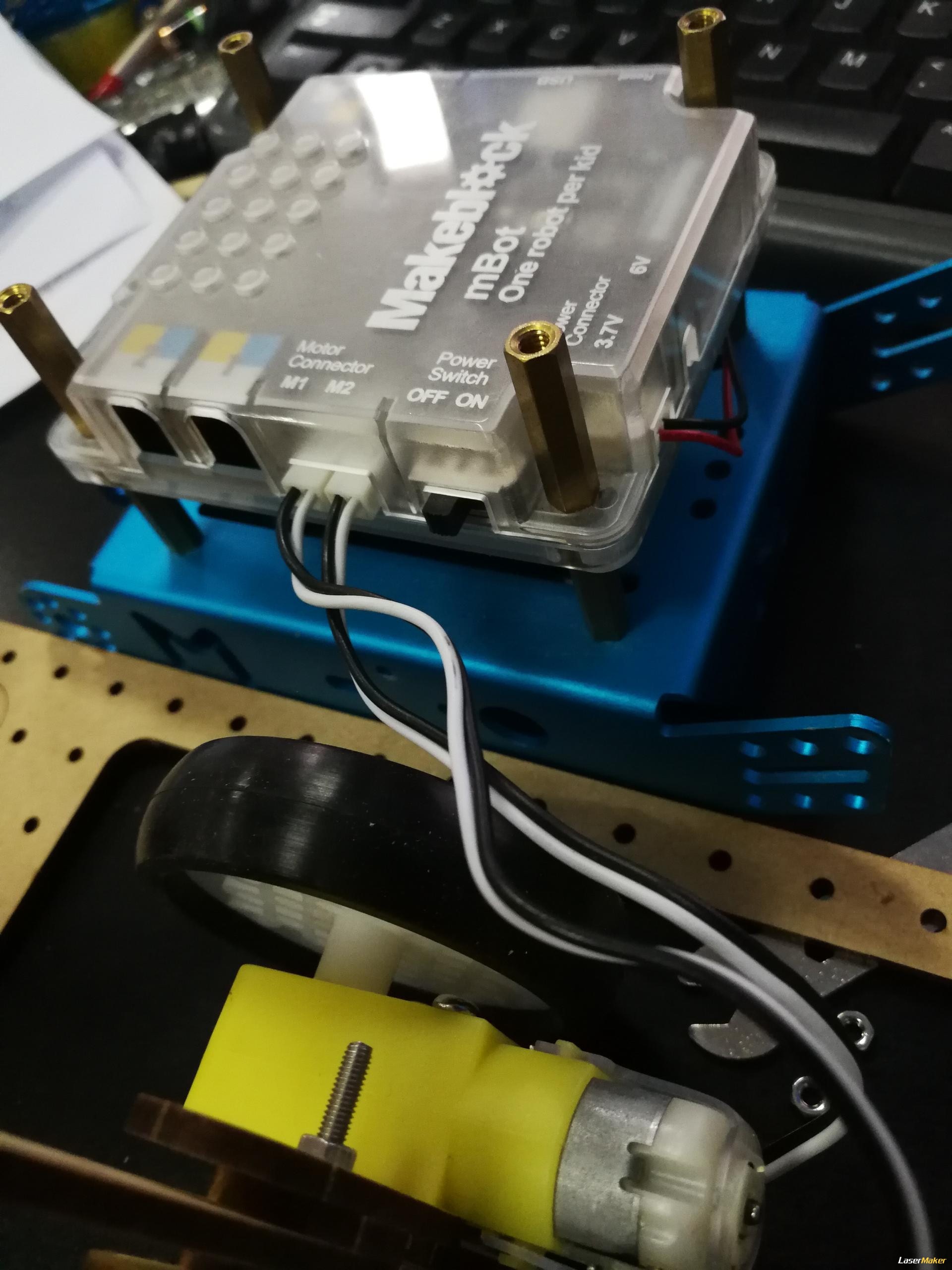

六、将TT马达接在主板上,通过红外遥控,控制马达的前进和后退,以模拟伸缩门的伸缩。
材料有限,门不太稳固,底下再装个轨道就完整了。以下有个短视频:
