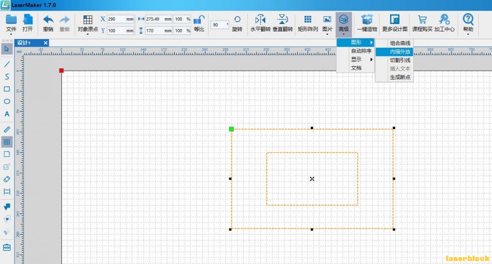

LaserMaker上面没有补偿功能吗

发表于 2022-11-30 16:48:03 | 显示全部楼层
参考图
参考图
在高级-图形-内缩外放这个功能里可以调节
注意:调节的时候不要有排版边框
