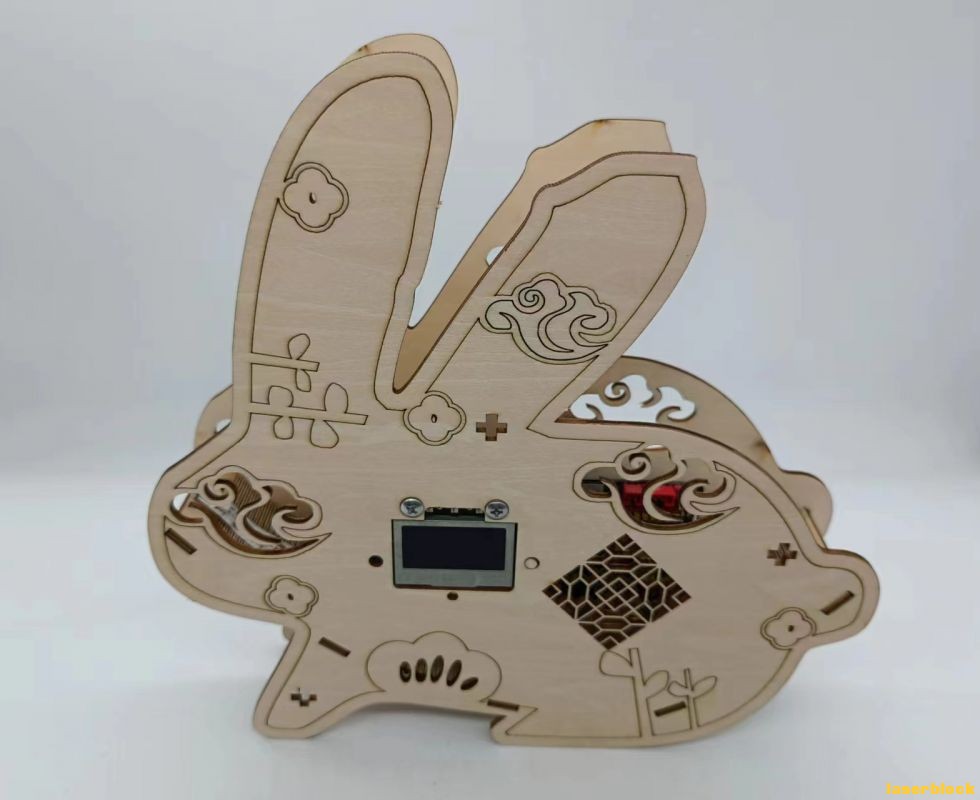

这里给出一个设计样例以供参考:
因为我手里有小龟板、掌控板,所以设计时主要考虑了这两种用户需要。同时为了增加兼容性,图纸中的掌控板孔位使用了断点的方式。没有掌控板的同学可以不要取下此处的木板,用马克笔进行美化加工。

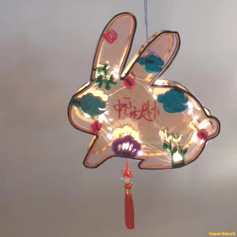

在楼主的基础上做了二创,改成了一个简单一些的,适合亲子手工的项目。
lcp文件见附件。
成品效果图如下:
