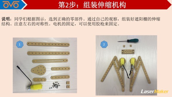

《用Laserblock制作智能遮阳棚》
11
11
发表于 2018-5-3 09:24:52 | 显示全部楼层 |阅读模式

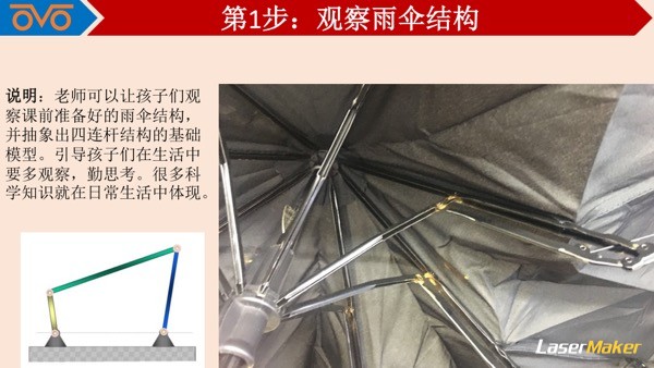

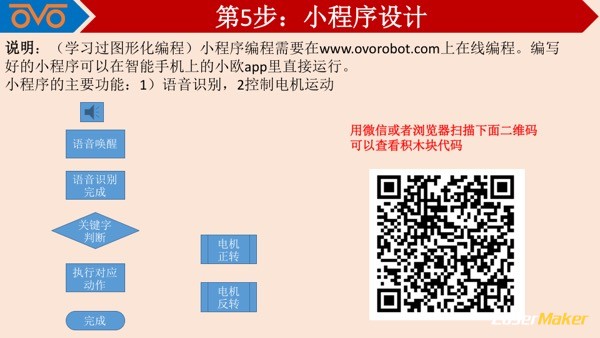

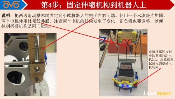

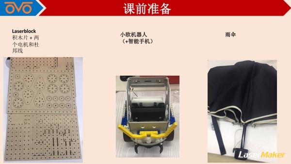

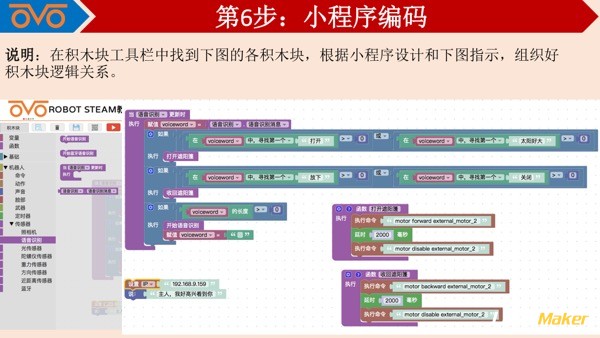

作者:叶建盟

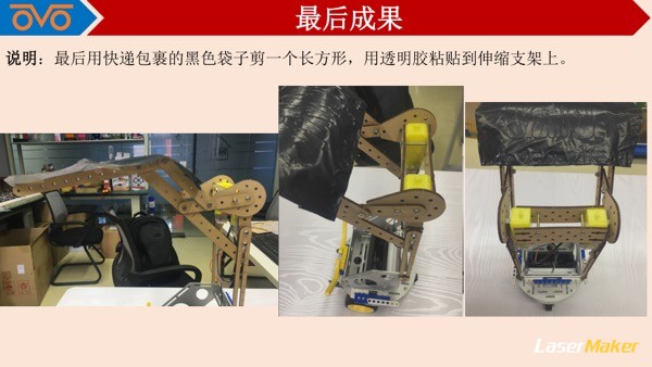

    发表于 2018-5-12 09:44:00 | 显示全部楼层
    给你一个大大的赞,好有创意,爱观察,生活处处皆学问,从一个雨伞想到做一个智能的遮阳棚厉害的
