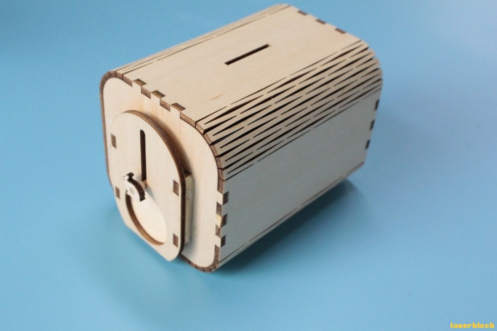

[原创精选] 一键造物系列(圆角盒子功能)存钱罐

你好,楼主,倒圆角用的材质的做成的?圆弧部分的材质是什么?
楼主 发表于 2020-5-4 17:15:11 | 显示全部楼层
用lasermaker制作的   非常简单   全部材质3mm椴木板
发表于 2022-4-7 17:01:10 | 显示全部楼层
请问楼主,盒子边缘榫卯扣哪里,我看了下卯结构是5mm,榫结构是5.6mm。这是提前考虑了激光损耗么?
