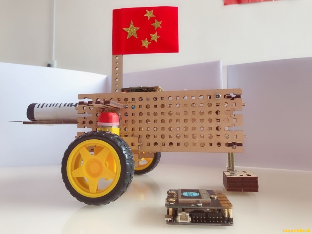

消灭病毒的小车
【硬件搭建】所需材料掌控板、掌控宝和数据线,用数据线将掌控板和电脑连接,并且建构小车。
【作品功能】在mpython X中编写程序,上传到掌控板,实现在掌控板遥控控制。
【教材与学情分析】本节课作品主题——消灭病毒的小车,授课对象是小学三、四年级的混龄学生,该班学生人数6,,该班学生从二年级开始学习机器人创客课程,分别学习过LEGO结构搭建、mblock、Laserblock机械结构。

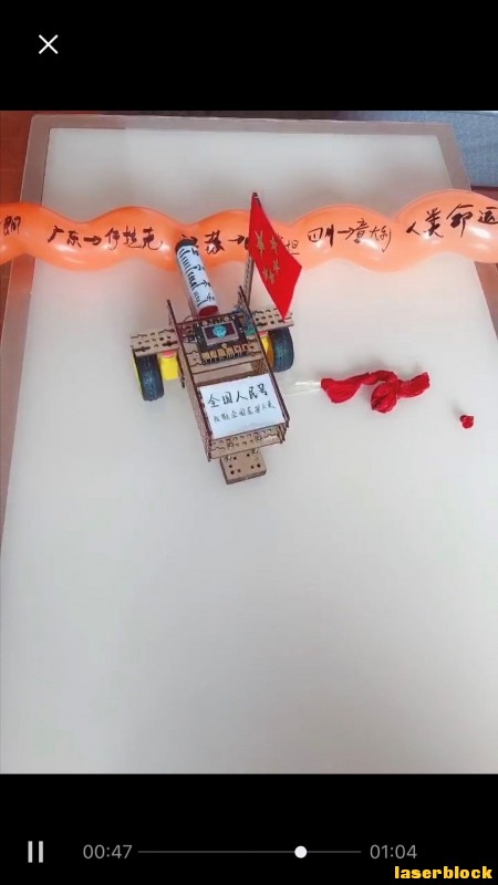

【目标任务】遥控刺破用气球代替的病毒

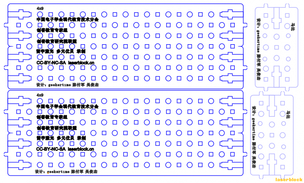

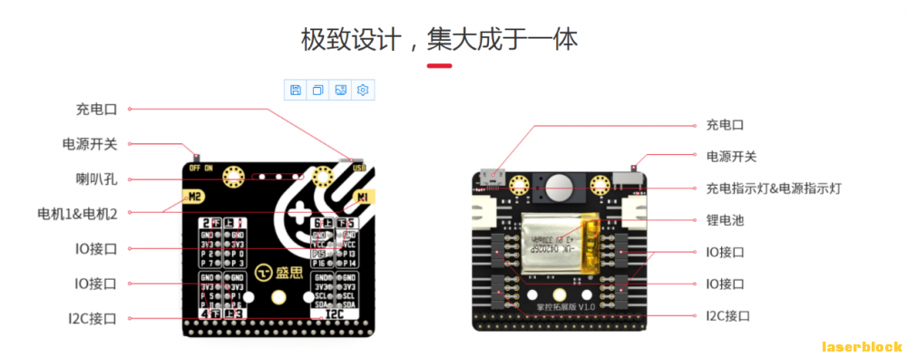

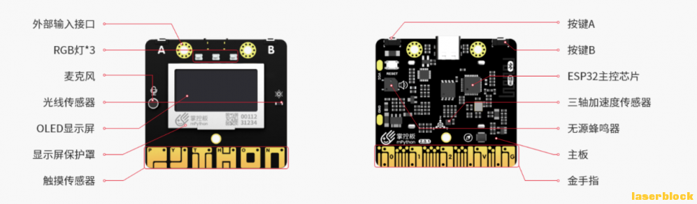

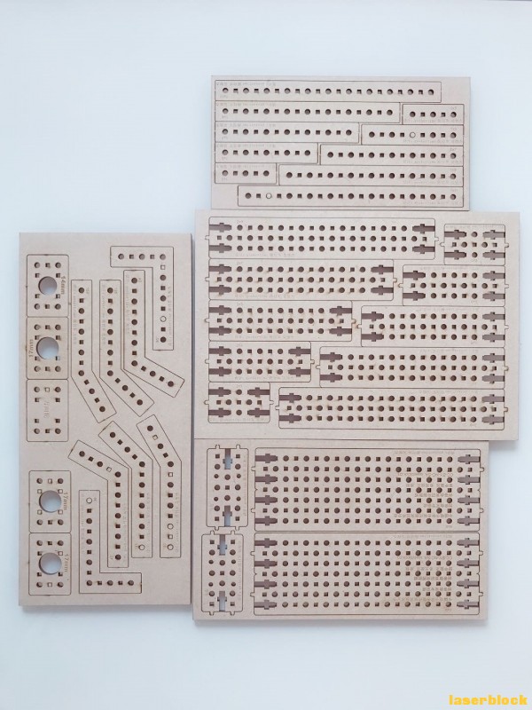

同学们:经过五节课的学习,大家成功的设计出了结构件,今天呢,我们会短暂的告别Lasermaker设计软件,使用自主设计的结构件搭建一辆消灭病毒的小车。(PPT展示介绍结构件)同时今天老师,手掌里有一个物品,猜猜看是什么物品,对的,是控制主板,因为他还没有手掌大,所以有一个好听的名字——掌控板。当然,在小车中他还需要配合掌控宝拓展板使用(PPT展示介绍掌握板、掌控宝)
硬件部分:介绍结构件、掌控板、掌控宝
(一)硬件介绍:
掌控板参数介绍:
掌控宝参数介绍:
LB开源机器人套件介绍:
(二)组装建构:

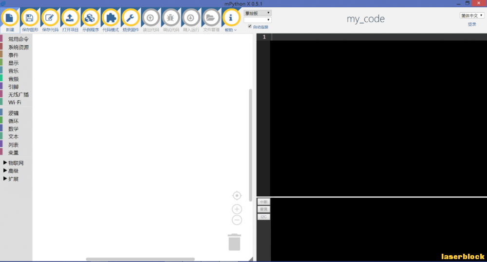

(一)mpython X介绍:
mPython掌控板是一块MicroPython微控制器板,它集成ESP32高性能双核芯片,使用当下最流行的Python编程语言,以便您轻松地将代码从电脑传输到掌控板中,从而体验程序创作的无穷乐趣!mPythonX是一款掌控板专用、易上手、可图形化编程的软件。

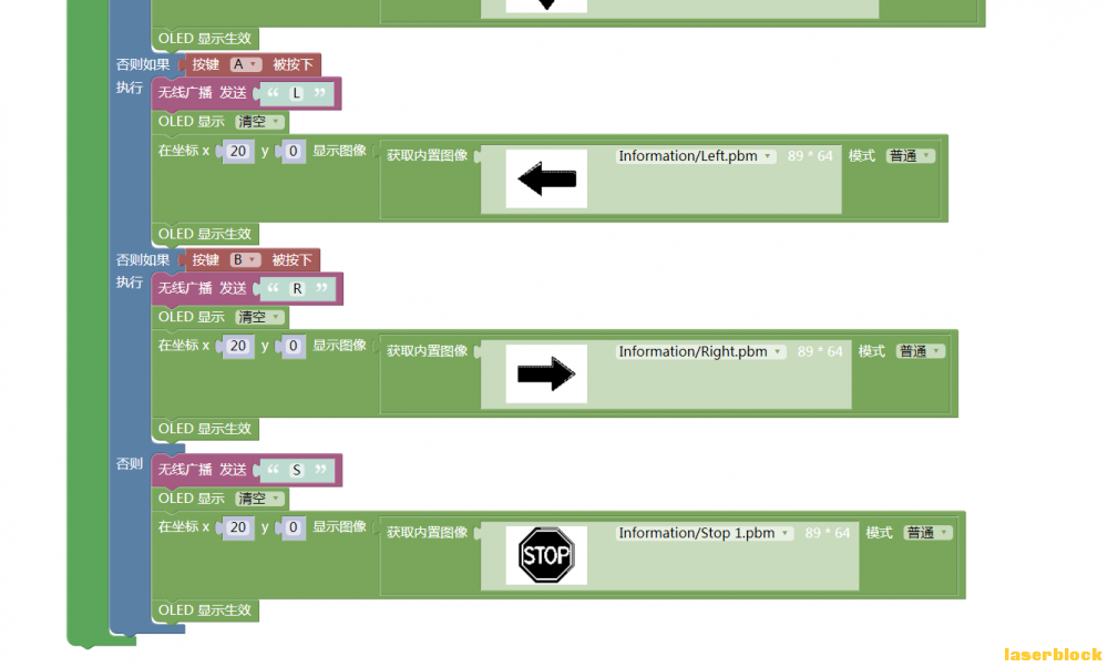

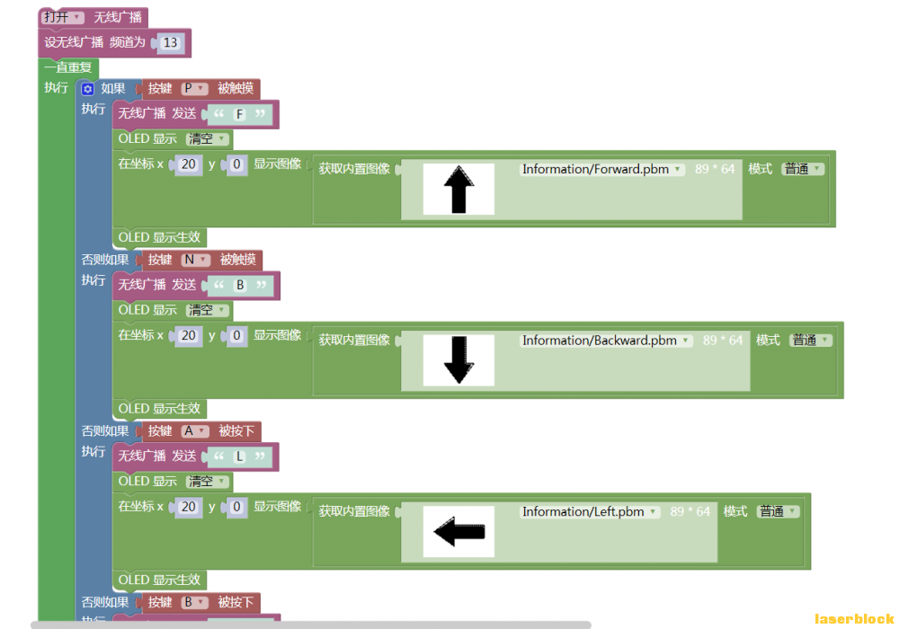

(二)程序编写:
遥控端:

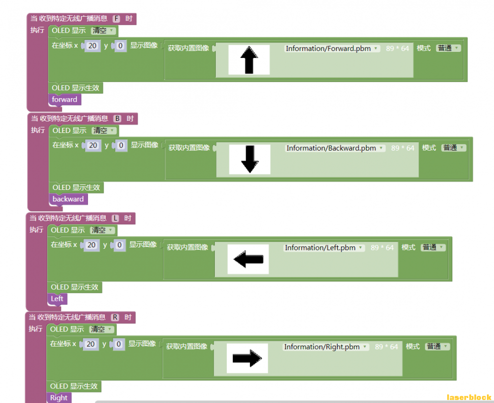

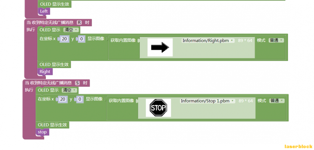

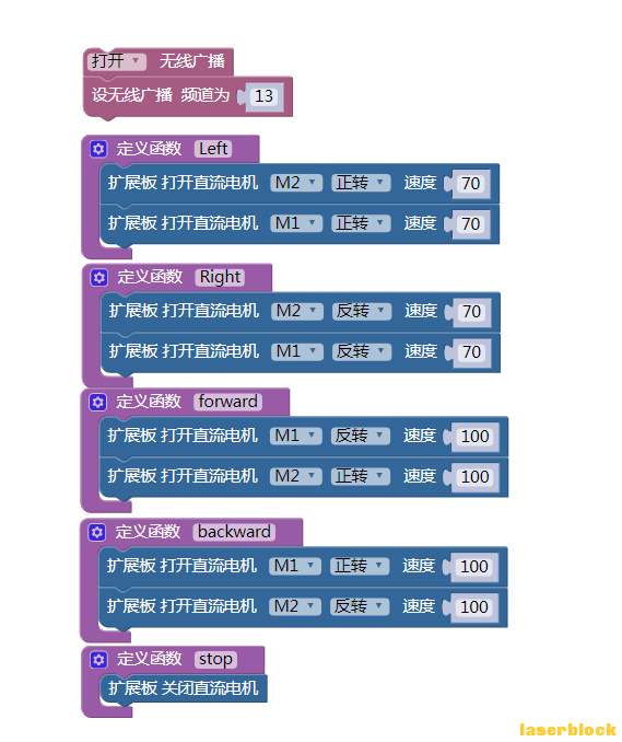

接受端:

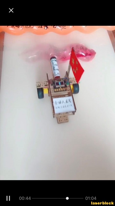

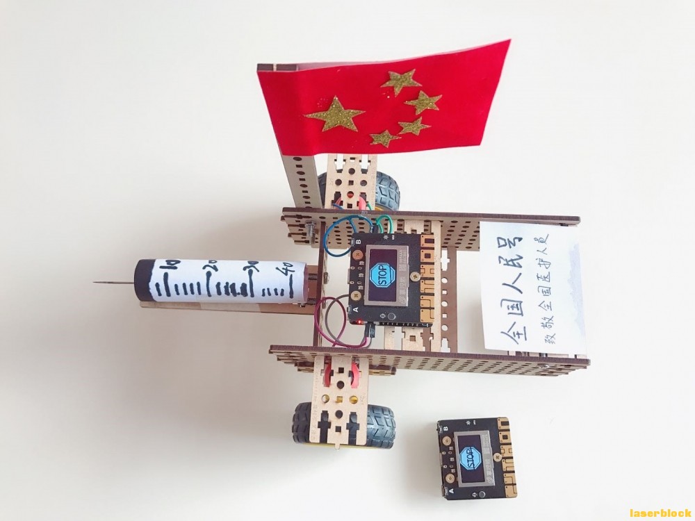

任务效果:
消灭病毒的小车-作品展示
