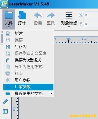

1.     软件连接机器后,依次点击工具栏“文件”“厂家参数”。

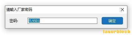

2.    输入密码“TL9501”,点击“确定”。

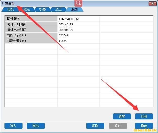

3.     进入厂家设置界面后,点击“系统”,点击“升级”,选中固件文件,控制面板会提示升级成功,升级完成后,重启机器即可恢复正常。
