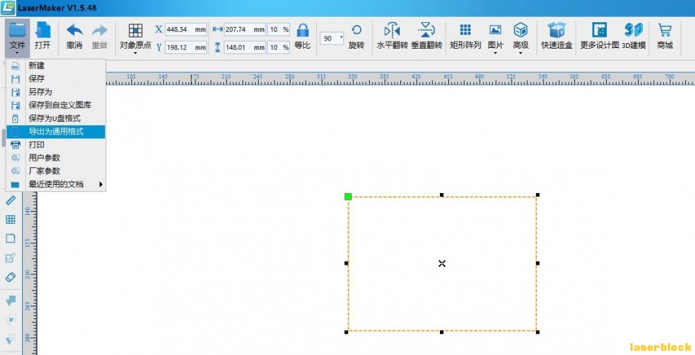

    发表于 2020-4-28 14:40:37 | 显示全部楼层
    保存PLT格式,请用这个方法
    11
    11
     楼主| 发表于 2020-4-28 20:26:55 | 显示全部楼层
    雷宇科教张老师 发表于 2020-4-28 14:40
    保存PLT格式,请用这个方法
    谢谢张老师,可能是因为保存在桌面的原因,不能成功。保存在文件夹里面是可以的,咱这个软件也太好用了
