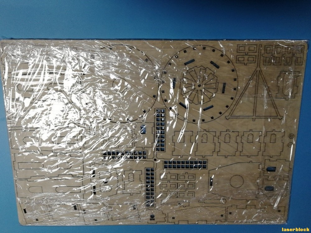

       看了各加工中心寄过来的样品,打包方式各式各样的都有,
打包的技巧不成熟,不是有小问题就是打包成本过高,故给出
以下打包的建议。

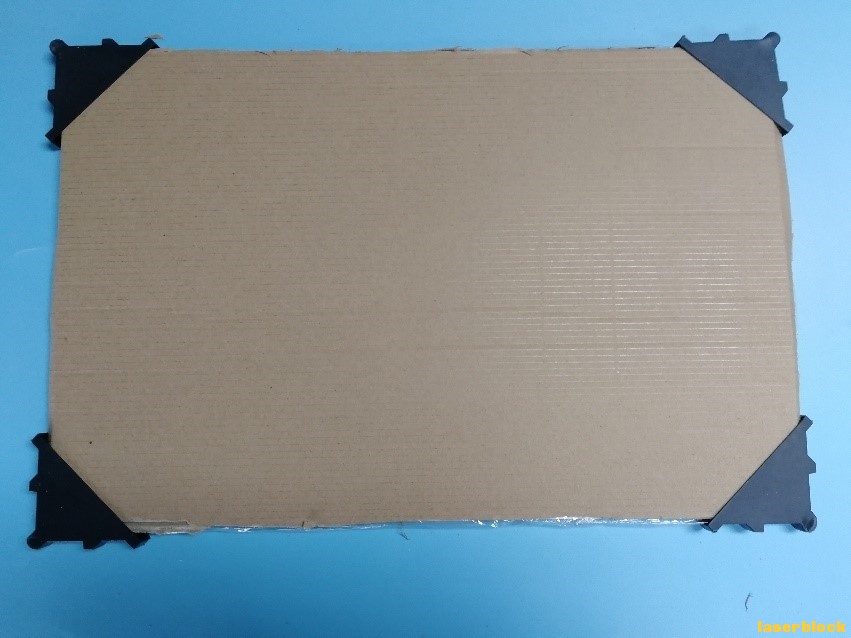

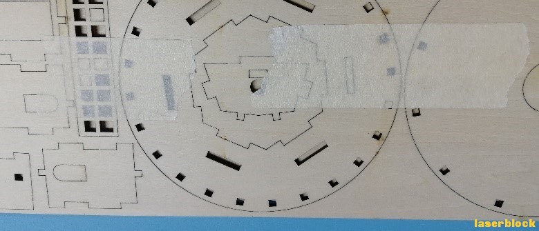

打包前先用美纹纸在背面贴在部件交界处,较小零件需要贴完。
1.   先用打包膜包紧,防止部件脱落。

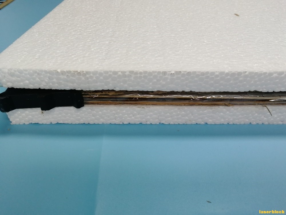

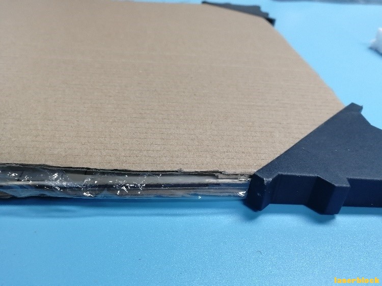

2.用硬纸板或者泡沫上下叠两层,四个边角用玻璃护角。

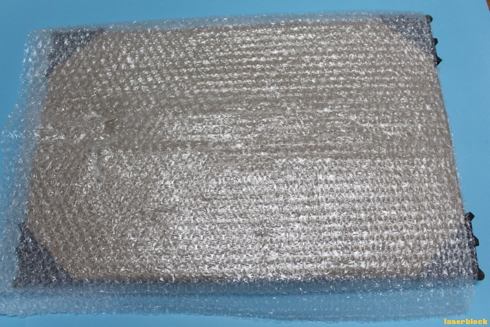

3.外面用气泡膜或者泡沫防震防压。
4.最后放进定制的纸箱

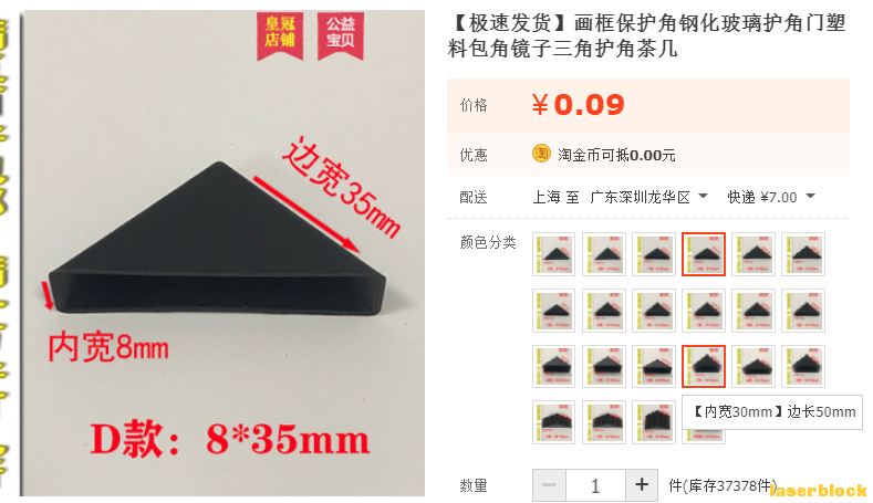

玻璃护角:
以上打包成本1元。

谢老师您确定四个角含在1元成本里面吗?
29
930
版主
930
 楼主| 发表于 2020-8-11 15:01:21 | 显示全部楼层
hsyget 发表于 2020-8-10 19:52
谢老师您确定四个角含在1元成本里面吗?
是的 9分钱一个
