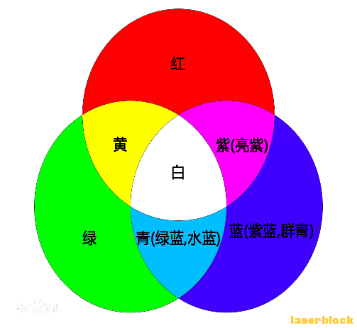

发现光的色散奥妙之后,牛顿开始推论:既然白光能被分解及合成,那么这七种色光是否也可以被分解或合成呢?一段时间后,牛顿通过计算,得出了一个结论:七种色光中只有红、绿、蓝三种色光无法被分解,于是也就谈不到合成了。而其他四种色光均可由这三种色光以不同比例相合而成。于是红、绿、蓝则被称为“三原色光”或“光的三原色”,RGB(Red,Green,Blue)。

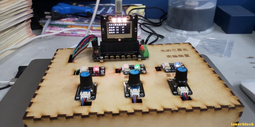

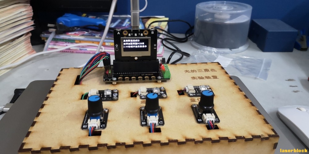

我们基于牛顿的光的色彩论进行如何合成光的三原色组成其他颜色的光的科学探究。实验装置设计如下图所示:
(1)装置主要用到如下器材:
名称
数量
数字食人鱼红色LED发光模块
数字食人鱼绿色LED发光模块
数字食人鱼蓝色LED发光模块
模拟角度传感器Rotation  Sensor V1
掌控板2.0编程入门学习主控板
micro:bit掌控I/O扩展板
(2)装置的实验原理
转动旋钮,改变旋钮的值,三个LED灯的亮度值对应三个旋钮的亮度值,从而改变红绿蓝三个LED灯的亮度,同时让彩色RGB灯的“R”、“G”、“B”三色的数值与旋钮值对应,就可以让旋钮的值同时影响RGB彩灯的颜色。这样一来,RGB彩灯的颜色就等于是红绿蓝三个LED灯合成的颜色,或者可以说,RGB灯的颜色可以分解为三个LED灯的颜色。最后通过SIOT物联网,记录并导出实验数据。

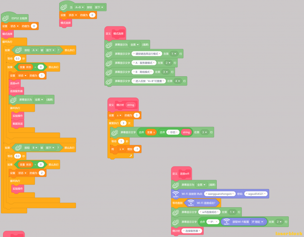

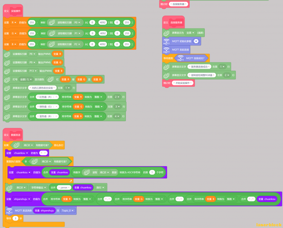

(3)装置程序截图

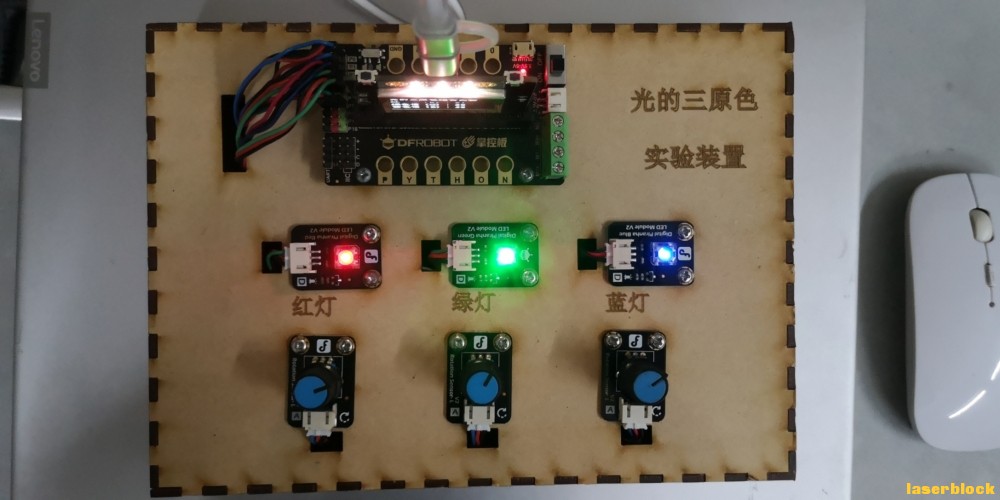

1.实验开始前,教师展示“光的三原色组成实验装置”:

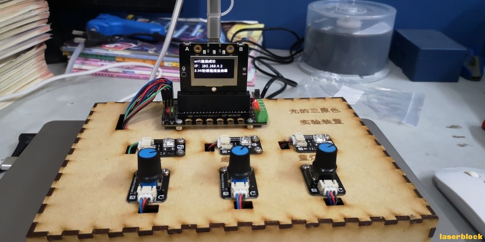

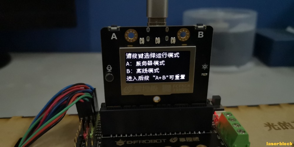

(1)打开装置,按A键或B键选择模式:有网络及装有SIOT服务器电脑的条件下,选择服务器模式,通过电脑和SIOT服务器记录实验数据,条件不允许的情况下选择离线模式,通过纸和笔记录实验数据。实验过程可以按“A+B”重新选择模式。电脑启动SIOT服务器,选择服务器模式,装置自动连接wifi和SIOT服务器:
(2)连接wifi和服务器后,装置开始工作,分别转动红、绿、蓝三个LED灯,即可改变、G、B三种颜色的值,结果会在掌控板的OLED屏幕显示出来,同时通过三个LED灯直观地显示红、绿、蓝三种颜色的光色,通过三种颜色合成的RGB颜色也会通过掌控板的RGB灯显示出来。

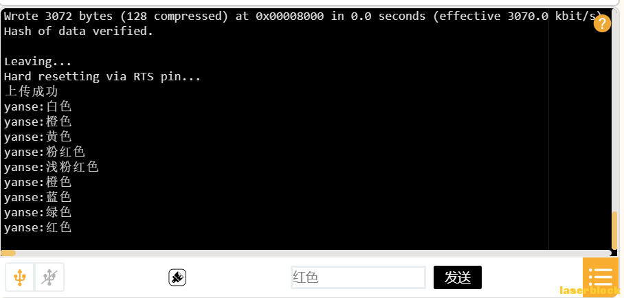

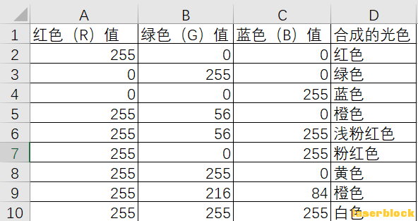

(3)观察掌控板上RGB彩灯的颜色,通过mind+的串口通讯,把观察到的颜色通过串口发送,程序自动把R、G、B的值以及所记录的颜色一并发送到SIOT服务器。

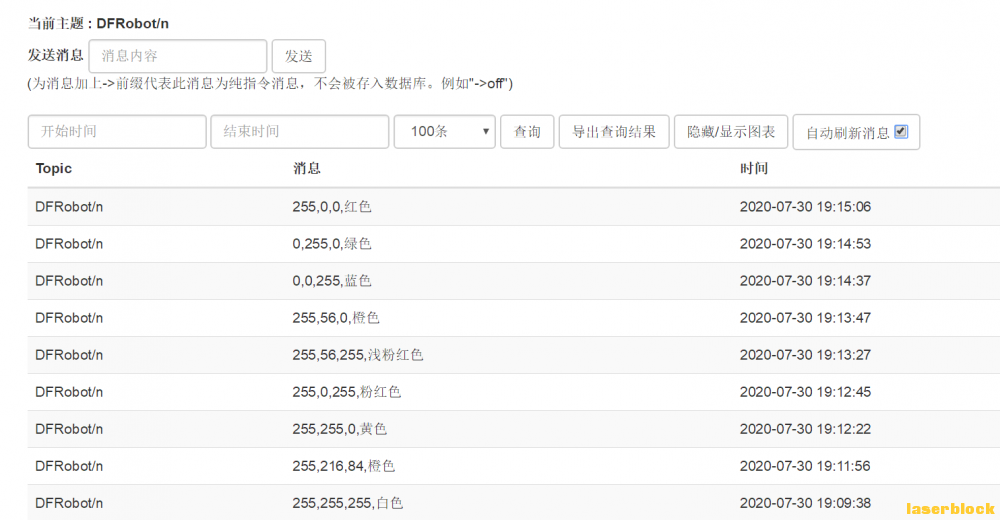

(4)导出SIOT服务器的数据,简单整理后就能轻松得到实验数据。
