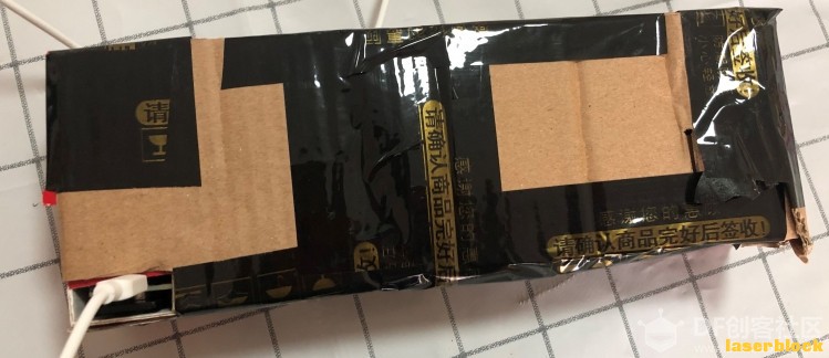

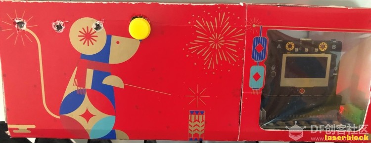

在疫情期间,参加活动制作了一个宅家健身操的小作品,不过当时已经在老家,而且居家隔离中,手头实在没有什么工具,只能用蛋糕盒子和透明胶带进行造型,那造型简直是不堪入目,先来看一下。
前面的样子:![164110lv7biappl7a473o1.jpg](data/attachment/forum/202010/02/220559y41mfu61ys1ykfum.jpg?imageMogr2/auto-orient/strip%7CimageView2/2/w/300 "164110lv7biappl7a473o1.jpg")
后面的样子:
![164217n9ptkx2swa22bss0.jpg](data/attachment/forum/202010/02/220624fcffk4knfqchqhsb.jpg?imageMogr2/auto-orient/strip%7CimageView2/2/w/300 "164217n9ptkx2swa22bss0.jpg")

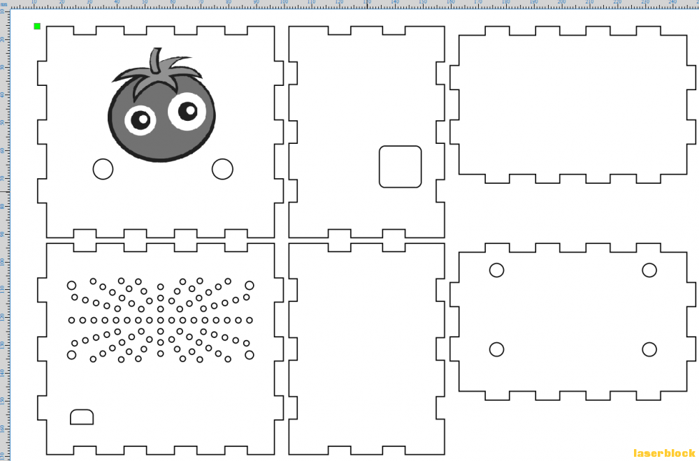

通过对书本内容的学习,了解到了可以造盒子和浅雕的工艺加工方法,所以这次改造就想利用这两个技巧。
首先测量了电子元件的各种孔位,把各种距离都测量出来。
![IMG_6296.PNG](data/attachment/forum/202010/02/220915eb7v7txx9747nebg.png?imageMogr2/auto-orient/strip%7CimageView2/2/w/300 "IMG_6296.PNG")
不得不说,雷宇激光的设计工具超好用,零基础的我也可以轻松设计出适合的盒子外观。

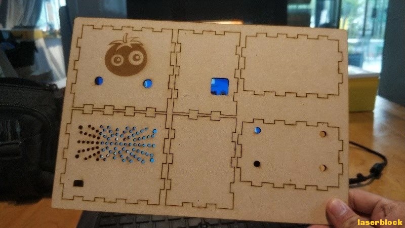

感谢雷宇激光分布式加工中心的支持,帮忙切割出了我的成品。
![IMG_629520201002-213856.JPG](data/attachment/forum/202010/02/221021vrrvzr6z6trrr8co.jpg?imageMogr2/auto-orient/strip%7CimageView2/2/w/300 "IMG_6295(20201002-213856).JPG")

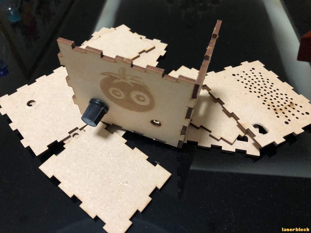

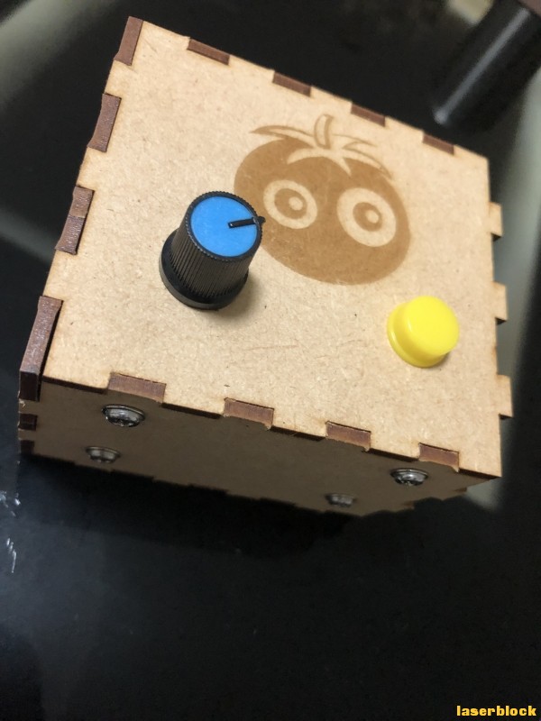

今天下午刚刚收到切割的板子,迫不及待的就开始改造工作。
盒子在搭建时还是比较紧凑的,设计的还是有不少不足之处,原本设计的按钮位置,没有考虑到3p接线口的位置,导致没法使用,所以必须要修改程序了。但是旋钮部分还是ok的,安装上去刚刚好。
![IMG_6279.JPG](data/attachment/forum/202010/02/221138mxskuerdl6vkvrh6.jpg?imageMogr2/auto-orient/strip%7CimageView2/2/w/300 "IMG_6279.JPG")

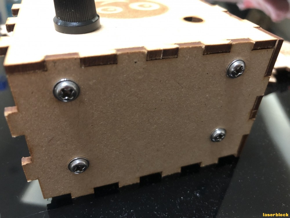

底座部分还是量的比较准确的,基本没有浪费空间,严丝合缝。
![IMG_6281.JPG](data/attachment/forum/202010/02/221333zy788e83wxk3qhkw.jpg?imageMogr2/auto-orient/strip%7CimageView2/2/w/300 "IMG_6281.JPG")

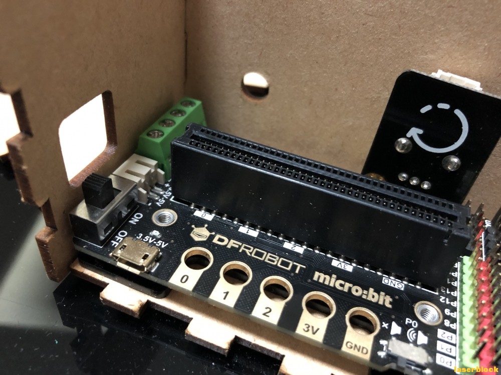

我使用的是dfrobot的掌控和bit二合一扩展板,卸下来扩展板上原来的四颗螺丝,刚好可以固定在切割好的底板上,完美!!!
![IMG_6282.JPG](data/attachment/forum/202010/02/221437ur0xkhx2222k9moy.jpg?imageMogr2/auto-orient/strip%7CimageView2/2/w/300 "IMG_6282.JPG")

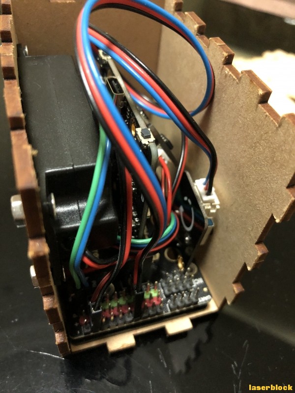

里面的有样子,基本没有空余空间了,旋钮也很好的固定住,电源总开关部分,我预留了一个手指的孔位,可以伸一根手指进来打开开关,非常好,刚好合适。
![IMG_6284.JPG](data/attachment/forum/202010/02/221549frvh91qoyzqqy1qv.jpg?imageMogr2/auto-orient/strip%7CimageView2/2/w/300 "IMG_6284.JPG")

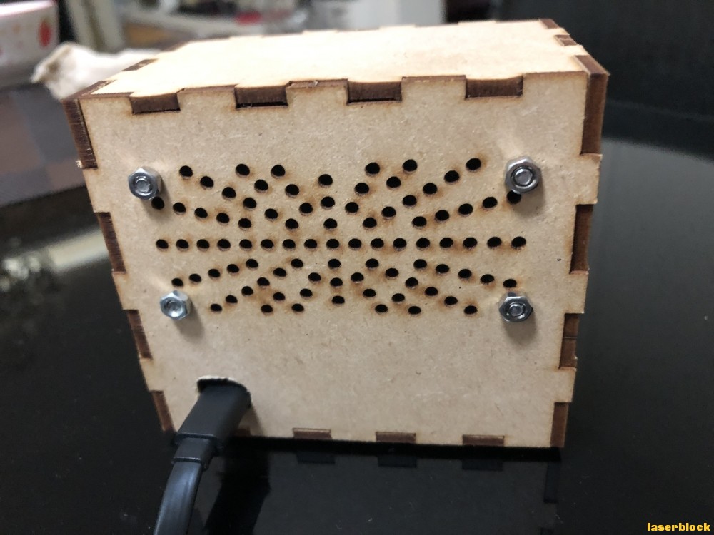

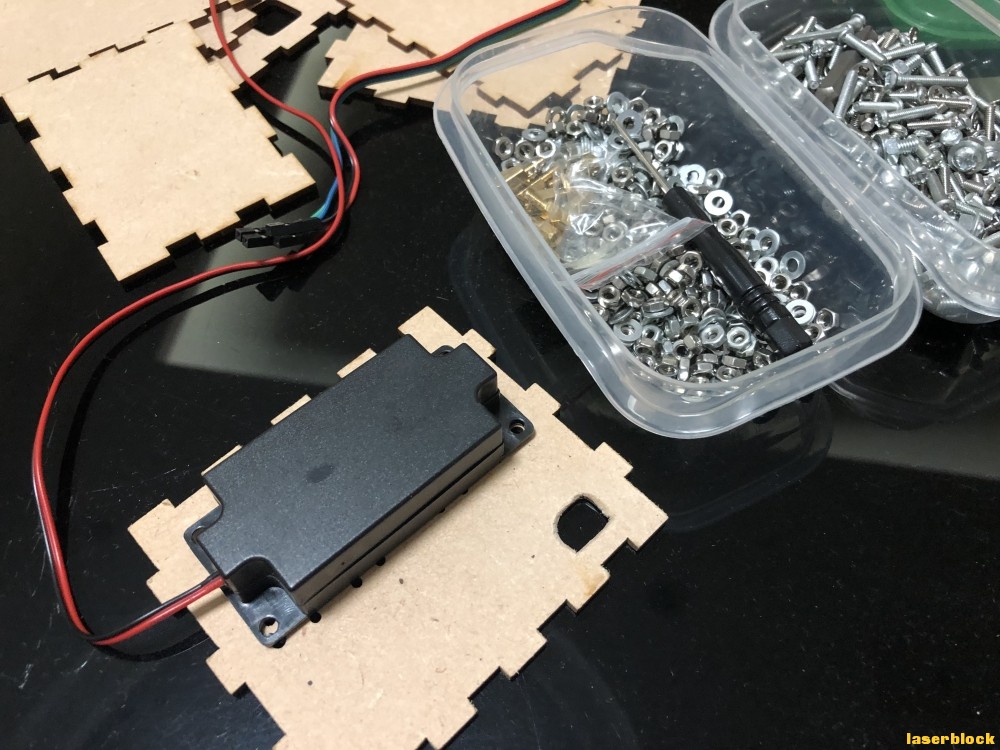

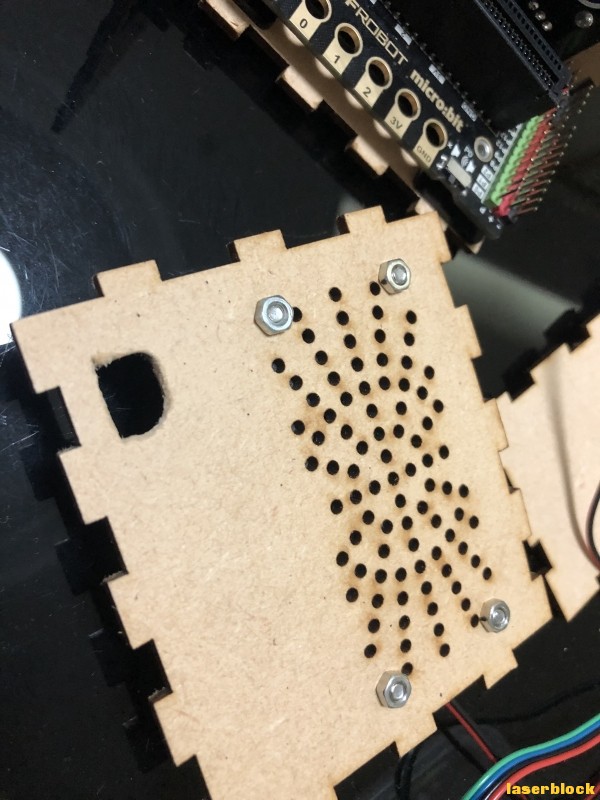

背面是固定音箱和预留了电源usb接线孔的位置,音箱配合M3的螺丝很容易就安装好了,但是问题出在了这个电源usb孔位开的不准确,而且孔位有点小,没有考虑到usb的黑色接线部分,所以后续又自己用小刀刮了好久,总算改好了大小。
![IMG_6286.JPG](data/attachment/forum/202010/02/221743uluue88z9uebhx9z.jpg?imageMogr2/auto-orient/strip%7CimageView2/2/w/300 "IMG_6286.JPG")

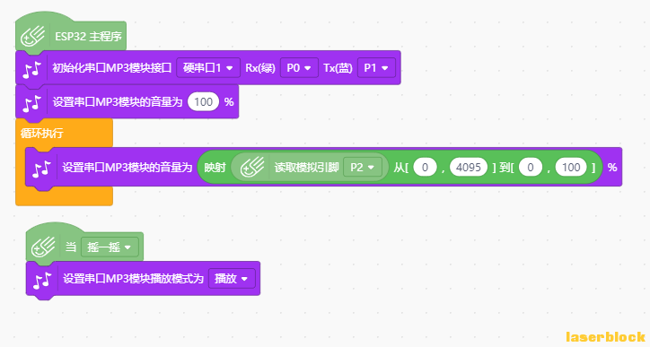

这是上好螺丝,开好孔的样子,一切准备就绪,就差烧录程序了。
烧录调试程序
![QQ鎴?浘20201002221844.png](data/attachment/forum/202010/02/221900t41vfstr9m4h4d39.png?imageMogr2/auto-orient/strip%7CimageView2/2/w/300 "QQ鎴?浘20201002221844.png")
然后把各种零件安装在盒子内部,调试好程序。
![IMG_6289.JPG](data/attachment/forum/202010/02/221930tjjxll42hpjxx4fh.jpg?imageMogr2/auto-orient/strip%7CimageView2/2/w/300 "IMG_6289.JPG")
非常紧凑,没有太多空隙,基本上还是很完美的。
