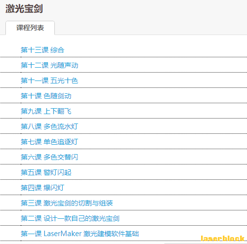

    1.学会激光切割与LaserMaker建模;
    2.学会并掌握图形化编程软件Mind+;
    3.学习开源硬件:掌控板及传感器的使用;

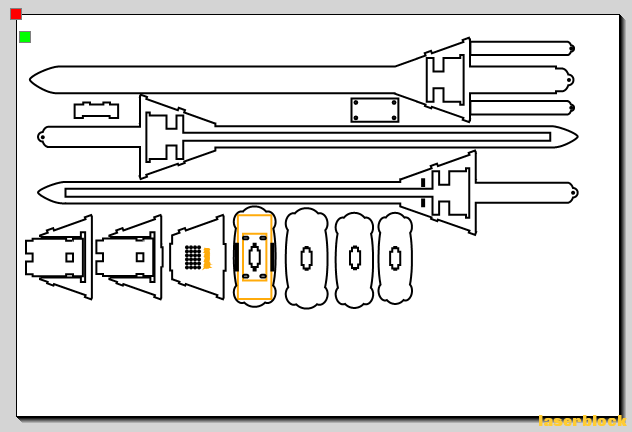

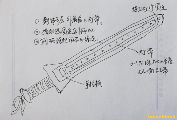

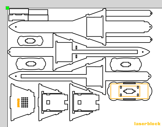

    2.宝剑设计:用LaserMaker激光建模软件设计一款宝剑
    注:学生版和教师版只是灯带长度不同,也就是长短剑之分。

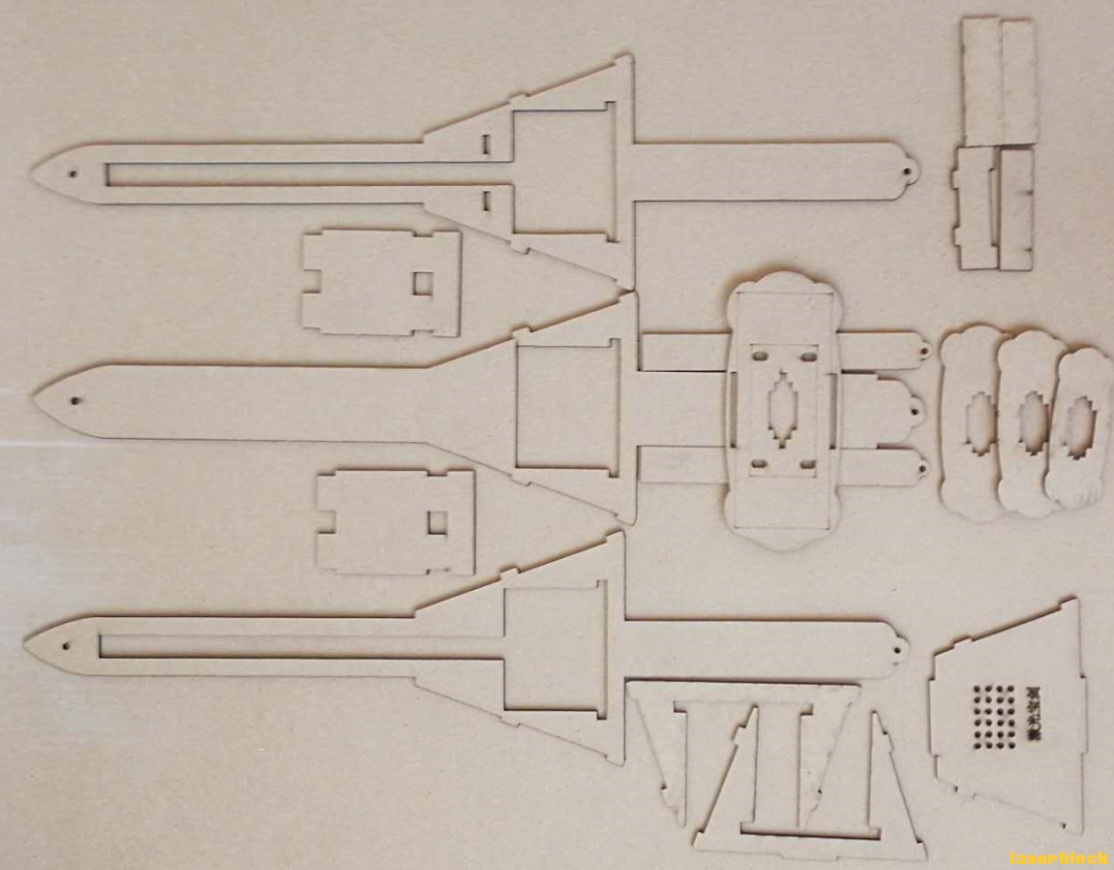

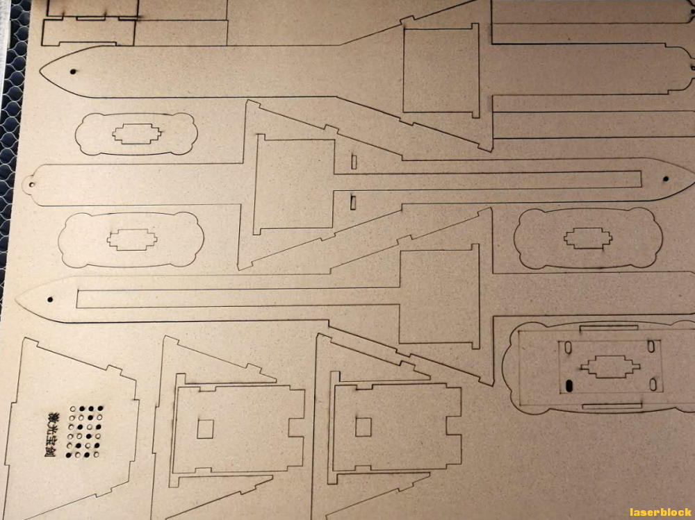

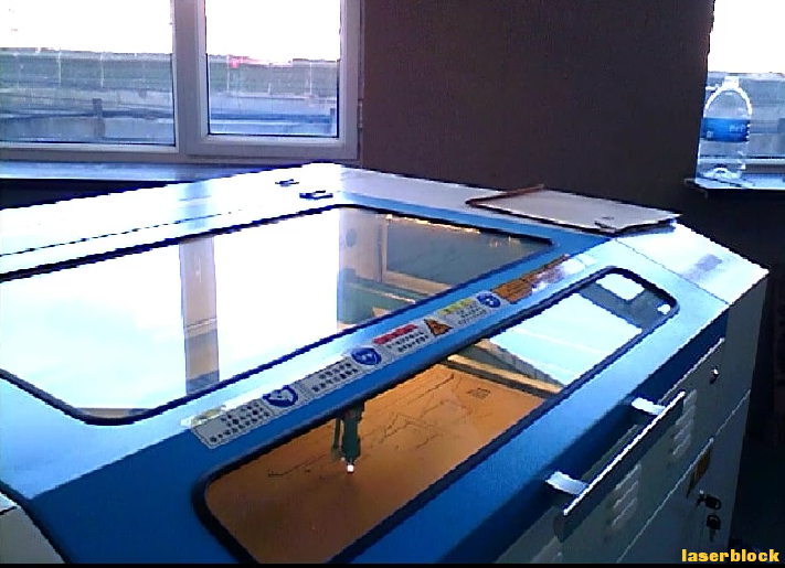

    3.宝剑切割:用雷大宇将3mm奥松板切割出宝剑构件

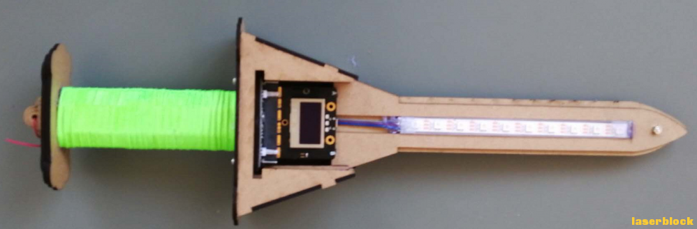

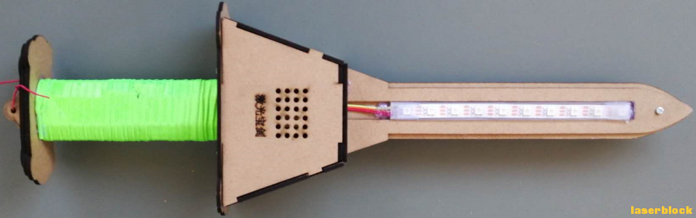

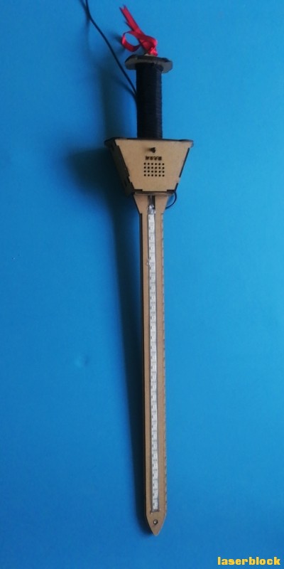

    4.宝剑组装:将切割出的宝剑构件按顺序组装出宝剑
           组装过程需要用到螺丝螺母及热熔胶进行固定和加固,需提醒学生注意安全

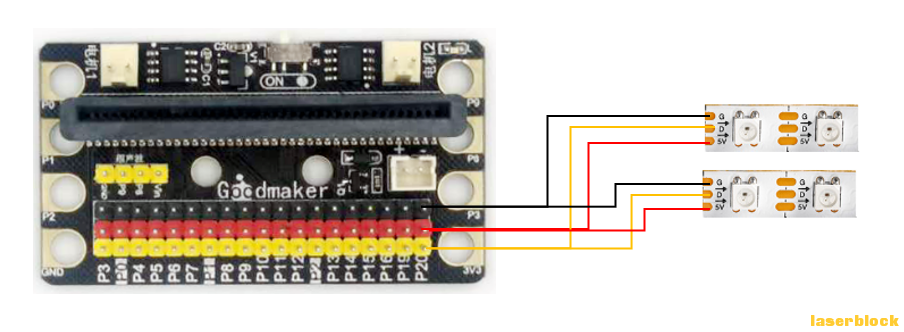

    5.线路连接:将扩展板和LED灯带固定到激光宝剑上,将LED灯带杜邦线链接到扩展板相应针脚之上

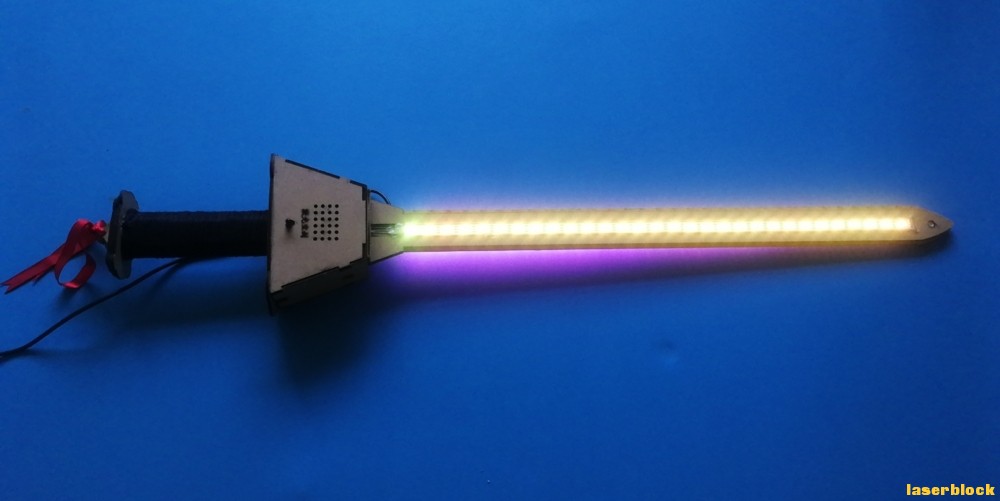

    6.编写程序:用Mind+编写(爆闪灯)
    7.程序测试:实际测试,发现程序问题然后修改。
    8.作品展示:学生将最终作品进行展示,说明自己作品的优点和特色。
