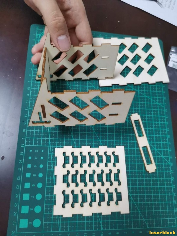

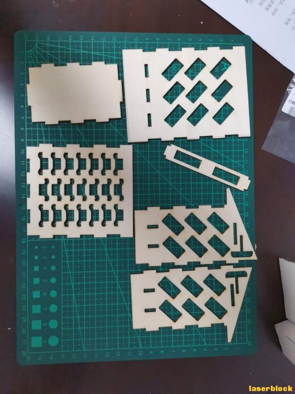

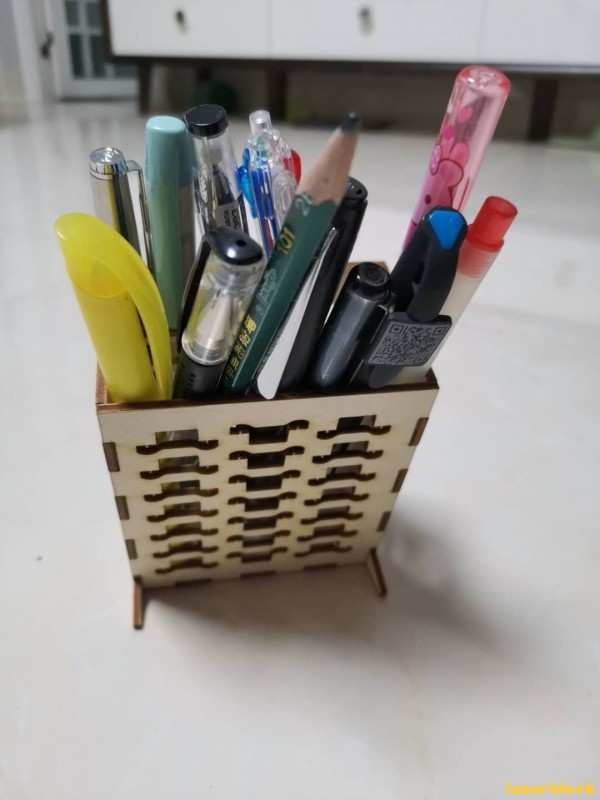

    使用的是2.7mm的椴木板,过盈配合,0.3mm的过盈量刚刚好,没有使用胶水,如果使用同厚度的椴木板可以无需改图 微信图片_202011062047372.jpg
    镂空的部分是切割的其他用途的小零件,可以忽略

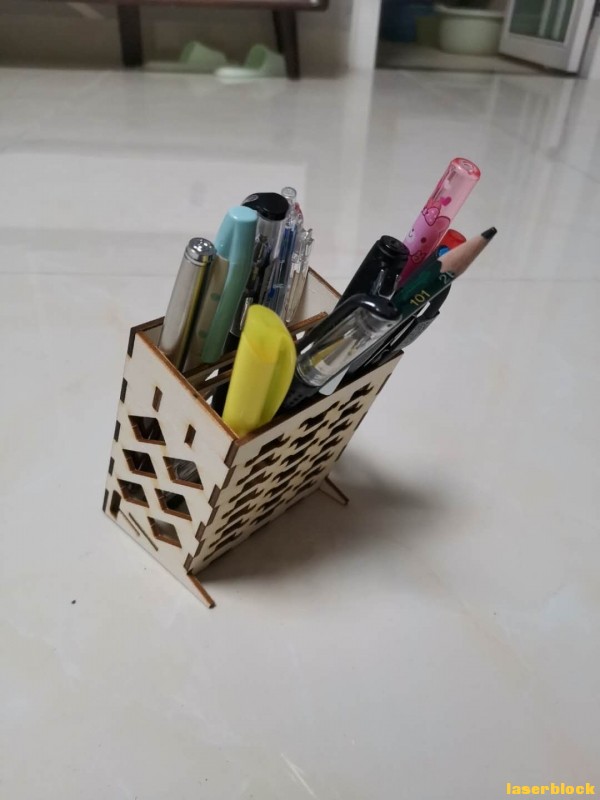

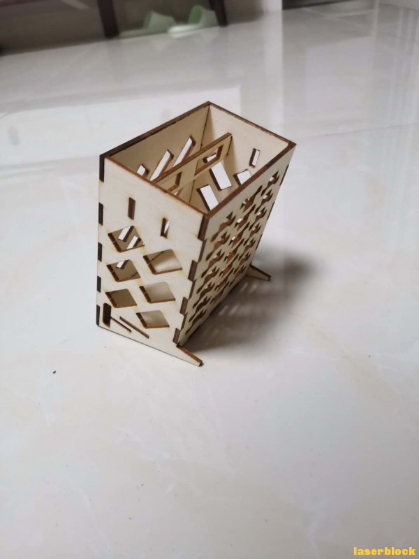

    中间的隔层把笔筒分割成两部分,可以分别放置常用和不常用的笔

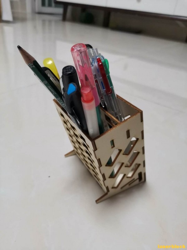

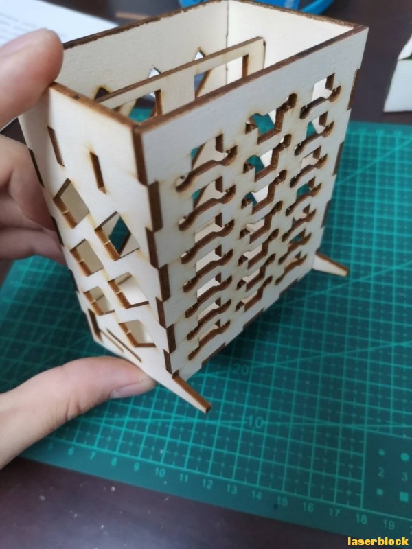

    做完发现其实可以在侧面伸出来两个“耳朵”,用来挂一些U盘等小物品~感兴趣的可以改一下
