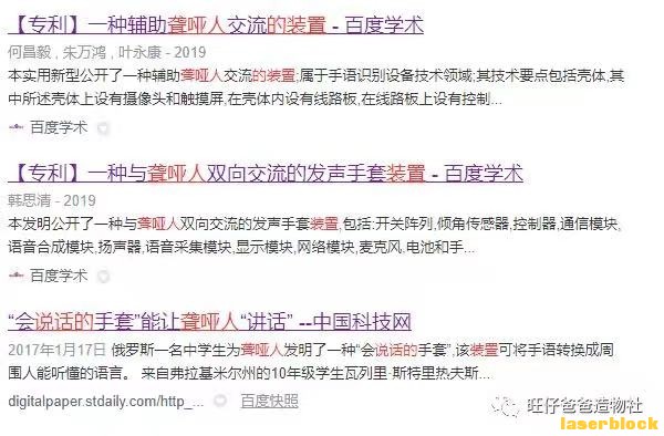

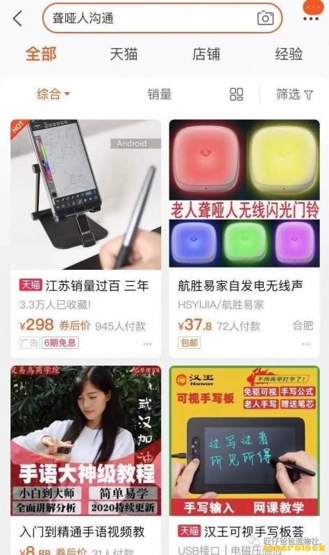

经过网络搜索,查找资料,目前市面上在售的帮助聋哑人沟通的产品大部分为手写板装置,能够代替聋哑人讲话的成熟产品并没有发现(也有可能是我搜索的方式不对)
继续相关的搜索,发现近几年已经有关于聋哑人手语识别的学术研究出现了,多以手势识别摄像头和手势识别手套的方式将聋哑人的手语转换成语音或文字
详细阅读文章得知由于手势控制的复杂性,目前这些产品仍处于研发阶段,支持的手语翻译的语言种类较少。对于许多其他不同国家的手语使用者来说,沟通壁垒依然存在

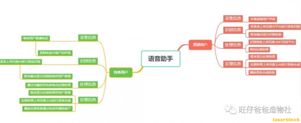

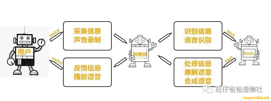

    首先我们先来了解一下项目制作的大体流程,语音助手主要有两种模式,普通用户可以选择智能对话模式,聋哑人特殊群体可以选择送外卖模式(送外卖模式为根据送餐时的语境自建的语料对话库,语料库可以不断的丰富)
两种模式都分为四个步骤:采集信息,识别信息,处理信息,反馈信息,在送外卖模式下会稍有不同,需要送餐员先拨通客户电话,再利用机器语音播报的方式与客户进行对话
下图为两种模式下四个步骤实现流程的思维导图

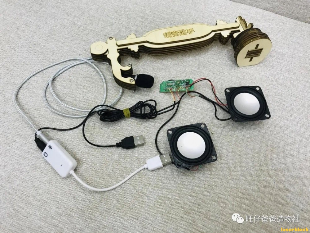

声音的采集在硬件上我们使用下图这种外置麦克风来实现声音的录入
软件程序上我们使用【pyaudio】库函数实现录音,【wave】库函数实现存储音频文件
播放的模块
音频的播放在硬件上我们使用外置音响播放
软件程序上我们使用【pydub】库函数实现播放音频文件
当然麦克风和音响都是通过3.5mm音频头通过usb外置声卡与树莓派usb连接的

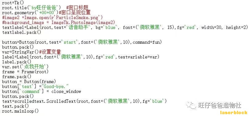

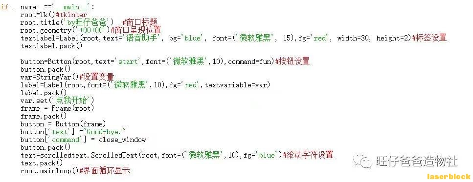

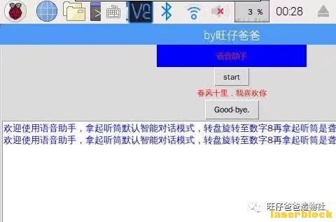

显示模块使用python3自带的GUI界面【tkinter】库函数,为了让GUI界面和语音助手同时运行,程序中还涉及到了多线程【threading】库函数,【tkinter】图形化是比较古老的一种界面,其实还可以尝试更漂亮的第三方库,比如PyQt、wxPython等
多线程【threading】和【tkinter】程序如下图

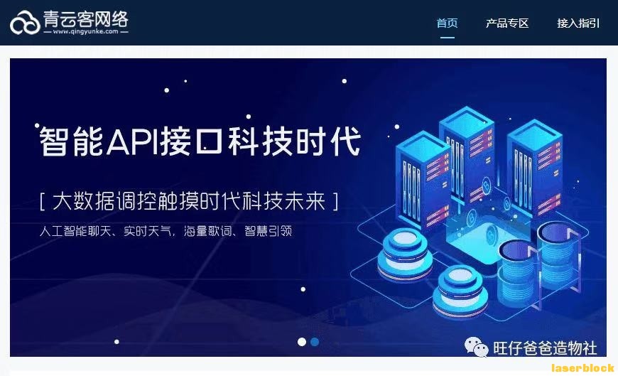

青云,目前免费使用,有时候响应速度会比较慢,只是用来学习的话够用了
http://api.qingyunke.com/

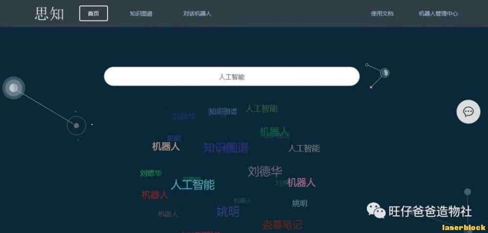

思知,和青云平台类似,目前免费使用,响应速度有时会比较慢,适合学习使用
https://www.ownthink.com/

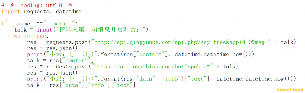

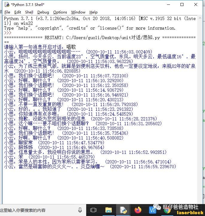

下面是青云平台和思知语音平台的尝试过程,通过两个平台实现相互对话交流
下面是思知和青云平台对话的python程序,在PC端就可以运行,感兴趣的可以学习体验一下

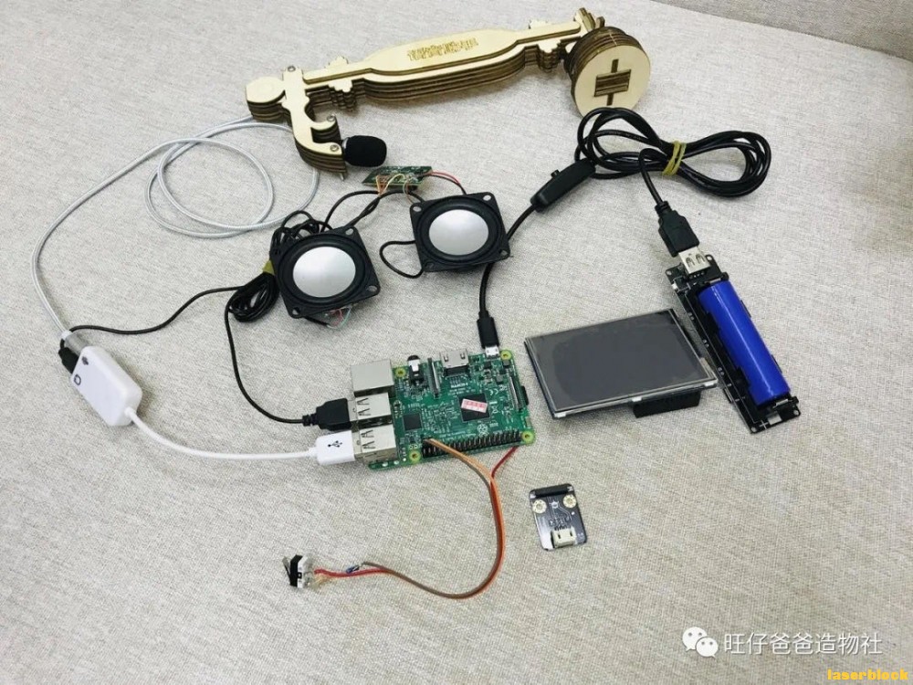

展开制作硬件清单
树莓派3B*1(包含micro sd卡)
18650供电模块*1
喇叭*2
功放*1
usb带线声卡*1
外置麦克风*1
3.5寸音频头*1
磁感应传感器*1
微动开关*1
1K电阻*1
开关*1
DC接头*1
3.5mm音频延长线*1
12mm磁铁*1
杜邦线若干
3.5寸屏幕*1(可选)
3mm椴木板*1(40*60)
五金若干

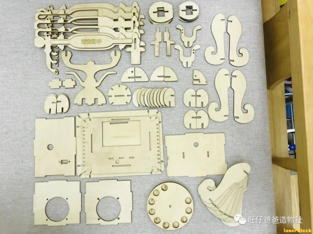

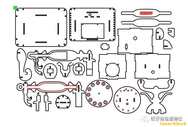

图纸设计
本次作品主题是语音助手(传话筒),因为有通话模式,所以决定使用一个有复古造型的电话机为主体结构,由听筒、支架和电话主机组成,缺点是不便携,后续可以迭代更便捷的版本,作品效果图如下
下图为使用cad软件设计好的图纸,可以看出由于lasermaker软件原因导入的部分曲线显示不全,不过这是一个小问题,并无大碍,用曲线工具补全就好了

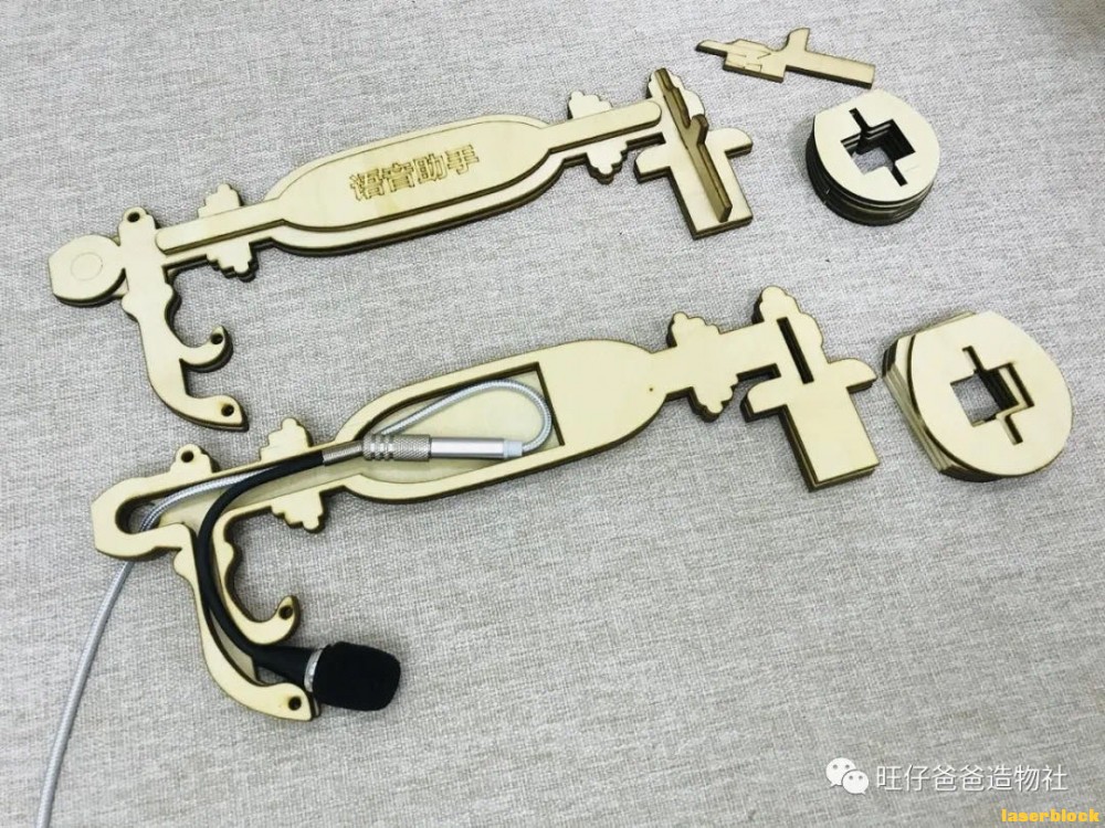

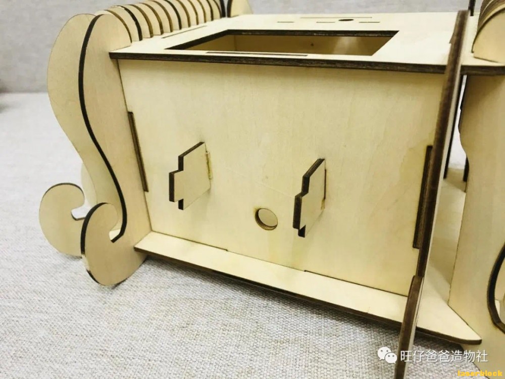

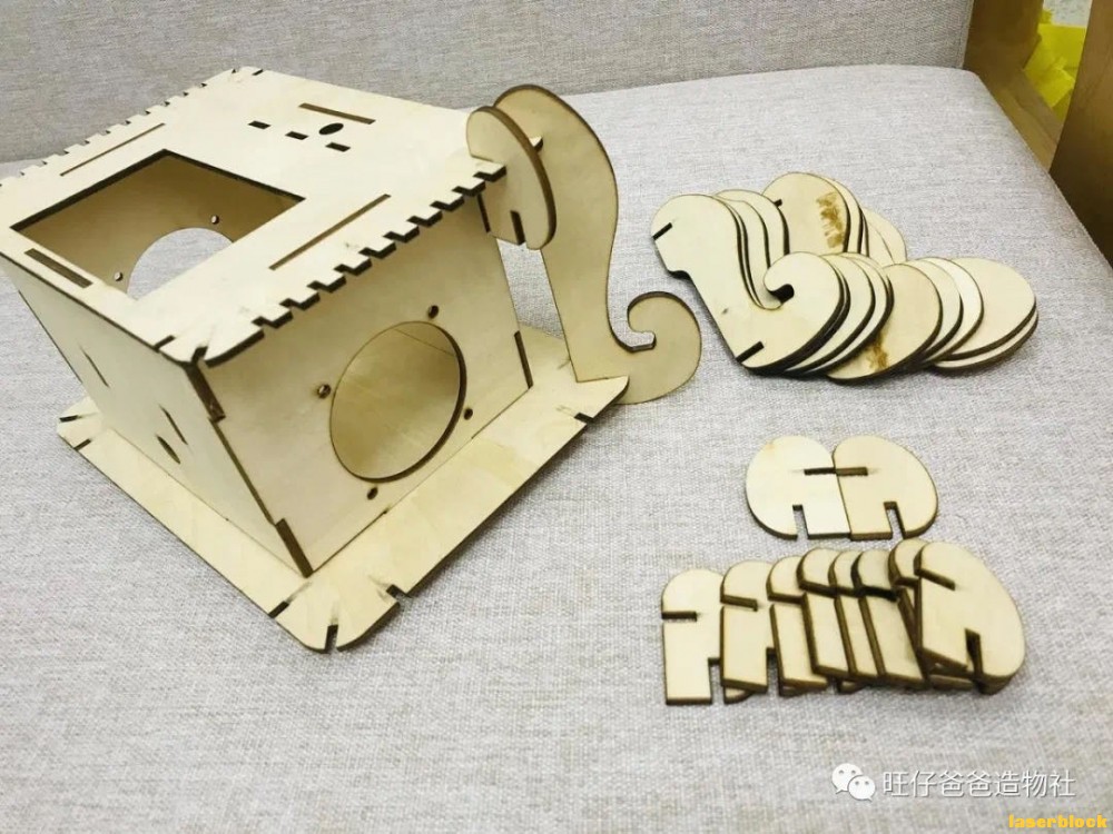

下图为切割好的结构实物

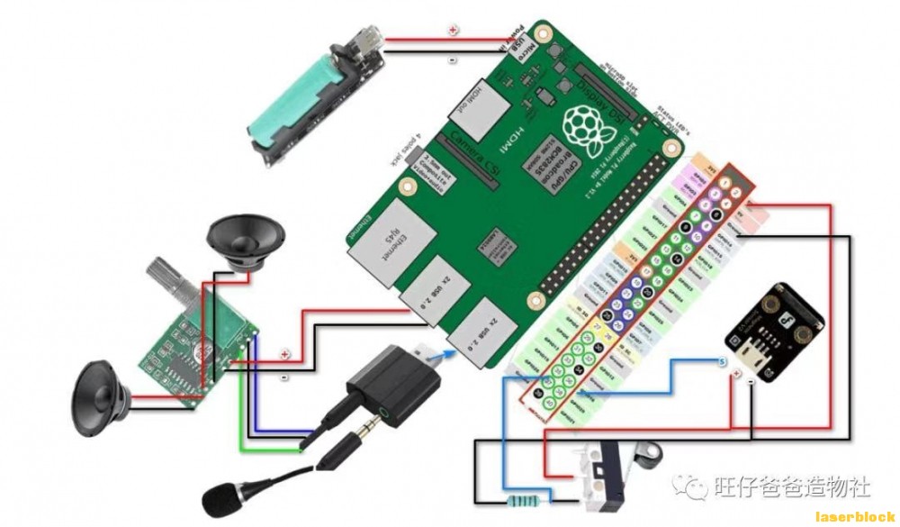

本次作品的电源采用了一个可以提供5V2A的18650电池模块,麦克风和音响通过usb声卡与树莓派usb接口连接
下图为树莓派40个GPIO引脚图,我们程序中使用的GPIO库用到的是中间一列物理引脚BOARD编码(根据python库函数来决定使用哪种形式的编码),微动开关需要制作一个下拉电阻连接GPIO37引脚,磁感应传感器连接GPIO36引脚

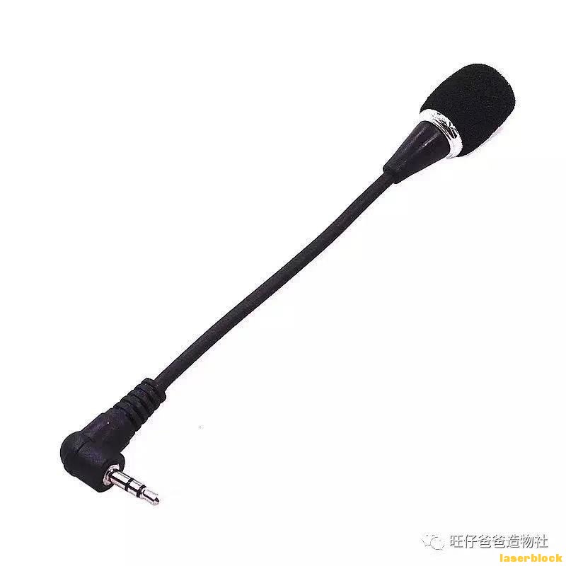

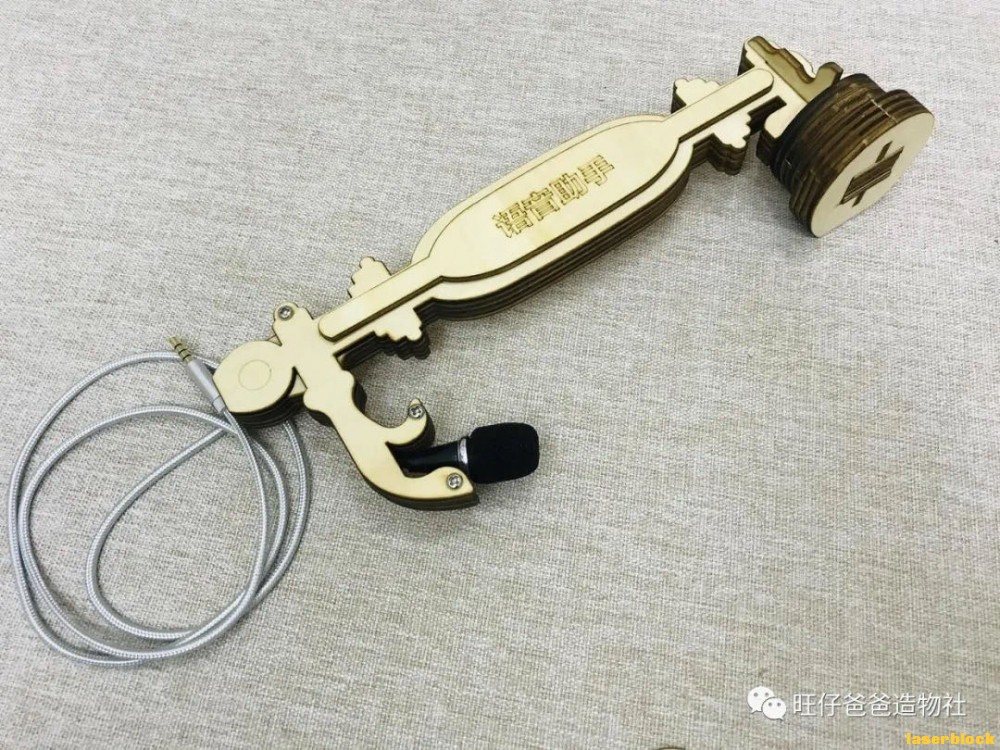

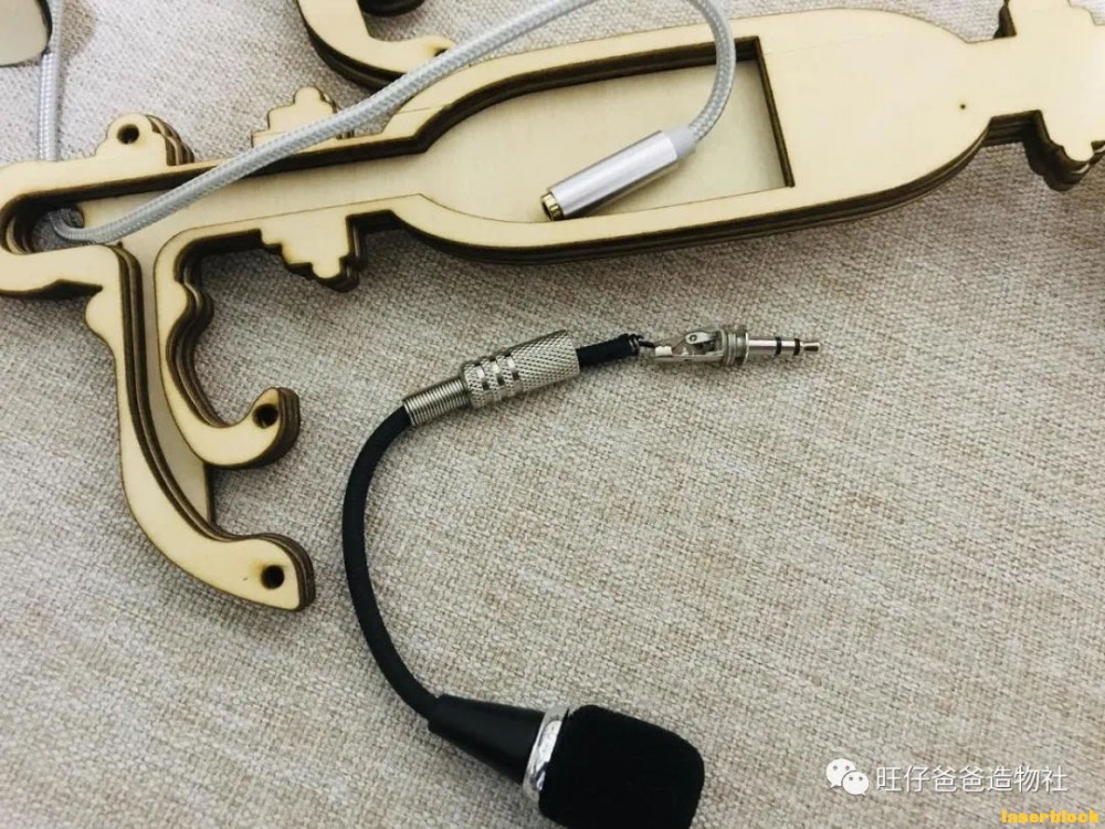

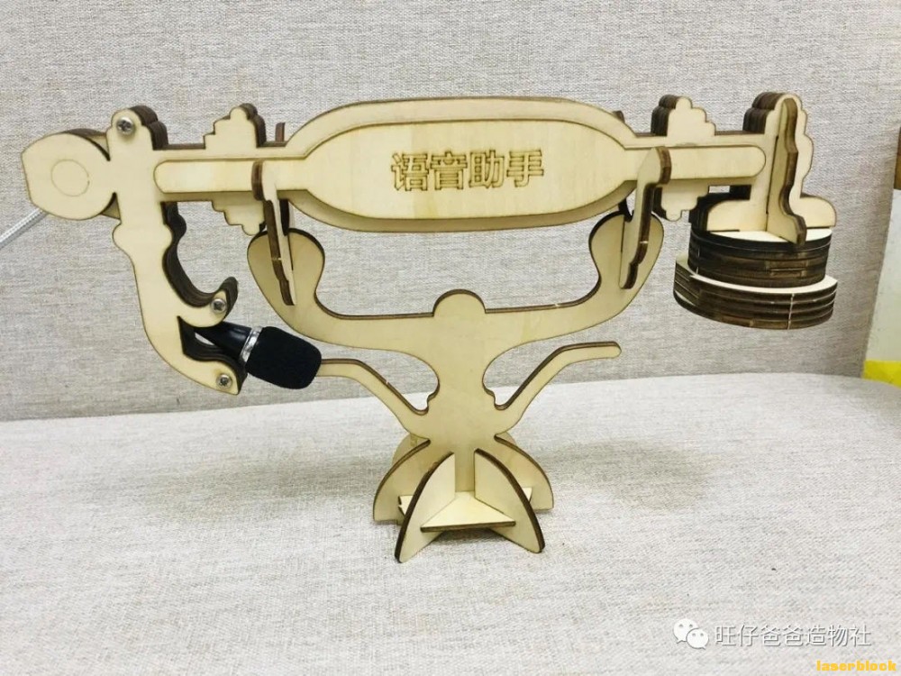

首先是拾音的听筒安装,主要装置就是一个有拾音功能的麦克风,安装在听筒上,由于和主控距离较远,而且为了听筒拿取方便,需要增加一根3.5mm的音频延长线,然后预埋在切割好的听筒结构中
下图是一个很久之前买的一个外置麦克风,能用,质量一般般,优点是便宜,但有一个问题就是接头的部位是直角弯,体积太大了,需要进行魔改
于是把线头外壳剥离,重新焊接了新的3.5mm音频头,线路处理好后就可以进行听筒外壳安装了
听筒的外壳总共有5层,中间3层是镂空的,为了连接线路使用,前后两层为面板,起到封装美观的作用
安装完成后如下图所示,在提前设计好的固定孔中安装3mm螺丝,加强固定

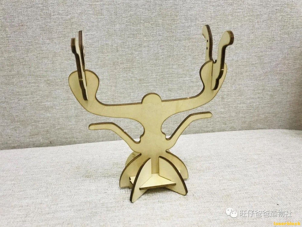

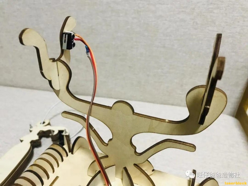

接着,是听筒放置的架子安装,这一步非常的简单,按下图装配即可

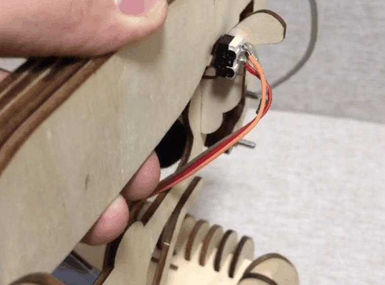

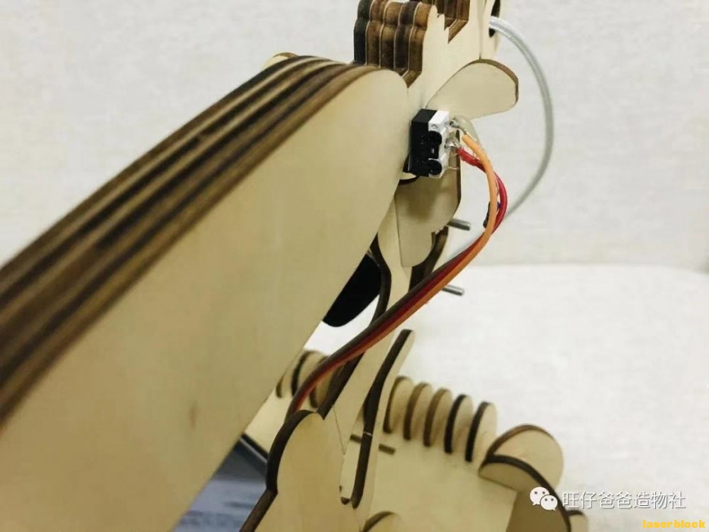

要注意的细节是,我们需要在听筒的架子上安装一个微动开关,起到选择程序的作用,当听筒放置在架子上时正好可以触发开关,这里的微动开关做了一个下拉电阻来保持信号稳定(下拉电阻的连接方式可以看前面的接线图)
装配方法是,利用两颗M2的螺丝固定在预先设计切割好的孔位中
架子和听筒安装好后的样子如下图所示

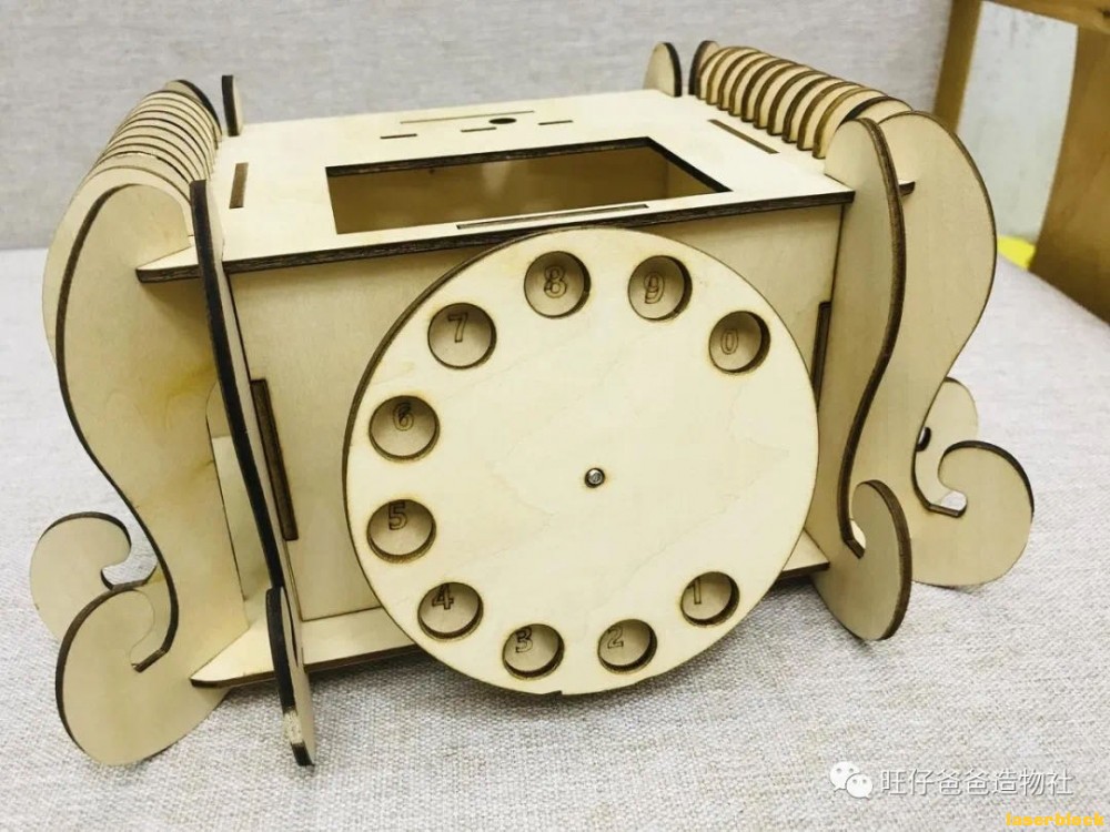

接下来是电话主机的安装,为了造型更加美观,在四个角增加了复古的造型结构,安装方式如下
在壳体的前面板上放置两个支架,用来安装拨号转盘,壳体前面板圆孔用来走线

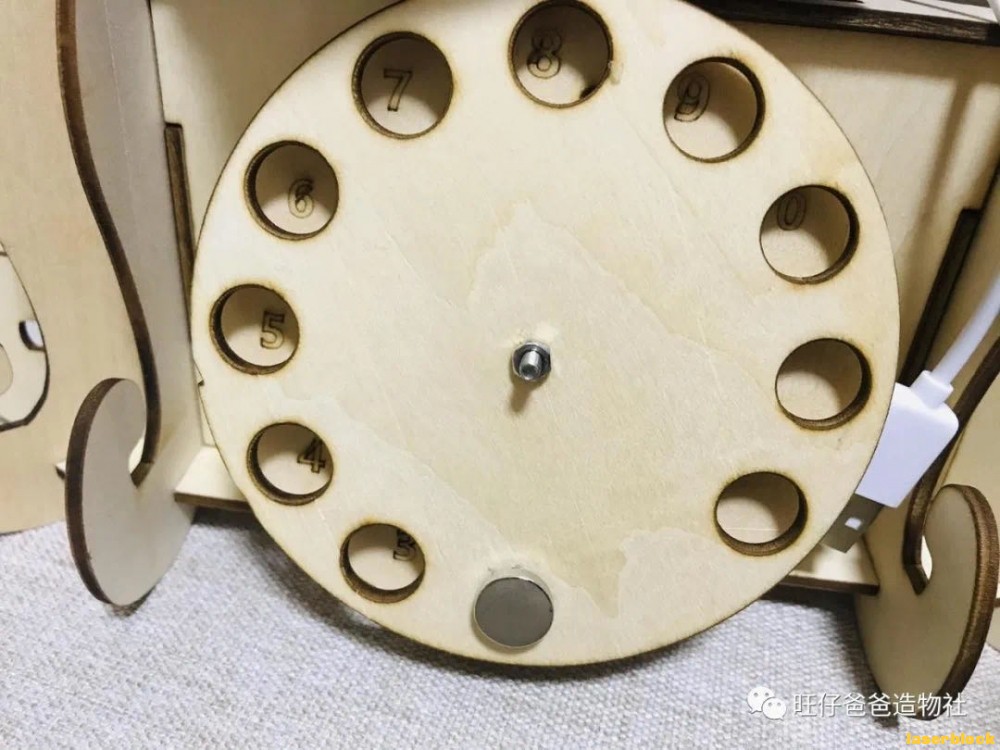

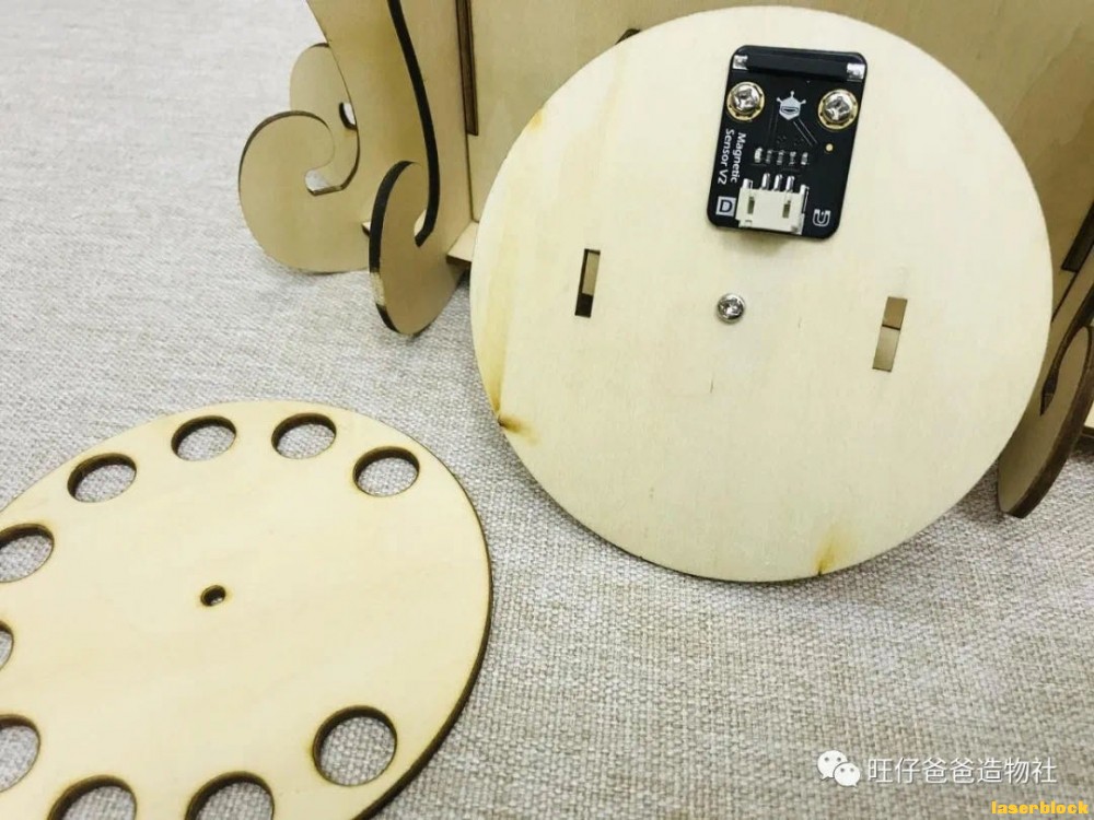

拨号盘分为两层,上面一层设有圆孔可以看到下面一层圆盘上的数字,下面一层正面是数字,背面是磁感应传感器
磁铁安装后的样子如下图所示

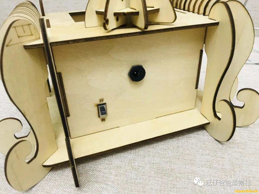

后面的壳体安装开关和电源充电接口

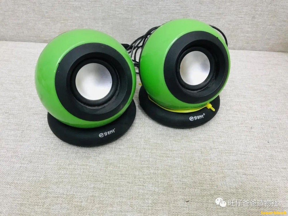

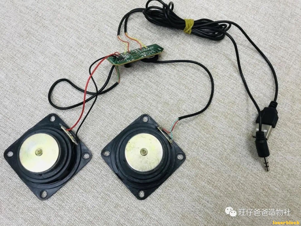

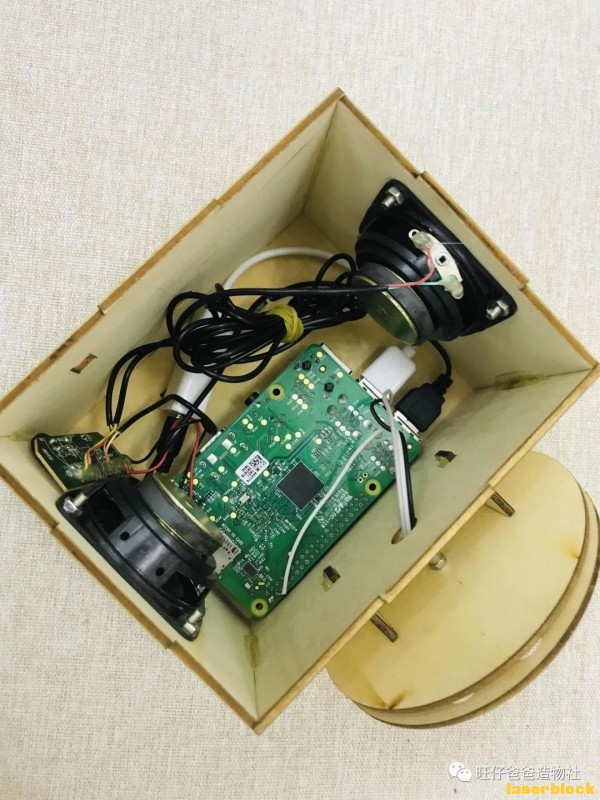

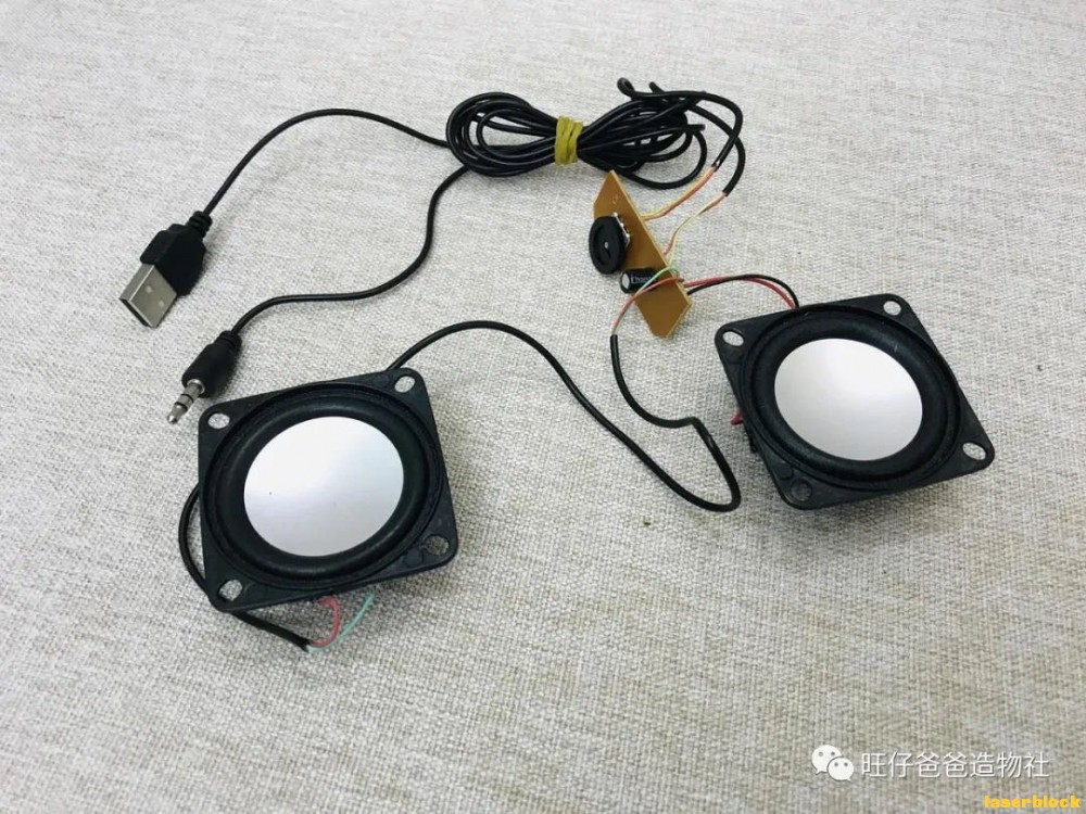

接下来是播放单元,喇叭的安装,本次作品使用的喇叭为以前购买台式机电脑赠送的小音箱,丢了舍不得,正好拿来用在这个小项目中,把有用的部分拆解出来,原来的壳体就不用了
播放单元和拾音听筒与usb声卡连接在一起
然后,usb声卡和喇叭功放的电源连接到树莓派的usb接口中,接着将供电模块、微动开关和磁感应开关与树莓派连接,由于要安装3.5寸屏幕,所以两个传感器的VCC正极引脚接线只能从GPIO引脚的背面焊接了

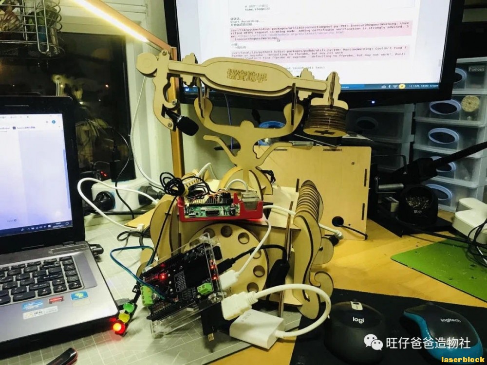

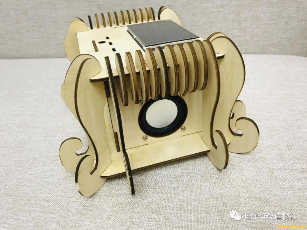

下图为喇叭安装在外壳上的样子

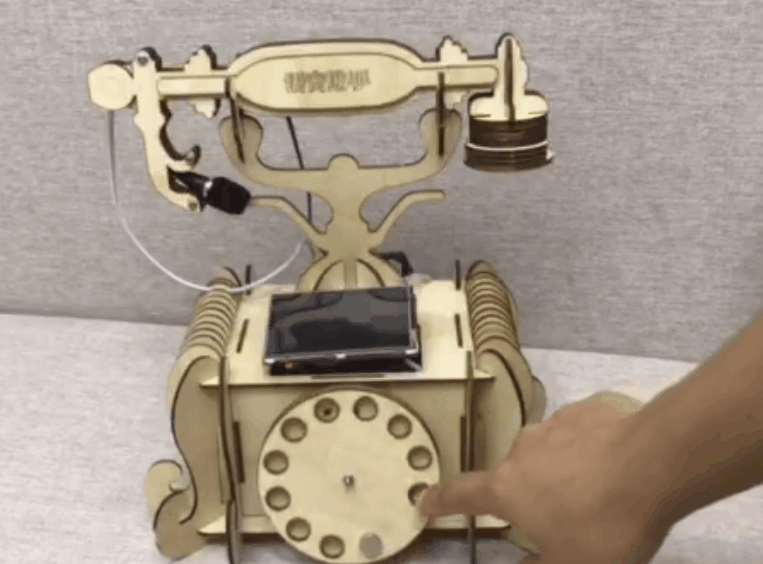

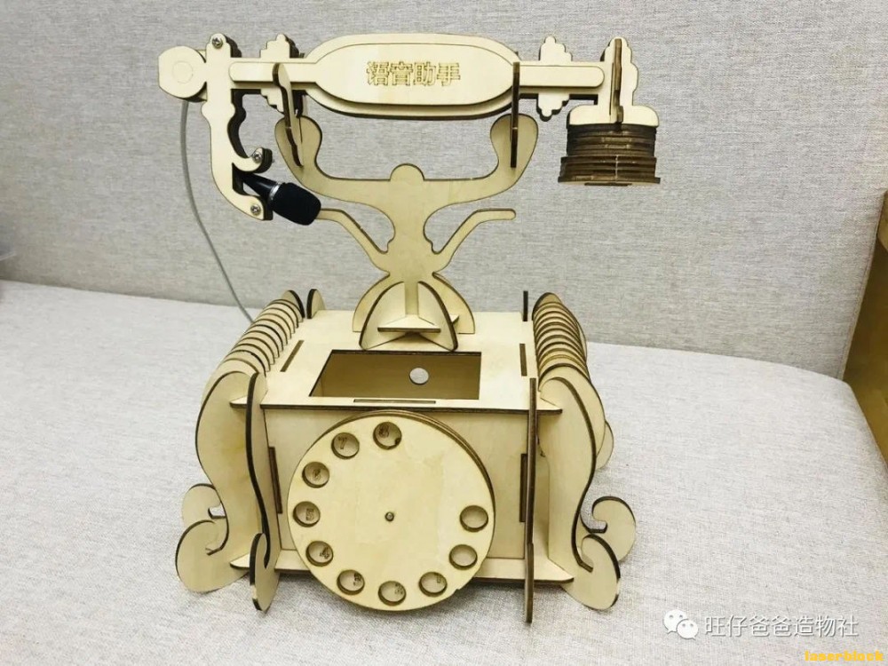

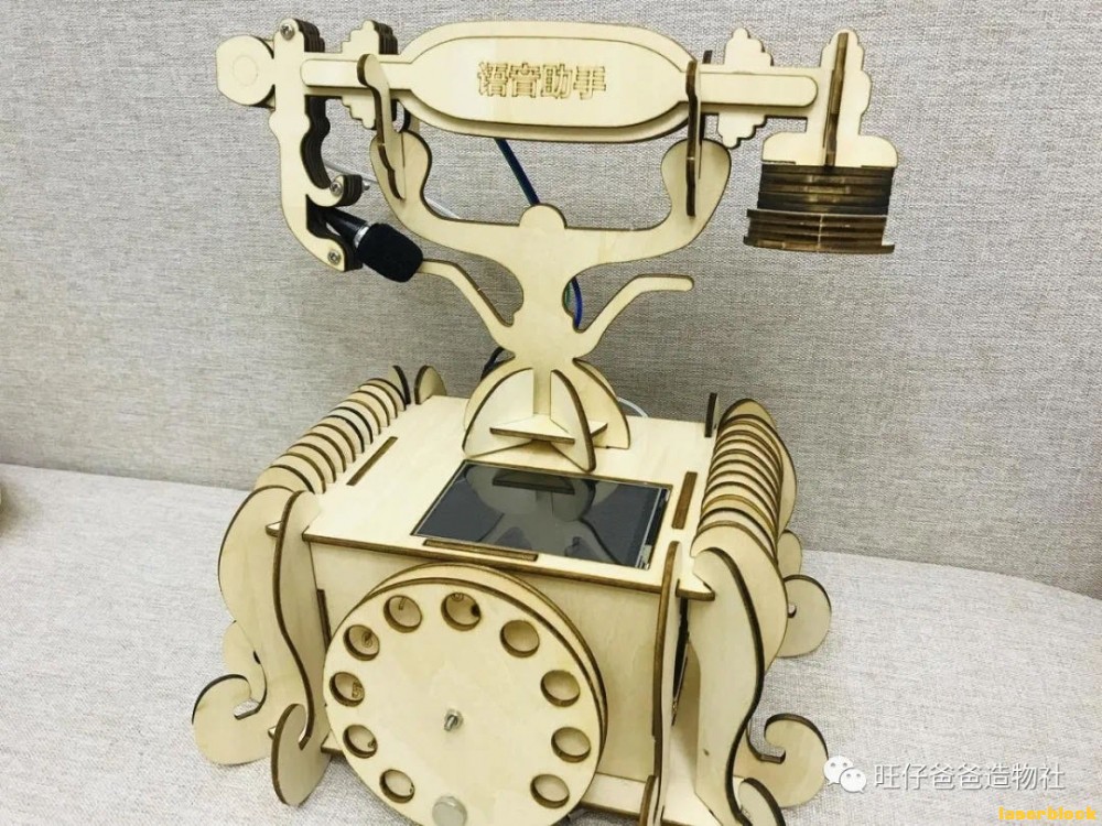

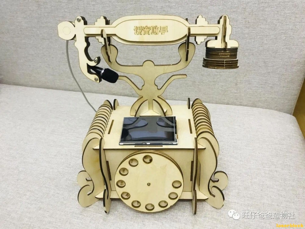

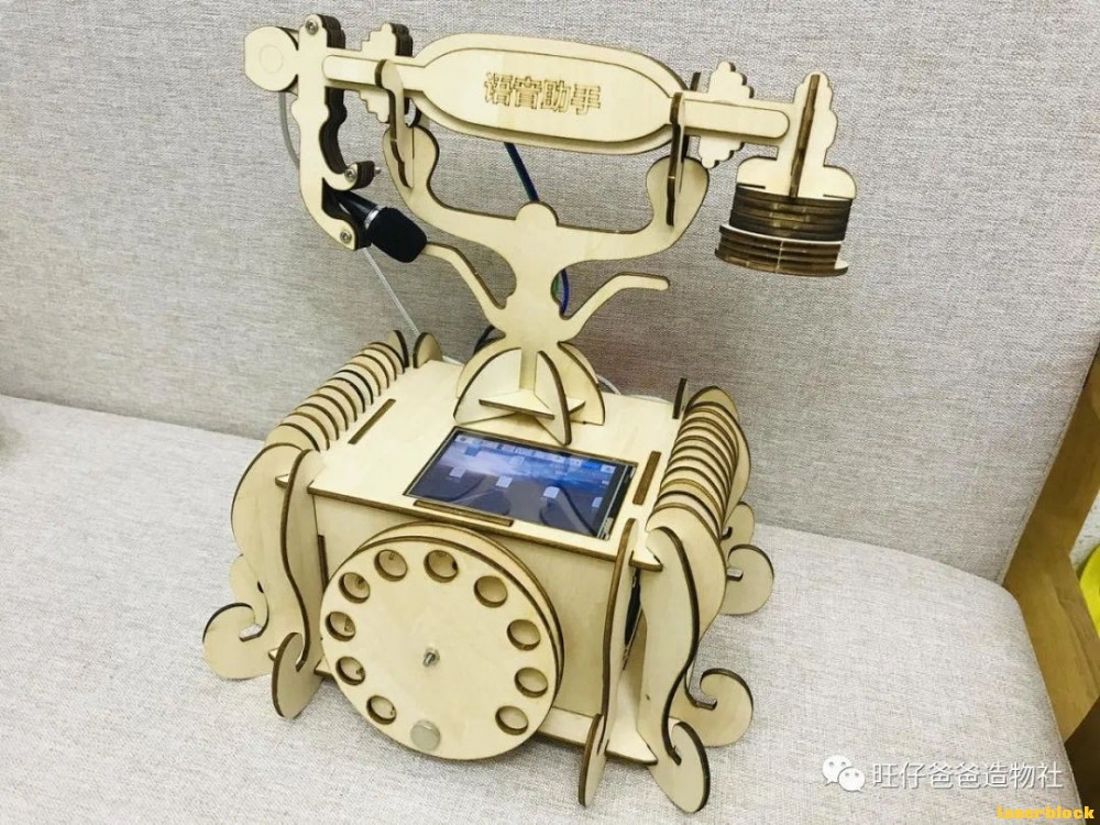

下图为最后组装完成的样子
从图中可以看出树莓派的屏幕并不能很好的安装到位,是因为设计之初没有考虑周全,树莓派接上USB后尺寸已经超范围了,需要改进结构,将树莓派的屏幕整体向右边移动,留出USB接线的空间,改进后的样子如下图所示

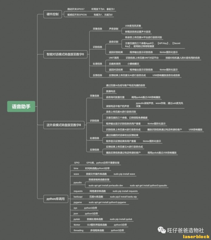

下面的思维导图为实现的全部的过程

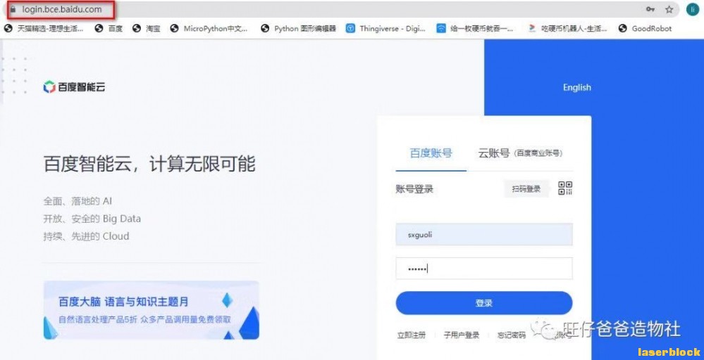

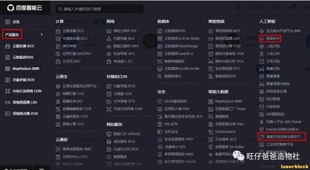

1、登陆百度云账号(login.bce.baidu.com),如果是第一次使用百度云,需要先进行注册,可以使用百度网盘账号

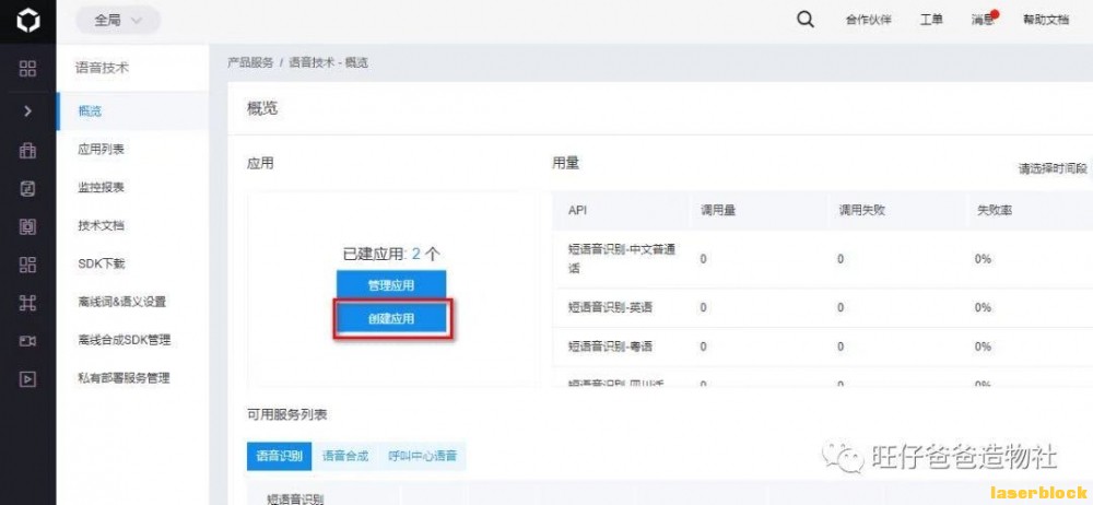

左侧【产品服务】菜单可以看到本次我们需要使用到的【语音技术】、【智能对话智能对话与服务平台UNIT】功能,如下图所示,首先我们点击【语音技术】进行设置

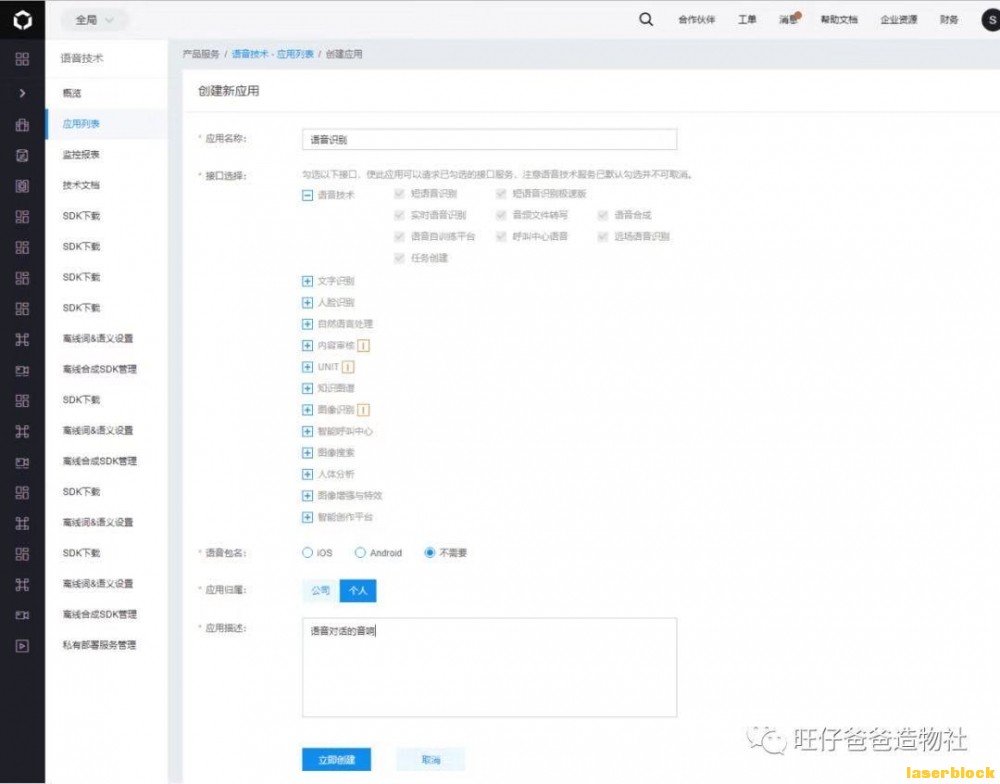

点击语音技术后会看到下图的界面,我们点击【创建应用】

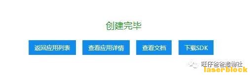

接着给创建的技能设置名称,选择接口为默认,语音包名选择不需要,应用归属个人,进行简单的应用描述后点击立即创建
创建完毕后可以点击返回应用列表,也可以点击查看文档学习调用的方法

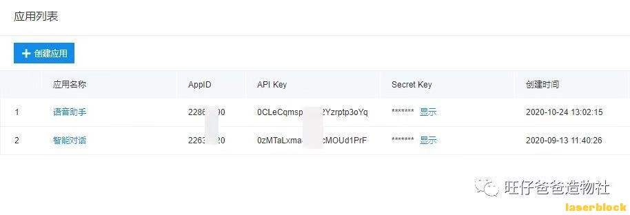

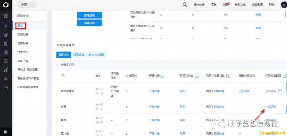

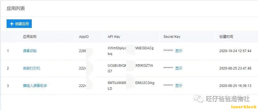

点击返回应用列表后可以看到如下列表信息,其中【AppID】、【APIKey】、【Secret Key】是程序中调用需要的信息
这里需要注意一点的是,【语音技术】功能需要点击左侧概览菜单,在所列出的菜单中选择自己需要的功能点击立即领取才能获得免费额度,比如【短语音识别】功能,否则程序会调用不成功

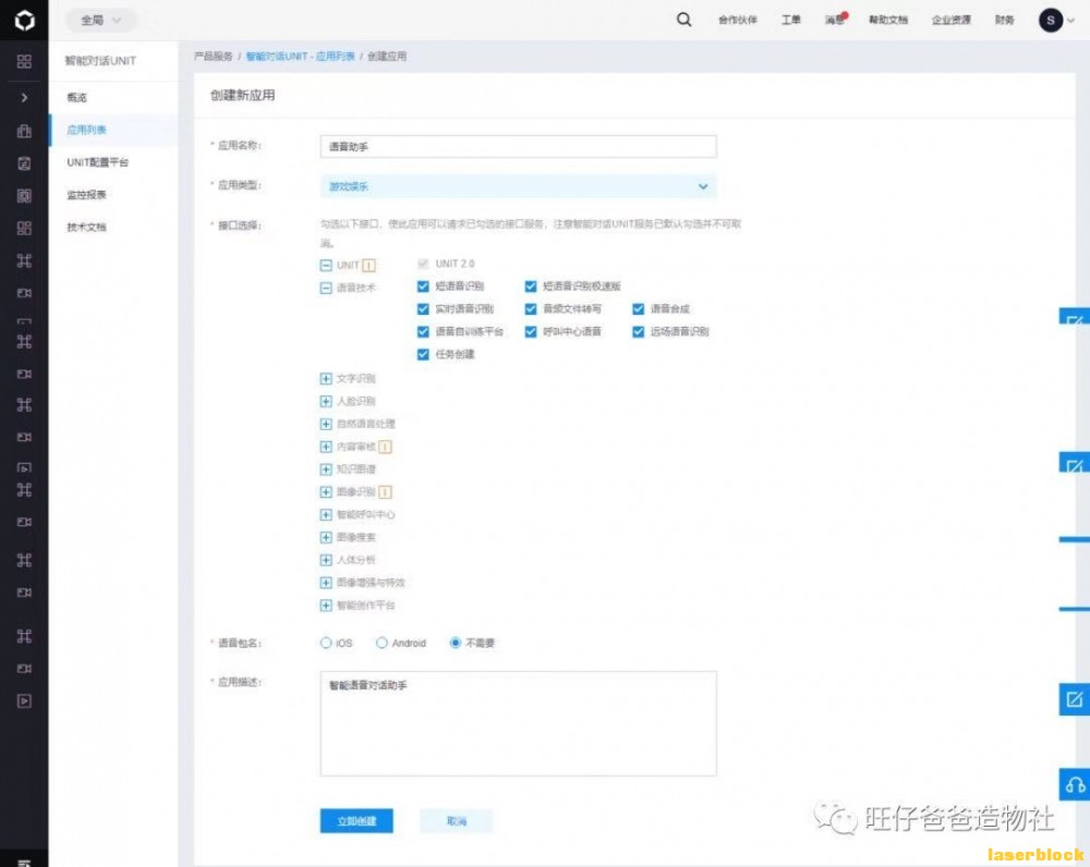

选择【智能对话与服务平台UNIT】功能后,我们可以看到如下界面,首先需要点击创建应用
接着设计应用名称,应用类型,接口选择UNIT和语音技术,语音包名不需要,描述应用后点击立即创建
创建完毕后可以点击查看文档学习使用的方法

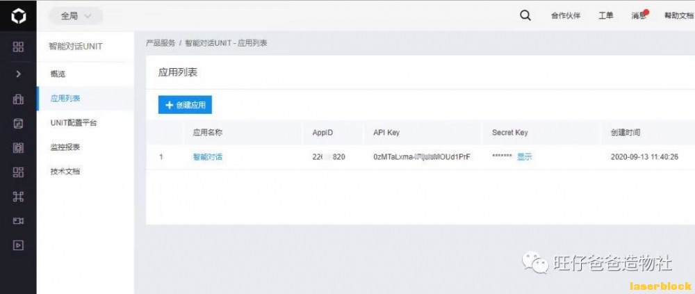

点击返回应用列表可以看到已经创建好的应用,其中【AppID】、【APIKey】、【Secret Key】是程序中调用需要的信息

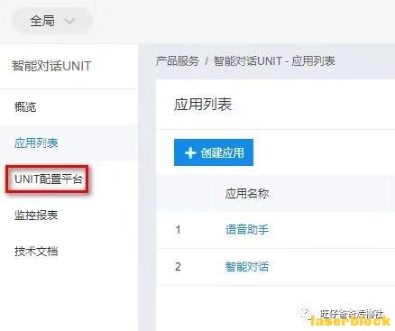

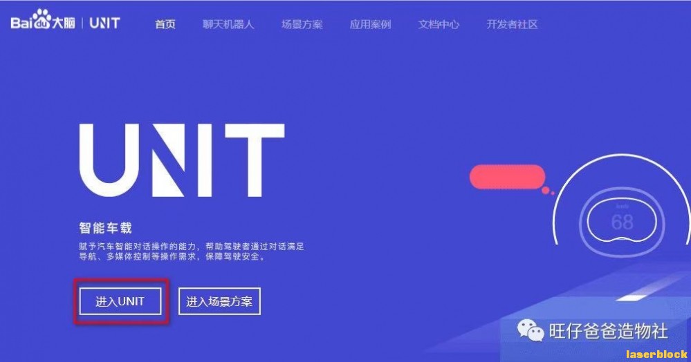

接下来我们需要点击左侧的UNIT配置平台来配置智能对话技能
点击之后页面会跳转到如下界面,我们接着点击进入UNIT(如果需要登陆,登陆百度云账号就可以)

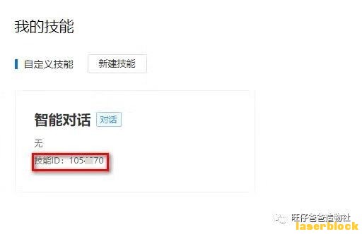

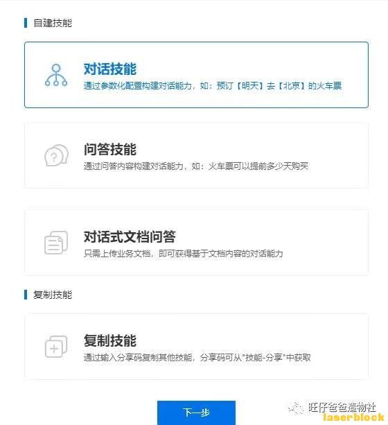

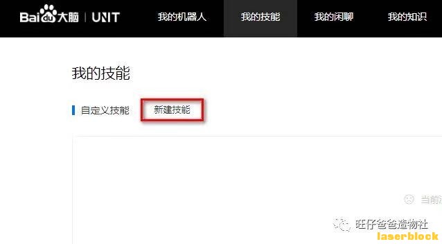

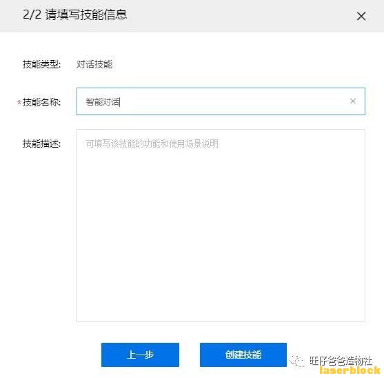

然后点击新建技能
选择对话技能

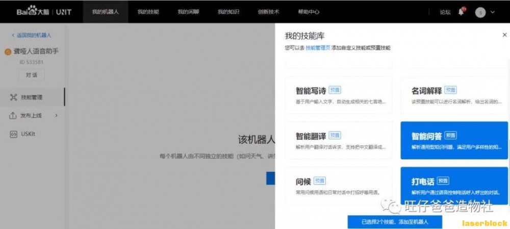

设置技能名称,点击创建技能
之后就可以看到已经新建好的技能了,技能ID是有用的信息

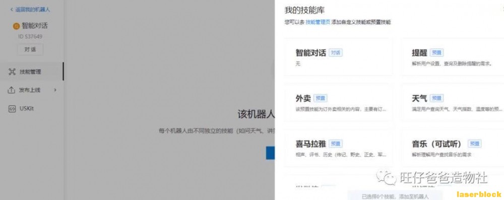

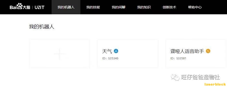

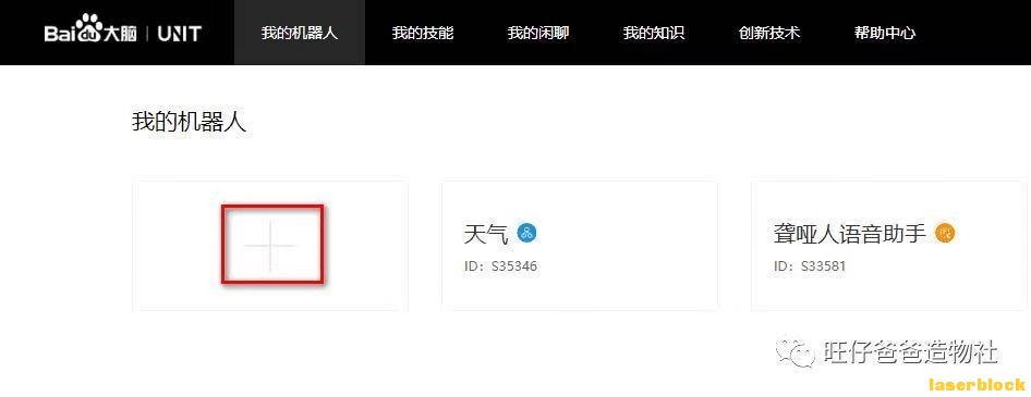

接着点击我的机器人菜单
点击+号增加机器人

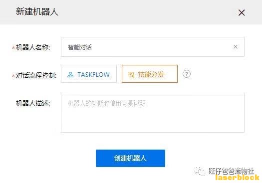

创建机器人名称,对话流程选择【技能分发】,接着点击创建机器人

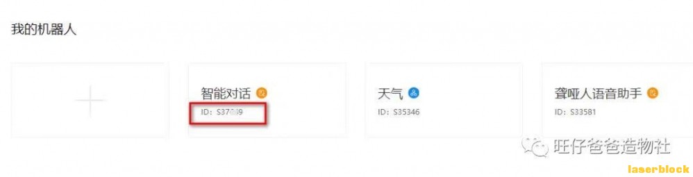

之后可以看到下面已经新建好的机器人,机器人的ID是有用的信息

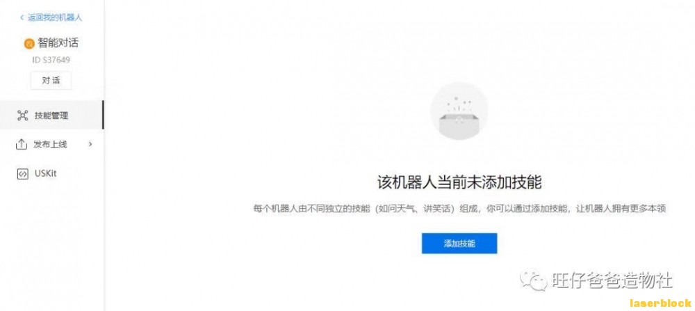

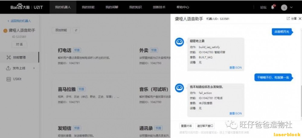

然后点击机器人进入如下界面,我们需要给机器人添加技能
点击左侧的对话可以进行线上技能对话测试
到此为止我们的百度AI的准备工作就完成了

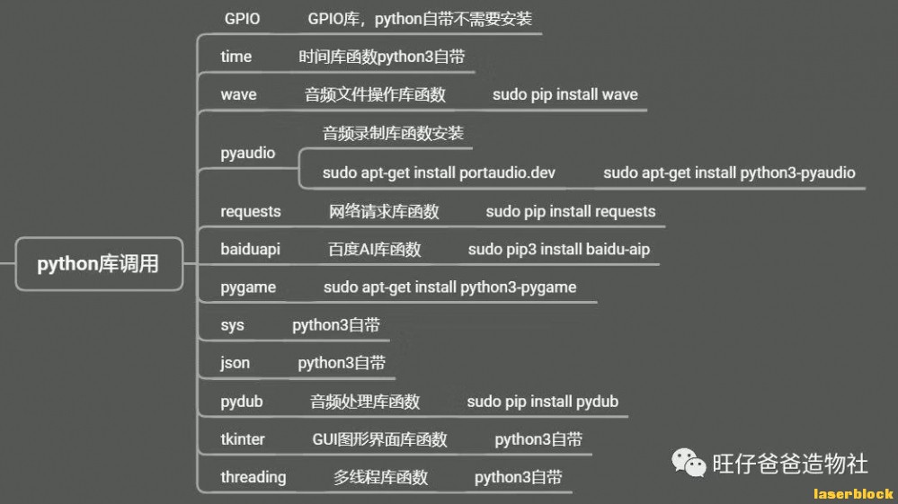

接下来安装python库文件可以参考下面的思维导图
下面是程序的具体讲解

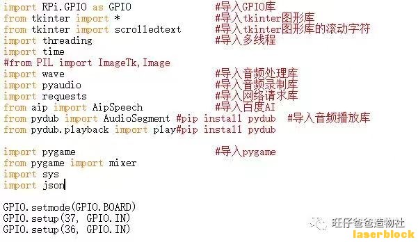

程序初始化
需要提前安装好各种库函数

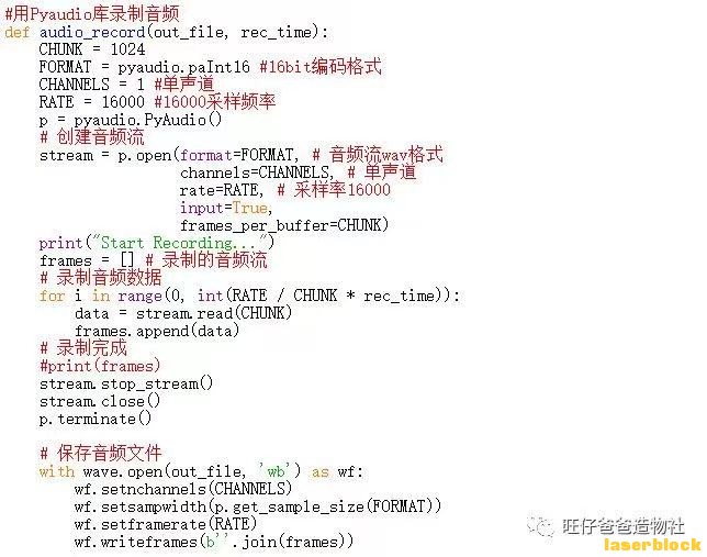

语音录制
使用【pyaudio】库函数录制音频,使用【wave】库函数保存音频文件

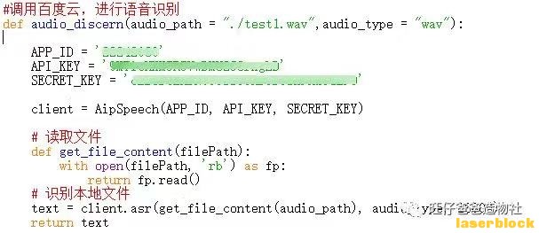

百度云语音识别
百度云调用的三个参数【AppID】、【API Key】、【Secret Key】是关键数据

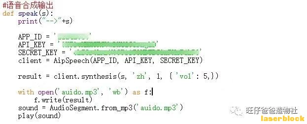

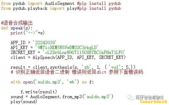

百度语音合成输出

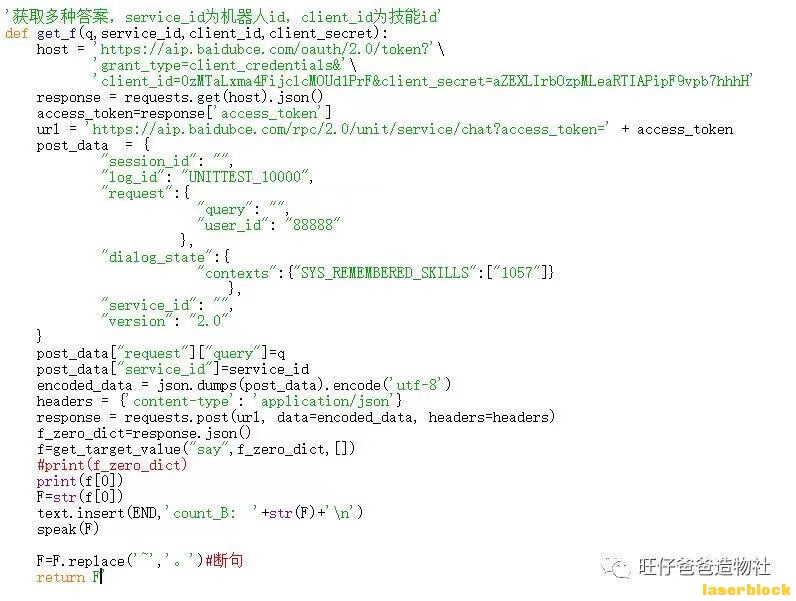

请求百度unit智能对话
机器人ID和技能ID需要提前申请

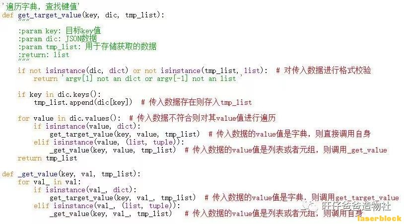

提取有用信息

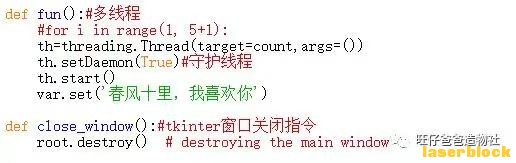

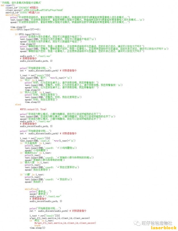

多线程
这里需要调用多线程【therading】库函数
子线程包含两种对话模式
主程序(tkinter图形化界面)

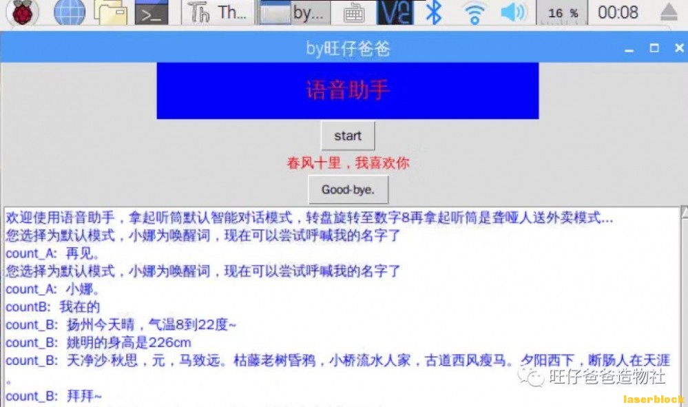

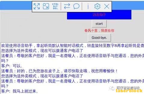

在树莓派上的运行结果如下图
送外卖模式
智能对话模式

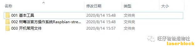

下载树莓派常用工具
获取方法:旺仔爸爸造物社公众号回复关键字:树莓派常用工具

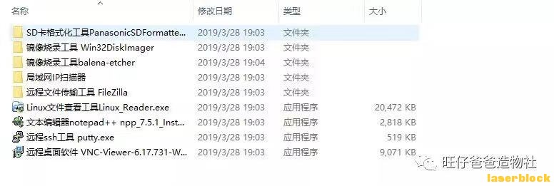

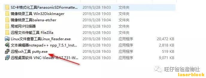

常用工具中共有三个文件夹:001基本工具、002树莓派Raspbian系统、常用文件
·     001:基本工具:包括镜像烧录工具、局域网IP扫描器、远程文件传输工具 FileZilla、文本编辑器Notepad++、远程ssh工具putty、SD卡格式化工具 SD Formatter
逐个安装基本工具里的软件:notepad++、putty、VNC-Viewer

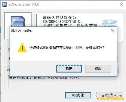

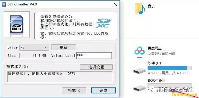

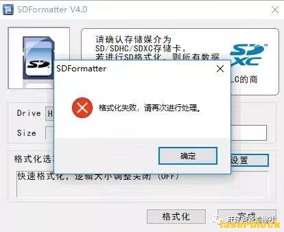

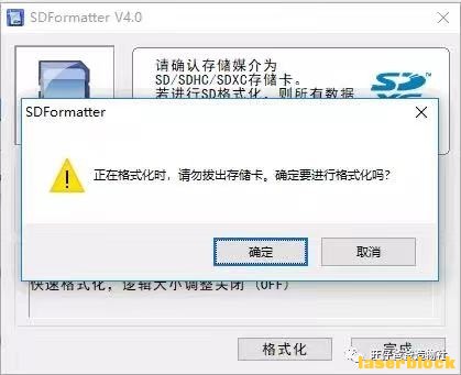

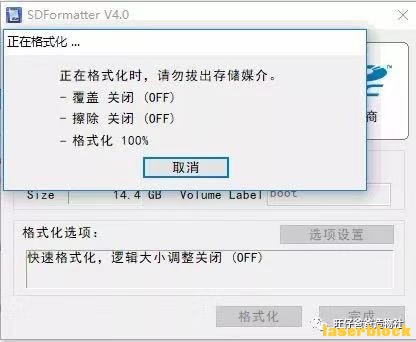

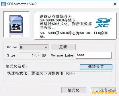

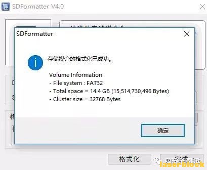

首先拿到SD卡后通过读卡器插入电脑usb,如果用的是旧的SD卡,需要用到001文件夹中的SDFormatter格式化工具进行格式化。如果用新的SD卡可以跳过此步。
格式化SD卡:
1.    启动格式化软件,选择需要格式化的盘符
2.点击格式化,点击确认
再点击确定

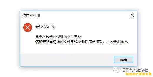

第一次会失败
重复上述步骤再来一次

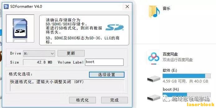

格式化成功后会出现如下boot盘符,可以看到SD卡对应的盘变成了空盘。

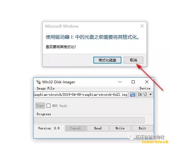

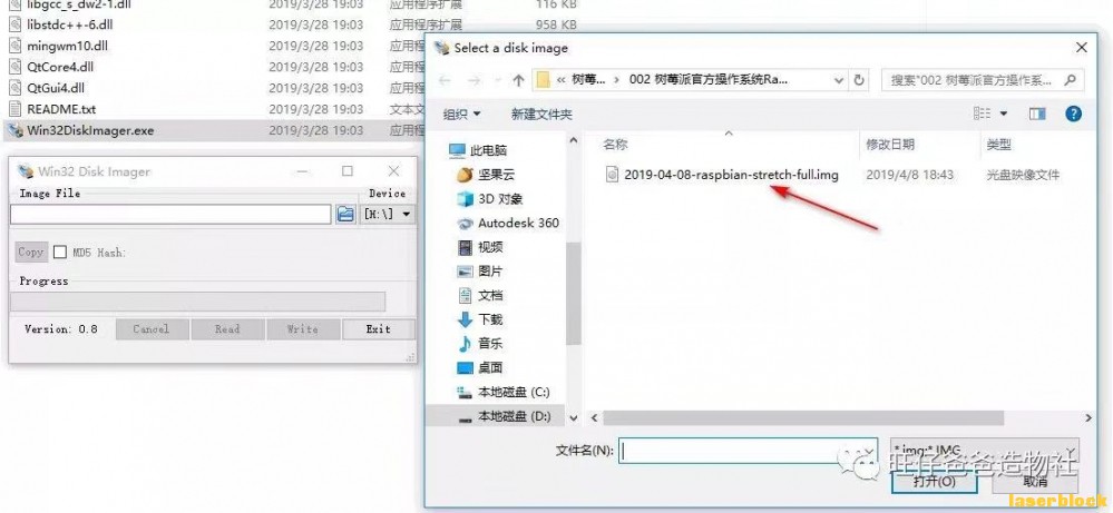

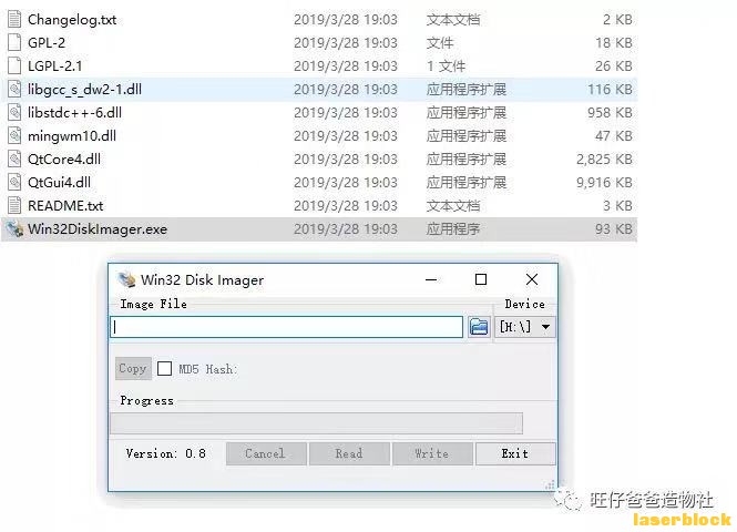

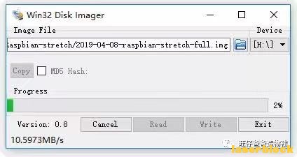

002文件夹中为已经下载好的系统镜像文件,你也可以到树莓派官网下载其他版本的系统镜像文件

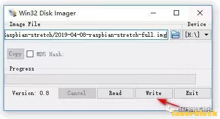

打开001文件夹中的镜像烧录工具Win32DiskImager(或者另一个镜像烧录工具balena-etcher)

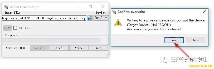

选择002文件夹中的镜像文件和要烧录的SD卡对应的盘
SD卡对应盘符号的时候一定要小心,不要选到其它盘或者硬件,不然镜像可能会覆盖写到其它盘里。

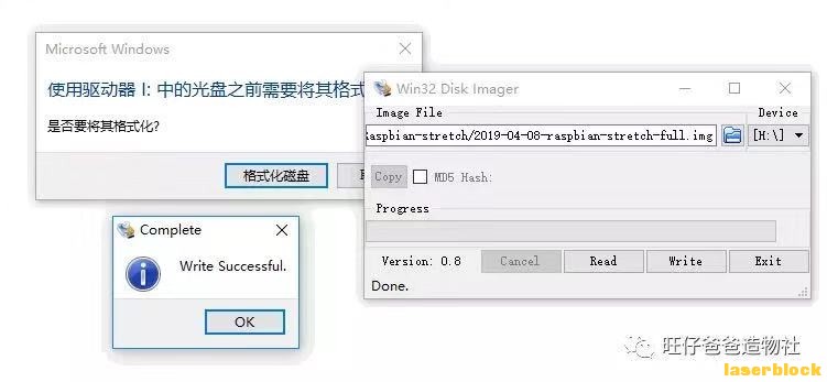

然后点击write,点击yes,开始烧录
等待5-10分钟烧录完成
烧录成功之后,点击ok
再次询问是否格式化,点击取消格式化
点击确定

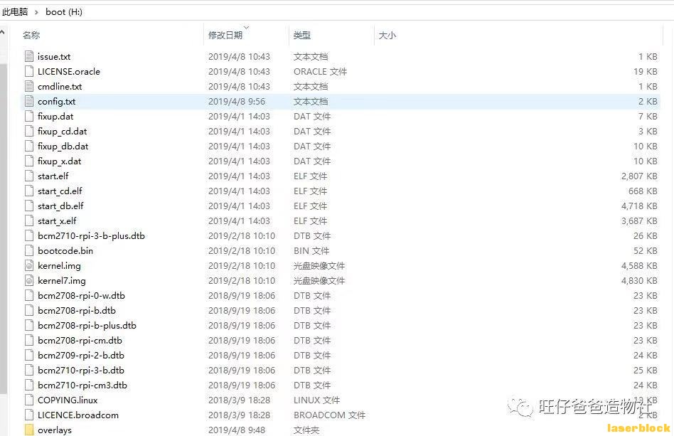

之后可以在boot中看到如下文件

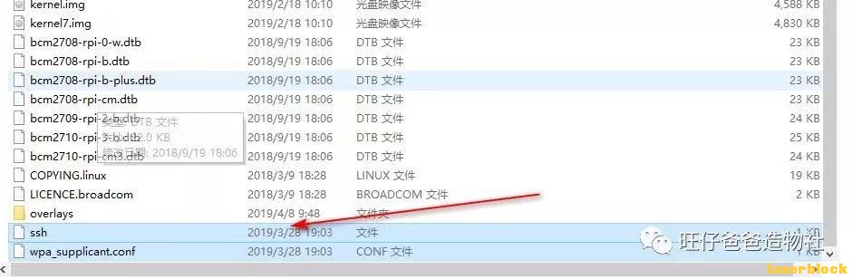

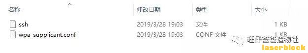

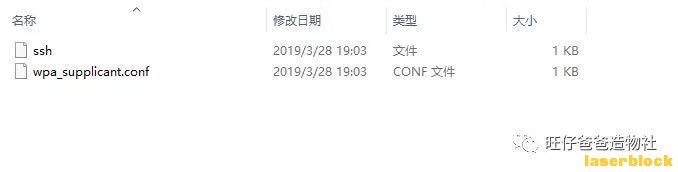

将空白的ssh文件放入SD卡的boot
鼠标右击创建一个空白记事本.txt文件,命名为ssh,重命名,删掉.txt扩展名。将这个文件放入SD卡的boot盘中。
003文件夹中创建好了ssh文件,可以直接把这个文件复制到SD卡的boot盘中。

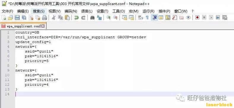

配置wifi文件,放入SD卡的boot
用同样的方法新建一个空白文件wpa_supplicant.conf(注意要删掉扩展名.txt)
用已经安装好的文本编辑器notepad++打开wpa_supplicant.conf,输入以下配置,可以用多个network{}来配置多个wifi:
比如我家里的Wifi叫guoli,wifi密码是13141516,手机热点的WiFi叫guoli,Wifi密码是13141516,就可以这样写。
priority表示几个wifi同时都搜得到的时候优先连接哪个,数字越大优先级别越高
将ssh空白文件和wpa_supplicant.conf文件放入SD卡的boot盘中。

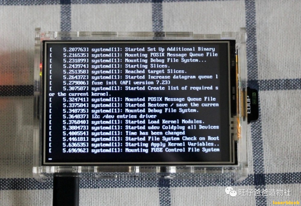

通电启动

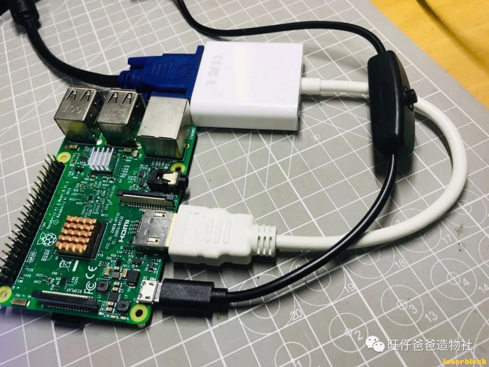

从电脑上拔出SD卡,插入树莓派,如果有显示屏插好HDMI显示屏线和电源线,通电,如果是老显示器,还需要一个VGA转HDMI的转接线,或者用家里的电视机也可以
树莓派上的红灯常亮,表示通电。绿灯间歇性亮,表示读写SD卡。
给树莓派通电,如果绿灯闪烁,屏幕上显示出树莓派的logo,说明操作系统正常。

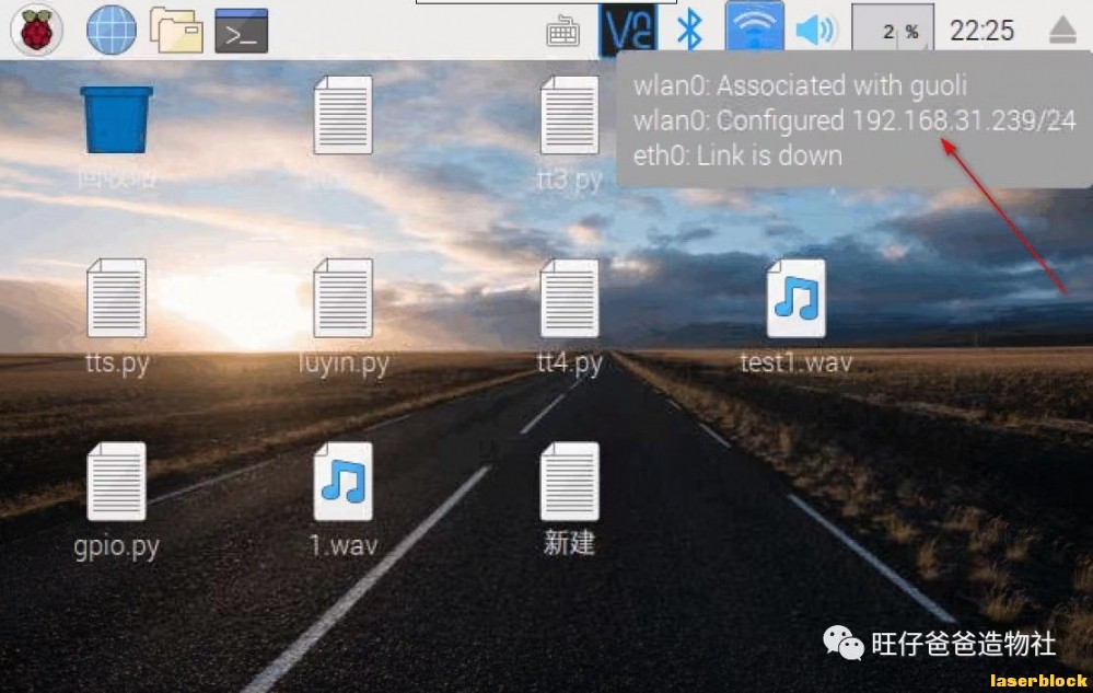

获取树莓派ip的几种方法

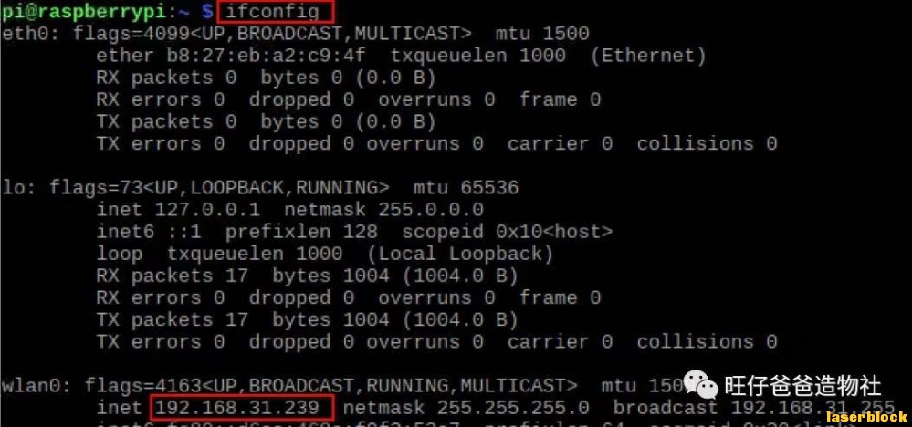

知道了树莓派ip地址,就可以用我们的笔记本电脑远程登录树莓派,有很多种方法可以直接获取树莓派的ip地址:
1.    如果树莓派连接到了显示屏上,可以直接鼠标指向右上角网络图标,ip地址会自动显示
2.如果树莓派连接到了显示屏上,可以打开树莓派命令行窗口,输入ifconfig
3.如果没有显示屏,用手机连到与树莓派同一个网络的wifi下,打开苹果手机APPdataplicity应用上扫描出树莓派的ip地址
4.如果没有显示屏,用电脑连到与树莓派同一个网络的wif或者有线网络下,在电脑上打开局域网ip扫描器,扫描出树莓派ip地址
5.查看开wifi的路由器后台配置界面,找到树莓派,查看ip地址

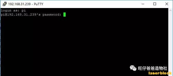

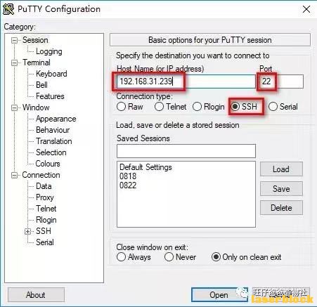

现在,可以通过远程ssh工具putty远程登陆树莓派了。
例如,如果树莓派的ip地址是192.168.31.239
首先双击打开putty软件

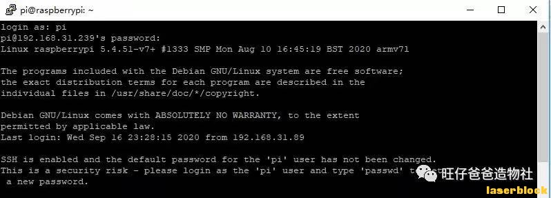

输入ip地址,端口22,ssh类型,也可以在左侧APPearance修改字体大小等操作,在右侧保存,下次登陆时可以直接点击进入,省去每次输地址的烦恼
输入账号pi,密码raspberry,默认密码是不显示的,不要以为自己输错了,放心大胆的输就好了
登陆成功如下图所示,现在就可以通过命令行来远程操控树莓派了

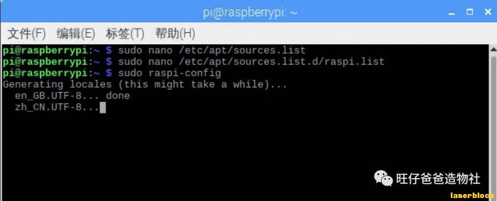

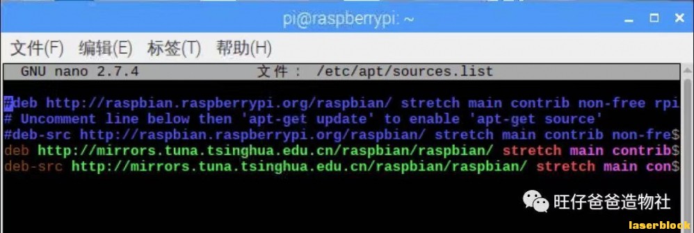

Raspbian的包管理器apt-get换源

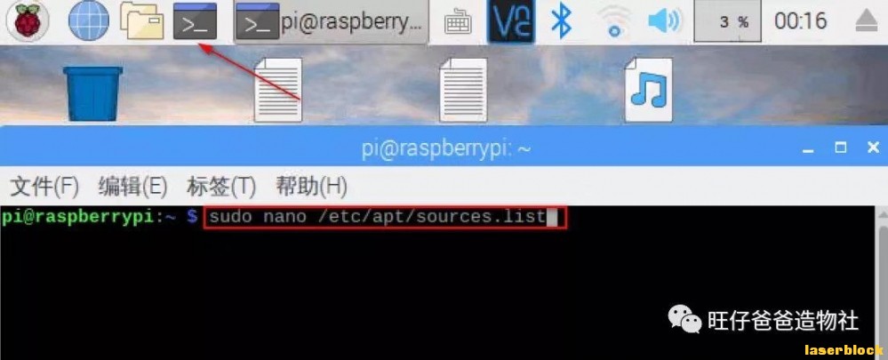

在树莓派的命令行界面输入如下指令,按回车键
sudo nano /etc/apt/sources.list
sudo 是指用系统管理员权限启动,nano 是树莓派内置的轻量文本编辑器,而 /etc/apt/sources.list 就是软件源的配置文件地址了。

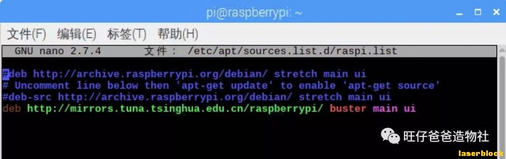

使用键盘方向键控制,在第一行开头加一个#,把下面的内容拷贝到最后一行之后,如图中的效果:
先按键盘上的ctrl+o,再按回车保存,再按ctrl+x退出nano编辑器回到命令行界面。
同样的方法,把 sudo nano/etc/apt/sources.list.d/raspi.list 文件也替换成下面的内容:
至此,树莓派软件源就替换好了。是不是很简单,就改两行配置即可。
最后,你可以试下执行 sudo apt-get update,会发现更新速度快了很多。
可以更新到清华大学镜像源最新的软件列表。

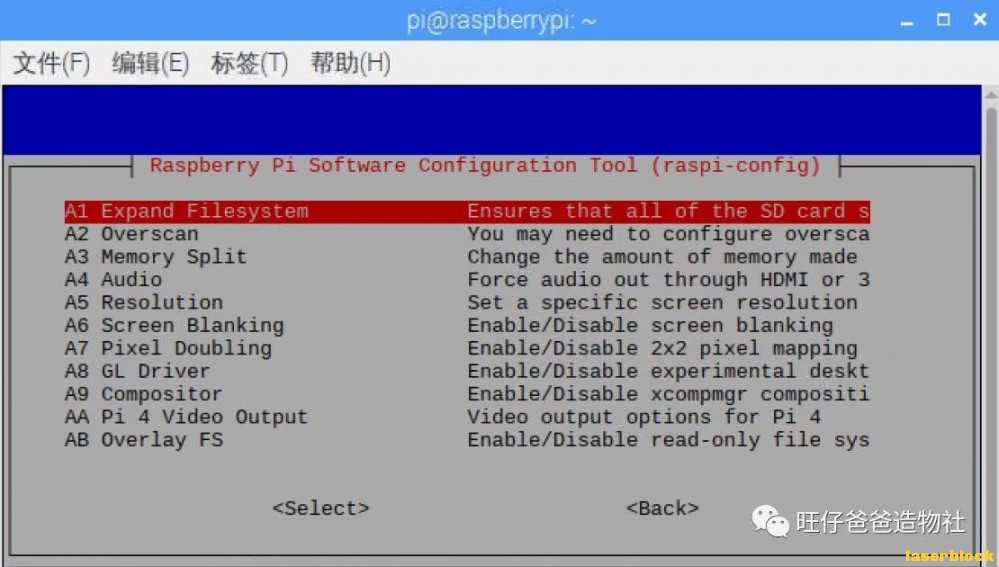

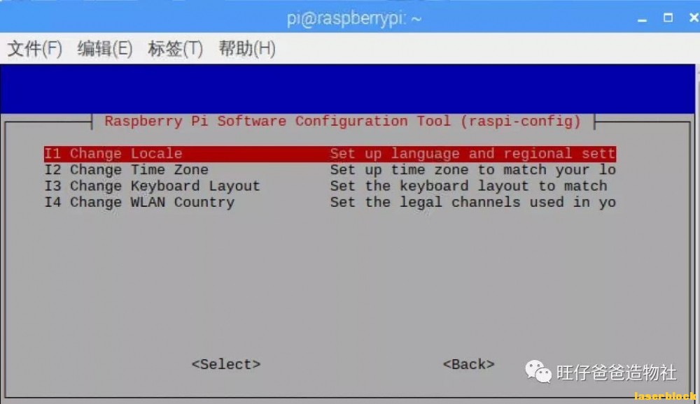

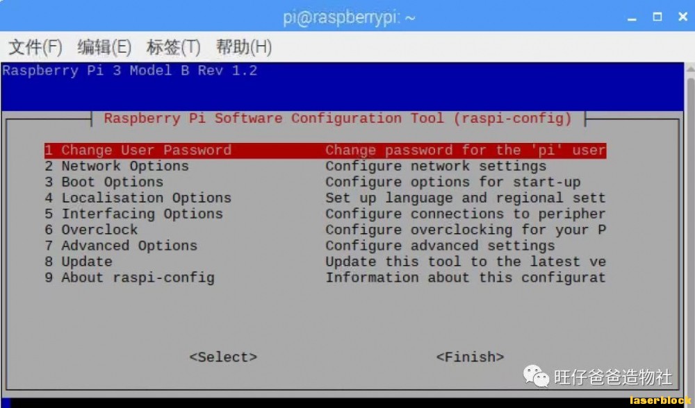

树莓派内部配置

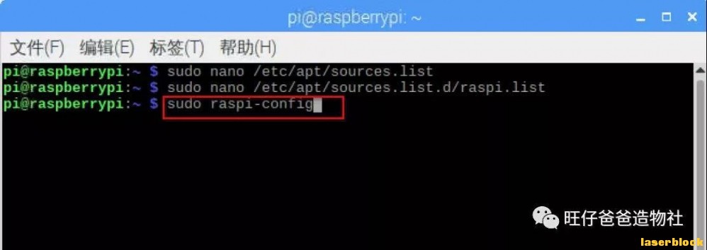

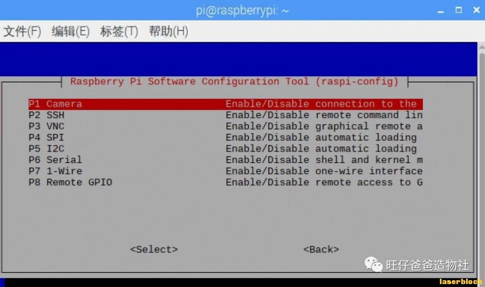

打开树莓派命令行界面输入命令,进入树莓派配置界面。
用上下键和左右键切换光标位置。
第一行:ChangeUser Password修改密码
按照里面的要求修改成自己的密码即可。默认用户名为pi,密码为raspberry
这个密码会用于远程ssh登陆、VNC远程桌面及需要管理员root权限时输入。

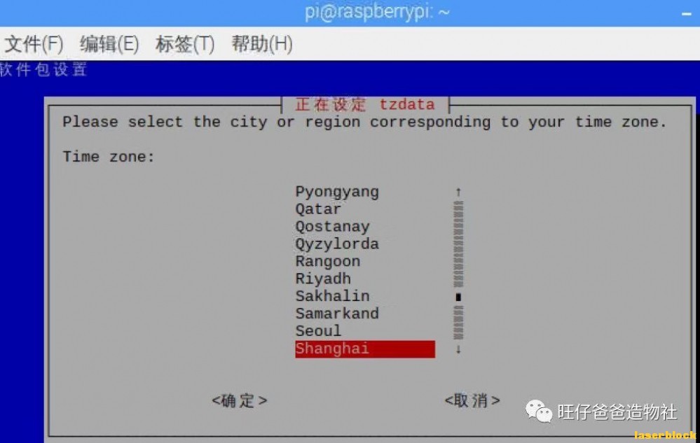

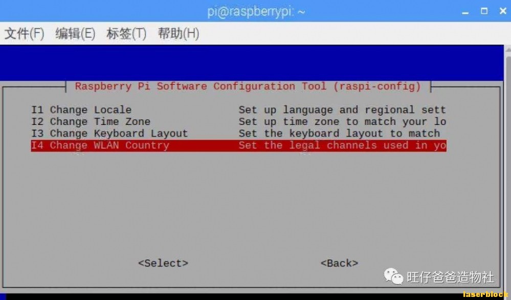

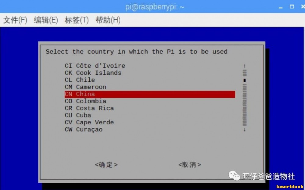

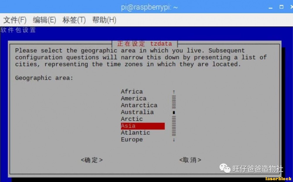

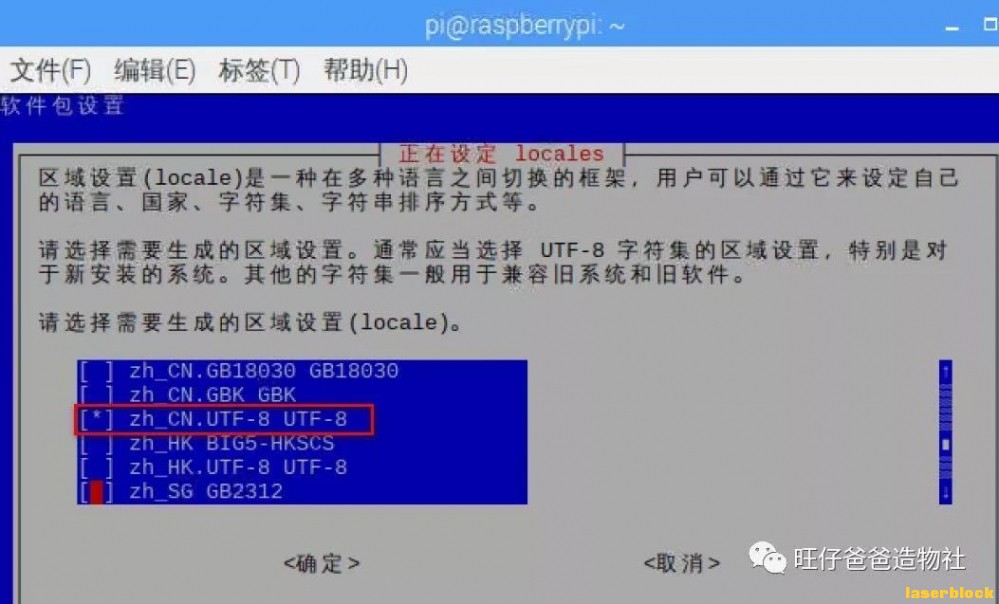

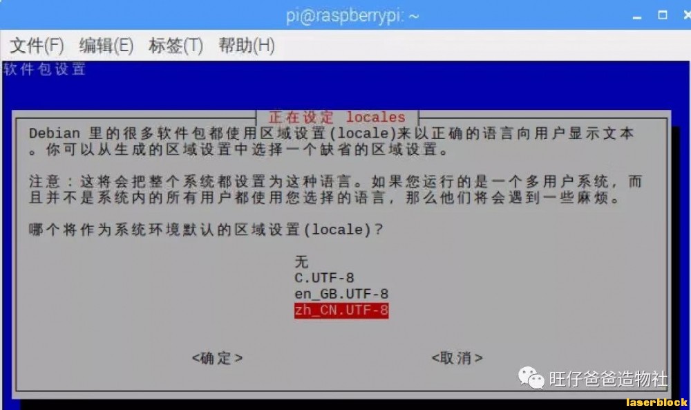

第四行:LocalisationOptions选择地区
第一行:Change Locale选择所在国家
这是一串很长的列表,到这个列表的最下面,让光标指在zh_CN.UTF-8 UTF-8前面,先按空格,再按回车,回到之前的界面再按回车。
重新选择第四行Localisation Options
第二行:Change Timezone选择所在时区
选择Asia,再选择Shanghai,回车确定。
第四行:Change Wi-fi Country选择wifi国家
选择CN China,回车
第五行:InterfacingOptions开启功能
建议下面几个都打开
Camera:摄像头
SSHssh远程通信与登陆
VNCVNC远程桌面登陆
Serial:串口控制
Remote GPIO:远程GPIO引脚控制
第七行:Advanced Options高级设置
·     选择Expand Filesystem,将根目录扩展到这个SD卡,充分利用SD卡的存储空间
·     选择Overscan,在整个屏幕上显示
·     选择Audio,选择Force 3.5mm('headphone'jack),树莓派的声音会从耳机孔输出
·     选择Resolution,选择默认设置,自动根据显示屏调整分辨率
·     选择Pixel Doubling,增加桌面显示画质
选择Finish,会跳出对话框问是否重新启动,可以直接回车确定重启,也可以等下次启动时候生效。
安装中文字体及输入法
打开树莓派命令行,输入以下命令
sudo apt-get install fonts-wqy-zenhei
这行命令里的sudo表示使用管理员root权限,apt-get表示使用apt-get包管理器来下载,install表示下载安装,fonts-wqy-zenhei表示软件名字。之后所有的sudo apt-get install 软件名都表示这样的意思。
接下来,安装中文输入法fcitx及Google拼音输入法(大约需要五分钟)
sudo apt-get install fcitx fcitx-googlepinyinfcitx-module-cloudpinyin fcitx-sunpinyin
在跳出的对话框中输入y和回车↩,确定下载安装,需要90MB存储空间。
安装成功之后,会在下一次重启时生效。
在树莓派上可以使用ctrl+空格切换为中文输入法。
升级所有安装的软件
运行下面这行命令,会把本地已安装的软件,与刚下载的软件列表里对应软件进行对比,如果发现已安装的软件版本太低,就会提示你更新。执行这行命令可能需要很长时间。
sudo apt-get upgrade
我们刚刚还运行了sudo apt-get update命令,现在运行sudo apt-get upgrade命令,有什么不同呢?
答:update仅仅是从下载源获取并更新可下载软件列表,相当于更新索引地图。而upgrade是更新软件本身。后者要花费多得多的时间

    虽然本次作品的功能完全实现了,但在还存在很多不足:
1.体积上还存在很大的改进空间,可以使用体积更小的树莓派zero制作便携的作品
2.本次项目是需要连接网络的,在室内有网络的环境是方便使用的,如果要符合送餐员的室外场合,需要以手机热点的方式让语音助手连接网络,后续可以尝试更方便的联网方式或者是本地算法实现
3.让作品在真实的场景中实践验证,根据真实的场景丰富语料库
4.本次作品没有实现最开始设想的手写输入回话的功能,可以再继续尝试改进
5.增加多国语言的版本(百度提供这个功能)
    从本次作品在制作过程中还受到启发,项目开始前需要详细的查阅资料,不仅仅是技术实现方面的知识,所涉及到的各个领域都需要了解,不能想当然,这一点需要在以后的制作过程中注意,还要感谢光光老师的及时提醒,让作品得以改进迭代,总之需要细心谨慎的走好每一步,才能有完整的作品呈现,
