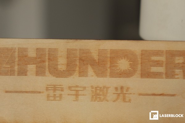

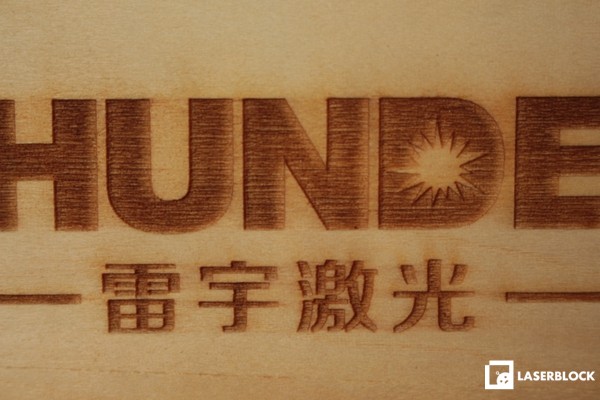

间隔:激光头隔多长距离扫描下一条线,换句话说,就是上下两条线之间的距离。

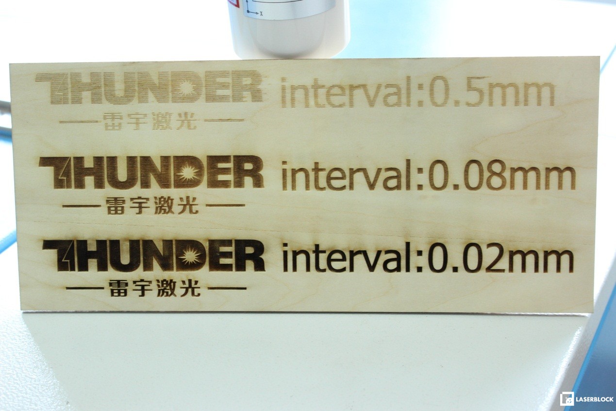

从上到下,我们可以看到,随着雕刻间隔越来越小,雕刻效果越来越深。
当我们仔细观察雕刻细节时会发现,间隔设置得太大时,图片看起来是残缺的。这是由于间隔太大导致无法雕刻出图片细节。 而当间隔设置太小时,会出现重复雕刻而导致图片雕刻太深,甚至破坏图片细节。
结论
因此,我们认为,只有设置合适的雕刻间隔,才能雕刻出最佳效果。
