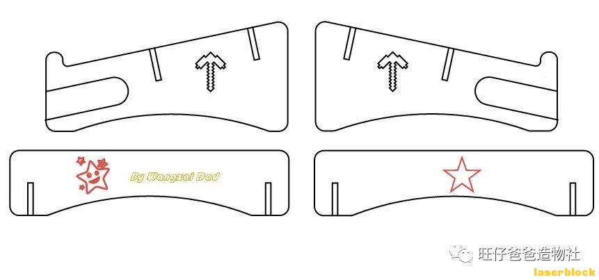

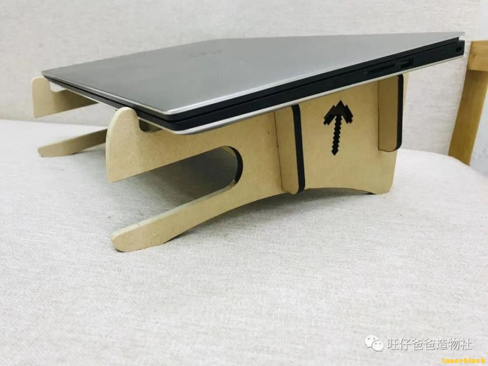

为了让人的头部能够正视电脑屏幕,我们将笔记本电脑的支架设计成前面低后面高的斜面造型,同时兼具快速拆装的特点让支架可以随时随地使用
这次我们使用AutoCAD进行设计,图纸如下,作品使用的板材为6mm的奥松板
为了让支架配合的更加紧固,我们将插槽的宽度设计为5.7mm

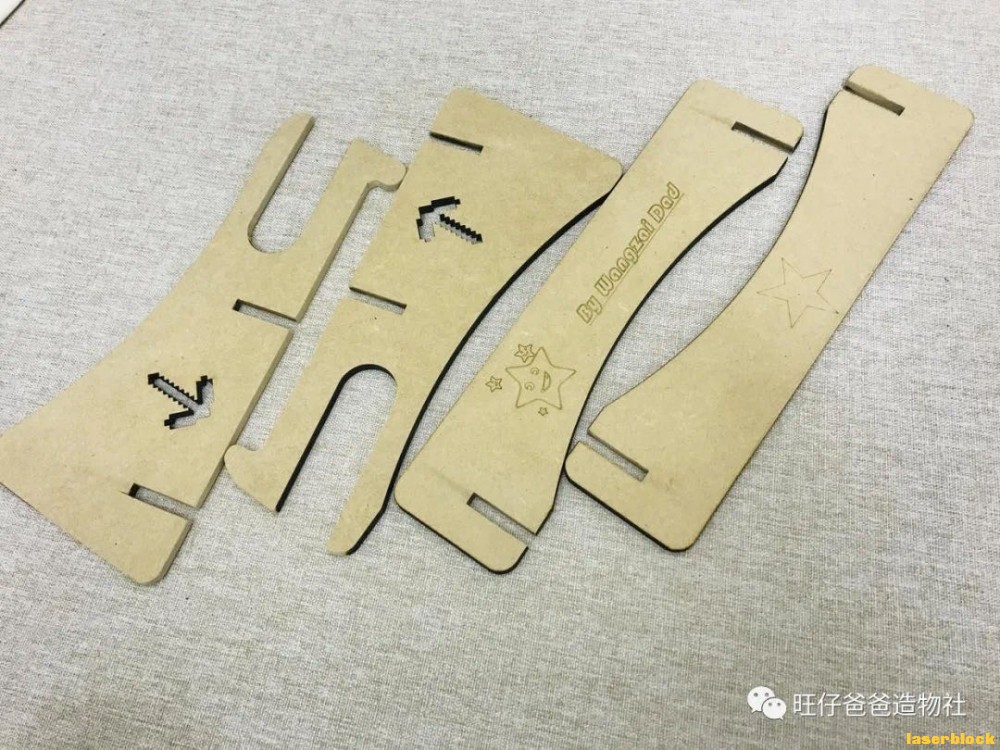

下面为激光切割完成后的实物,由于激光切割后的木板边缘会碳化变黑,可以使用锉刀或者砂纸进行打磨,让支架变得更美观一些
#结构组装#

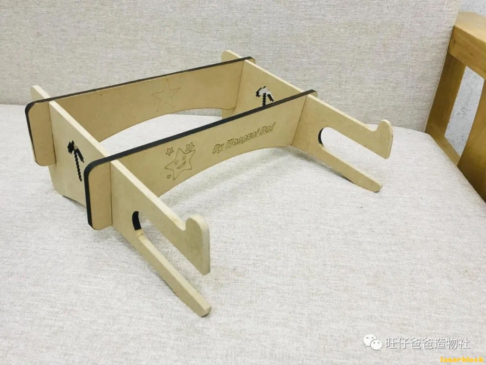

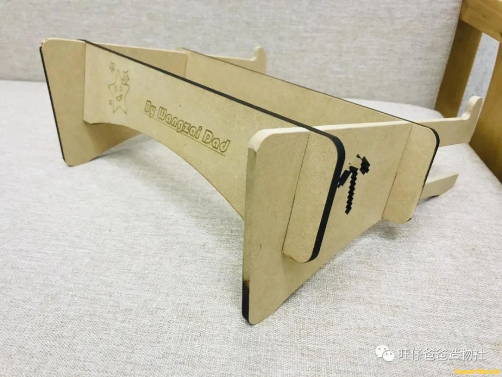

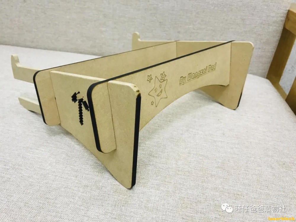

笔记本电脑支架的组装只需要简单几步就可以完成了,特点就是拆装方便,携带便捷,可以随时随地使用

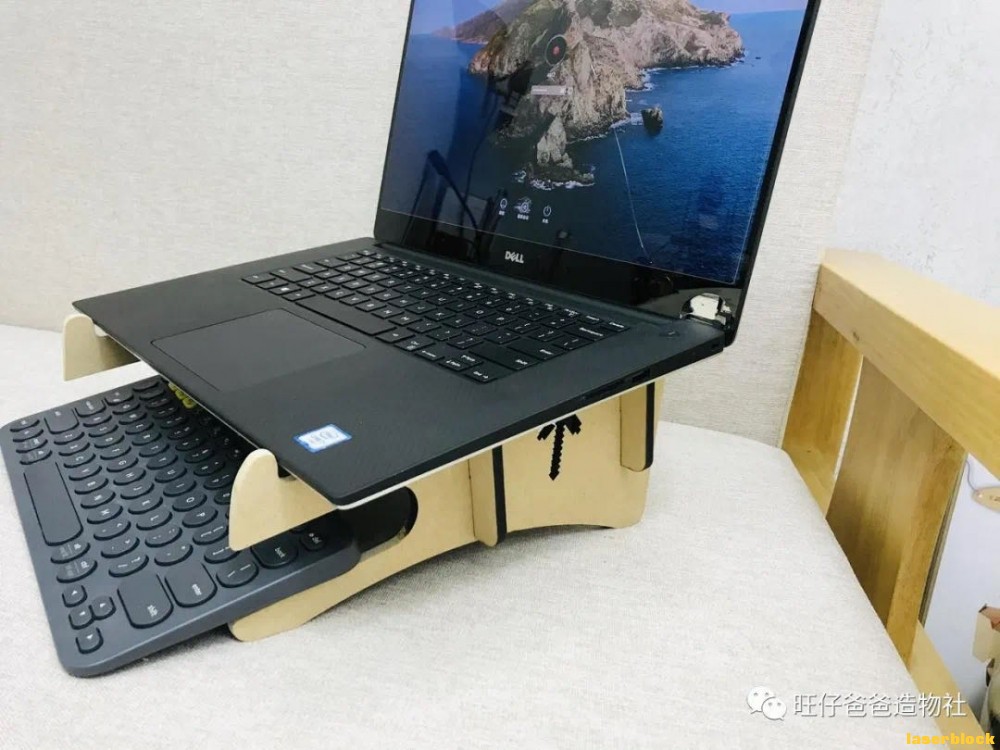

从下面的俯视图可以看出,支架由四块板组成,组装完成后像一个变形的“井”字

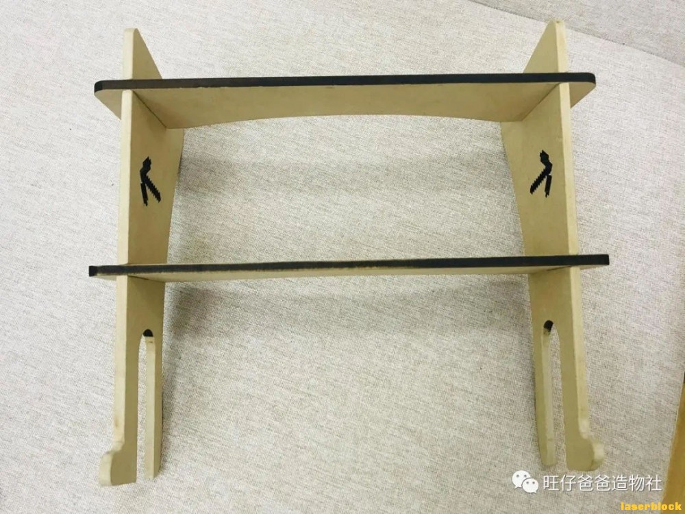

后视图

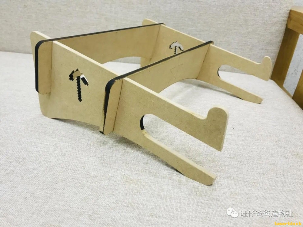

侧视图

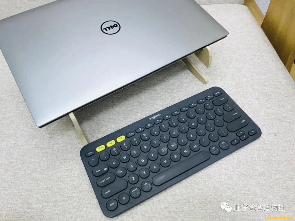

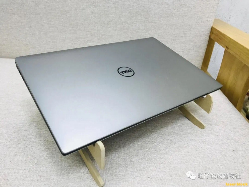

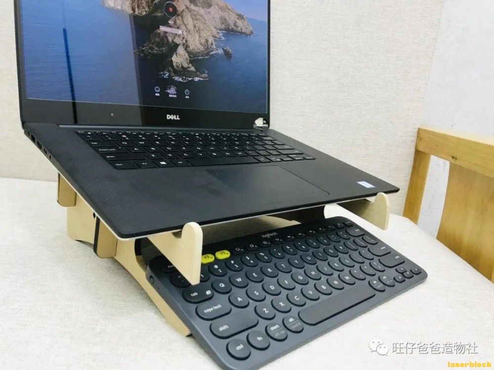

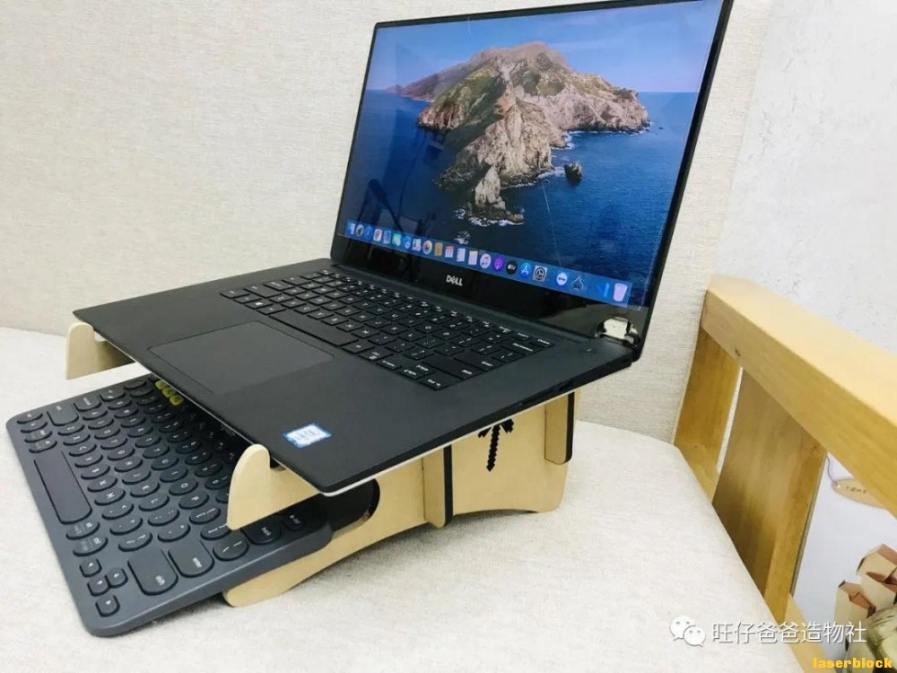

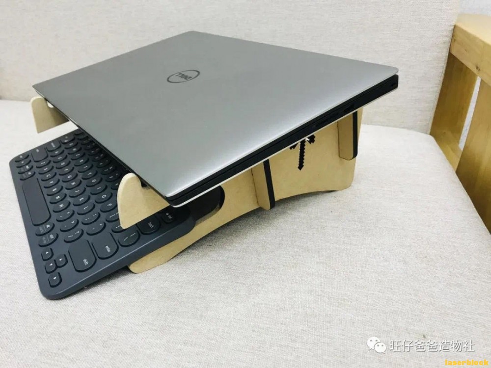

试用体验,旺仔爸爸前几天购置了一台15.6寸的笔记本电脑,这个支架正好适用,如果你的电脑是12寸或者13寸,可以修改设计图纸来适应自己的笔记本电脑​
在支架的下方设计了凹槽,正好可以将外置键盘放置在凹槽处
