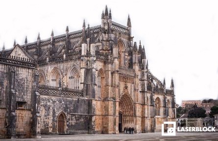

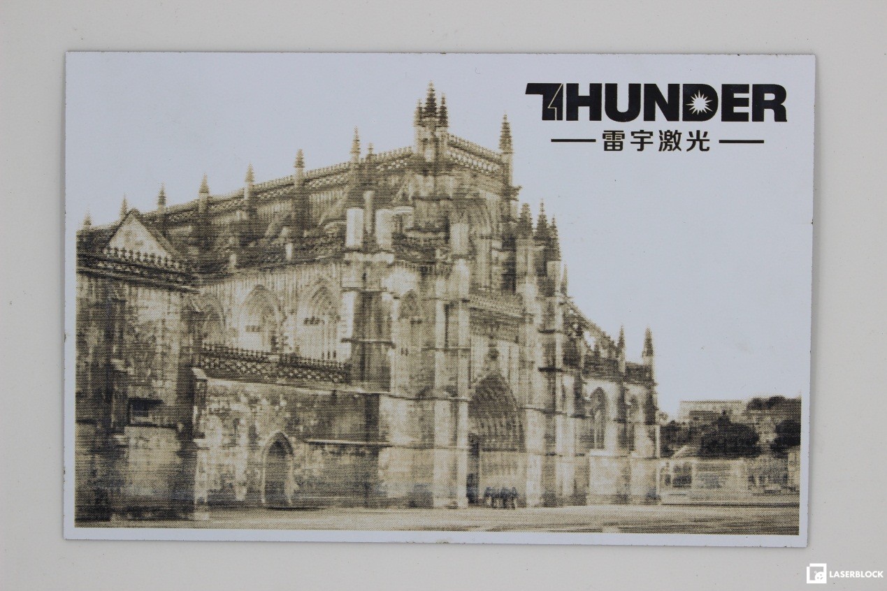

一、分辨率

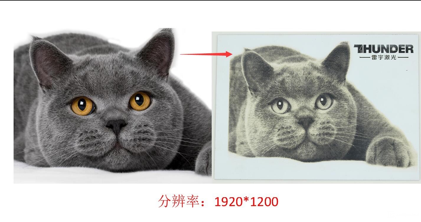

1920*1200

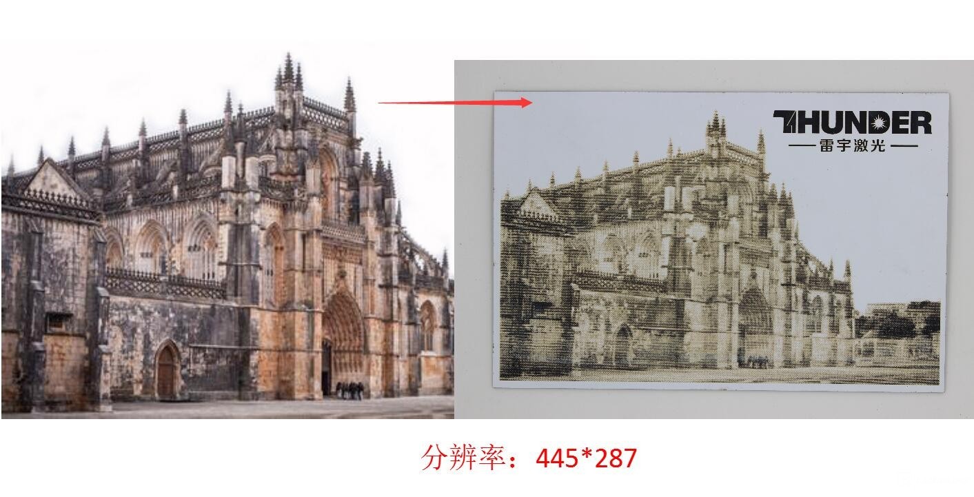

445*287
放大后的图片
首先,我们可以看到,400*300的图片,看原尺寸时,效果看起来还行,但是当我们把图片放大后,我们可以看到轮廓变得模糊,图片变得像素化。

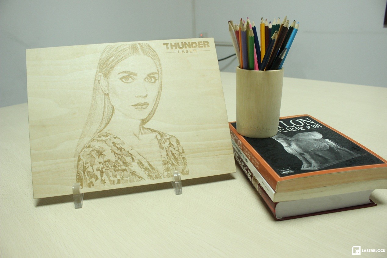

而雕刻出来图片没有立体感,雕刻也非常的模糊,效果很差。

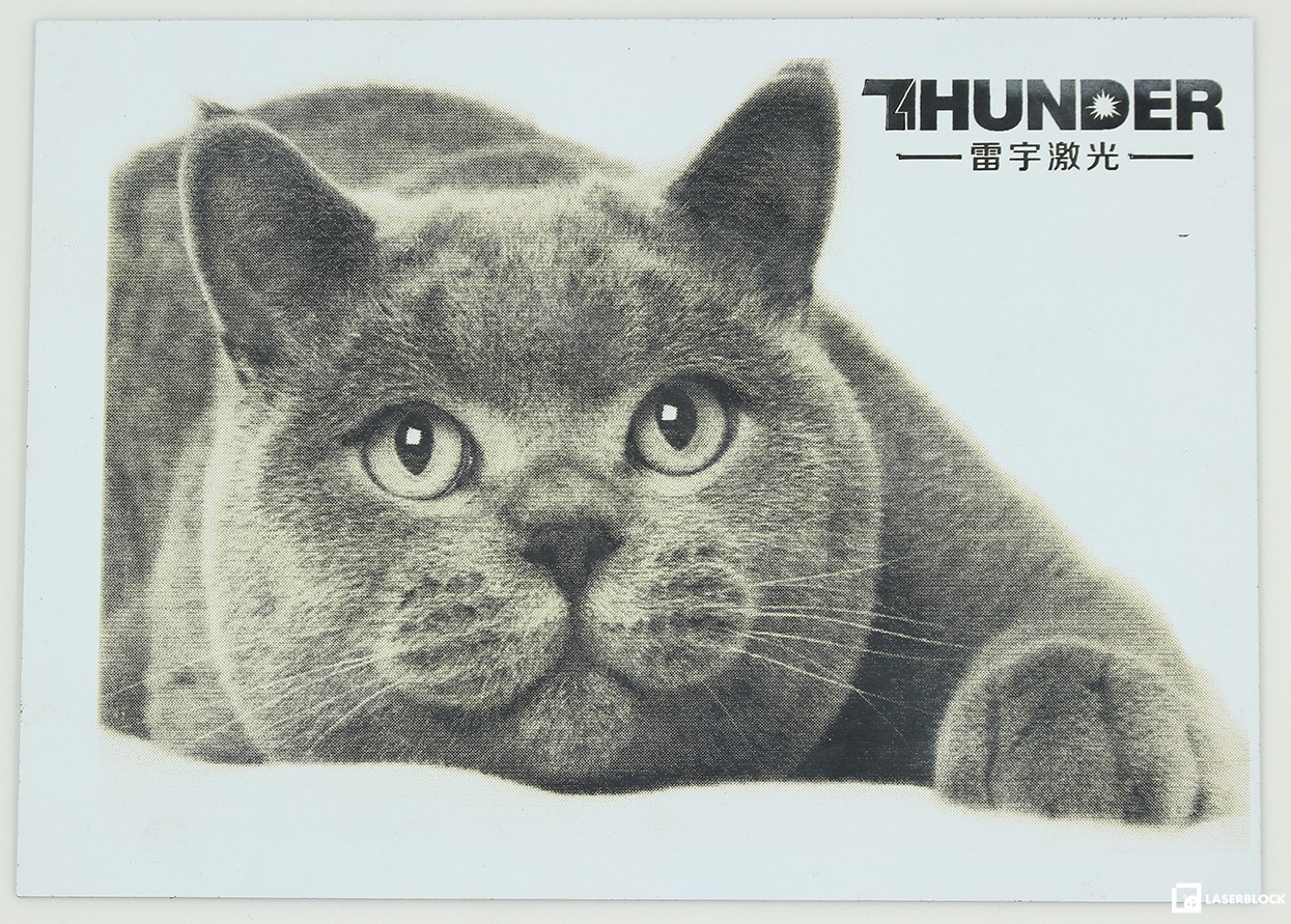

相反,当我们使用第一张高分辨的图片去雕刻时,我们看到了一个令人满意的结果,雕刻图片很清晰,效果很好。
因此在挑选一张好的图片时,分辨率必须在一百万像素以上,不然再好看的图片也是白搭

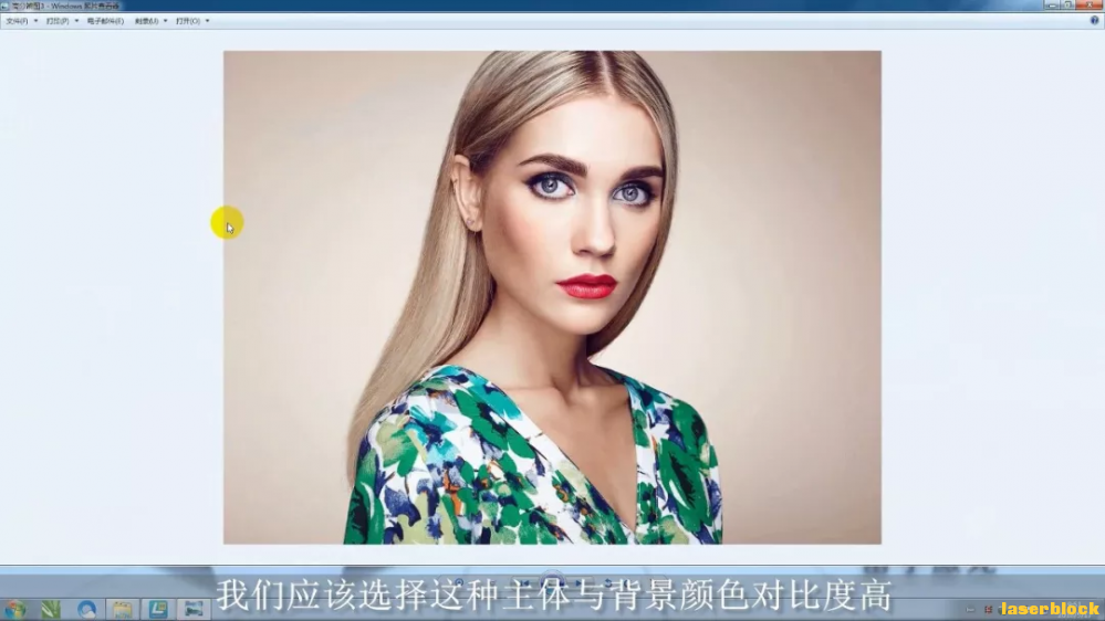

选择一张高对比度的图片。这是影响雕刻效果很重要的因素因为图片的立体效果是否良好,轮廓是否清晰,全都是需要高对比这一重要条件去做支撑的。至于如何确定高对比的图片呢?那就需要满足以下两个条件:
1.主体是否突出
2.轮廓是否清晰

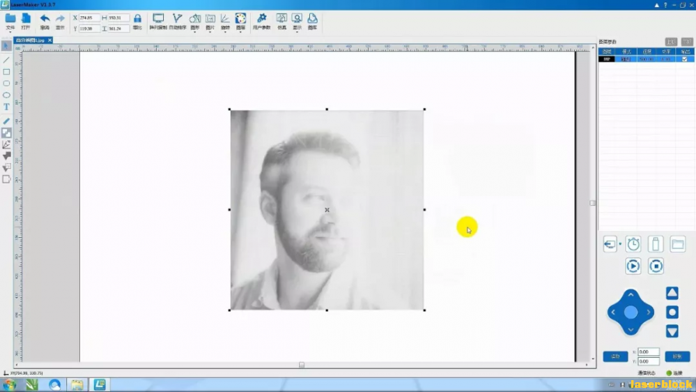

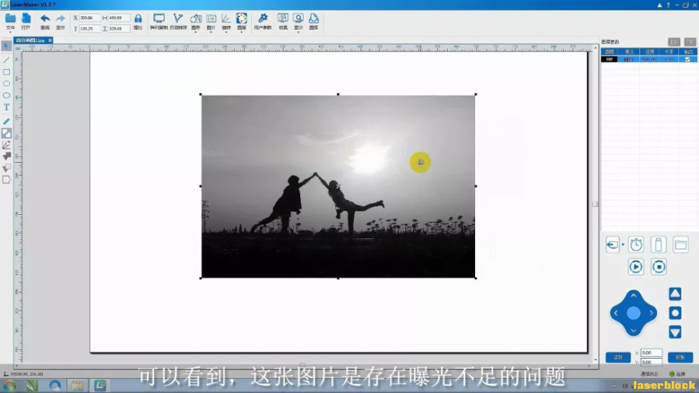

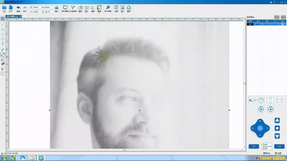

我们可以把彩色图片转换为黑白图片进行判断,把图片导入到激光软件得到黑白图。
ps:这里给大家两个方向判断的方向,第一要看图片的主体是否突出;第二要看轮廓是否清晰

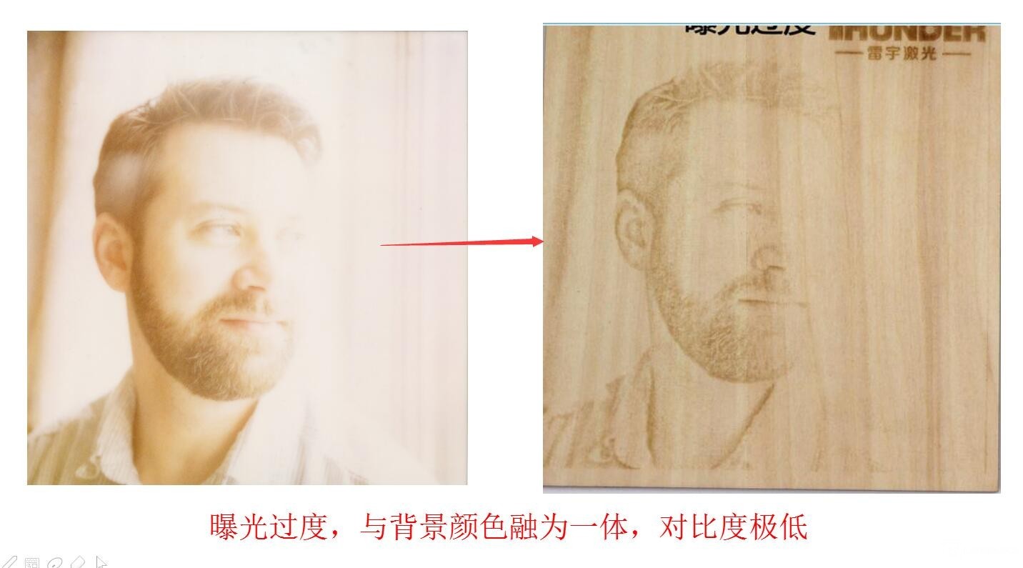

我们可以看到这张图片,因为曝光过度,右边的面几乎和背景颜色融为一体,对比度极低 ,因此犯主体不突出的问题。
这张图片的人面右侧已经不存在轮廓一说了,因此用这种图片是不能雕刻出好的效果。

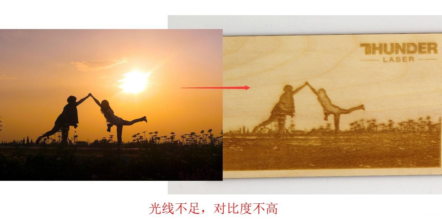

同样的操作,我们得到一张黑白图,可以看到,这一张图片是犯了光线不足的问题,人物与背景颜色的对比度不高,立体感不强,因此这张图片也雕刻不出好的效果。
很显然曝光过度和光线不足的图片都不适合激光雕刻。因为这两类图片都不具有立体感强,轮廓清晰的优点。所以当我们在雕刻位图前,我们应该选择主体与背景颜色对比度高,轮廓清晰的图片。
如下图:

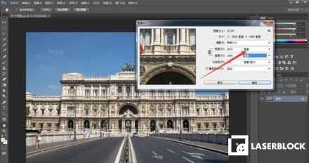

一张图片在满足高分率,高对比度的要求之后,它基本就可以满足激光雕刻的需要了,这一点主要是想提醒那些想雕刻大幅面图片的朋友。当你想去雕刻一张大幅面的图片时,你就得去查看一下你手上的这张图片是否适合加工大幅面了。怎样的图片才算是合适大幅面加工的呢?
我们可以使用以上这张图片为例,我们可以先用PS确定下图片的原尺寸,然后我们把图片放大
去看轮廓是否清晰,比方说现在图片的尺寸为100%多的时候,图片是清晰的,就说明你把雕刻的尺寸放大到这么多,也没关系,但是当我们把图片尺寸放大到200%多时,图片已经变得模糊了,就说明我们不能雕刻这么大,因为雕这么大图片会不清晰。强调一下,这点是针对那些本身就清晰的图片,假如图片本身就不清晰,那就算你去雕刻原来的尺寸也是雕不好的。
