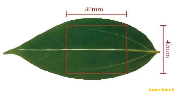

尺寸分析
借助尺子测量得出树叶可加工面积的长为80mm、宽为40mm的形状。那么我们在绘制设计图的时候不能超过这个加工范围。

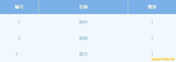

材料清单

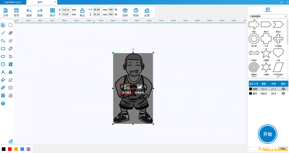

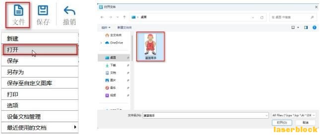

(1)在上方【功能区】中点击【文件】,然后点击【打开】,双击打开需要雕刻的图片,如下图所示:

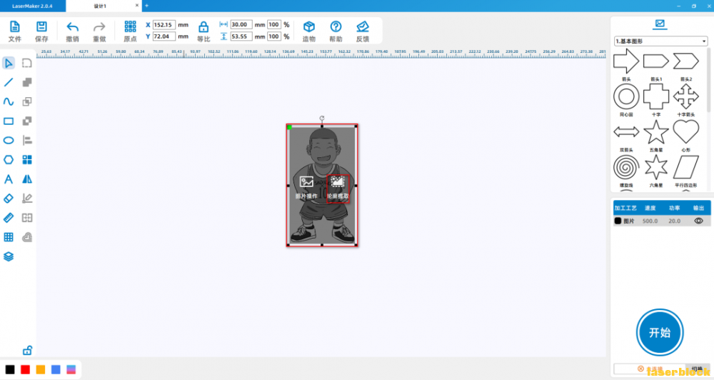

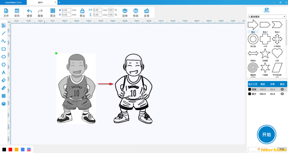

(2)选中图片“灌篮高手”,鼠标左击图形中的【轮廓提取】,并将图片和多余的图形删除只留下轮廓,如下图所示:

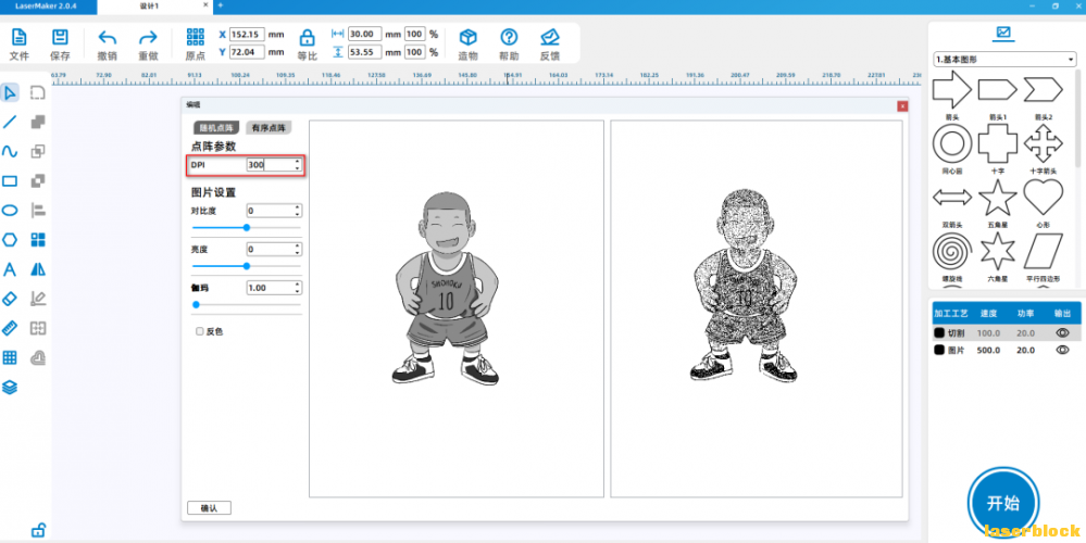

(3)选中图片“灌篮高手”,鼠标左击图形中的【图片提取】,将图片DPI改为300,使图片更清晰,如下图所示:

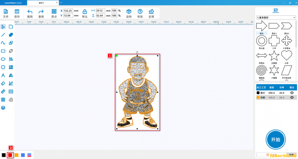

2. 激光加工

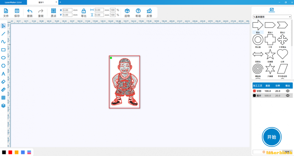

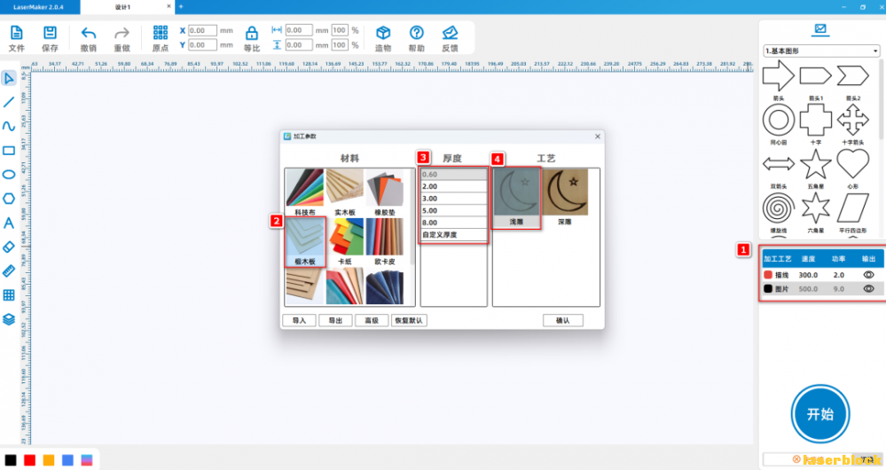

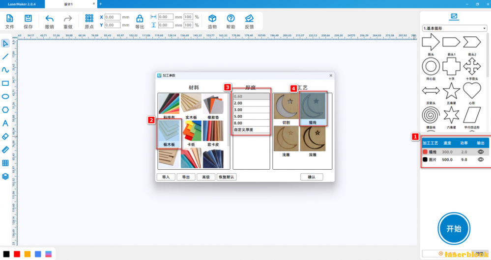

(1)选取轮廓,鼠标左击左下方的图层面板将轮廓图层改为红色,如下图所示:
(2)鼠标双击右下方【加工面板】的红色图片图层,将材料、厚度、工艺分别设置为椴木板、0.6mm、描线;鼠标双击右下方【加工面板】的黑色图片图层,将材料、厚度、工艺分别设置为椴木板、0.6mm、切割,如下图所示;

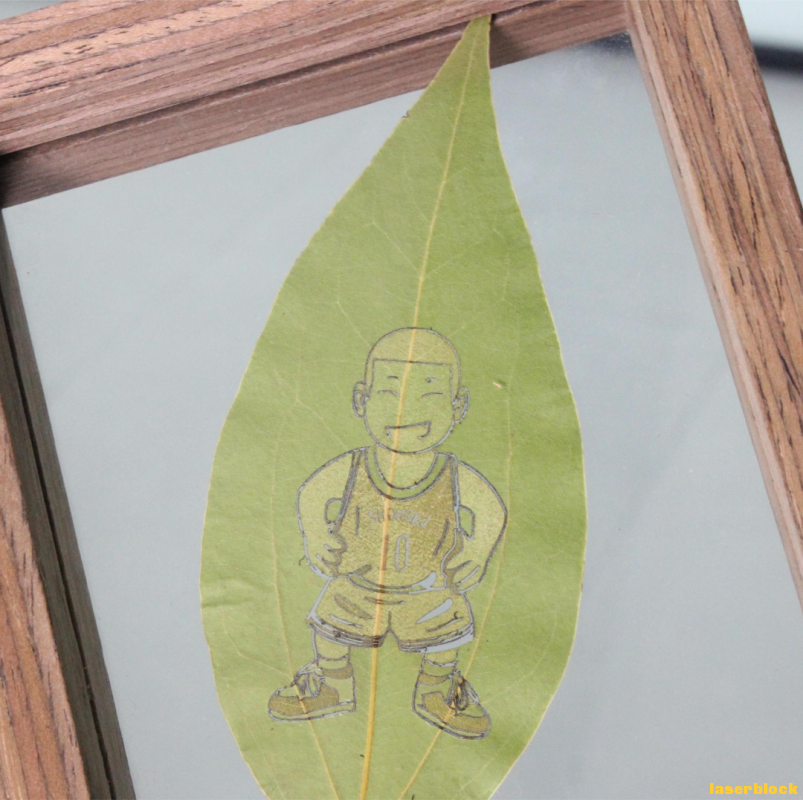

作品展示
