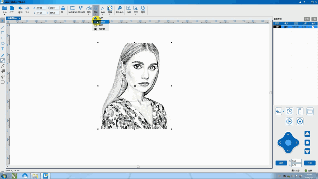

1.打开美图秀秀并把图片导入进去
2.调整图片的对比度
3.点击艺术按钮,把图片转成素描图
4.调整清晰度,加强线条轮廓,并保存
图1转成的素描图
相反,使用另一张图转成的图片则是这样的:
图片2转成的素描图
我们可以看到图1和图2这两张图片的差距悬殊,图1轮廓清晰,主体与背景颜色的对比度高,符合激光雕刻的要求,而图2轮廓模糊,主体与背景颜色的对比度不够,并不符合激光雕刻的要求。

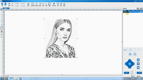

第一:调整图片分辨率为160
第二:功率设置为10%
第二:速度设置为500mm/s
第三:选择吹气可以更好的保护镜片
第五:设置DPI值为:300
下面是经过上面处理后雕刻出来的图片,我们可以看到效果是非常好的。
