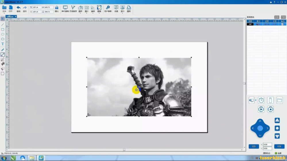

在雕刻双色板前,我们需要判断心仪的图片是否适合激光雕刻,判断的方法就是之前跟大家讲过的黑白图判断法,我们以这两张图片为例子。

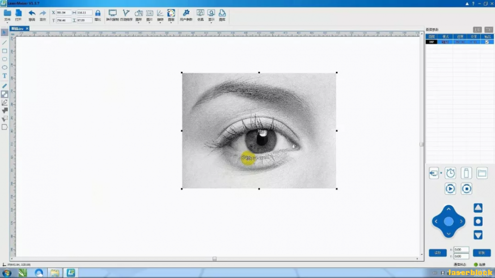

我们先把图片导入到激光软件内,软件会自动帮我们把彩图转成黑白图片。
可以看到这张图片因为没有背景的缘故,主体是非常突出的,不存在对比度高低的问题,因此它是符合激光雕刻要求的。

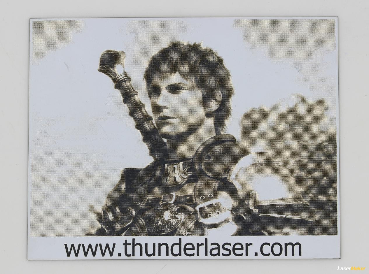

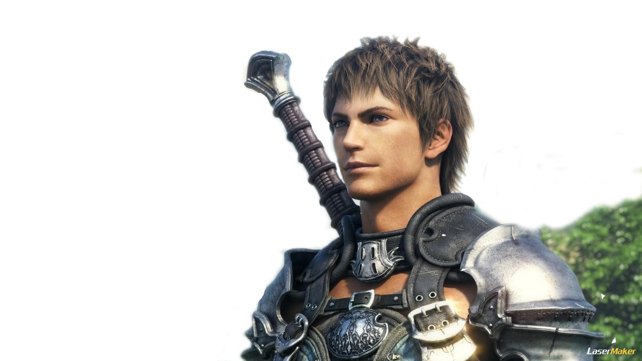

再来看下这张图片,对比度还是挺强的。但是当我们把它雕刻出来后发现,图片的整体色调偏暗,主体不够突出,这是因为对比度不够高的所导致的。
因此我们需要对图片进行处理,处理的方法就是使用到我们之前讲过的PS换背景法。(可观看激光雕刻进阶教程07)

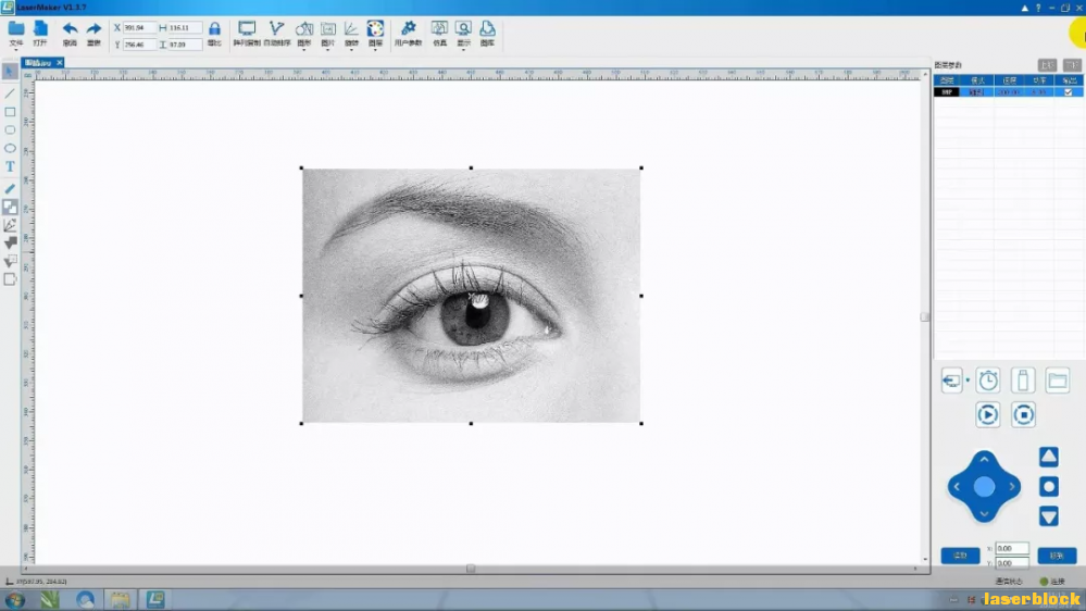

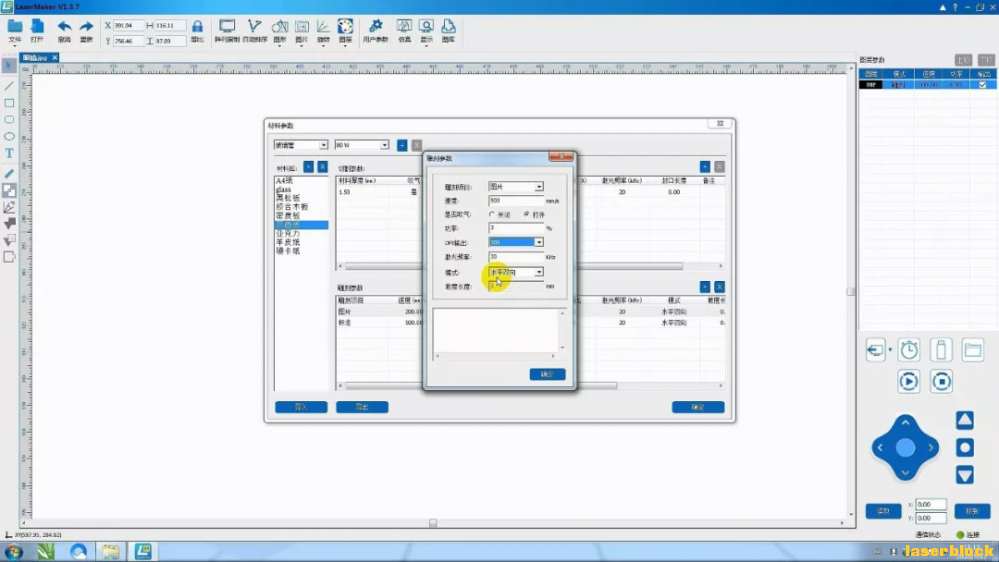

选择好雕刻的图片后,我们需要对雕刻参数进行设置。
第一:功率设置为3%(在这里给大家普及一个概念,图片雕刻的深不深,除了与功率有关之外,还和图片本身色调有关,如果图片本身的色调较深,那么即使功率比较小,雕刻出来的图片整体色调也是比较深的,反之,也一样。)
第二:雕刻速度设置500mm/s
第三:为了保护镜片,选择吹小气雕刻

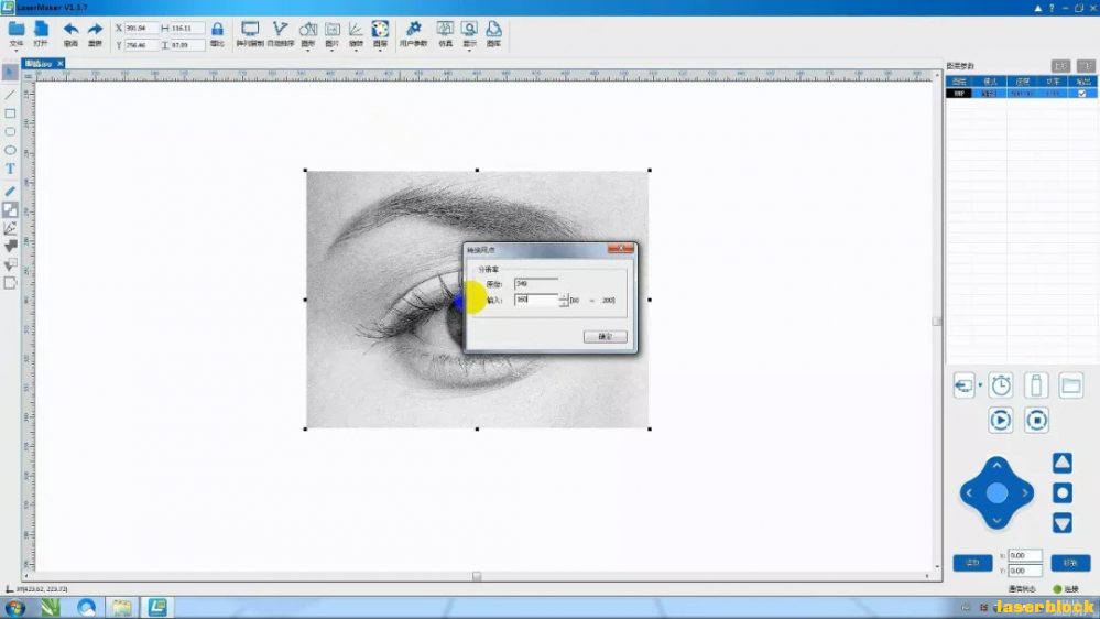

第四:为了保证雕刻的细节,DPI设置为300
第五:设置图片分辨率,输入值设置为160

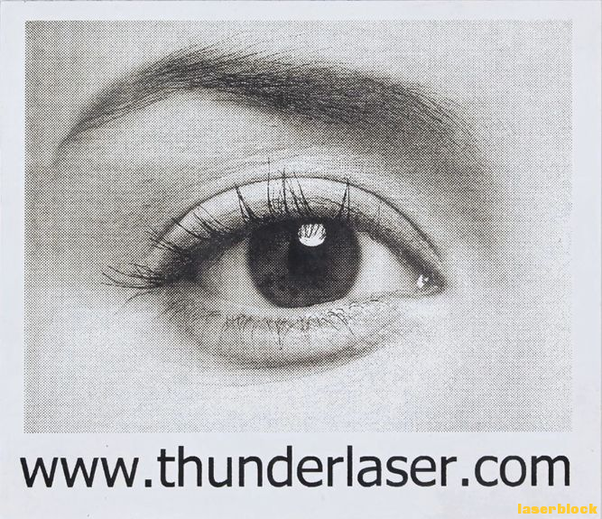

三、雕刻效果
我们可以看到雕刻出来的照片精细而稳定,有着很好的效果。
