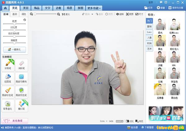

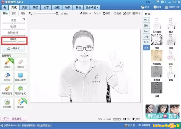

以下这张图片,是我们今天要雕刻的图片。在雕刻之前,我们需要判断图片是否能用于激光雕刻,而判断的方法就是之前跟大家讲过的素描图判断法。

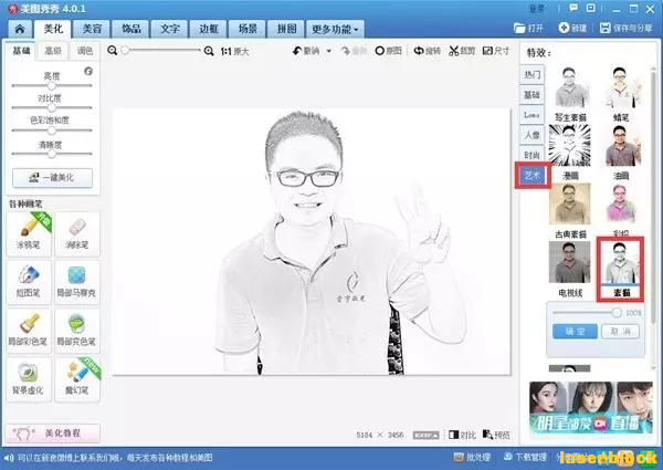

第一步:打开美图秀秀并把图片导入进去

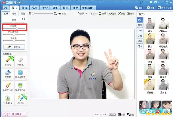

第二步:拉大图片的对比度
第三步:点击艺术按钮,把图片转成素描图
第四步:拉大清晰度,加强线条轮廓并保存

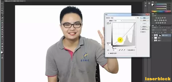

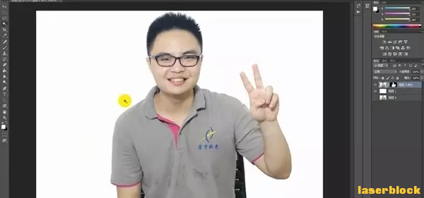

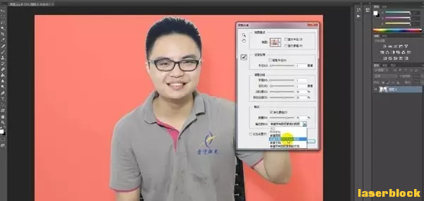

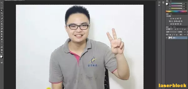

第一步:把图片导入到ps内。可以看到这是一张纯色背景的图片,所以我们可以使用魔棒工具进行抠图。

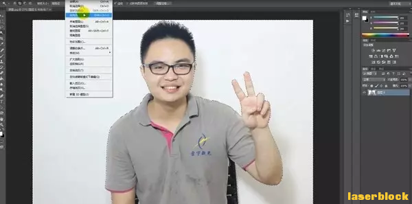

第二步:框选出背景之后,点击反选键,软件会自动帮我们选择框选住人物。
第三步:点击调整边缘键修改参数,可以使轮廓变得更加平滑。

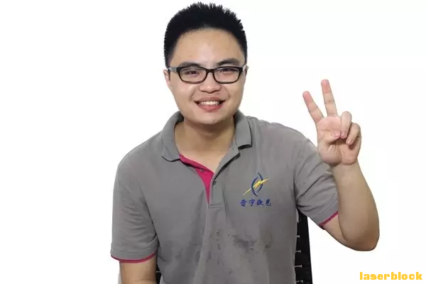

第四步:新建一个图层,并填充前景色白色
最后:找到菜单栏中的图像——调整——曲线按钮,把人物的色调调暗,我们的图片就修改完成
PS处理过的图片

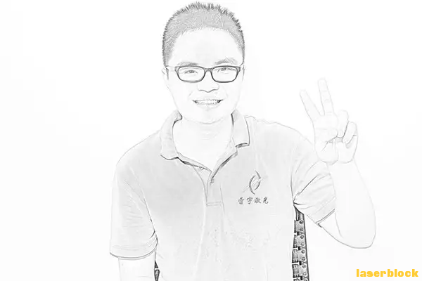

接着,再次打开美图秀秀,并把图片转成素描图,可以看到经过处理的图片对比度明显是比之前那张图片强的,符合激光雕刻的要求。

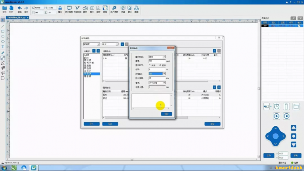

三、参数设置
处理好图片之后,我们就可以来设置激光雕刻参数了,在牛皮纸上雕刻位图整体思路是与雕刻木刻画的思路差不多的,一般情况下,只需把功率设小一点即可。
第一:功率设置为6%
第二:速度设置为500mm/s
第三:选择吹气雕刻
第四:DPI设置为300

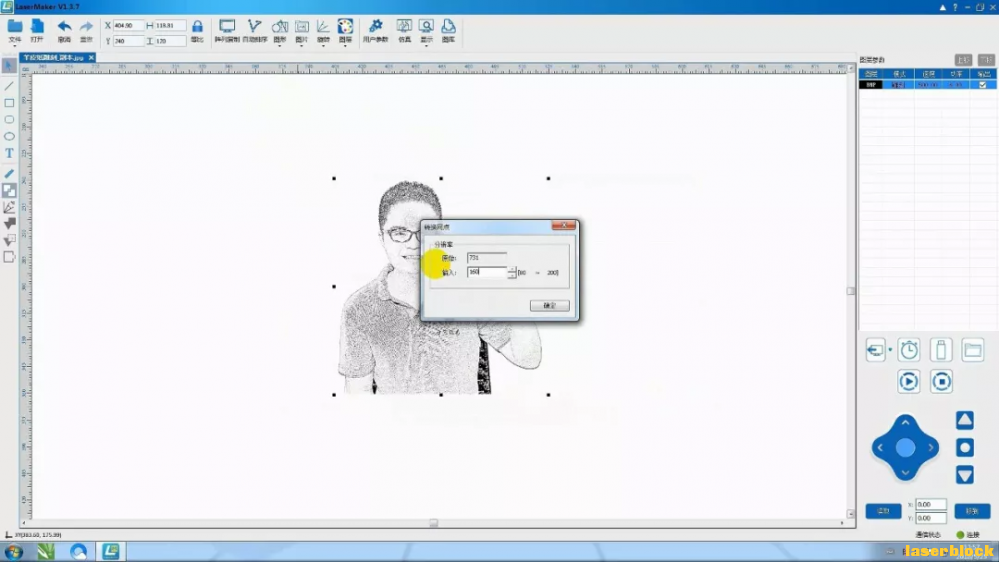

第五:设置图片分辨率,输入值设置为160
四、总结

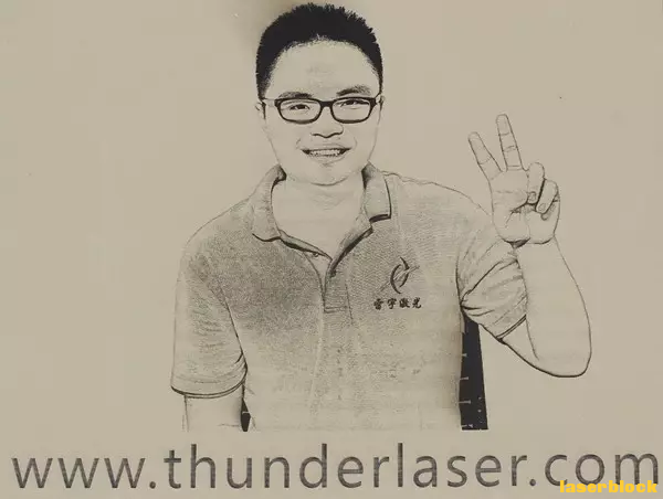

这张图片就是经过以上步骤雕刻出来的,不难看出牛皮纸的雕刻质感是有点类似我们的速写画一般。
