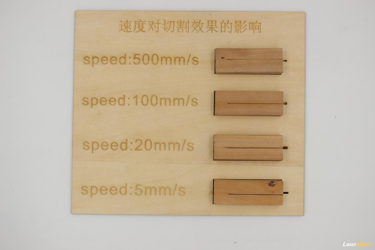

说到速度,或许很多人并不知道速度的变化有什么作用,也不知道速度的快慢是否直接影响着切割效果的好与坏,下面我们先通过切割效果来对比和分析速度的变化到底是怎样。

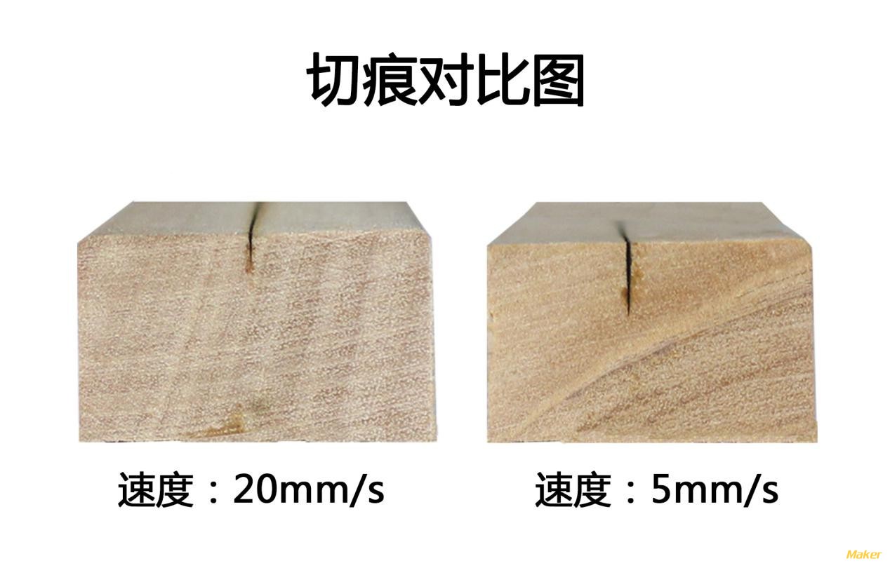

可以看到,我们恒定功率改变速度时,切割效果会随着速度的减慢而越来越深。

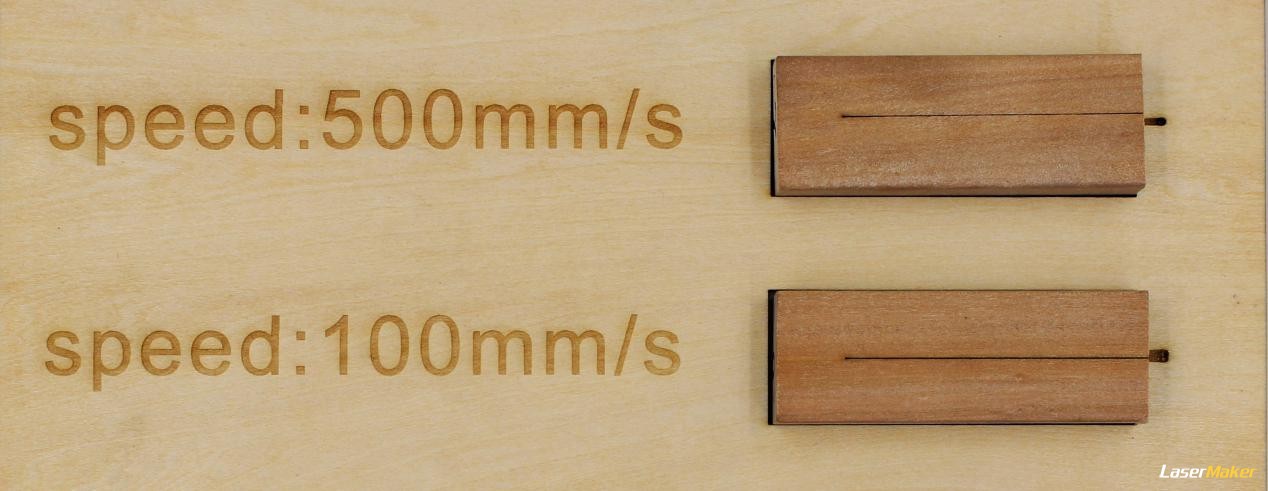

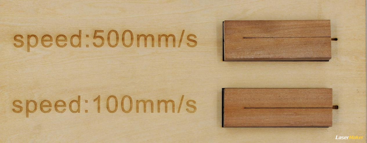

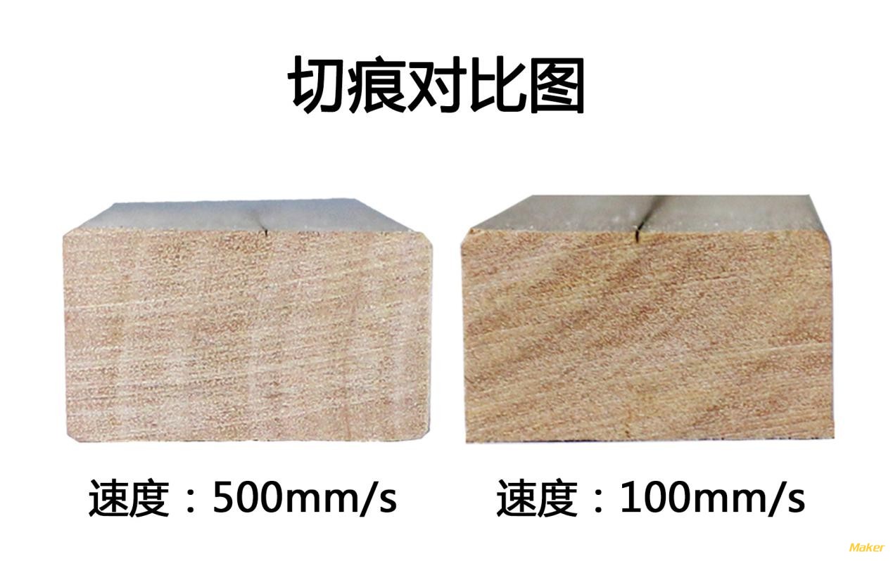

当速度为500mm/s和100mm/s时,木块是没有被切透的,切缝比较窄,而且切痕是较浅的。

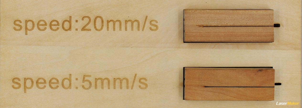

当速度为20mm/s和5mm/s时,木块也还是没有被切透的,但是可以明显观察到有很大的区别,相比上面,这里测试的切缝比较宽,切痕较深,而且切割出来的木头边缘颜色更深。
