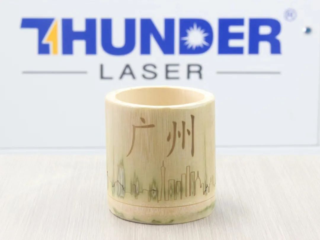

Fertigprodukte zeigen

Wenn wir den Herstellungsprozess dieser Instanz abschließen, lernen wirLaserMakerSoftware 【Kontur Extraktion】 Zeichnungswerkzeug Verwendung, lernen Sie die Verwendung der Drehachse, Zeichnung Modellierung ist nicht schwierig, alle müssen mehr versuchen, mehr Übung Oh!
