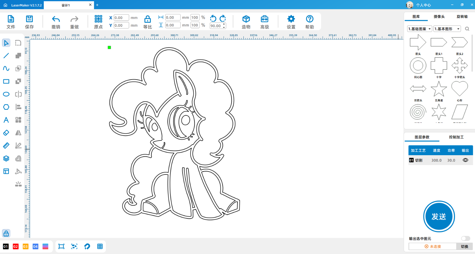

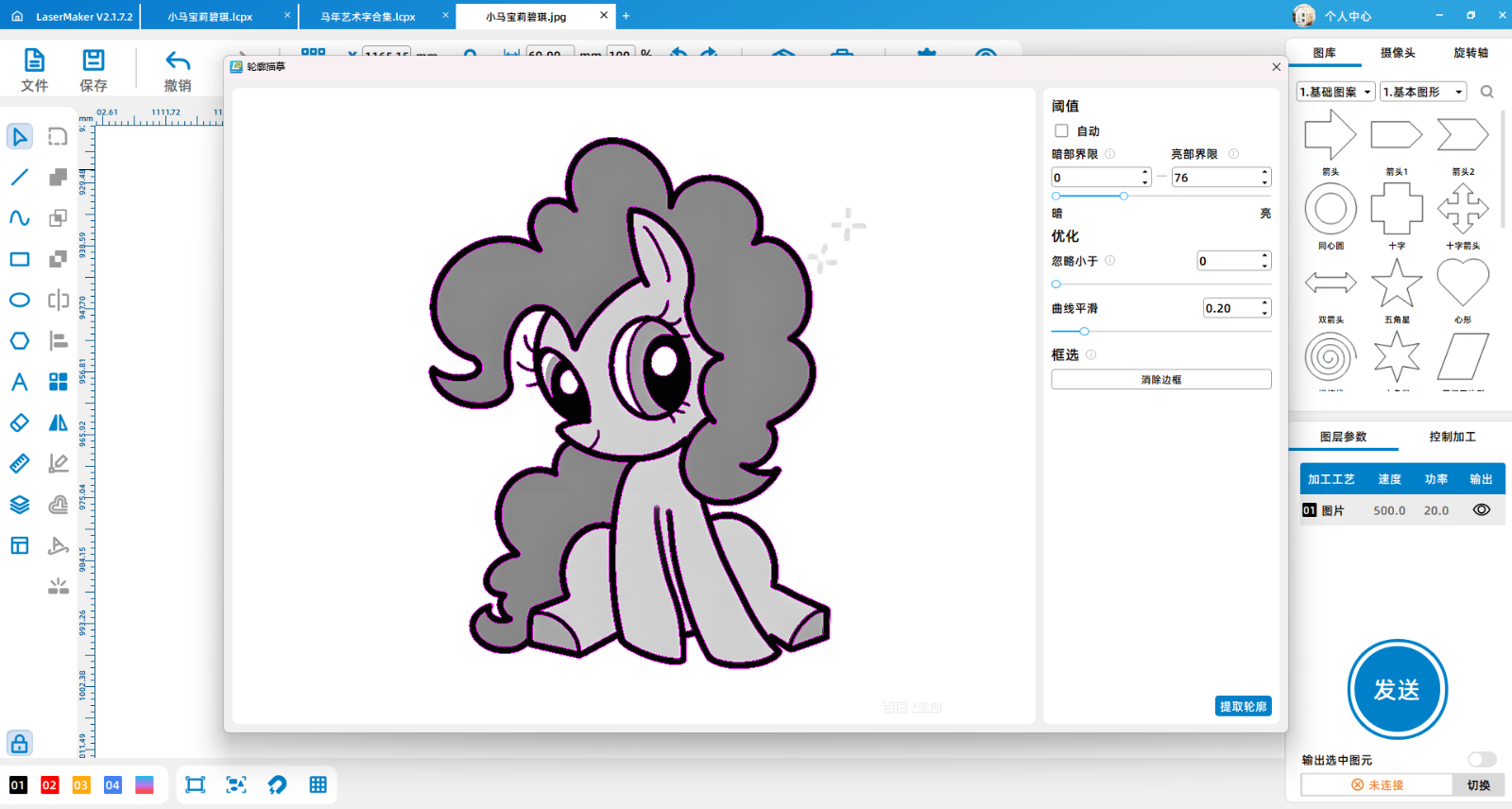

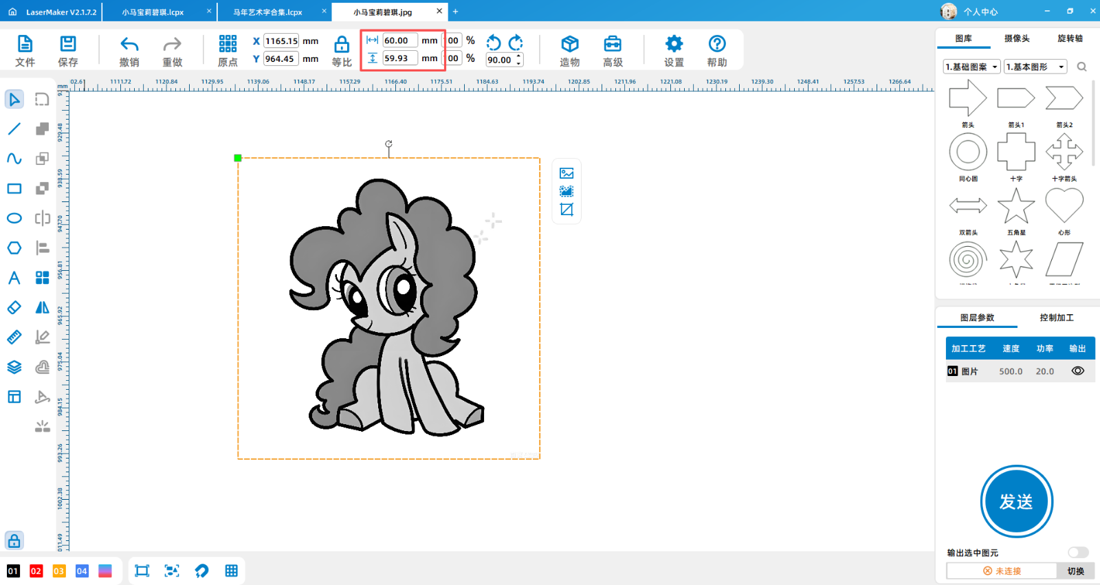

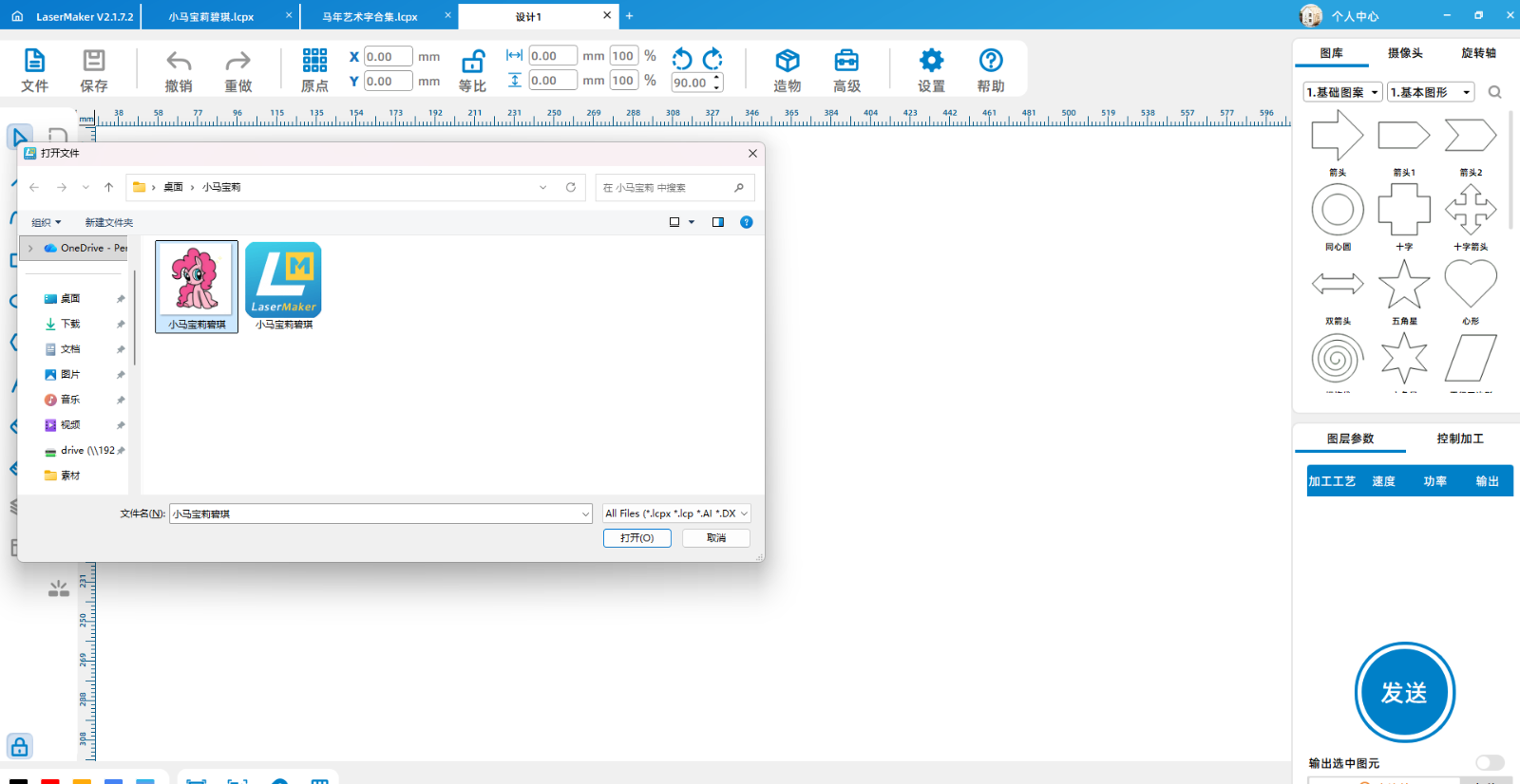

1Öffnen.LaserMakerSoftware, klicken Sie auf Dateien, importieren Sie Bilder, ändern Sie die Bildgröße

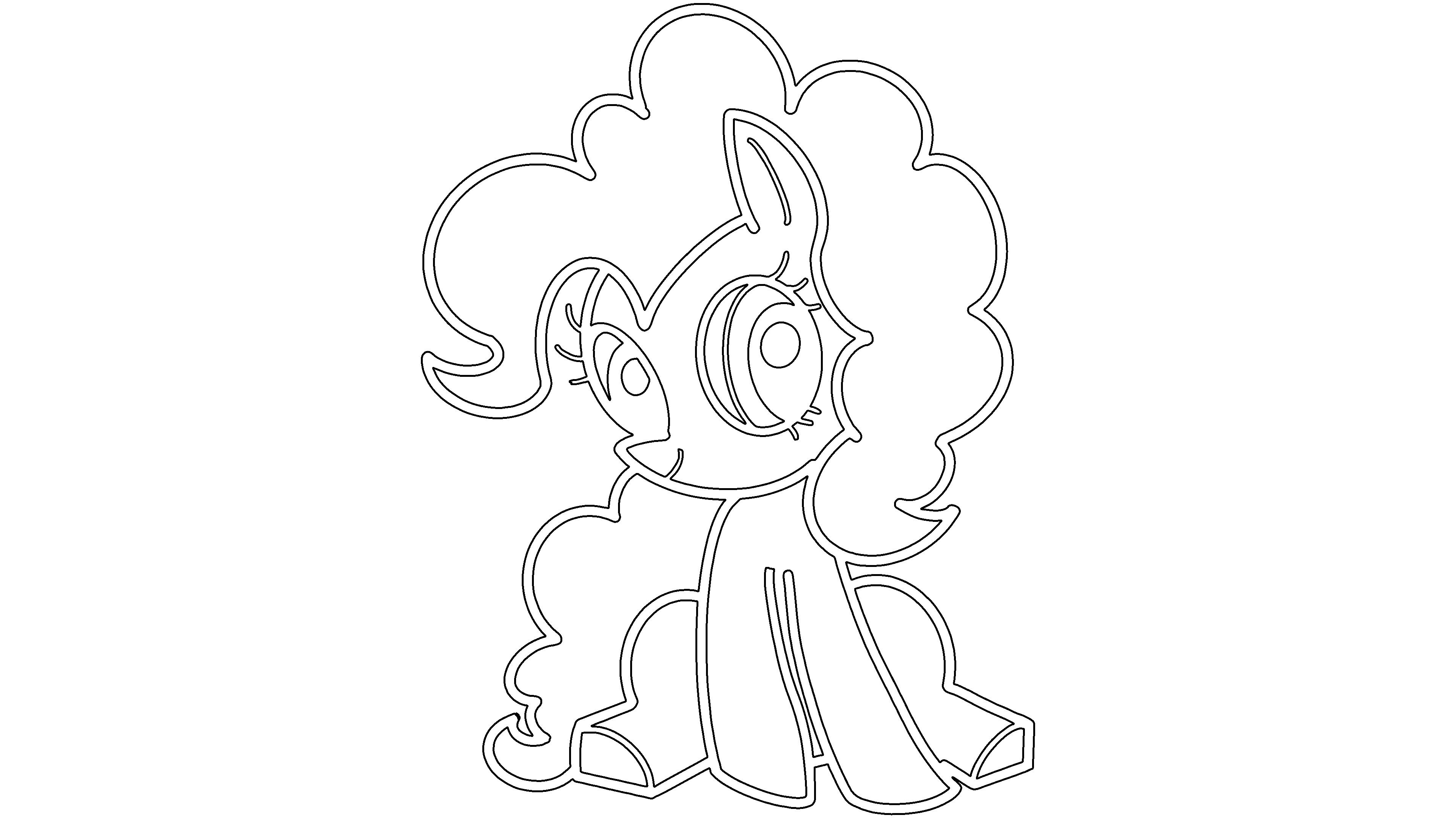

2Klicken Sie auf die Kontur-Extraktion in der rechten oberen Ecke des Bildes, um die Kontur des Bildes zu extrahieren
3Nach dem Extrahieren des Kontours löschen Sie das Originalbild, überprüfen Sie das extrahierte Kontur und optimieren Sie die Grafik

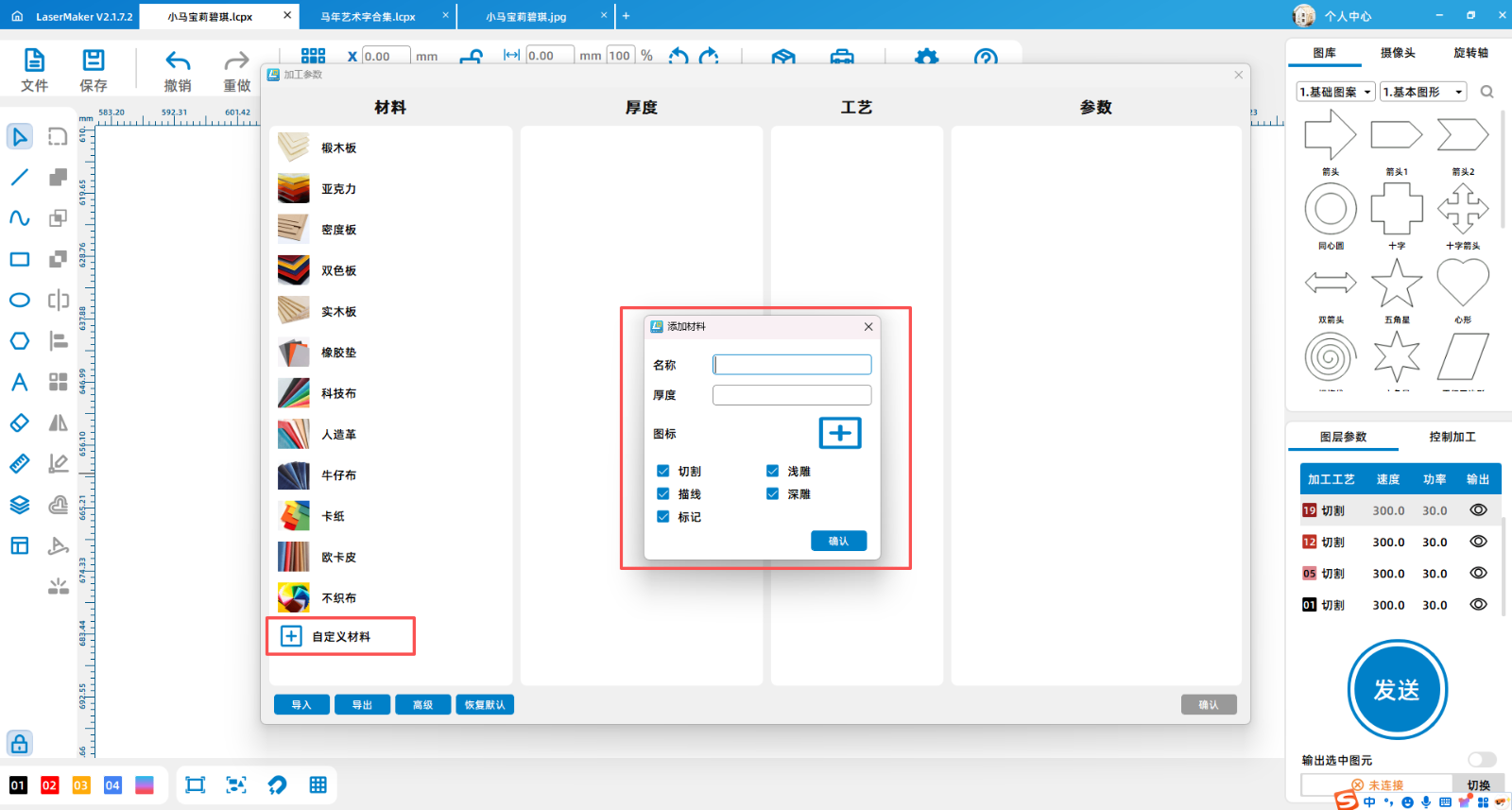

4Hinzufügen von nicht gewebten Materialien zum benutzerdefinierten Material

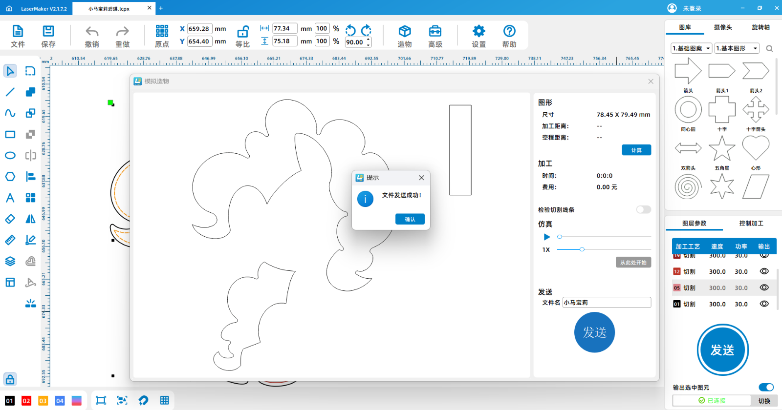

5Abhängig von der nicht gewebten Farbe und der Grafik des Designs können die Bearbeitungsschichten verschiedener Farben für die individuelle Bearbeitung eingestellt werden.
6Um den Schlüsselanhänger zu erleichtern, muss ein Rechteck hinzugefügt werden, um einen Haken zu machen
Bearbeitungsprozess

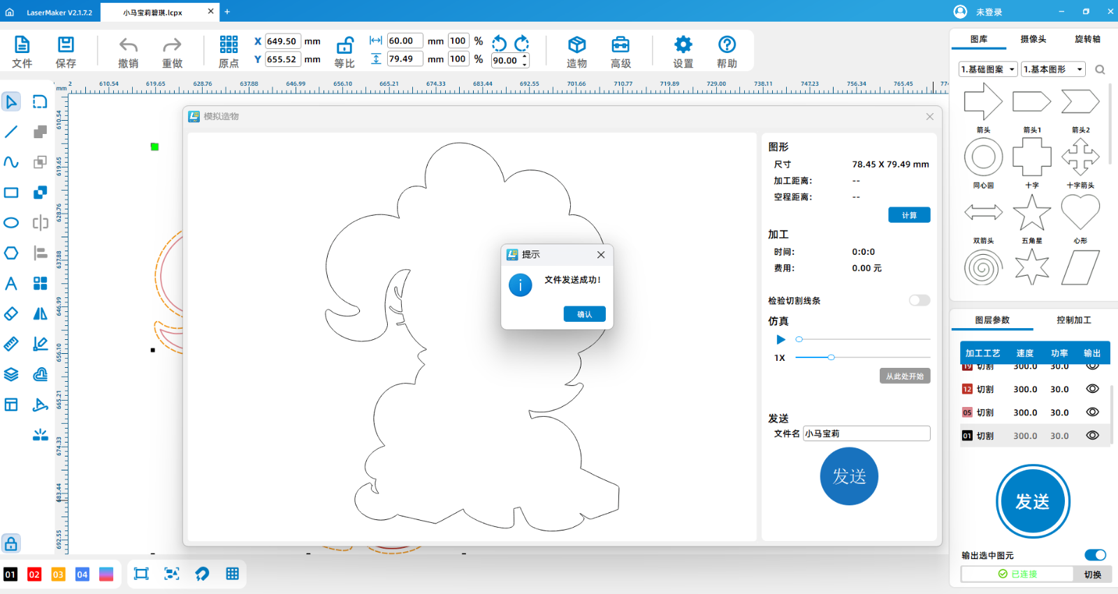

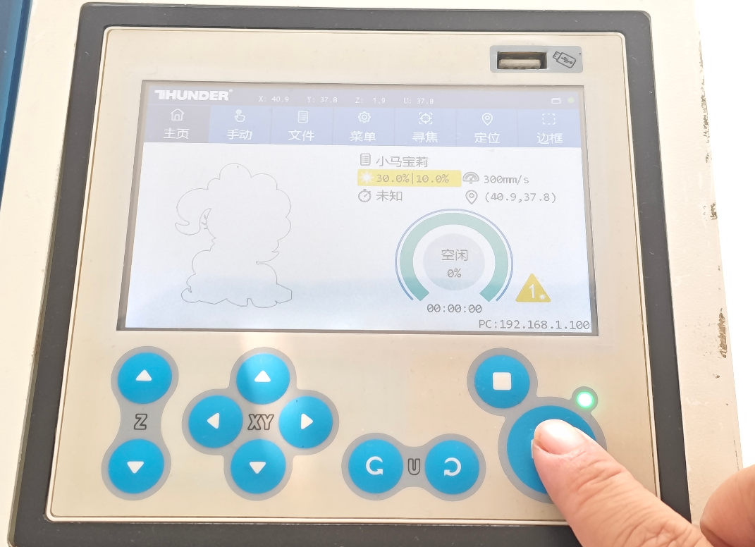

1Nach erfolgreicher Verbindung des Geräts senden Sie Zeichnungen nach verschiedenen Schichten an das Gerät

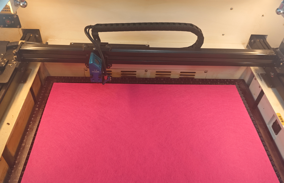

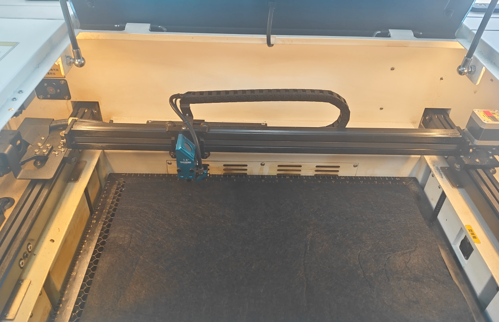

2Abhängig von den verschiedenen Schichten werden verschiedene Farben des Nichtgewebes getrennt gelegt.

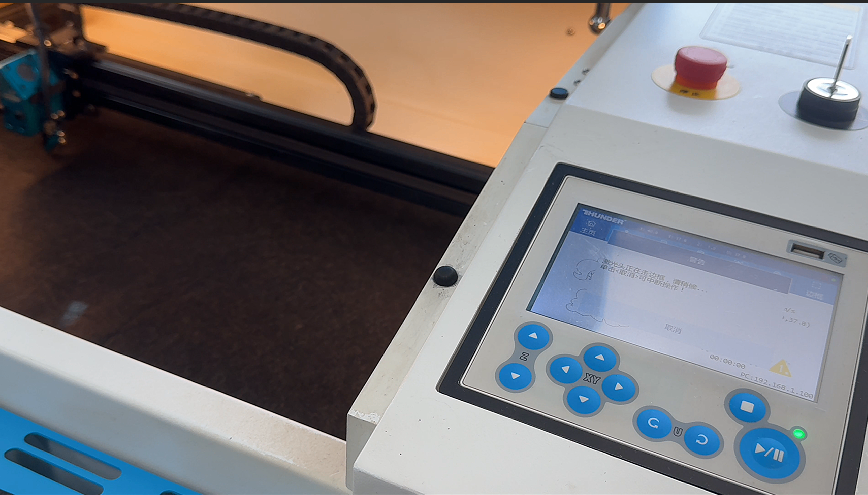

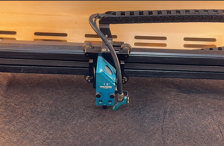

3Konzentrieren Sie sich auf das Material
4Positionierung des Bearbeitungsmaterials
5Stellen Sie sicher, dass die Bearbeitung nach einer fehlerfreien Einstellung beginnen kann

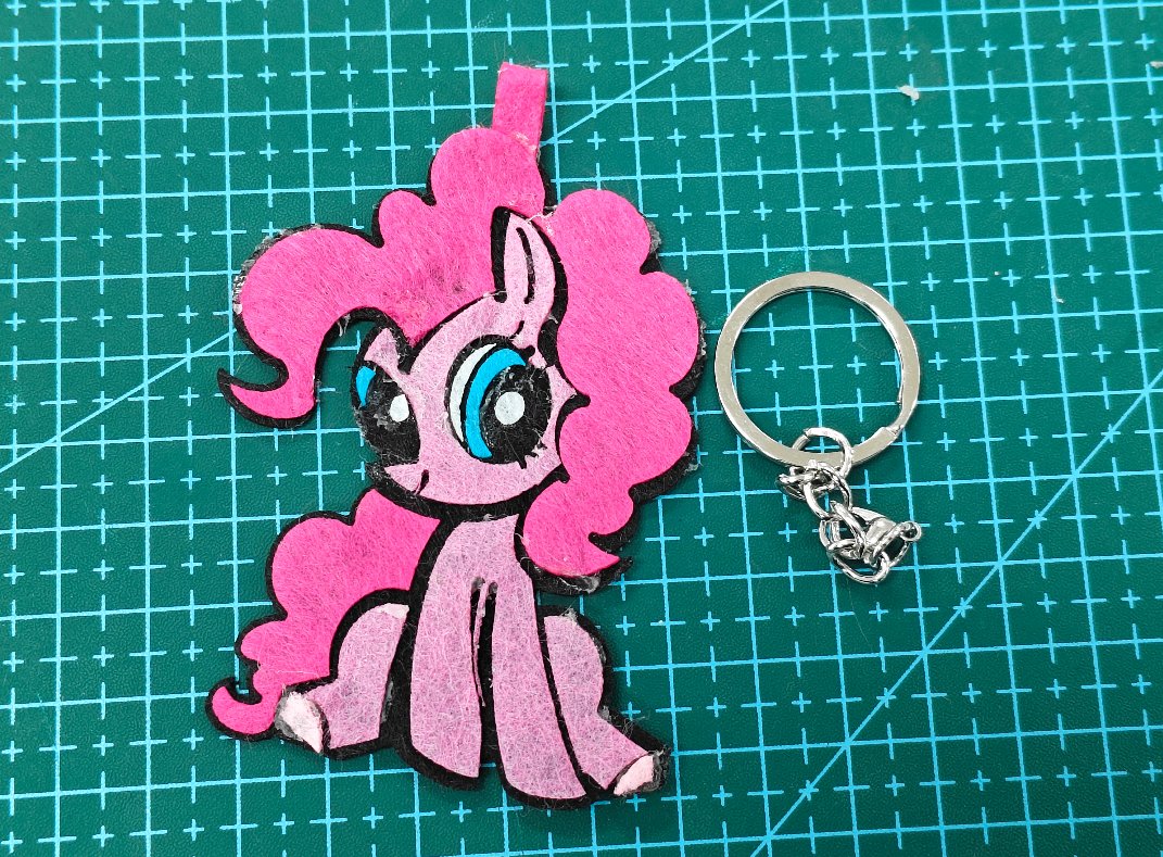

Fertigprodukt Montage

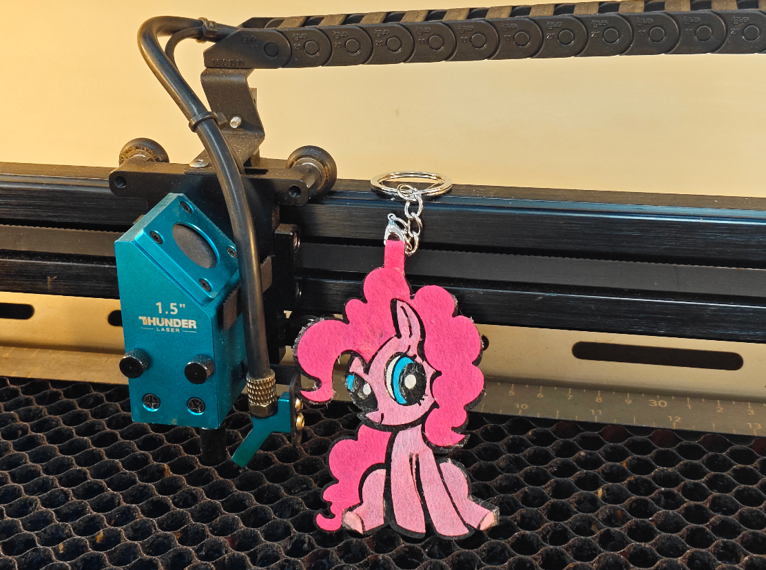

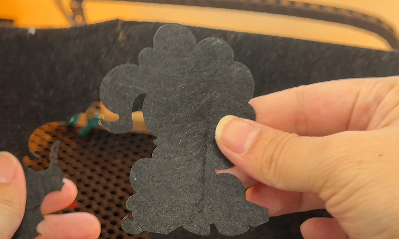

1Nach Fertigstellung des Bearbeitungsteils entfernen
2Verwenden Sie Schmelzkleber, um die Teile miteinander zu verbinden
3Schlüsselanhänger, fertiges Produkt
