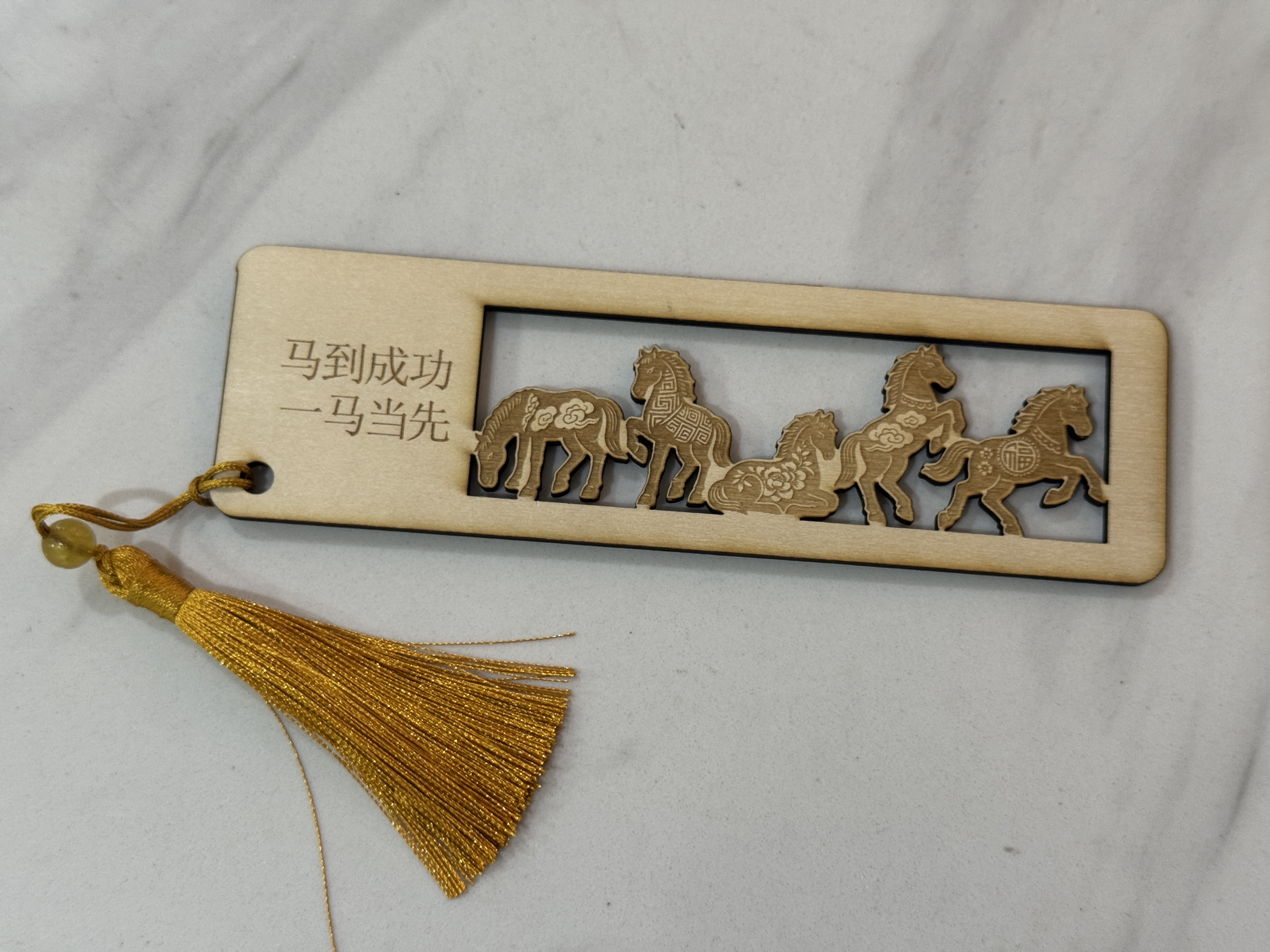

这是一款专为马年打造的激光雕刻书签。以 “五马奔腾” 为核心雕刻图案,结合 “马到成功、一马当先” 的吉祥寓意,镂空的骏马姿态矫健、栩栩如生,搭配雅致的金色流苏,既是阅读时的美好陪伴,也是传递祝福的新春文创。

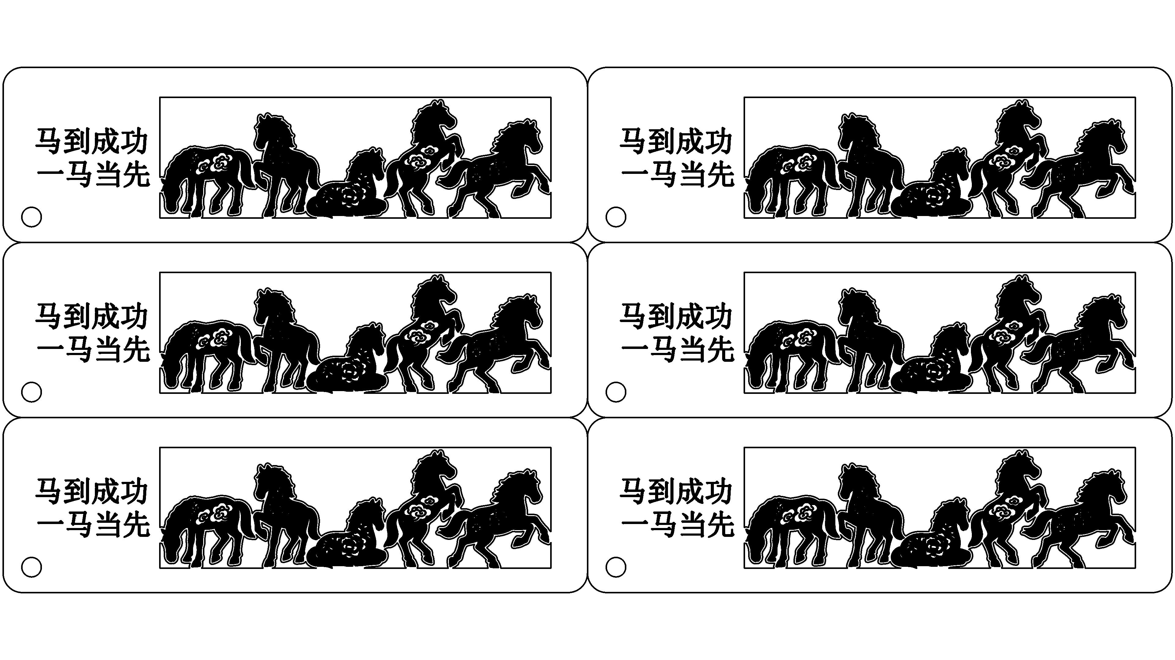

设计过程
1、点击矩形工具,画一个长150mm,宽45mm的矩形
2、选择圆角工具,半径为5mm,把四个角设置为圆角
3、打开LaserMaker软件,点击文件,导入图片
4、点击图片右上角轮廓提取功能,提取图片的轮廓,提取轮廓后,删除原图
5、轮廓提取成功后,检查提取的图形,删掉一些不需要的东西,检查轮廓,利用橡皮擦工具和线段工具,优化图形
6、点击所有马的图形外轮廓,选择偏移曲线,向外偏移
7、选择所有马的外轮廓,点击并集工具
8、框选整个图形,添加图层为浅雕工艺
9、点击图形外轮廓,添加图层为切割工艺
10、选择矩形工具,再画一个矩形,调整合适的大小与图案连接。
11、点击马的图形,选择差集工具
12、点击文字工具,添加文字
13、设置图层的加工参数
14、点击阵列工具,批量生成多个相同的图形
加工过程
1、设备连接成功后,发送图纸到设备
2、放入加工材料,因为木板不平整,需要利用磁铁对加工材料进行固定压平
3、对材料进行聚焦
4、对加工材料进行定位
5、确保设置无误后,即可开始加工
成品组装
1、加工完成后,取下加工零件
2、把流苏配件装上去
3、成品完成
