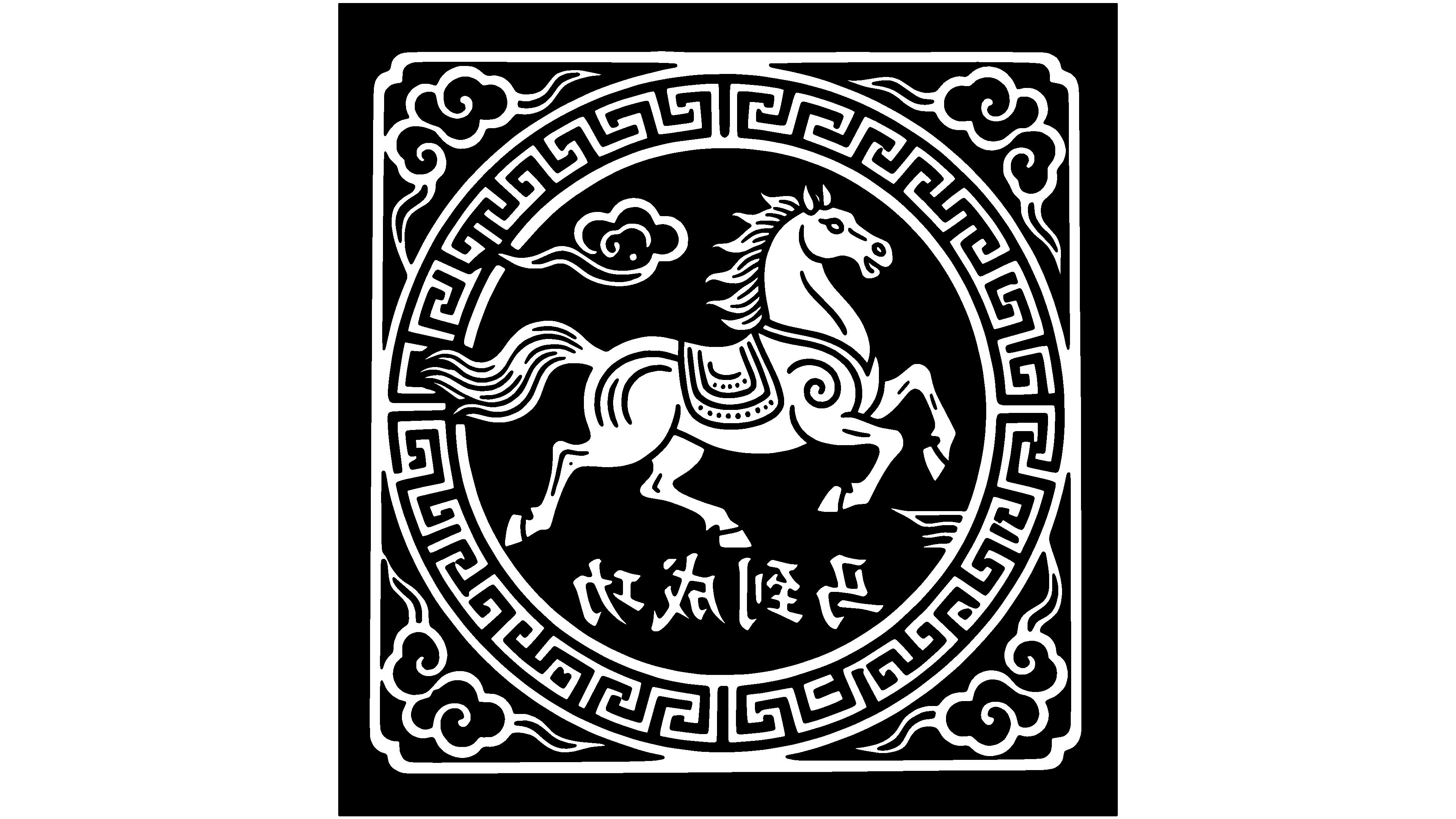

1、打开LaserMaker软件,点击文件,导入图片
2、点击图片右上角轮廓提取功能,提取图片的轮廓,提取轮廓后,删除原图
3、框选整个图形,添加图层为浅雕工艺
4、点击矩形工具,在图形外面添加一个矩形
5、点击刚画好的矩形,添加图层为切割工艺
6、框选整个图形,调整图形的大小
7、点击镜像工具,把图形进行镜像处理
8、设置图层的加工参数

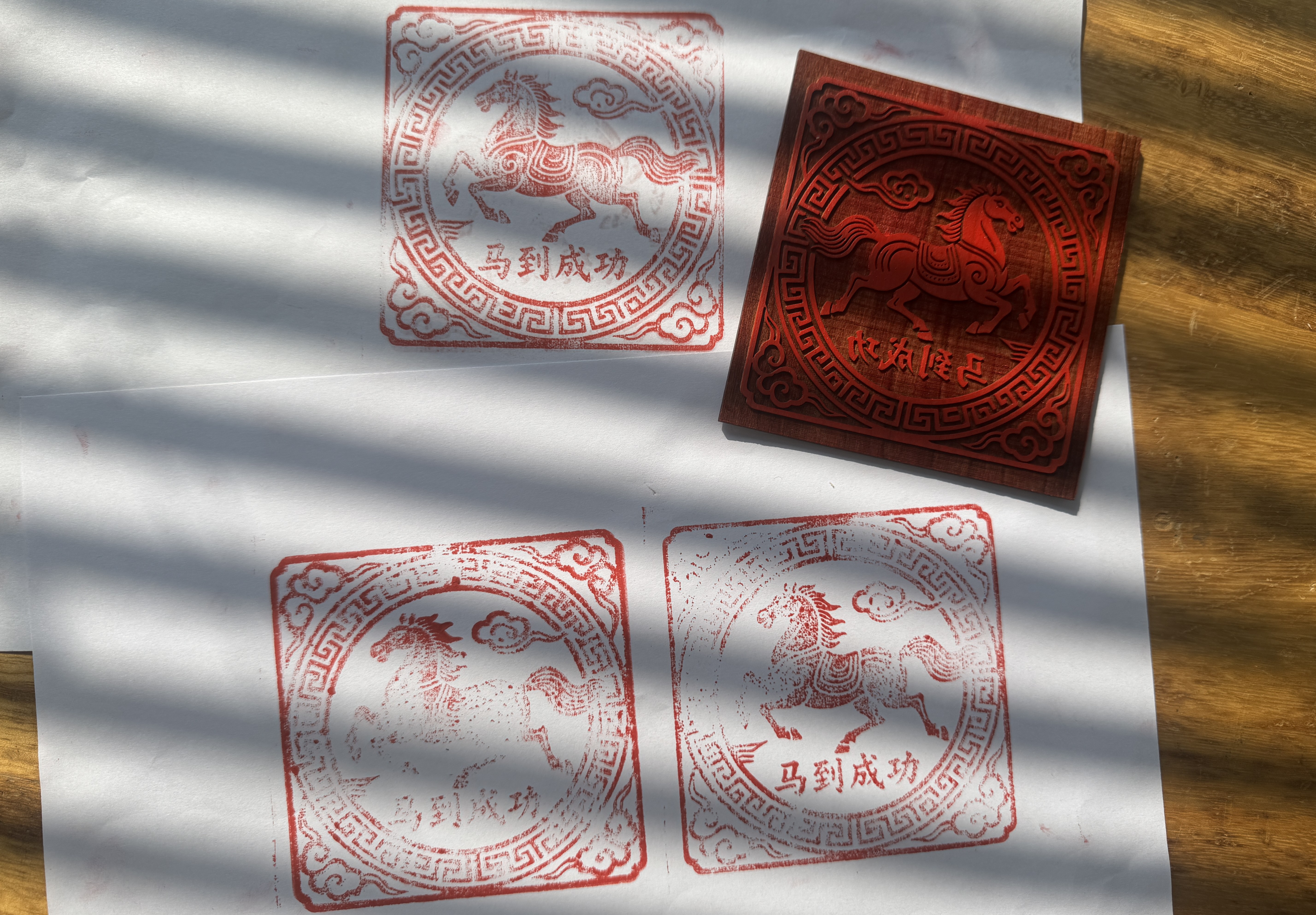

成品组装
1、加工完成后,取下加工零件
2、用清水清洗加工的灰尘
3、把印泥印在图案上
4、盖在纸上,成品完成
