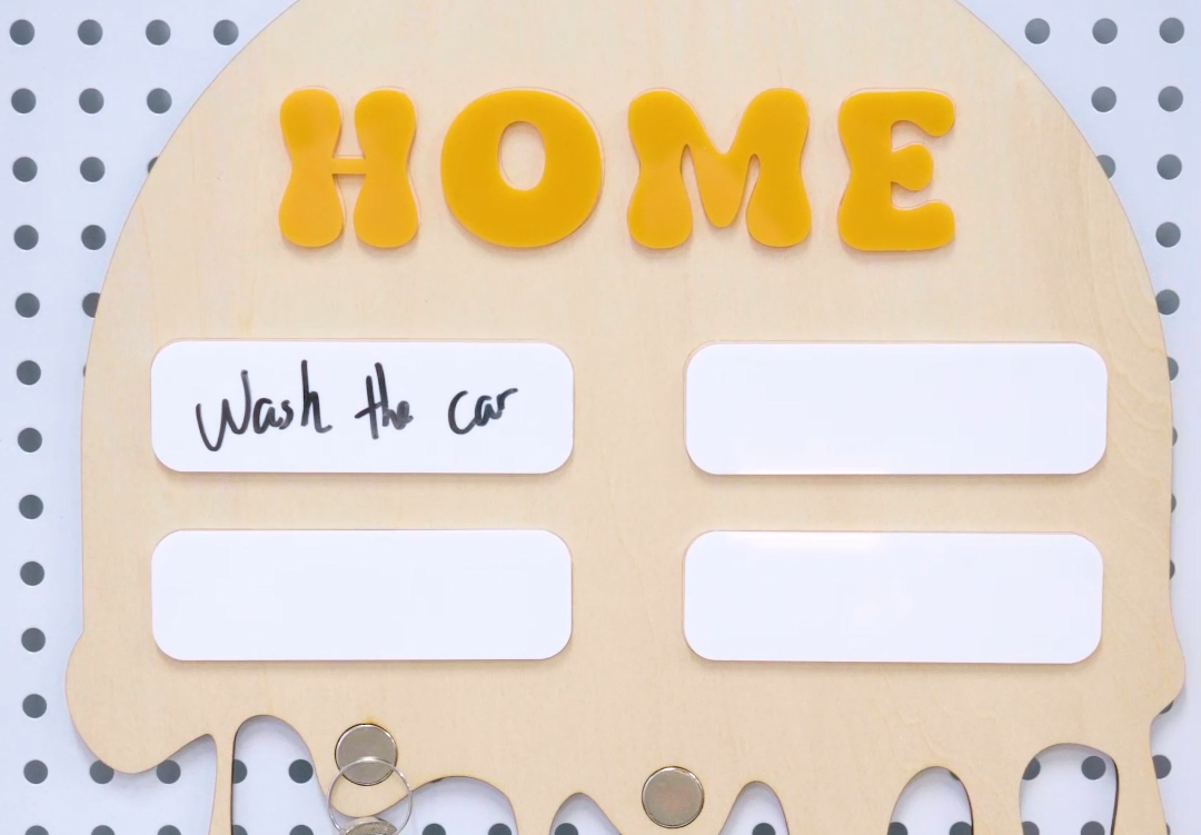

设计理念:
本作品以 “家的温暖与秩序” 为核心设计理念,采用激光切割工艺打造,将功能性与美学感完美融合。
整体造型以圆润的半圆为基底,搭配灵动的融滴状挂臂,既弱化了木质的生硬感,又赋予作品流动的艺术气息;顶部醒目的 “HOME” 立体字母,直接点明家居属性,传递出归家的治愈感。

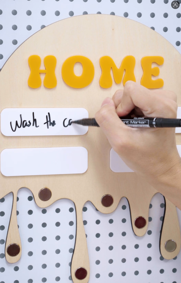

板面预留可擦写留言区,可记录待办事项、温馨提示,搭配多组金属挂钩,实现钥匙、门禁卡等小物件的有序收纳,解决居家物品杂乱的痛点。

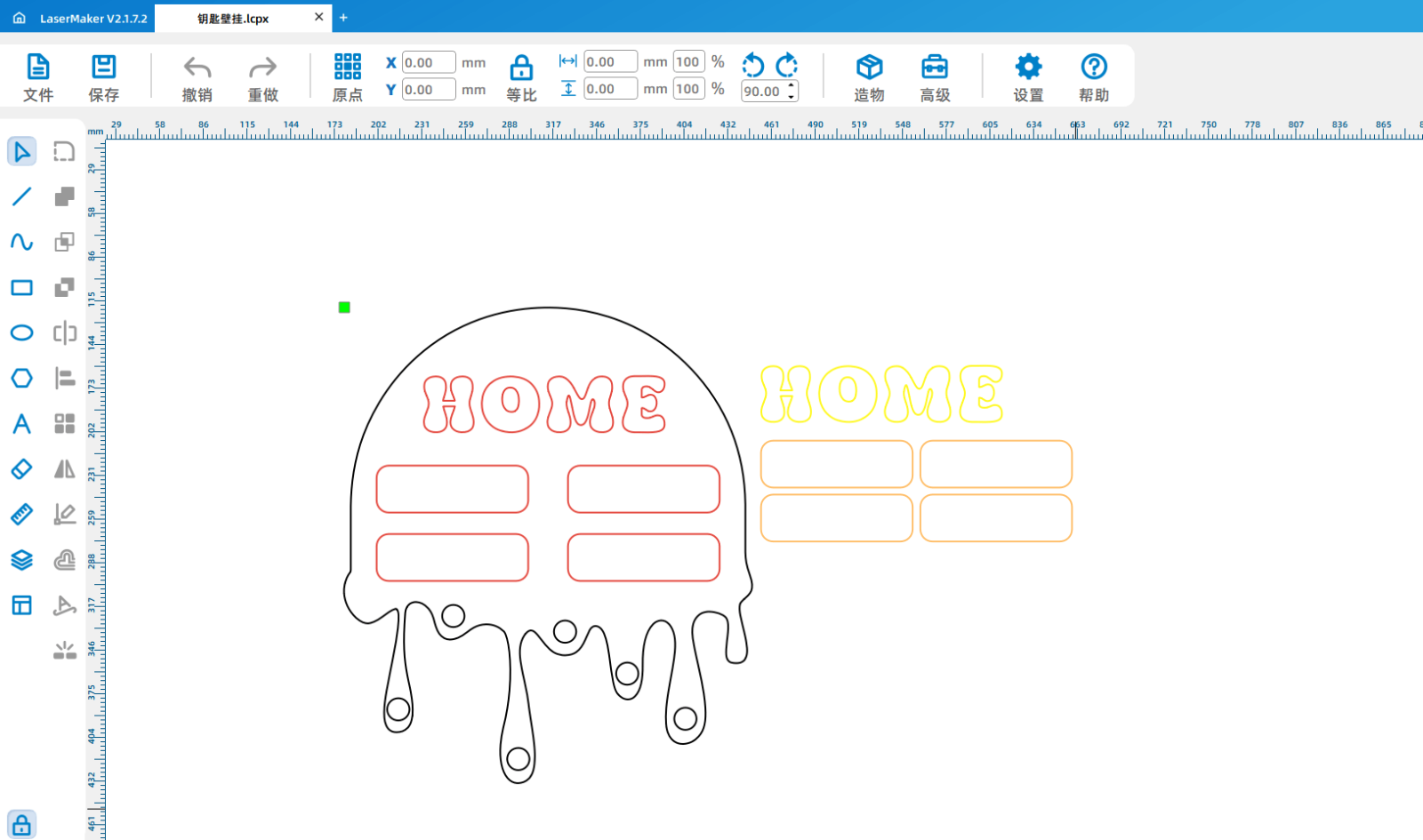

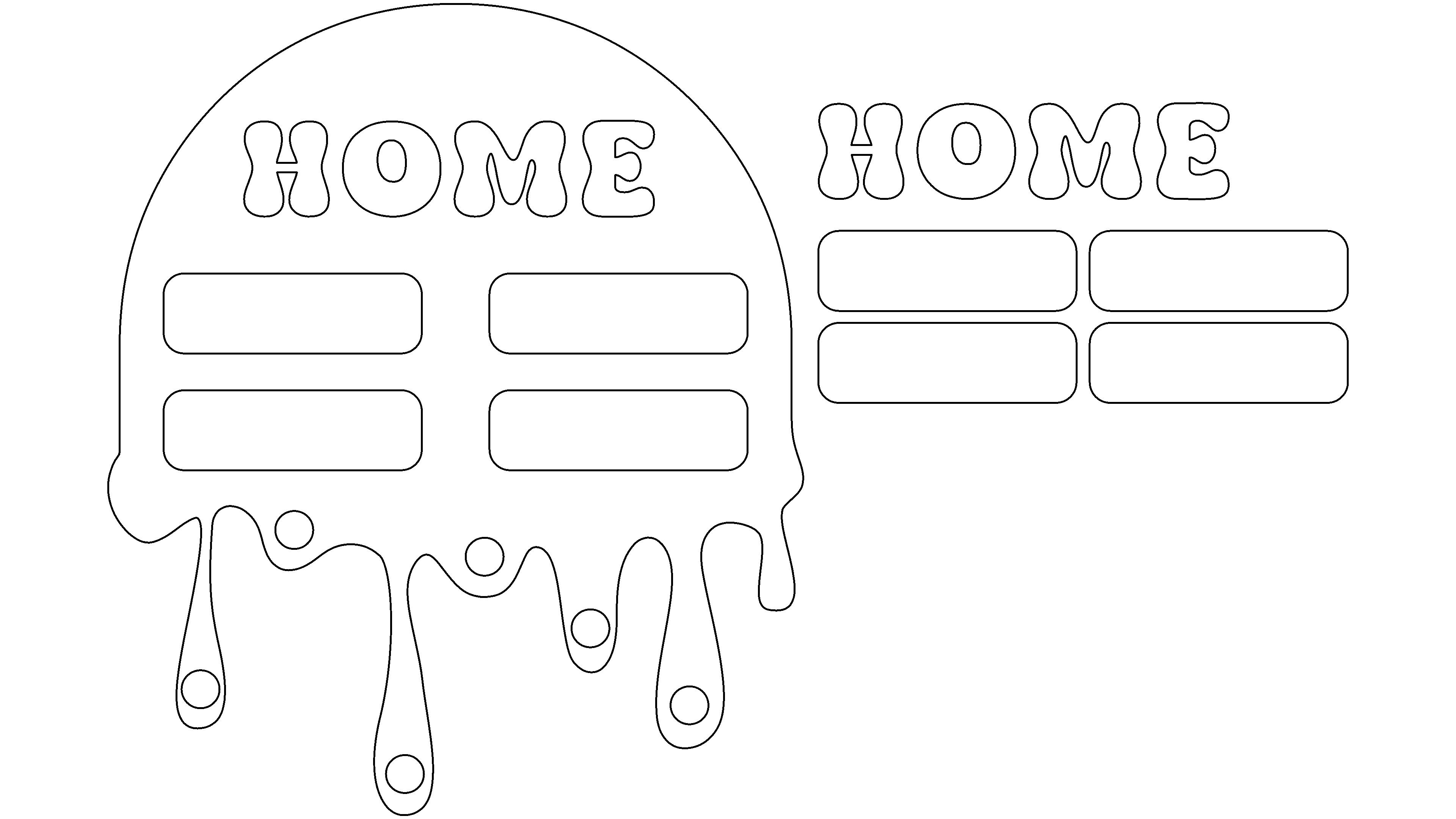

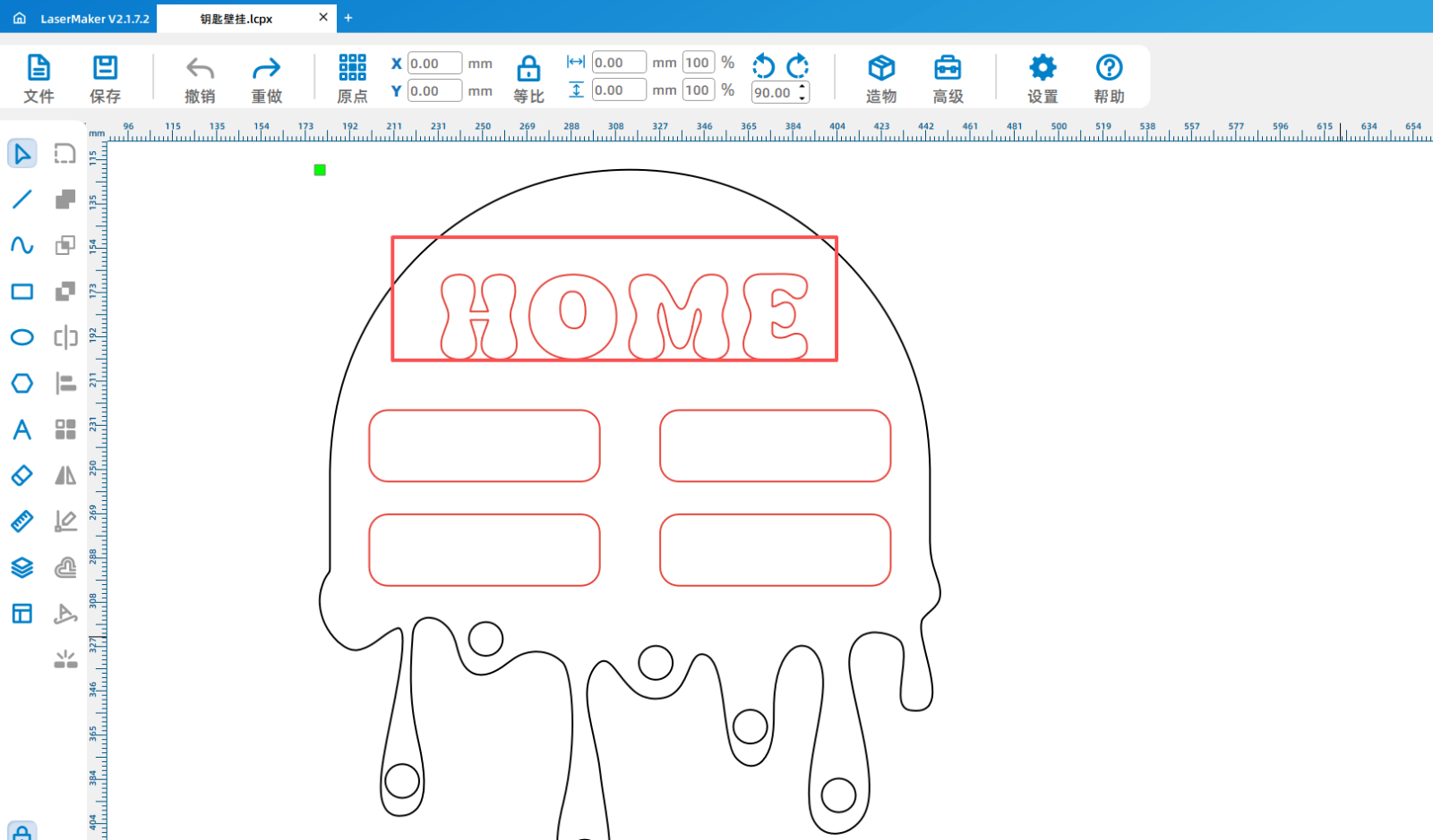

1、使用画图工具,绘制整体外观图形,使用圆形工具,绘制多个大小一致的圆形,设置为切割图层。

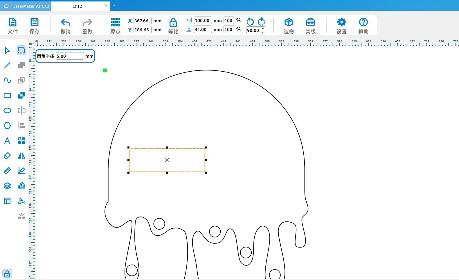

2、  使用矩形工具,画一个矩形,使用圆角工具,使矩形的边角边圆滑,设置为描线图层。

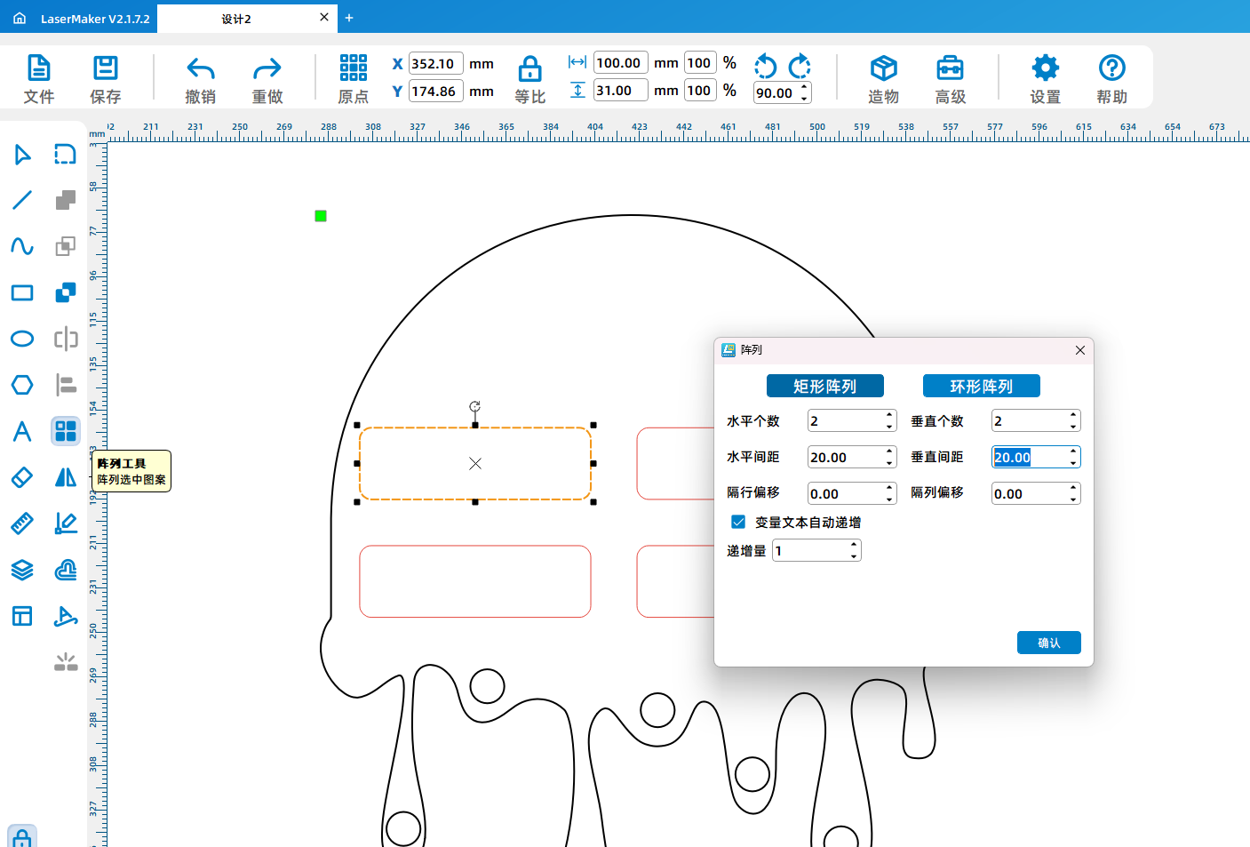

3、  使用阵列工具,生成多个一样的图形
4、  可任意添加文字/图案等素材,同样设置成描线工艺
5、  再复制一份图案,单独添加2个新的图层,设置成切割工艺

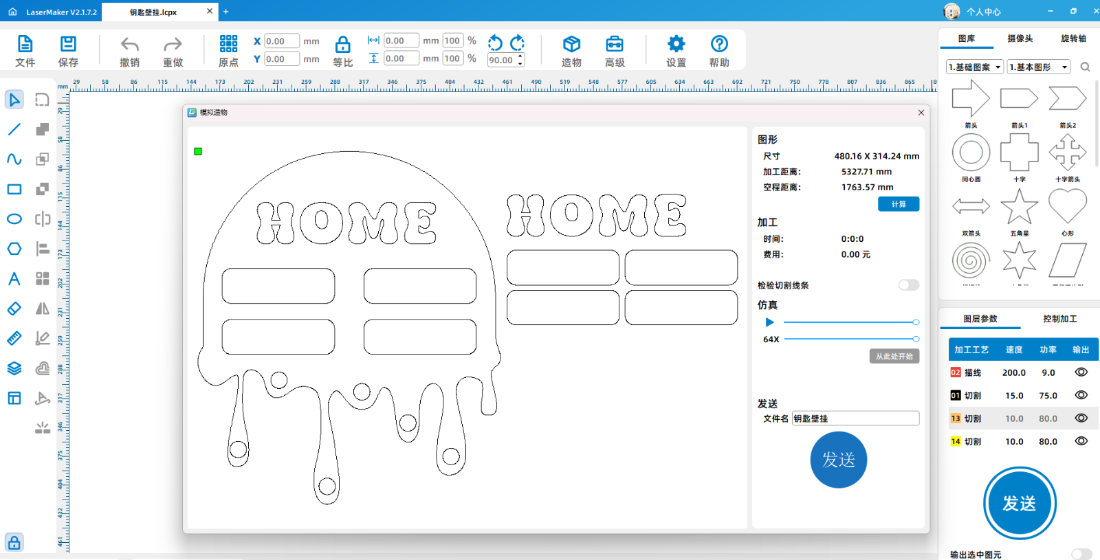

6、  设置加工参数

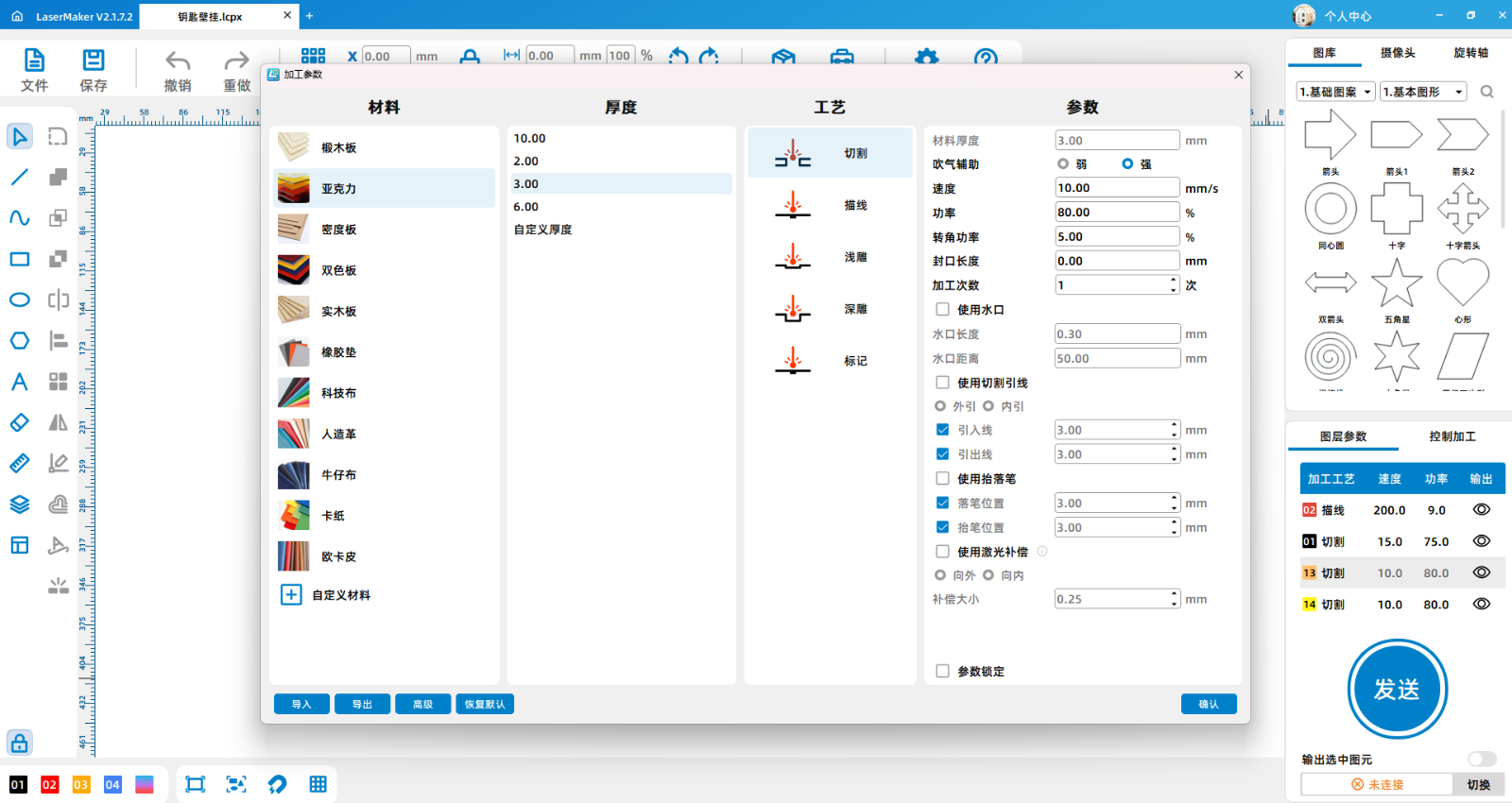

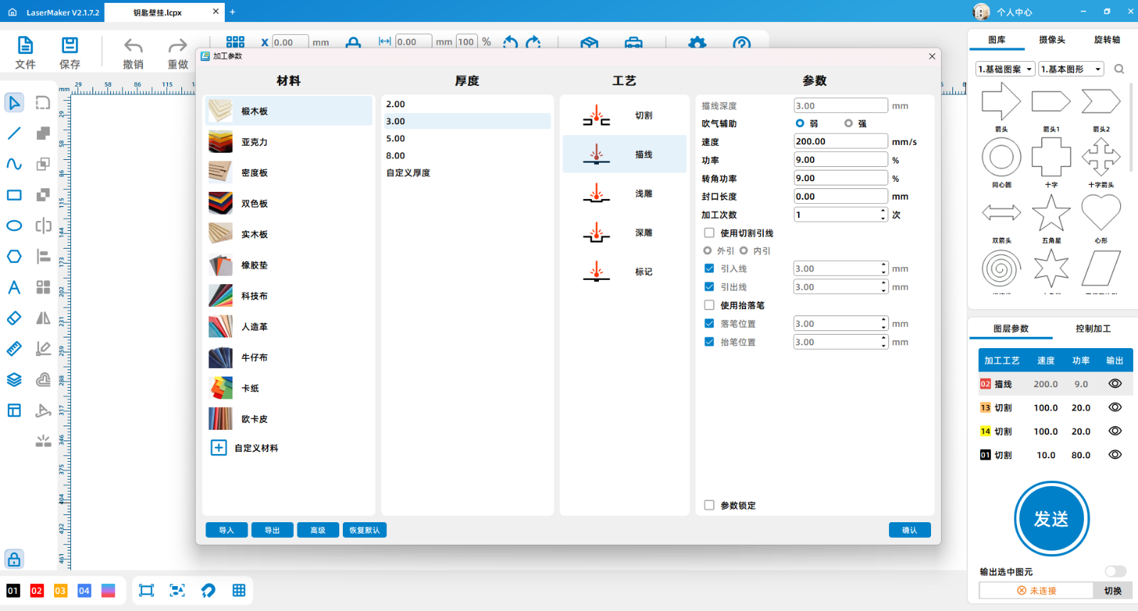

(1)鼠标左键双击红色描线图层,选择椴木板,3mm,描线,设置加工参数:速度为200,功率为9,弱吹。
(2)鼠标左键双击黑色图层,选择椴木板,3mm,切割,设置加工参数:速度为15,功率为75,强吹。
(3)鼠标左键双击黄色和橙色图层,选择亚克力,3mm,切割,设置加工参数:速度为10,功率为80,强吹。

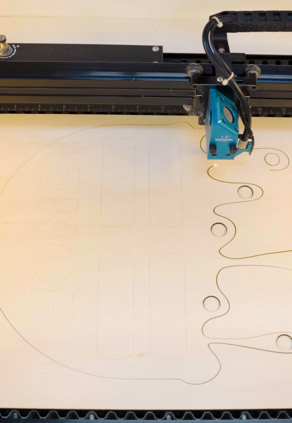

激光加工

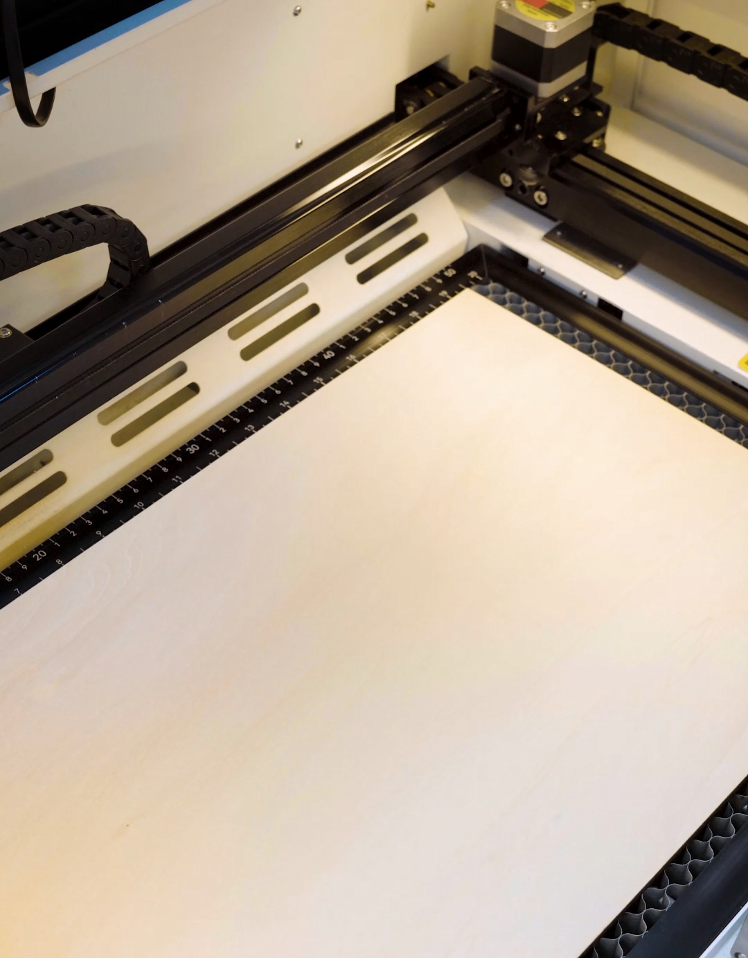

1、设置好加工参数后,即可发送文件到设备进行加工。在正式加工前,可以先对加工文件进行仿真预览。
2、  确认图纸没有问题,即可点击【发送】,进行图纸加工。放入加工材料到蜂窝板上,如果木材不平整,建议使用磁铁或者定位稍对木材进行固定。

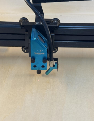

3、  在加工前,先对材料进行聚焦及走边框预览,看看图纸是否在加工材料范围内
4、  确认图纸没有问题,即可开始加工,加工过程中,注意观察异常情况。

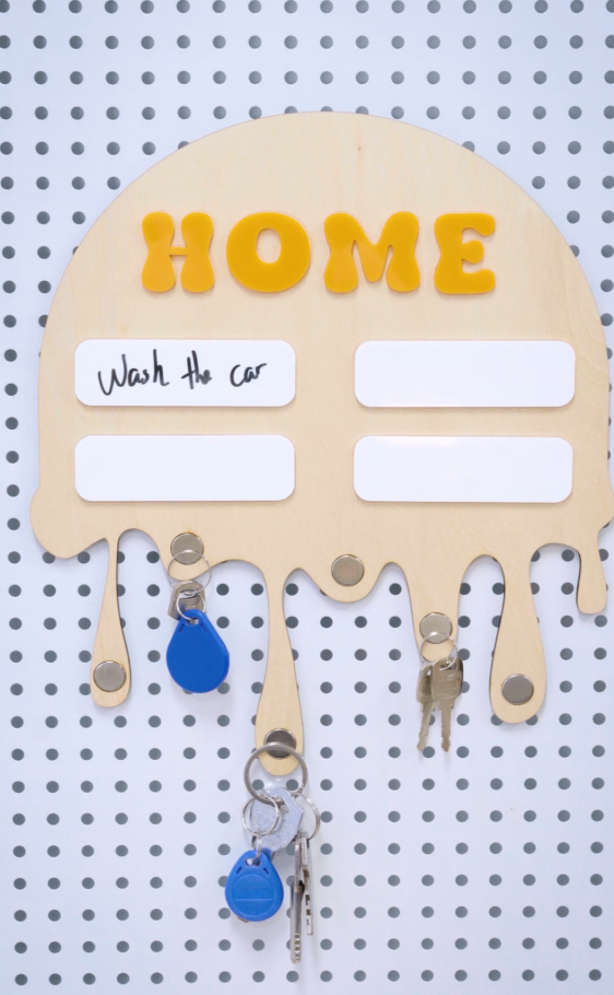

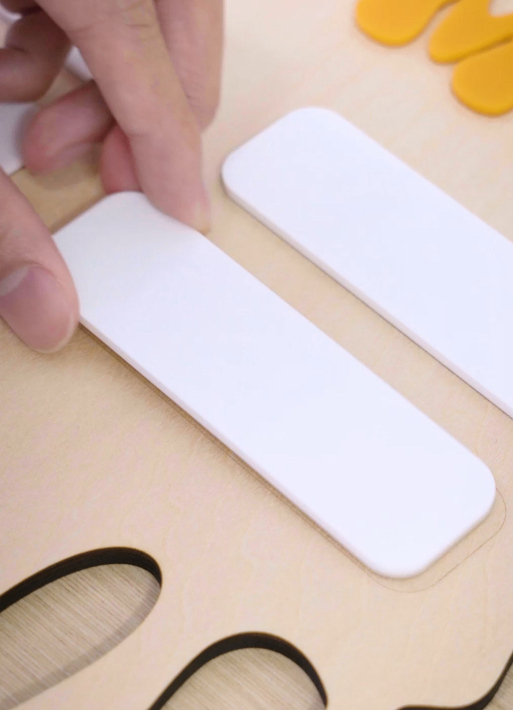

成品拼装

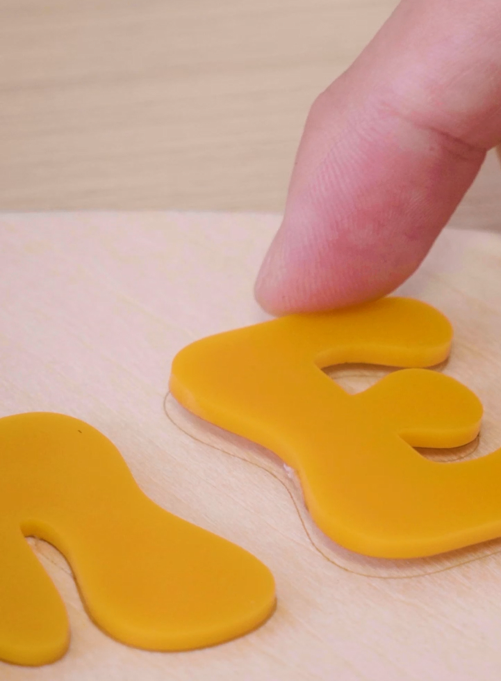

1、把加工好的零部件拆卸出来,依次进行组装
2、  作品完成
